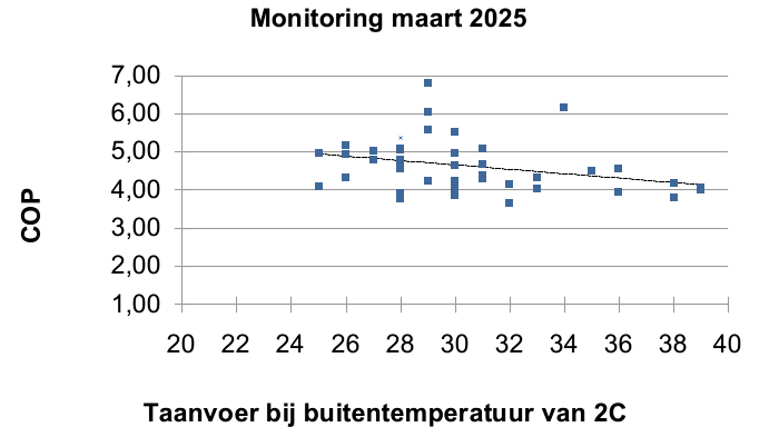

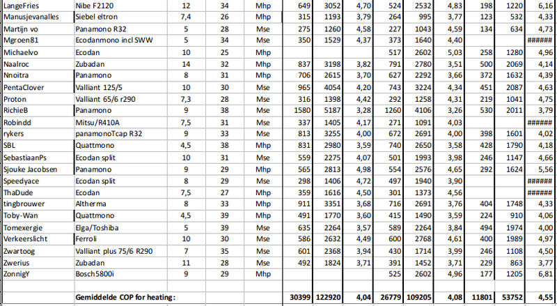

Resultaten monitoring maart 2025
Deze groep van c.a 50 WP systemen vermeden een aardgasverbruik van:
januari 13700m3
februari 12100m3
maart 6000m3
totaal 31600m3 aardgasverbruik minder door toepassen WP
Misschien zijn er forum leden die dat kunnen uitrekenen in kosten stadsverwarming, kosten aardgas, kosten elektriciteit (69000kWh(e))
Afbeeldingslocatie: https://tweakers.net/i/Db0vLtz2FoXQOif9XyM6u6_byxI=/800x/filters:strip_exif()/f/image/NG8S7m5loy5HFzdYkEiLHELq.png?f=fotoalbum_large
Afbeeldingslocatie: https://tweakers.net/i/5XcPQ3MPBliPAy_tPiVBaHsq-HA=/800x/filters:strip_exif()/f/image/NOHXE8ouu5z88cnRVb5tIFXA.png?f=fotoalbum_large
Afbeeldingslocatie: https://tweakers.net/i/hRO6XeEb9lXewp07yVnUQzt_Rek=/fit-in/4000x4000/filters:no_upscale():strip_exif()/f/image/jKwQJ46CRhbO59SMbliEIIfC.png?f=user_large
  • Get!em
Get!em
Oh die ja!
Mooi overzicht weer.
Mijne te laat ingeleverd, komt volgende maand wel.
Mcop 4,29 bij t aanvoer 33c (dmv buffervat is dat 30c naar vloer)
Algemeen, hier veel ‘s nachts gedraaid ivm nog volledig salderen en geen terugleverkosten op vast contract. Bewust dus gekozen voor hoger energieverbruik / lagere COP, door snachrs door te draaien zonder verlaging, terwijl het regelmatig goed vroor.
Niet voor niks is mijn SWW cop afgelopen maand bijna hoger dan verwarmingscop omdat sww wel overdag draait.
Bovendien draait hier vorstlint (150W) nog gehele runs mee, indien Tambient <5c. Software update volgt nog.
