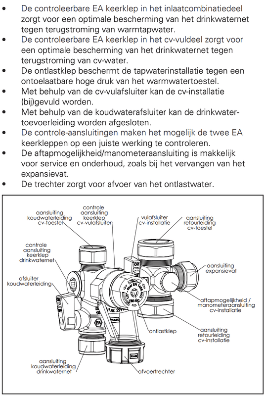

Heeft je WP intern nog een expansievat? Zo nee, dan ga je inderdaad fluctuaties zien en water verliezen door de overstort (max 3 bar meestal). Laten we hopen dat je die wel hebtpc_slopert schreef op dinsdag 28 januari 2025 @ 13:52:
@Rimco @Martin7182 Oh, dat is dan wellicht de verklaring. Had ik nog niet aan gedacht en is ook wel logisch. Maar zou je toch met Ik heb nu namelijk helemaal geen expansievat omdat het systeem voor tijdelijk alleen maar op de vloerverwarming is aangesloten. Geen zoneregeling.
Misschien zou het ontbreken van een expansievat het leeg lopen van het systeem ook kunnen verklaren?

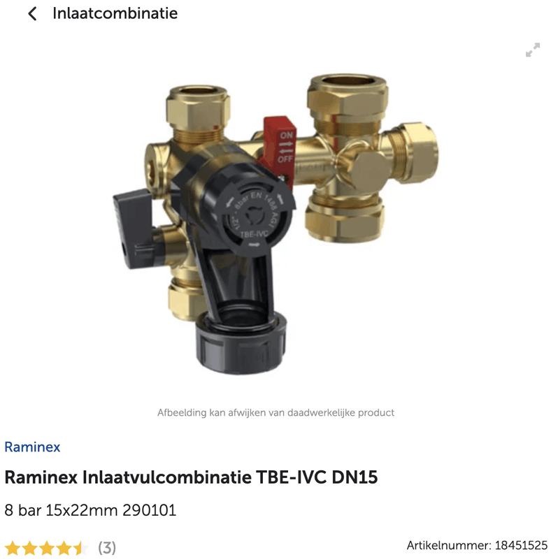

Ja, dat is gebruikelijk bij Vaillant AroTHERM warmtepompen. Druk wordt blijkbaar aan de aanzuigkant van de pomp gemeten. Alleen heb ik nog nooit zo'n groot drukverschil gezien. Gewoonlijk is het verschil in gemeten waterdruk tussen 'pomp maximaal' en 'pomp uit' zo'n 0.2 bar.pc_slopert schreef op dinsdag 28 januari 2025 @ 12:01:
Een vraag aan de Vaillant kenners. Omdat mijn systeem nog steeds druk verliest monitor ik dat dagelijks. Nu is mij opgevallen dat de druk soms opeens veel hoger of lager is dan je zou verwachten. Dus bij normaal bedrijf is die nu (nog maar 1.2. en ga ik vandaag weer bijvullen) Maar als de warmtepomp minder gaat verwarmen of uit staat is die ineens veel hoger richting de 1.7 of hoger? Is dat gebruikelijk? Je zou verwachten dat de druk juist gelijk blijft of zelfs wat zakt? Hoe zit dat? Ben benieuwd of iemand dat weet.
Heat Geek Getraind
Is het ineens of vanaf begin?pc_slopert schreef op dinsdag 28 januari 2025 @ 12:01:
Het lijkt er mij op dat je ergens weerstand hebt omdat er wat dicht staat, dan kan de WP het ook uit de overstort gooien.
Doe daar eens een tissue papier omheen en kijk of die nat wordt na het vullen.
Hoeveel water vul je bij? Is dat 1 liter en weer vol is er iets met expansievat.
Er zit een autoventiel op. Je kunt met een bandenpomp eens meten als je water druk 0 bar is wat de druk is, deze moet 0,5-0,7 bar zijn.
Anders moet je er wat lucht uitlaten.

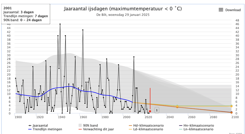

Let op, de zwarte lijn, met dagtemperatuur, is volgens mij de dag-minimum (uur) temperatuur, niet de gemiddelde dagtemperatuur. Zie de -19 piek van 2012 eens terug in de statistieken: https://weerstatistieken.nl/de-bilt/2012/februari Daar was de gemiddelde dagtemperatuur dus -12CJBtL schreef op woensdag 29 januari 2025 @ 10:26:
Het KNMI heeft het klimaatdashboard uitgebreid - aangevuld met een voorspelling voor de laagste temperatuur per jaar - dit is voor warmtepompen natuurlijk relevant omdat je het benodigde vermogen berekent aan de hand van de minimale buitentemperatuur. Dat de temperatuur best al wel wat is gestegen mag geen verrassing
zijn, en deze trend gaat doorzetten - in 2050 heb hoef je daardoor nog maar te rekenen met -5 ipv -10 😲.
Evenzo, voor de blauwe lijn, gebaseerd op de dag-minimum temperatuur en niet op de dag-gemiddelde temperatuur.

We gaan wat off-topic, maar:JBtL schreef op woensdag 29 januari 2025 @ 10:26:
Dat de temperatuur best al wel wat is gestegen mag geen verrassing zijn, en deze trend gaat doorzetten - in 2050 heb hoef je daardoor nog maar te rekenen met -5 ipv -10 😲.
De AMOC lijkt te vertragen en de kans op een collapse (midden) deze eeuw is volgens sommige modellen ook zeer significant. Ben zeker geen expert en naar wat ik lees is er op zijn zachtst gezegd veel discussie over. Als het gebeurt, wordt het hier makkelijk 5-7 graden kouder dan nu.
Bottomline lijkt me dat je een WP best kiest op basis van de huidige noden/klimaat. Het klimaat wijzigt maar ook je WP gaat "maar" 15-20j mee, dus tegen 2050 ga je wel toe zijn aan een nieuwe en kan je aanpassen naar gelang de laatste inzichten dan

In de installatiehandleiding van mijn warmtepomp (Atlantic Alfea Extensa M) staat het volgende symbool:
:strip_exif()/f/image/s2oYkigT64vxFkKcseprg7eF.png?f=user_large)
Met als ongelukkig omschrijving/vertaling "stroomonderbreker". Met Googlen kom ik niet verder dan een onderdeel wat oa een keerklep en afvoer combineert, wellicht iets met overdrukbeveiliging. Maar wat het moet zijn? Moet eigenlijk vandaag mijn onderdelenbestelling plaatsten, dus hoop dat iemand dit symbool herkent of mij in de juiste richting kan wijzen

@beesting Lijkt niets anders dan een vaste aansluiting voor bijvullen van het cv circuit op basis van een CA keerklep.

Dit zijn m.i. 5 (of zelfs 6) symbolen, 2 x handbediende klep/kraan, 2 x een veerbelaste klep en een afvoer (met sifon).beesting schreef op woensdag 29 januari 2025 @ 22:41:

@Rimco Thanks! Op basis van het symbool werd het me wat onduidelijk en alles wat ik vind ziet er niet echt zo uit als nr 9 in het overzicht.
Ik was eigenlijk sowieso van plan om ipv nr 10 (veiligheidsgroep, eigenlijk inlaatcombinatie) deze te bestellen, omdat dat me wel makkelijker leek met het bijvullen vh verwarmingscircuit...
/f/image/0ZQE0K516MGW8jZ82eVKZ5xt.png?f=fotoalbum_large)
Maar gezien je reactie heb ik het vermoeden dat met die Raminex Inlaatvulcombinatie dan heel nr 9 kan vervallen? Of moet er toch nog ergens iets van een extra keerklep of overstortventiel of iets anders bij? (denk dat ik het redelijk volg, maar het is allemaal nieuw)

@beesting Dat zou prima kunnen al zullen puristen zeggen dat je in die vorm een keerklep mist tussen CV en SWW zijde. Tenzij die er stiekem toch nog tussen zit, maar niet zichtbaar is. en er zit volgens de documentatie ook netjes een EA keerklep tussen verstopt.
@blb4 Uiteindelijk is dat de opbouw van een CA keerklep, tussen 2 kranen zoals Caleffi bijvoorbeeld ook voorschrijft. Als je het uit losse onderdelen gaat opbouwen raak je al je water kwijt richting het riool
Ik heb zelf een EA keerklep incl. kogelkraan -> overstort 6 bar -> kraan met daarop een keerklep en waterstop -> tiemme met ingebouwde keerklep. Het is dan wel geen CA keerklep, maar ik heb er wel vertrouwen in.

Wat dat ding uiteindelijk doet is toch bij overdruk van 1 of beide zijden lozen op 't riool?Rimco schreef op woensdag 29 januari 2025 @ 23:31:
o nee, de veerkleppen werken dezelfde kant op, een terugstroombeveiliging dus idd!

Ok, m.i. geen noodzakelijk onderdeel dus in een installatie maar een keuze om geen / minder omkijken te hebben naar druk in je installatie.Rimco schreef op woensdag 29 januari 2025 @ 22:47:
Ja, ze noemen het in de installatiehandleiding dus echt als 1 onderdeel (met een gek/onjuist vertaalde naam). En in het overzicht ziet het er ook als 1 onderdeel uit. Maar volgens mij waren jullie er uiteindelijk al over uit.
Dus bedankt @Rimco en @blb4. Begrijp het nu iets beter denk ik en geeft mij voldoende vertrouwen om dan nu alleen voor die Raminex te gaan. Helemaal omdat ik denk dat er toch een keerklep in zit, want daar staat ook dit bij: "Beveiligen tegen terugstromen van cv-water".

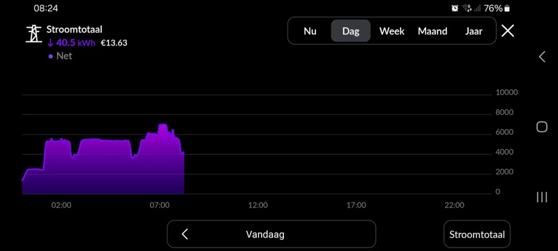

Vraag; Ik heb een Amber95, een vriend van me heeft een Alpha Innotec Hybrox 8.
We hebben een vergelijkbaar huis, alleen heeft hij betere isolatie en een ventilatie warmtewisselaar ipv centrale afzuiging.
Zijn verbruik is een stuk hoger dan dat van mij. De installateur geeft aan dat dit komt door het Elektrisch Element dat vanaf -2 inschakelt om invriezen van het buitendeel te voorkomen. Dit moet van de fabrikant en mag niet worden veranderd.
... Dit is toch extreem? Dan gebruik je 100kW aan stroom op een gemiddeld koude dag voor een van top tot teen rerenoveerde woning van 175m2?

@Whiskey48 zie ik op de tweede grafiek dat vanaf ongeveer 01:00 het element aangaat, en dat er continu zo'n 3,5kW extra verbruik is? Dat lijkt me zeer vreemd gedrag. En wat zijn die twee dips van bijna 2kW na 02:00 en voor 07:00? Zouden dat defosts zijn?!
Ergens gaat er iets gruwelijk mis, lijkt het, maar om het zeker te weten hebben we wel iets meer/zekerdere info nodig.

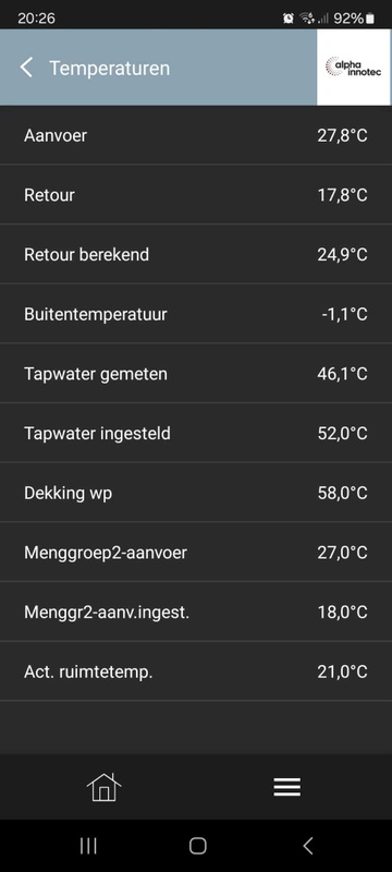

Die dipjes zijn defrostst inderdaad.

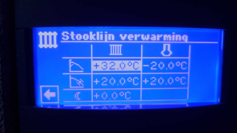

Het betreft een woning van ca 140m2 met begane grond vloerverwarming, 1e en 2e verdieping Jaga's.
Stoklijn 20-32 graden, dit lijkt me acceptabel.

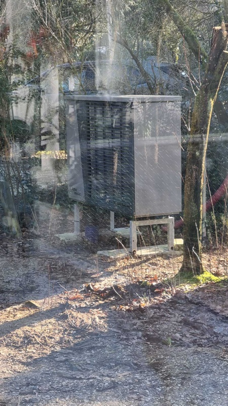

De buitenunit staat buiten op 6m afstand van het huis. Er zit een dikke rode en blauwe flex buis om het leidingwerk heen. Ik heb gevraagd of er een specificatie is van de factuur of/hoe deze is geisoleerd.

Het is toch een monoblock? Dan is die afstand niet echt handig, om me nog heel voorzichtig uit te drukken. Zeker met de isolatie misschien niet op orde, verdwijnt er mogelijk meer warmte in de grond dan in het huis. En dan ook nog het COP 1 element erbij omdat de WP het niet trektWhiskey48 schreef op maandag 3 februari 2025 @ 13:51:
@Whiskey48 aan de aanvoertemperatuur zal het niet liggen, als die stooklijn die je liet zien ook echt de output van de warmtepomp is.
Maar als ik naar de specs kijk dan is het element van die warmtepomp maar 2kW, terwijl het verbruik met zo'n 3,5kW omhoog 'springt'.
Het verbruik tot ongeveer 01:00 is nog wel verklaarbaar, maar het is mij een raadel wat er dan precies gebeurt. Wat ik nog enigszins 'logisch' zou vinden, is dat als de BUH met 2kW bijspringt, het verbruik van de compressor met 0,5kW zou afnemen (uitgaande van een COP van 4). Dus dan maak je een sprong van 1,5kW, en niet van 3,5kW. Die energie moet toch ergens heen?!

Met goed geïsoleerde grondleidingen hoeft die afstand geen probleem te zijn.Martin7182 schreef op maandag 3 februari 2025 @ 14:10:
Maar zelfs als de warmte de grond in gaat, in plaats van het huis, wat gebeurt er dan 'ineens' als het buiten -2 is, en de BUH dan schijnbaar nodig is? Je verlies wordt niet van het ene op het andere moment 3,5kW groter, en om je COP van het ene op het andere moment in te laten storten lukt ook niet 'zomaar' met een stooklijn van Ta 32 bij Tb van -20! Never mind dat die BUH volgens de specs (die ik zo snel tegenkwam) maar 2kW is!
a2aan schreef op maandag 3 februari 2025 @ 14:16:

Correctie: 5 meter, deze buis is een geisoleerde buis met elektra en dik leidingwerk ad EUR 150 per meter.Martin7182 schreef op maandag 3 februari 2025 @ 14:10:
Totale afstand naar de binnenunit is 6 meter.
@Whiskey48 zo te zien produceert de wamtepomp dus echt serieus veel warmte, tot zo'n 15kW (!). Behalve de stooklijn is er 'iets' dat de warmtepomp doet besluiten om overdag (toen het erg zonnig was) helemaal niks te doen, en dan aan het eind van de middag met zo'n 8kW te gaan stoken. Maar die sprong van naar 15kW, zo midden in de nacht, die kan ik niet echt verklaren. Zelfs een vat van 300l water van 10 naar 60 graden verwarmen kost 'maar' 17,5kWh.
Misschien dat er toch (veel) warmte buiten verloren gaat door slecht geïsoleerde leidingen, maar dan nog snap ik die enorme sprong niet zo goed. Met 5kW elektrisch 15kW warmte maken is niet briljant, maar de hoeveelheid warmte die wordt geproduceerd is echt gigantisch.

Die ongeveer 5,5kW haalt HomeWizard via de P1-poort uit de elektriciteitsmeter, dus daar durf ik wel (blind) op te vertrouwen. Die 15kW uit de grafiek van de warmtepomp zou je wel je vraagtekens bij kunnen zetten, natuurlijk. Maar zoals gezegd, 15kW warmte uit 5kW elektriciciteit is niet heel gek (zeker als de BUH ook aan staat).DjoeC schreef op maandag 3 februari 2025 @ 14:48:

In die screenshot staat bedrijfstoestand Tapwater. Het verklaart het verbruik in de nacht niet, maar 4000+ Watt voor een SWW run is alsnog heel veel.Whiskey48 schreef op maandag 3 februari 2025 @ 14:20:

@Whiskey48 Je moet echt meer monitoring zien te krijgen.
Maar het lijkt op iets van een schema, tussen 01:00 - 09:00 gaat hij flink stampen. Waarom zou je dat in hemelsnaam doen. Heeft ie iets van nacht verhoging oid ipv nacht verlaging ?!?

We zoeken in de richting van een warmtepomp met een groot buffervat (300L of zo) omdat we door de radiatoren een grotere delta T willen en een lager debiet dan handig is voor de WP.
Om geluidsoverlast te voorkomen willen de WP in de voortuin zetten, dat is ongeveer 15m vanaf het buffervat.
De installateur raadt ons een monoblock af omdat we dan, hoe diep we de leidingen ook leggen, teveel verleis hebben. Dat lijkt me aannemelijk. Mijn vraag is echter: bij een split-unit gaat er ook warmte door de ledingen, waarom kan het dan wel ? En, mochten we een andere plek voor de WP moeten zoeken, aan welke afstand moet ik dan denken om de verliezen "acceptabel" te houden ?
Beetje onduidelijke vraag misschien, ik weet niet goed hoe ik het anders moet beschrijven.
Over buffers is al genoeg geschreven op tweakers en dat is met voldoende waterinhoud van jouw systeem ongewenst.
[ Voor 3% gewijzigd door Carboy54 op 03-02-2025 17:21 ]
@Arretje, 't gaat dus niet om de diepte waarop die leidingen liggen, de diepte heeft vnl te maken met hoe snel jij (of je tuinman) ze zal raken bij wat tuinactiviteiten.
Alles hangt af van de isolatie van de leidingen. Nu hangt 't warmteverlies ook af van 't oppervlakte van de leidingen dus daar is een split in 't voordeel. Maar die leidingen zijn volgens mij dan vaak al met standaard isolatiemateriaal geïsoleerd waardoor je in de praktijk betere resultaten (minder warmteverlies) krijgt met een monoblock en je echt goed spul pakt voor de leidingen.
a2aan schreef op maandag 3 februari 2025 @ 14:52:
xoror schreef op maandag 3 februari 2025 @ 16:45:
De homewizard heeft een locale api, die enablen en dan uitlezen in HA, kan je alles zien. Heb je geen abbo voor nodig.
Maar het element is ook actief sinds 2-2 roond 10:00, dus het was allang actief voordat je die pieken had ?!

Merci! Er is meer te zien, maar er is geen integratie met HA oid.
Instellen moet je door de installateur laten doen, dit kan je niet zelf.
De installateur geeft aan dat alles goed we,rk, maar heeft het eea veranderd:
- Elektrisch Element pas inschakelen bij -7 ipv -2
- Stooklijn iets verlaagd
- Sanitairwater verlaagd van 58 graden naar 53
- Een Alpha Innotec heeft geen legionella run klokprogramma, dit is ook niet nodig als je dagelijks water gebruikt (ook bij 53 graden ingesteld). Anders zelf wekelijks met de hand naar 58 graden brengen
Er wordt aangegeven dat met hogere temperaturen (dan 58graden) altijd het Elektrisch Element ingeschakeld zal worden, dit is de grens. Ook bij R290 dus.
Dat vind ik wel bijzonder, ik breng mijn sanitairwater príma naar 65 graden zonder BUH, ook bij -5.
Kijk maar wat mijn compressor nog afgeeft bij 0 graden, dit is zonder BUH. Dit zal bij de Alpha net zo haalbaar moeten zijn lijkt me.
De instelling van nu geeft een Detla T van 2,9 op de aanvoer en retour berekend.
Wat de retour ad 17,8 graden is weet ik niet, wat zou dit zijn?
@Whiskey48
Als de Tr echt 17.8c is bij Ta 27.8c snap ik wel waarom de wp opeens zo flipt. Delta T van 10c is veels te veel. Die Tr berekend is ws de streef Tr?
Ik zie meng rotzooi
van 18c. Ws heeft ie een meng verdeler oid. Er lijkt iets van een schema actief. Iets zorgt ervoor dat je retour 17.8c wordt. Ik gok dat die ervoor verantwoordelijk is.
Die 17.8c moet de Wp weer naar 27.8c brengen. Stel dat hij een flow van 20 L/m heeft dan vraag je effectief 20/60 *10*4.2=14kW vermogen. Komt eng dichtbij je plaatjes niet? ws weer hapsnurkers aan het werk...
Ik zou nooit een WP accepteren waar ik niets mag instellen, het is toch jouw apparaat, kom op zeg!

Als de retour echt zo laag is dan kan de energie haast alleen buiten verloren gaan (in de leidingen), tenzij het binnen ook maar 16 graden is.
Het kán dat alleen de isolatie van de retourleiding lek is (vol water?), en dat daar ~8kw verloren gaat, maar aannemelijker lijkt dat de aanvoerleiding net zo slecht geïsoleerd is, en dan is het nog een klein wonder dat het binnen nog enigszins warm is.
Maar om zó veel energie te verliezen is haast een prestatie op zich (met een 'goed geïsoleerd' huis van 140m2, i.c.m. 2x5m leidingen buiten).

@a2aan Het lekt alleen conditioneel tussen 01:00 - 09:00
Daar buiten lijkt het okay te werken, gok dus niet op lekkage
