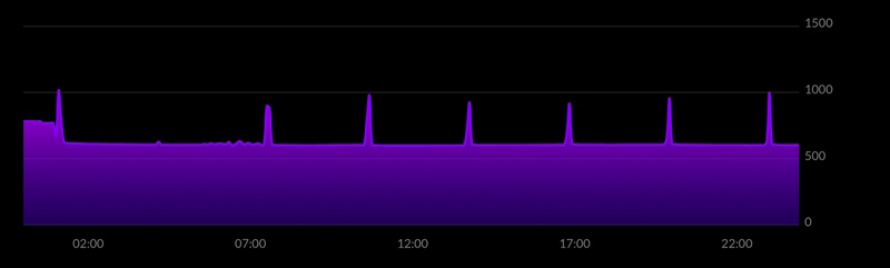

  • jaari
  • Laatst online: 22:22
Rol-Co schreef op donderdag 23 januari 2025 @ 22:38:
Ik heb in de ruim 8 jaar dat ik een wp heb nog nooit iets bij hoeven zetten vanwege het weer maar de afgelopen weken met 0 graden en mist 24/7 voor een aantal dagen zakte toch de kamer temperatuur naeen week en heb ik het element bij defrosts aangezet om te kijken of dat verbetering gaf. Normaal is het echt niet nodig en al helemaal niet als het vriest, echter door een defrost elk uur koste hem dat op een laag pitje veel moeite om er nog wat warmte bij te krijgen.
Dus zeker bijzonder weer de afgelopen weken, als je die overleefd hebt kan je er wel van uitgaan dat het prima zit.
Met -10 koelt je huis wel hard af met slechtere isolatie maar de wp heeft nagenoeg geen defrosts dus blijft 24 uur lopen.
Maar uit het verbruiks plaatje lees ik af dat de WP tussen de defrosts ongeveer 800W trekt. Dus volgens mij nog niet voluit loopt. Waarom zakt dan toch de kamertemperatuur? Waarom zet de WP er niet een tandje bij?

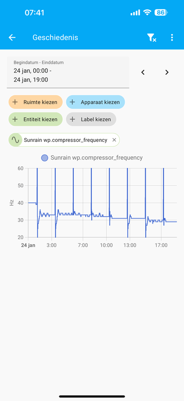

  • EVfan
  • Registratie: December 2021
  • Laatst online: 22:32
jaari schreef op vrijdag 24 januari 2025 @ 14:52:
@jaari
Hier Is de afgelopen week veel geschreven in het Ecodan forum.
Enerzijds verlies je een paar honderd Wh voor het ontdooien van het ijs op de buitenunit, maar daardoor ben je al met al ca. 10 minuten niet aan het verwarmen met de doel Ta.
Tussen de defrosts gaat mijn unit wel (bijna) voluit, maar een verlies van 10 minuten op elke 35-40 seconden tikt hard aan.
Omdat ik stuur op retour temperatuur van de vloerverwarming en komt dan in de buurt van de 27 graden waardoor hij terug toert. De aanvoer is 30-31 en als ik hem hoger zet gaat hij na een defrost vol gas beginnen waardoor het nog eerder defrosten is.
Zo rek ik het nog 1x per uur, maar de verwarmingstijd is kort waardoor de kamer terug loopt na een week (vrouw zet ook wel raampje open en let er te weinig op)
Normaal geen probleem, met dit weer wel, nu het 5 graden is moet hij ook gelijk een graad lager, 21,5 in huis namelijk.
@EVfan
Afbeeldingslocatie: https://tweakers.net/i/B1dfM6UUYWKDRXcCWduFy92TwbU=/800x/filters:strip_icc():strip_exif()/f/image/1sGrylMRMZNS57lDgiahzgcl.jpg?f=fotoalbum_large
[ Voor 18% gewijzigd door Rol-Co op 24-01-2025 23:01 ]
  • jaari
@Rol-Co Als ik het goed begrijp zet je nu de BUH in om het aantal defrosts te beperken.
Met mijn WP zou ik die strategie niet kiezen, het verbruik van de BUH is daarvoor te hoog (of de COP te laag).
Maar in jouw situatie werkt dat blijkbaar wel...

  • Rol-Co
  • Laatst online: 16-08 22:12
Rol-Co
3,8kWpZ 4,98kWpO-Z-W 2,86kWpN
jaari schreef op vrijdag 24 januari 2025 @ 22:24:
Om eerlijk te zijn scheelt het me niet genoeg, het element gaat aan net voor de defrost en gelijk erna uit, van mij had ie ook de wp nog even mogen helpen om het totaal naar 7kW te brullen zodat ie weer snel op hoge retour is en laag loopt. (Voor geluid en invriezen)
Het verbruik of COP maakt me niet echt uit, genoeg kWh van dak en de Wp doet exact COP 4 gemiddeld dus prima.
Eigenlijk ook nooit problemen gehad, 1x laag vloeistof maar die lekkage is opgelost, dat is het nu niet omdat ik voldoende vermogen zie op de warmtemeter. Het was gewoon echt raar weer.

Kan iemand verklaren waarom mijn compressor gister na 2:20 uur telkens even ophoogt naar 60hz om vervolgens via de minimum van 20hz naar zijn werkende frequentie weer te gaan?
Ik stook op 26 graden gister, dus dacht misschien is het dat hij zijn warmte niet kwijt kan? Maar vervolgens gaat hij nog lager draaien qua frequentie (150m2 aan vvw met voldoende flow)
Afbeeldingslocatie: https://tweakers.net/i/HMepwjL0kdXBs_K7QvLjfJ9apJs=/x800/filters:strip_exif()/f/image/UDjPoCNskOOkGlNnB8N6xq84.png?f=fotoalbum_large
[ Voor 30% gewijzigd door jerring1980 op 25-01-2025 06:49 ]
  • ingmar89
  • Laatst online: 06:35
Dat zijn ook return cycli.
Als je zoekt op orc in het LG topic vind je er genoeg over.

ingmar89 schreef op zaterdag 25 januari 2025 @ 07:27:
Thanks ga me er eens in verdieping. Neem aan dat dit namelijk soort van pendelen is en dus misschien het beter is om dit te voorkomen voor efficienter lopen vd warmtepomp
  • ingmar89
Nee dat is om als de unit op lage toerentallen loopt voor langere tijd om de olie terug te krijgen naar de compressor.
In jouw grafiek is geen pendelen te zien.
ingmar89 schreef op zaterdag 25 januari 2025 @ 09:20:
Dit gedrag met die oil-return-cycles is overigens wel sterk merkafhankelijk. Bij Mitsubishi heb ik het nog nooit gezien.
Edit: Blijkbaar uitgezonderd de SUZ-types. Dank @SebastiaanPs .
[ Voor 7% gewijzigd door Andrehj op 25-01-2025 10:09 ]

  • jerring1980
  • Laatst online: 12-08 10:39
Maar neem aan dat dit niet goed voor efficiëntie is? Of valt dit mee omdat hij ruim 2 uur dan lager loopt dan wanneer je hem langere runs met hogere aanvoertemperatuur laat lopen (en dus minder orc hebt)
jerring1980 schreef op zaterdag 25 januari 2025 @ 10:09:
Ik denk dat dat best meevalt. Even wat sneller draaien vind je nauwelijks terug. En een kapotte compressor (en dan je huis met straalkachels moeten verwarmen) is nog veel inefficienter....
Bovendien kun je er toch niks aan doen, dus niet druk over maken.

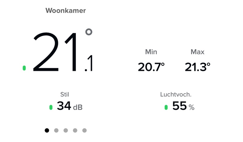

mr_evil08 schreef op zaterdag 25 januari 2025 @ 15:36:
Tegen de tijd dat de ketel een beetje rendement haalt is die al uitgevallen, warmtepomp net zo 20c retour niet mogelijk als je al deltaT 3 hebt.
Met een WP, veel VVW en goede isolatie kom je daar toch wel dicht in de buurt hoor.
Hier is het nu binnen 20.3 graden, met een retourwatertemperatuur van 21.51 °C. (De Kamstrup is erg nauwkeurig).
Overigens is bij een WP de retourwatertemperatuur niet interessant, het rendement hangt immers van de aanvoertemperatuur af. Dit in tegenstelling tot de gasketel, waar het rendement grotendeels van de retourwatertemperatuur afhangt.

jerring1980 schreef op zaterdag 25 januari 2025 @ 06:48:
R290 wellicht? Doet de Itho Amber iedere 180 minuten indien hij al die tijd op laaglast heeft gedraaid.
  • dunklefaser
@jerring1980 Heb je de vraag over de "pieken" in het topic van jouw warmtepomp gesteld?
@Carboy54 DeWarmte AO is een monoblock met R32, als ik met niet vergis.
In de gerelateerde topics vind ik niets over de geschetste "problematiek".
  • Carboy54
  • Registratie: Januari 2017
  • Laatst online: 22:56
dunklefaser schreef op zaterdag 25 januari 2025 @ 18:35:
Is ook geen probleem dat gebeurt omdat de compressor smering dat verlangt na 180 minuten bij R290.

Maasluip schreef op dinsdag 28 januari 2025 @ 12:25:
Het geeft wel inzicht als je bijvoorbeeld je gasverbruik per dag weet. Daarmee kun je een beetje inschatten hoeveel vermogen je nodig hebt van de warmtepomp.
1 m3 gas is 9 kWh, dus als je 1 m3 gas per uur verstookt dan moet je een 9 kWh WP hebben.
Gaat die vlieger wel op? Vandaag verbruik ik in een etmaal ongeveer 7 m3, volgens home assistant ziet dit er als volgt uit:
Afbeeldingslocatie: https://tweakers.net/i/tfwiRZ557ZM5oNeVrPHdZfLmYk0=/800x/filters:strip_exif()/f/image/5RkByPT4FjXyNsWZZ9jAhYu4.png?f=fotoalbum_large
De ketel draait op minimaal vermogen (22% van 45 kW = 10 kW) voor een periode van 3 uur dus totaal zo'n 30 kW geleverd. Als ik dat deel over 24 uur kom ik op 1,25 kW per uur uit.Waarom dan een 9 kW hybride ketel?
Nee, gewoon een WP van 11 kW monteren zodat je ziet dat je best helemaal gasloos kunt zijn.
Met een hybride setup moet je wel heel goed kijken hoe je die inregelt. Het is heel erg makkelijk om de WP gewoon helemaal niet te gebruiken omdat je met gas je gedrag niet hoeft aan te passen.
Ik denk niet dat mijn huisbaas daarin meegaat, dan moet ik ook de halve keuken gaan verbouwen en een boilervat gaan plaatsen.

mukky schreef op dinsdag 28 januari 2025 @ 13:06:

freakaleek schreef op dinsdag 28 januari 2025 @ 13:11:
Omdat het vandaag geen -10 is
Dat snap ik, mijn hoogste verbruik was 20 m3 deze winter. Maar ik heb toch geen 20m3 warmtepomp nodig?
  • freakaleek
mukky schreef op dinsdag 28 januari 2025 @ 13:15:
20*9/24 is 7.5 kW gemiddeld, bij daggemiddelde van …. -2?
Dus je zal fors groter moeten dan 7.5kW
Zoals @Maasluip aangeeft zou 11kW waarschijnlijk moeten volstaan voor gasloos zijn.
Dus een warmtepomp die nog 11 kW kan leveren bij -7/-10C buiten
[ Voor 19% gewijzigd door freakaleek op 28-01-2025 13:21 ]
