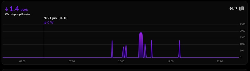

@SebastiaanPs Als je de deltaT over de testperiode integreert
heb je natuurlijk ook de gemiddelde deltaT (=constant vermogen)
Het piekvermogen ligt ca. 50-60% hoger - in het onderstaand plaatje max. ca. 5,4 kW
(ook de aanvoertemperatuur is in het begin een stuk hoger dan gemiddeld)
Momentane deltaT (proportioneel met het vermogen; flow constant 1010 l/h) ziet bij mij actueel zo uit:
Afbeeldingslocatie: https://tweakers.net/i/SmxTSDvVHB15luNAbSSLekMtY4c=/fit-in/4920x3264/filters:max_bytes(3145728):no_upscale():strip_icc():strip_exif()/f/image/w7s4Y2VNGk1OZLid61HfjErj.jpg?f=user_large

  • EVfan
  • Registratie: December 2021
  • Laatst online: 12:33
silverball schreef op donderdag 23 januari 2025 @ 11:20:
Zijn backupheaters met een goede ontwerpfactor überhaupt nodig? Ik snap dat je ze als echt 'backup' wilt bij storing aan de WP, maar niet als verkapte hybride.
@blb4 @silverball
Tijdens de mistige koude afgelopen week had mijn WP, defrost elke 35-40 minuten, veel vermogen van de compressor nodig om Ta na het ontdooien weer te bereiken. Gevolg, weer sneller dichtvriezen.
Ik aarzelde lang om de BUH bij te schakelen, vanwege het mogelijke extra verbruik.
Uiteindelijk toch gedaan. De ervaring is positief: de BUH (ME 1,8 kW booster) schakelde alleen bij als de water temperatuur te ver was gedaald tov de doel Ta.
Dat was na lang niet elke defrost, en maar 1-2 minuten aan het begin van de opstart van de compressor na de defrost. En wat langer na de SWW run.
Totale verbruik per dag minder dan 2 kWh, maar na de defrosts was de Ta aanzienlijk sneller hersteld, en de Ta werd ook langer vastgehouden, ofwel de verdamper bevroor meetbaar langzamer.
Op basis van deze ervaring ben ik wat de gevolgen voor netcongestie zijn niet zo bezorgd over het gebruik van de booster voor het ondersteunen van de CV functie onder beroerde omstandigheden (feitelijk 100% RH rond het vriespunt). Uiteraard is een legionella run wel een issue om over na te denken qua management van de instellingen in een woonwijk.
Mitsubishi Electric PUZ-WM 112YAA; ERPT20X-VM2E; PV 3900 Wp ZW, 3900 Wp NW

  • EVfan
blb4 schreef op donderdag 23 januari 2025 @ 11:51:
Precies, zoals jij 't geconstateerd heb is exact wat ik bedoel! Je moet niet je WP zo definiëren dat een 3 kW element constant nodig is (bij de ontwerptemperatuur van -10 oid) om je hut warm te houden maar 't even bijspringen tijdens een defrost zou geen probleem moeten zijn.
@blb4
Ter illustratie, eergisteren. Elke 35-40 minuten een defrost, en om 1300 uur de SWW run.
De booster doet echt slim het werk.
Afbeeldingslocatie: https://tweakers.net/i/m3SA0uHob82MqlsJqEgilI-gftw=/800x/filters:strip_icc():strip_exif()/f/image/gaIT7zlDQq3tuvVq2fy5g36n.jpg?f=fotoalbum_large

EVfan schreef op donderdag 23 januari 2025 @ 12:04:
@a2aan
Als de WP goed gedimensioneerd zijn en goed geïnstalleerd is het gebied van -2 tot +2 met mist en 100% relatieve luchtvochtigheid het meest veeleisend. Juist bij -5 of lager zit er veel minder vocht in de lucht (50% of minder, zie de post van @Proton_ van gisteren in het Ecodan forum). Defrosts komen dan veel minder vaak, en het is maar de vraag of een booster dan wel nodig is. Nogmaals als de WP installatie een goede afgifte heeft en tot minimaal -7 de kar kan trekken, met af en toe een defrost, en eenmaal per dag een SWW run.
Helaas zijn veel installaties maar matig, wordt hier maar al te vaak gemeld, en dat is dan het Tweakers deel van de WP wereld, ik neem aan het topje van de ijsberg.
Ik heb in de ruim 8 jaar dat ik een wp heb nog nooit iets bij hoeven zetten vanwege het weer maar de afgelopen weken met 0 graden en mist 24/7 voor een aantal dagen zakte toch de kamer temperatuur naeen week en heb ik het element bij defrosts aangezet om te kijken of dat verbetering gaf. Normaal is het echt niet nodig en al helemaal niet als het vriest, echter door een defrost elk uur koste hem dat op een laag pitje veel moeite om er nog wat warmte bij te krijgen.
Dus zeker bijzonder weer de afgelopen weken, als je die overleefd hebt kan je er wel van uitgaan dat het prima zit.
Met -10 koelt je huis wel hard af met slechtere isolatie maar de wp heeft nagenoeg geen defrosts dus blijft 24 uur lopen.
Afbeeldingslocatie: https://tweakers.net/i/VAUqeJqvD_zixGDnAHSzkezVx-I=/800x/filters:strip_icc():strip_exif()/f/image/SmrN2MbgqQUd78S1U66dI6Rx.jpg?f=fotoalbum_large
[ Voor 10% gewijzigd door Rol-Co op 23-01-2025 22:40 ]
