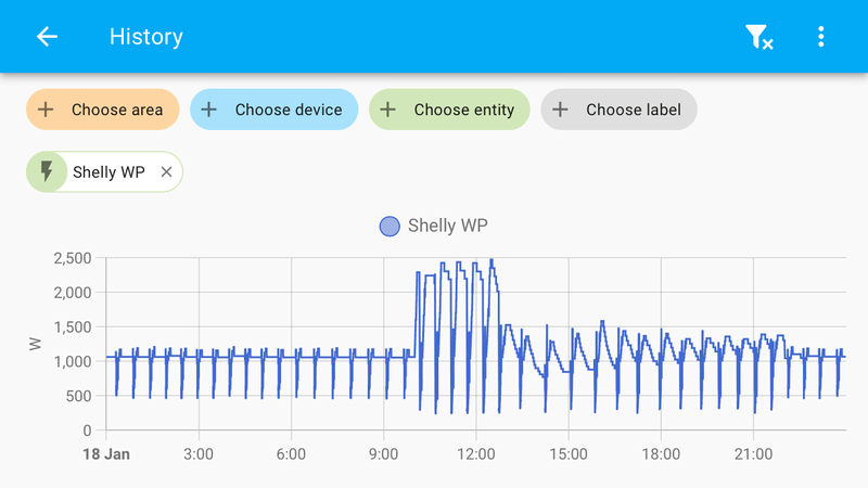

Hoe gaat het met de warmtepompen in den lande?
Vind het vandaag wel heel bijzonder weer. Hier in Twente is het nog steeds -2C met zeer dichte mist (vanochtend) erg vochtig bij -2C is best uitzonderlijk.
De warmtepomp hier thuis houdt het netjes 22C
Bij mijn pa, radiatoren en te krappe WP (5Kw op
Groot oud vrijstaand huis) is er al overgeschakeld naar gas cv. Die had hij laten zitten. Dit hieldt de aanvoertemp niet meer door de veelvuldige defrostst.
  • Lollercopter
  • Laatst online: 15-08 17:52
Technician- schreef op zondag 19 januari 2025 @ 13:40:
Afbeeldingslocatie: https://tweakers.net/i/2nfDhKkHg9l05QeCmLg_yol1uC0=/x800/filters:strip_icc():strip_exif()/f/image/QH6SVFTEmExfY1EF07qMTc9u.jpg?f=fotoalbum_large
Defrost mania. Zuid holland, panasonic 9J monoblock.
Dit is eigenlijk de worst case voor de Panasonic, als het kouder is en droger heb je veel minder defrosts.
Hij verstookte gisteren 28 kWh zonder de backup heater, daar zal ook nog wel 5 a 10 kWh ingegaan zijn. Nu sinds vannacht staat de teller ook al op 15 kWh.
Maar het is ongekend comfortabel binnen, 21.5c constante temperatuur _/-\o_

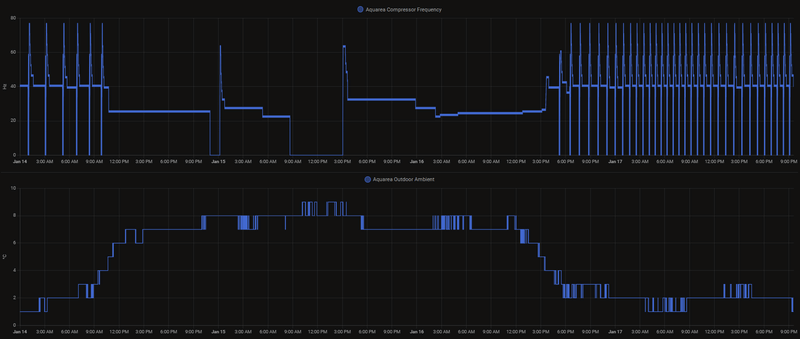

Hier sinds vrijdag een oude elga carrier draaien houdt het verbazingwekkend goed vol zonder gas vebruik, 20 graden binnen met gebooste radiatoren om de 35 min ongeveer een defrost Afbeeldingslocatie: https://tweakers.net/i/uPDL5LDFgPnxz5bN0DsCk81N0cs=/x800/filters:strip_icc():strip_exif()/f/image/McYzJVUpiTpoCiuaxMVRNm4X.jpg?f=fotoalbum_large
e-Golf 2018 | Climarad Sensa V2X | 3200 Wp WZW I WP: ME Ecodan SUZ-SWM60VA2 + ERST20D-VM2E

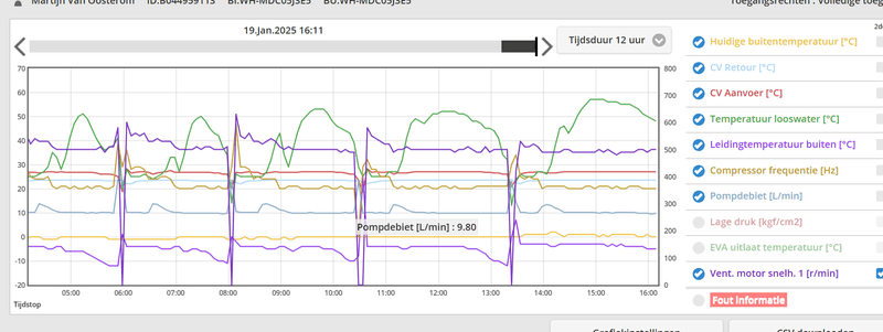

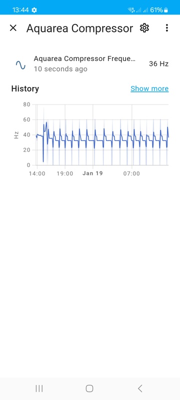

  • dunklefaser
Drie warmtepompen in den lande vandaag:
Mijn arotherm 65/7.2 en 2 arotherm plus 55/6 (uitvoerige logging) systeem1 en systeem2

Djvdb schreef op zondag 19 januari 2025 @ 13:59:
Hier sinds vrijdag een oude elga carrier draaien houdt het verbazingwekkend goed vol zonder gas vebruik, 20 graden binnen met gebooste radiatoren om de 35 min ongeveer een defrost [Afbeelding]
Mooie temperaturen voor radiatoren. T33's ?
21xDMEGC 440wp (9240) ||| Pana 9j
  • Djvdb
  • Registratie: December 2022
  • Laatst online: 15:33
Daannn1987 schreef op zondag 19 januari 2025 @ 14:29:
nee keuken is een betherma convector (twin) van 1,60 en de woonkamer is een t22 van 0,30x 2,40. We hebben er wel heimeier 300 kranen opzitten dus er gaat ook flink wat flow door. Woning is uit 2000 (rc 3,0) en we hebben ook decentrale wtw beneden.
  • dunklefaser
@Signor Doekie
Interessant dat de Panasonic 5J mono's de BUH al bij retourtemperaturen < 27°C
tijdens een defrost bijschakelen. Is dit niet relatief vroeg?
Hangt misschien ook samen met mono vs. split, want bij mij gebeurt dit bijna nooit
en vermoedelijk pas bij een retour < 20°C. Ik zie wel af en toe een aanvoer < 14°C
maar dit is geen probleem en ook zonder BUH op te lossen.
BUH sinds inbedrijfstelling 27 november: 8 kWh en 6 schakelingen.

  • Glashelder
Glashelder
Anti Android
Onze bamipomp houdt het hier prima warm in de stille modus.
Ontdooit wel om de haverklap.. maar met 480 meter aan slangen in een dikke betonnen vloer merk je daar niets van.. d:)b
Binnenuit hangt in de schuur overigens. Daarom dat ie water rondt blijft pompen ondanks dat de buitenunit soms uit staat.

  • MisterMailman
  • Laatst online: 15:50
Hier in regio Utrecht niks te klagen met de 5J:
Afbeeldingslocatie: https://tweakers.net/i/srcKWZ45SbU3Y5KdorBD6ecy1XQ=/800x/filters:strip_exif()/f/image/J67pOlwlce9heXr6xE92gG2E.png?f=fotoalbum_large
Binnen is het steady 20 graden op een directe stooklijn van 27 graden. Net graadje hoger gezet, kijken of het naar 20.5 wil.
Defrosts nu dus zonder BUH, gaat ook prima.
Maar de dagen zonder mist zijn toch leuker om te bekijken, dan deze chaos-grafiek :P

  • Technician-
  • Laatst online: 15:36
MisterMailman schreef op zondag 19 januari 2025 @ 15:22:
Ik zie je retourtemp onder de 25C zakken met defrost. Theoretisch stuurt de pana dan de BUH aan.
  • MisterMailman
Technician- schreef op zondag 19 januari 2025 @ 15:25:
Niet als je 'm uitzet in het verborgen menu ;)
Wat ik dus van de week gedaan heb, want elke defrost ging op de BUH door de lage stooklijn. Terwijl er in huis massa genoeg is...

  • Technician-
MisterMailman schreef op zondag 19 januari 2025 @ 15:26:
Ohja dan niet nee. Maar je hebt wel lef dan.
Je weet dat je wisselaar al bij Tr van 15C kan kapot knappen door ijsvorming?
De verdampingstemperaturen zijn bij deze lage temp ook lager. Dat betekend dat het koudemiddel tijdens een defrost bv wel -10-15K kan zijn van de watertemperatuur.
Het is niet voor niks dat fabrikanten onder de 20C water een BUH aanzetten. Das niet voor de grap.
[ Voor 33% gewijzigd door Technician- op 19-01-2025 15:32 ]

  • MisterMailman
Technician- schreef op zondag 19 januari 2025 @ 15:29:
Tja, keuzes... ik monitor de defrosts afgelopen dagen, en zie mn retour niet onder de 22 komen bij een defrost. Wel is retour altijd onder de 27, aangezien stooklijn 28 of 29 is. En bij Tr < 27 = BUH.
Dat betekent óf stooklijn flink omhoog om Tr boven de 27 te krijgen (=minder zuinig), óf accepteren dat elke defrost op de BUH gaat (=minder zuinig) óf BUH uitzetten (=risico). Ik ben er nog niet uit...
Panasonic WH-MDC05J3E5 | Atlantic Explorer V4 270 | 2800Wp | Gasloos

  • Jojan265
  • Registratie: Februari 2022
  • Laatst online: 15:42
Hier ook al drie dagen veel mist met temperaturen van rond de -2 °C. Daardoor ca. elk uur een defrost. De temperatuur is nog wel behaaglijk in de kamer (21.5 °C). De COP is wel gezakt tot 3.1.Verbruik elektrisch is de laatste dagen opgelopen tot 25..30 kWh. Dit is het derde jaar dat de LG 7 kW het huis verwarmt, maar deze winter nu al best veel dagen met defrost mania. Het comfort heeft er gelukkig niet onder te lijden en de verwachting is, dat de mist nu langzaam wegtrekt.
Afbeeldingslocatie: https://tweakers.net/i/PxjE7WU5IJzPCWRtYiYJZ20sIdk=/800x/filters:strip_exif()/f/image/MCspXT9RvdqORgg1ViwaF8ur.png?f=fotoalbum_large

Mijn hybride warmtepompje (ook in Twente) doet de afgelopen dagen de max van 26 defrosts per etmaal en doet dan nog ruim 4kWh/h. Daarmee verzorgt hij ongeveer 70% van de warmtebehoefte, de rest wordt aangevuld met gas.
WP: Quatt 4,5kW hybride monoblock op garagedak, T6, radiatoren met 25gr Speedcomforts. PV: 15x 320Wp ZZO, PhonosolarMWT met SolarEdge optimizers en 5000H omvormer. EV: Polestar2 en Enyaq60, laadpunt Volt Time Source 2s

Heel netjes! Doe je nog iets met Heishamon? Ik zie namelijk dat je wp na een defrost amper vol in de toeren gaat en heel snel, of zelfs direct, of laat vermogen door tokkelt. Niet echt het gedrag wat je bij normaal bij een j-serie ziet...
Nee hier geen Heishamon, ik heb de Pana cloud module voor de WP, de CEMM voor de kWh-meters en de Testo voor de temperatuur en vocht metingen. Ik moet eigenlijk alleen de warmtemeter van Kampstrup nog via afstand uitleesbaar maken, maar ik wil dan gelijk de meter uitwisselen voor een versie die ook de koeling kan meten. Die schijn ik met een register ook op de CEMM te kunnen zetten. Een voor de panelen heb ik dan weer Enphase. Dus alles is wel op afstand uit te lezen en te bedienen maar dan wel via verschillende apps.
