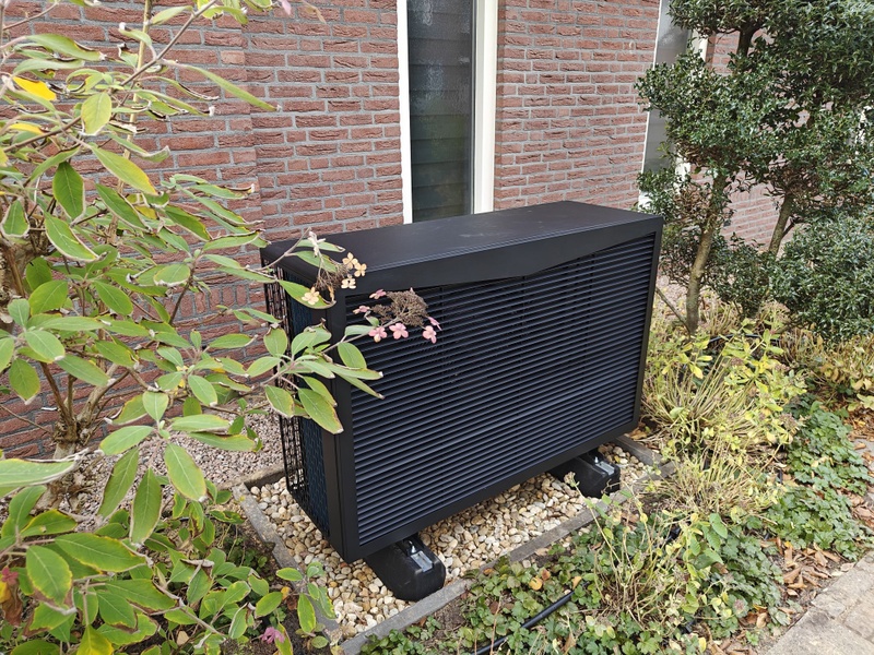

De Vaillant Arotherm Plus kan alles wat je wil, ook zoneregeling mogelijk, makkelijk uitbreidbaar.
Uiteraard zijn er wel meer merken.
Boven hangt een airco en beneden is topkoeling.

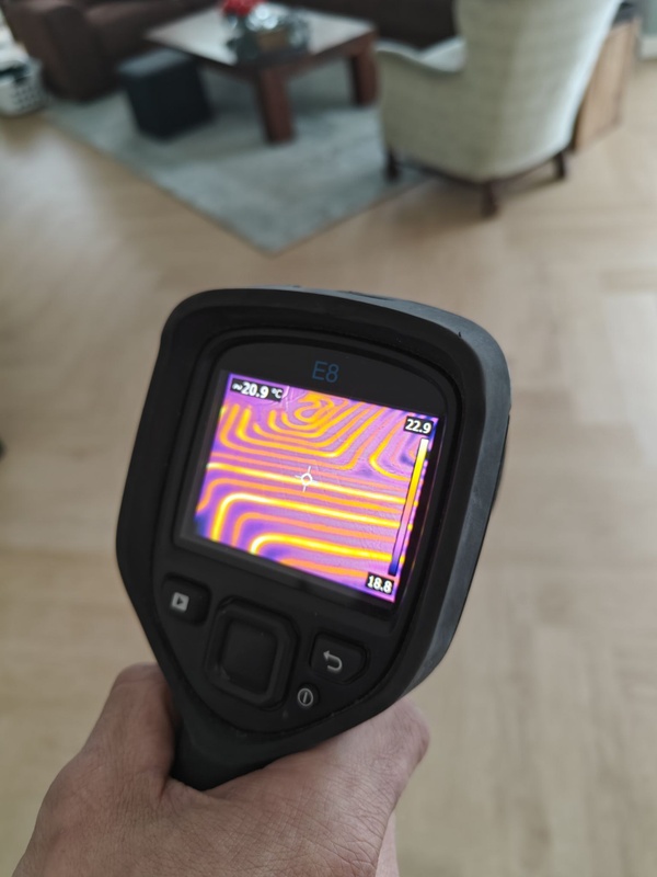

Dat begrijp je goed. Op de verdeler zitten flowmeters en dan kun je bijvoorbeeld 2 L/min naar de woonkamer groepen sturen en 1 L/min naar de slaapkamers. Slangen iets verder uit elkaar zou theoretisch gezien ook kunnen maar dat heb ik zelf niet.
Qua slangen lees ik bij bedrijven die frezen + slangen leggen vaak dat ze 16x2 gebruiken, is er nog een groot voordeel om voor 18x2 te gaan? Qua buffer: de woonkamer zal altijd aanstaan en is al rond de 100m2 dus daar zit aardig wat buffer.
Als je 100 m2 hoh 10cm legt met 16x2 dan zit je qua systeeminhoud echt al wel goed. 18x2 heeft als behalve dus meer inhoud ook minder weerstand waardoor je flow iets hoger zou kunnen zijn (en hogere flow is lagere Ta is hogere COP). Ik heb zelf 16x2 waar ik verder geen spijt van heb.
Zou zelf de slangen leggen nog zoveel schelen? Dacht dat het frezen het duurst zou zijn. Ik kan zelf zeker wel iets, maar aan de andere kant heb ik hier geen ervaring mee en wil je geen problemen met slangen die straks netjes onder je vloer liggen. Zijn er nog partijen (die landelijk opereren of juist in Brabant) die jullie kennen/aanraden?
Ik vraag het me af eigenlijk. Hier was 140 m2 vloerverwarming infrezen 1 dag werk met 1 persoon. Had niet het idee dat de slangen in de sleuven duwen nou zoveel tijd kostte.

Ja, deze is afgelopen donderdag geïnstalleerd. Ben er tot nu toe zeer tevreden over. Installatie netjes volgens afspraak verlopen en voor zover ik het kan beoordelen is alles ook zeer netjes gedaan, zowel buiten als binnen. De aansturing gaan via Plugwise thermostaat (Lisa) die aan een Adam gateway is gekoppeld. Vanwege de afstand en aantal muren hapert deze wel eens (even geen verbinding). Hier komt nog een versterker tussen (die is besteld en komen ze daarna monteren). Verder wil ik graag in Home Assistent het verbruik monitoren en ook netjes in grafieken zien. De warmtepomp zelf heeft een Tuya aansluiting en heb ik ook in mijn SmartLife app. Deze heb ik ook via Tuya integratie in HA naar binnen getrokken maar de info is daar vrij beperkt, ik kan bijv. het energieverbruik daar niet zien en dus ook niet aan mijn energie-dashbord toevoegen. Daar kwam de installateur met de oplossing dat ze de Home Wizard 3 fase meter ook nog inbouwen die wel direct in HA is uit te lezen.
Verder werkt de warmtepomp stil en wordt alles binnen lekker op temperatuur. Doordat de vloerverwarming is ingefreesd en dus relatief ondiep ligt is hij ook (zeker voor vloerverwarming) redelijk direct. Toch houdt hij ook nog lang nadat de verwarming weer uit is de warmte vast en voelt het veel prettiger aan dan het verwarmen wat we met de airco hebben gedaan tot nu toe.
Dus ja, ik ben zeer tevreden tot nu toe, over zowel de warmtepomp als de installateur. Zoals afgesproken is het buffervat schakelbaar aangesloten en de installateur komt nog een keer een middag terug als het kouder is om samen eens te kijken hoe het draait zonder buffer.
Een paar foto's van de installatie:
Afbeeldingslocatie: https://tweakers.net/i/KBg8j00qFI2d6lD83VDAv--fxa8=/x800/filters:strip_icc():strip_exif()/f/image/3jceOzN7KF8hK2UUMrEfGNYI.jpg?f=fotoalbum_large
Afbeeldingslocatie: https://tweakers.net/i/Oq6gTKrUFMsKt9MvoI1NVXOhvfY=/800x/filters:strip_icc():strip_exif()/f/image/uDMQOgeXm8mKOl4s50Wo5cIm.jpg?f=fotoalbum_large
Afbeeldingslocatie: https://tweakers.net/i/B9UmSvPCFEiWthlGglUy0NA-HPg=/x800/filters:strip_icc():strip_exif()/f/image/j1ZppLqEfEtrlusT9NQasM6P.jpg?f=fotoalbum_large
En leuk om te zien hoe ze met de warmtecamera alles bekijken tijdens de installatie. Ook de muren/ramen hebben we samen even gekeken en dat zag er allemaal ook prima uit:
Afbeeldingslocatie: https://tweakers.net/i/hXTdwdML2D7SgjR3E1sNTfMRGJ4=/x800/filters:strip_icc():strip_exif()/f/image/C78qUdamjKG6ZXqLnCAv5RCz.jpg?f=fotoalbum_large
Ik ben benieuwd hoe hij gaat draaien als het echt kouder wordt en wil dan ook graag eens de test met en zonder buffervat doen.
