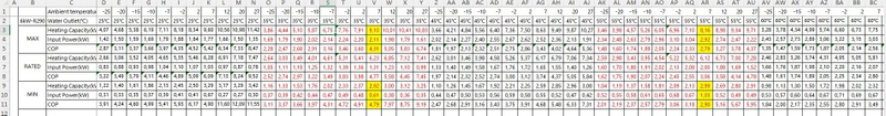

Afbeeldingslocatie: https://tweakers.net/i/lIos2ed8rm5poAIC8hDzFJcZeuE=/800x/filters:strip_icc():strip_exif()/f/image/xNBxIJ5azRXptrRpE9AYZUfm.jpg?f=fotoalbum_large
Het lastige is om goed vergelijkingsmateriaal te krijgen. De Flint WP wordt aangeprezen als 6 kW, maar heeft een rated vermogen van slechts 4 kW, en een max vermogen van 6.2 kW.
De HH /Solar East warmtepomp wordt aangeprezen als 6 kW, en heeft een max vermogen van 9.1 kW
De Sparrow wordt aangeprezen als 9 kW, maar wat die bij 7/35 C doet is niet terug te vinden in de opgevraagde informatie.
En in de door Adar opgestuurde informatie is helemaal niets te vinden.
Met name de Flint vind ik jammer, deze was zeker een interessante optie geweest ivm compact formaat, vriendelijke prijs, laag minimum vermogen en minste geluid. Echter het max vermogen van 6 kW is denk ik toch echt te weinig.
De Adlar valt eigenlijk al af ivm de prijs. Voor de prijs van de Adlar WP heb ik de gehele installatie met een HH / Solar East inclusief appendages, 2 stuks 80 Liter HH Warmtepompboilers, en montage.
https://hgb-trading.nl/warmtepomp-boiler-80-liter.html
2x 80 liter, ivm beperkte hoogte, en tevens meer flexibel met opwarmen. (In serie gezet, en alleen op de piekdagen dat iedereen in de douche moet alle 2 aan. De rest van de tijd kan 1 van de WPB uit.)
Nadeel van de HH / Solar East is mogelijk de garantie en leverbaarheid van de onderdelen op lange termijn, echter is Solar East een van de grotere spelers op de markt. (3e grootste ter wereld achter Diakin en MI)
Weheat en Adlar zijn jonge bedrijven, de even makkelijk failliet kunnen gaan.
Solar East heeft net als Weheat en Adlar updates over the air indien nodig, nadeel is dat mijn chinees niet geheel up to date is wat communicatie toch wat lastiger maakt, met name als iets niet goed gaat.
HH / Solar East heeft de hoogste minimale vermogen, echter voor het geld wel het meeste vermogen bij lagere temperaturen, en heel eerlijk, ik krijg het thuis niet verkocht om ca €5000.- uit te geven aan een warmtepomp, zeker gezien we nu ca €500.- aan gas en elektriciteit uitgeven. (Waarvan €475 aan gas). En meer dan €5000.- al helemaal niet. De warmtepomp boilers komen waarschijnlijk wel op korte termijn. (Moet alleen nog even plek claimen in de Technische ruimte, ofwel washok.... Wellicht eerst eentje, in serie met de cv ketel.

Zie ook de aangeleverde vermogens tabel:
Afbeeldingslocatie: https://tweakers.net/i/m85O5g0BuZ9U94vh80k50gVoEz8=/800x/filters:strip_icc():strip_exif()/f/image/bx4D1LGmzV4xQmwhQabccOgU.jpg?f=fotoalbum_large
