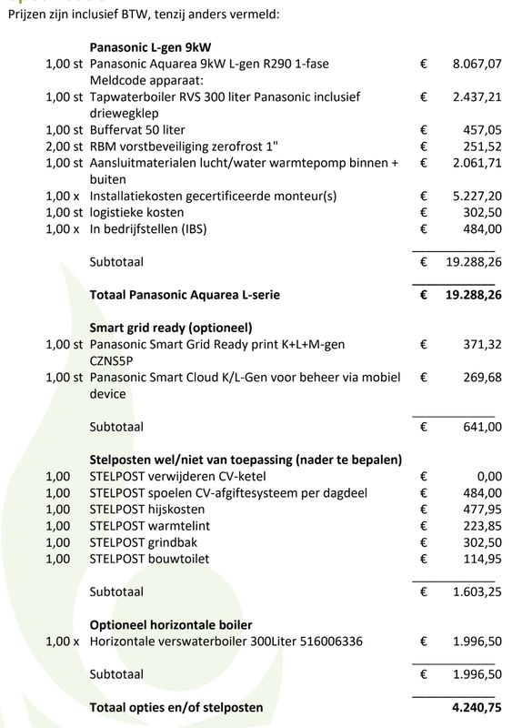

Ik heb inmiddels twee offertes liggen, en twijfel hier best stevig over:
offerte A:
9kw (7 bij -10) Panasonic Aquarea L met 300L boilervat. Zeer betrouwbare installateur met veel kennis in huis, maar ook een stevig prijskaartje voor de installatie (ex aanpassing elektrische installatie). Installateur is (nog) niet op locatie langs geweest.

  • Het prijsverschil in de offertes is enorm. Ik vind partij A heel sterk maar ook erg duur, zeker als ik naar stelposten en elektra kijk. Maar partij B vind ik wel zo goedkoop dat ik me wat zorgen maak over of ze weten wat ze doen, ook omdat ze in het verleden vooral zonnepanelen lijken te hebben geinstalleerd en niet zoveel warmtepompen. Anderzijds is het contact daar erg goed en referenties prima

Ik heb een vergelijkbare woningoppervlakte, enkel mijn isolatie is iets slechter. Mijn woning wordt prima warm met een 7kW panasonic (j series). Daarnaast een aparte wpb.
Als je het zelf installeert zal je voor rond de 6,5k a 7k zonder subsidie wel klaar zijn.

Ik vind de eerste offerte wel echt hoog. Buffervat bij drie verdiepingen vloerverwarming lijkt mij onnodig.
De prijs van het boilervat en de warmtepomp zijn ook hoog. De buitenunit staat online voor 5k en een iventum maxtank kost online 1,5k. Volgensmij is 10-12k wel zo’n beetje normaal voor een a-merk pomp. Voor 8k heb je namelijk al een FE adlar castra.

Dat lijkt me erg groot. Zeker omdat je zelf tussen de 5 en 7 kW nodig hebt. Waarom dan een 9 kW met zoveel backup vermogen kopen?
Backup vermogen is sowieso niet nodig. Een 2 kW straalkacheltje koop je voor onder de 15 euro, en daarmee hou je een gemiddelde woning ook wel op temperatuur.

Edit: Prijs van de Pana gaat nergens over. Daarmee ga je naar ca 20k netto. Alleen al aan afschrijving (over een boekhoudkundig te lange termijn van 15 jaar) geeft dat 1300 euro per jaar.
Afschrijving van CV-ketel is hooguit € 200 per jaar.
Op gas zou je ca 1000 m³ per jaar = € 1300 per jaar aan stookkosten hebben.
Met WP ca 2200 kWh per jaar = € 660.
Je bespaart dus € 650 per jaar, maar moet wel 1100 euro extra afschrijven....
Dat kan dus nooit uit. Je kunt (veel) goedkoper op gas blijven stoken.
Zie ook Andrehj in "Lucht/Water warmtepomp om mee te verwarmen en te koelen #11" voor een meer gedetailleerde kostenberekening.

Offerte 1 is denk ik te hoog geprijsd, dat moet echt lager kunnen.

A) Panasonic maar dan andere installateur met betere prijs
B ) Vaillant Arotherm Plus 75/6, staat bekend als erg stil en kwalitatief goed. Moet te krijgen zijn voor zo’n €10k na subsidie, als er niet teveel extra werkzaamheden zijn.
