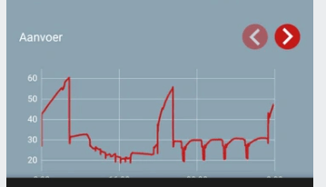

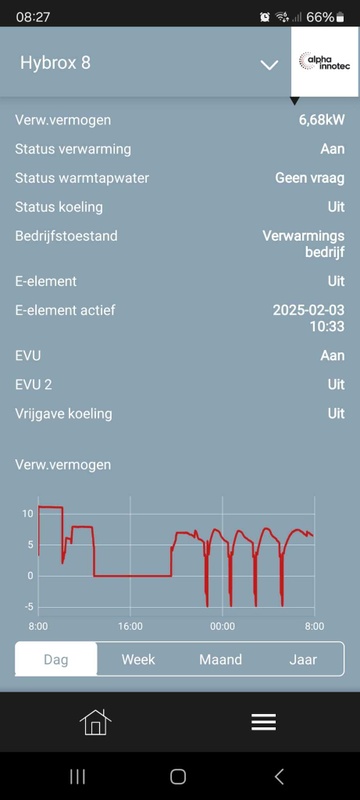

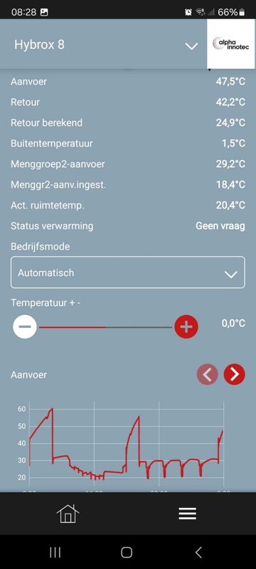

Afbeeldingslocatie: https://tweakers.net/i/SKN1c1j1-7nkm64jRkjSDF4n7pc=/x800/filters:strip_icc():strip_exif()/f/image/SdCvl52vt9XfPESahRR1gK6Y.jpg?f=fotoalbum_large
Na het vullen van een bad en douchen lijkt de Retour omhoog te zijn gegaan.
Afbeeldingslocatie: https://tweakers.net/i/YpJ4_BB_059of3l4TMdz80zQVBk=/800x/filters:strip_icc():strip_exif()/f/image/NHrmyUvkEX1yj8Dyyvns06Sn.jpg?f=fotoalbum_large
Het Elektrisch Element lijkt grotendeels de boosdoener toch wel denk ik?
De aanpassingen sinds vanmiddag lijken iig zichtbaar. De BUH staat nu iig ingesteld dat deze pas vanaf -6 aan slaat. (nog steeds verschrikkelijk als dat gebeurt terwijl me dat nog niet nodig lijkt als je 24/7 verwarmt zonder nachtverlaging oid ... maargoed dat is dan iig minder vaak in het jaar).
Het verbruik van de pomp zelf vind ik wat ruim, evenals de delta-T (gemeten of berekend) ... naja, morgenochtend weer even situaties vergelijken :)
[ Voor 4% gewijzigd door Whiskey48 op 03-02-2025 22:25 ]

wat het kan zijn is dat het vorige screenshot met de retour van 17.8c aan het begin van een sww run was. Als je een bad heb gevuld en je boiler is niet al te groot, trek je best wat water uit je boiler. Aan het begin van je sww run dropt de temp voordat hij omhoog gaat. Ik zie dat de sww temp nu rond 52c is
Dus ik gok dat we net naar het begin van een sww run aan het kijken zijn.
Maar zonder logging met history is het erg lastig om te diagnosen waar het aan ligt. Nu was ik op het verkeerde been gezet door start van de sww run.
Maar wat betreft de BUH, blijkbaar is/was er wel vraag voor 14-15kW, daarom is de BUH aangegaan, niet omdat het -2 was (eerste screenshot)
[edit] Ik zie dat tapwater gemeten nog op 46c staat, dus het was geen sww run. @Whiskey48
[ Voor 6% gewijzigd door xoror op 03-02-2025 22:48 ]

Je vergeet de gelaagdheid in het vat. Als het setpoint daadwerkelijk 58 graden was, dan is het niet vreemd dat hij bij 46 graden een SWW run start. Onderin het vat kan de spiraal dan rustig een retour van 18 graden geven. Leidingwater komt hier met 9 graden aanvoer de woning binnen momenteel.
Ik deel je vermoeden dat we de start van een SWW zagen in eerste screenshot.

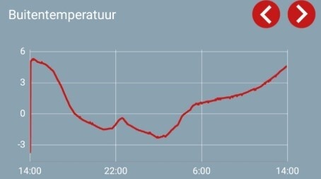

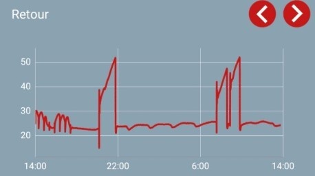

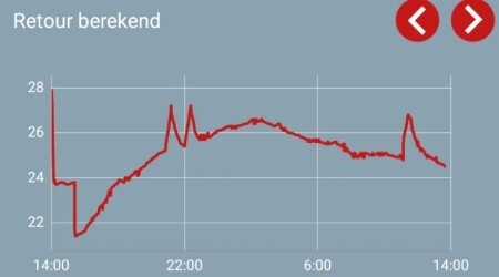

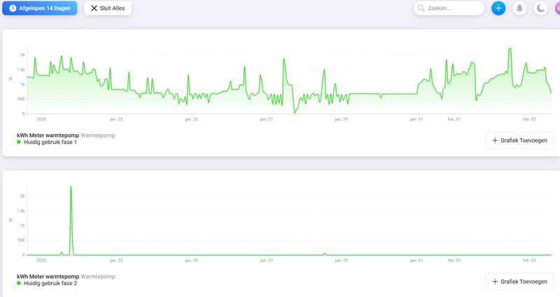

Afbeeldingslocatie: https://tweakers.net/i/AAIfs04eg9mbPD0TkGeJ9xj7hAo=/x800/filters:strip_icc():strip_exif()/f/image/UYHb67pOWJB0gIYqYf0LDu0X.jpg?f=fotoalbum_large
Afbeeldingslocatie: https://tweakers.net/i/4jnaIF7o7gCW44wLhFJyrkucuYc=/800x/filters:strip_icc():strip_exif()/f/image/69CSUvVwa1mUUuNIaDYSCabj.jpg?f=fotoalbum_large
Afbeeldingslocatie: https://tweakers.net/i/D_5NT4zZ9WanwvtEITZegMVGVuo=/x800/filters:strip_icc():strip_exif()/f/image/ZxWUCtVP0dnk8HGoxrkMuQ5a.jpg?f=fotoalbum_large
Afbeeldingslocatie: https://tweakers.net/i/QSO15KbEPjwLRRNcpGXPFjJw3TU=/x800/filters:strip_icc():strip_exif()/f/image/3oqhZ9QwWmMMvYVgDWgLezUe.jpg?f=fotoalbum_large
Tja, ik ben bekend dat dit wel moet, maar dacht misschien weet ik niet alles.
De BUH is niet aangeslagen, nu niet 4x het verbruik tov mijzelf maar 2x het verbruik tov mijzelf.
Ik vind het nog een fors verschli, maar ik heb wel goede gordijnen voor de ramen ed, dat is bij deze meneer minder. Ik verwarm niet de grage, dat zal ook best veel schelen.
... Het extreme verbruik is wel weg als de BUH niet ingeschakeld wordt, maar misschien heeft de woning gewoon heel veel energie nodig, erg veel warmteverlies? (het is een van top tot geen gerenoveerde woning label A++ (ik heb alleen A). ... Toch gek dat het verbruik minstens het dubbele is.
* de retour berekend is nu opeens de lage :?
De retour, zal dat een sensor zijn helemaal onderin het sanitairvat geplaatst?? Dus dit plaatje is net na het bijwarmen van het watervat?
Ik zou graag de retour nog eens zien bij gewone verwarming?
Kan je hier een grafiekje oproepen dat ook retour laat zien toevallig? (Ik ben niet vertrouwd met de interface)
Afbeeldingslocatie: https://tweakers.net/i/AqC8cRCfzjI7Sxv1gRDUG6gchU0=/fit-in/4000x4000/filters:no_upscale():strip_exif()/f/image/AHX2vF2h855UQhKiZcAX5myz.png?f=user_large
Want ik volg wel dat het verbruik wat hoog lijkt, zeker bij zo'n lage aanvoertemperatuur? Op basis van de specs/flyer die ik snel even opzocht lijkt me een verbruik van bijna 17,7kwh op 8u, dus zo'n 2.2kwh per uur, dicht tegen het maximale te gaan dat hij kan leveren?

@Whiskey48 Een paar opmerkingen
1) krankzinnig dat het element bij bepaalde temp aan lijkt te gaan en dan vol stampt bovenop wat de wp al doet. Maw, wtf is die aan het doen om die 3kW te verstoken. Aan de eerste grafieken te zien werd het toegevoegd aan het afgegeven vermogen. 8)7 8)7 Waar gaat al die warmte heen? Je zou zeggen dat het in de avond een sauna is.
2) je vriend verwarmt verkeerd met dit weer, ik zie dat de verwarming overdag uit gaat maar in de nacht vol aan het stampen is. Hij heeft dus verbruik onder de minst gunstige omstandigheden. Het verbruik is fors met 17.7kW. Ws kan hij dit flink naar beneden krijgen door 24/7 te stoken met een lagere Ta. Ook veel comfortabeler. Jij stookt ws wel 24/7 door?
Mitsubishi Warmtepomp Uitlezen / Besturen | Optimaliseren

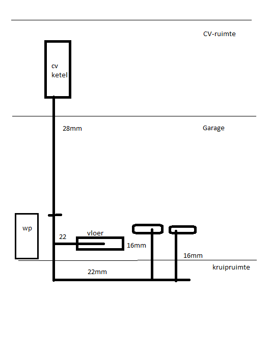

1. Of die eerder genoemde grondleiding is dermate slecht geïsoleerd, dat alle warmte letterlijk de grond in gaat.
2. Met dit weer merk ik in mijn huis dat het 's nachts mooi op temperatuur binnen blijft, maar overdag komt het zonnetje erbij, en gaat hij uit vanwege overshoot.
Wil je met dit weer efficient draaien dan zal je dus een nachtverlaging moeten doen, om zo te forceren dat hij overdag moet draaien ipv 's nachts.
Dat denk ik de hele tijd al. Is die buis misschien lek en/of staat er water in?

*correctie; hij heeft in de instellingen wel een optie voor een wekelijkse legionella run.
Er wordt aangegeven dat met hogere temperaturen (dan 58graden) altijd het Elektrisch Element ingeschakeld zal worden, dit is de grens. Ook bij R290 dus.
Dat vind ik wel bijzonder, ik breng mijn sanitairwater príma naar 65 graden zonder BUH, ook bij -5.
Kijk maar wat mijn compressor nog afgeeft bij 0 graden, dit is zonder BUH. Dit zal bij de Alpha net zo haalbaar moeten zijn lijkt me.
De instelling van nu geeft een Detla T van 2,9 op de aanvoer en retour berekend.
Wat de retour ad 17,8 graden is weet ik niet, wat zou dit zijn?
Denk dat deze screenshot tijdens een defrost was.

  • Technician-
  • Laatst online: 21:44
Whiskey48 schreef op dinsdag 4 februari 2025 @ 09:22:
Hier zie je ook de aanvoer temp ruim onder de 20C tijdens defrostst gaan.
Hier zal extra waterinhoud door een buffer inmoeten adviseer ik. Je zal een veel stabielere temp houden waardoor de defrost beter en sneller verloopt.
  • Whiskey48
  • Laatst online: 04:19
Technician- schreef op dinsdag 4 februari 2025 @ 13:16:
Ik zie op de plaatjes misschien een aanvoer net onder de 20 °C
- maar heel duidelijk zijn de plaatjes natuurlijk niet.
Ik vind een aanvoer rond de 20 °C aan het eind (het dieptepunt) van een defrost geen aanleiding om de actieve systeeminhoud te vergroten. Bij een vloerverwarming sowieso niet en bij gebooste convectoren schakel je tijdens een defrost eventueel heel even de ventilatoren uit (is een instellling in de Heatbooster).
YMMV

  • Whiskey48
betaplayer schreef op dinsdag 4 februari 2025 @ 09:52:
Afbeeldingslocatie: https://tweakers.net/i/_9eMAbgTg_VfImvM2sln3CzG85g=/x800/filters:strip_icc():strip_exif()/f/image/1lMfqkYoMS482aa76tKKxIoS.jpg?f=fotoalbum_large
Afbeeldingslocatie: https://tweakers.net/i/-Po38gdfQqGQ3o-zpy9WSImw0h8=/fit-in/4920x3264/filters:max_bytes(3145728):no_upscale():strip_icc():strip_exif()/f/image/550V3G6bJaZEUW1DAnWnZBQe.jpg?f=user_large
Afbeeldingslocatie: https://tweakers.net/i/QsZGxG92dbGxe5qauFPoc6Hg-FU=/fit-in/4920x3264/filters:max_bytes(3145728):no_upscale():strip_icc():strip_exif()/f/image/BHxK0FiwFyLeiA3Em17tYmOe.jpg?f=user_large
Afbeeldingslocatie: https://tweakers.net/i/jueCI3WFUBFnH0X30I6R9vS9QkM=/fit-in/4920x3264/filters:max_bytes(3145728):no_upscale():strip_icc():strip_exif()/f/image/pNSznSxfagZqu5VQY5pE0YVE.jpg?f=user_large
De koude is voorbij, zie nu denk ik niet meer iets geks? Alleen een wat hoog verbruik, maar geen gekke dingen meer.

  • Blihi
  • Registratie: Juni 2018
  • Laatst online: 17-08 15:10
Whiskey48 schreef op dinsdag 4 februari 2025 @ 14:19:
Kies je bewust voor zoveel SWW runs? En op die specifieke tijden?
De SWW run kun je het best plannen overdag, rond een uur of 14. Lukt dat niet, dan 's avonds, zo vroeg mogelijk op de avond.
In jouw plaatje zie ik er 2, eentje van 21 tot 22 en eentje van 7 tot 9, onderbroken door een defrost. Je ziet aan de buitentemperatuur heel goed waarom je die het beste om 14 uur had kunnen plannen.

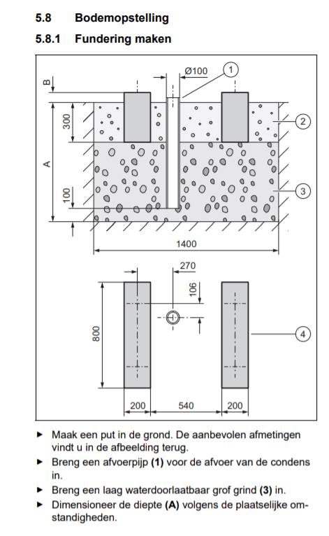

Hallo luitjes, hier een basale vraag van geheel andere orde:
Ik ga samen met een vriend zijn Nibe S2125-12 warmtepomp installeren.
De 32x3 leidingen van de buitenunit naar de vloerverwarmingsverdeler liggen er al en ook de meterkast is voorbereid met en extra 3x400V aardlek automaat voor de warmtepomp en een 1x230V aardlekautomaat voor de regelunit.
Komend weekend wordt er een gat in de grond gegraven met grind tot ver onder de vorstgrens met daarin een pijp zodat het condenswater daarin weg kan lopen en infiltreren.
De ondergrond is gewoon zand, gelukkig geen klei (edit na vraag).
Voor mijn eigen Nibe heb ik daar niet over na hoven denken: die laat het condenswater lekker op het grind dak vallen en "Bob's your uncle".
Voor het grindgat weet ik even niet welke diameter de pijp moet zijn waarin het water mag vallen.
Nibe geeft geen diameter op.
Ondergrond is zand.
Hebben jullie suggesties?

bioscrasher schreef op dinsdag 4 februari 2025 @ 21:23:
Situatie zal zo worden geplaatst - met enige dichterlijke vrijheid voor de vorm en uitvoering ;) :
Wat is de ondergrond? Zand, klei, anders?

SebastiaanPs schreef op dinsdag 4 februari 2025 @ 21:25:
Dank voor je nuttige vraag, ondergrond is van zand, gelukkig geen klei zoals bij ons systeem.

@bioscrasher
Is die hele opzet met een grindput tot “ver onder de vorstgrens” dan niet een beetje overdreven? :)
Mijn buitenunit staat op een paar tegels achter in de tuin, gras rondom. Ondergrond zand. Ik heb geen grind. Het water zakt gewoon het zand in, gaat hier prima. Er ontstaat geen ijsbaan.
Ik denk dus dat je met een ondergrond van zand wat minder extreem te werk hoeft te gaan. Een laag van 30-40 cm grind zou denk ik moeten voldoen. Wellicht kunnen anderen ook hun ervaring delen.
Edit: en als ik die opzet toch zou kiezen om de instructie van Nibe te volgen, dan zou ik een stuk standaard regenpijp gebruiken onder de condensafvoer, dan weet je zeker dat het niet dichtvriest. Gaasje er bovenop.
Ondergrond is zand.
Bij mij heb ik een gat van die vorm 60cm diep (op diepste punt),alleen tussen de beton waar hij op staat, worteldoek rondom en opgevuld met grind zonder pijp. Wortel doek moet het zand tussen het grind vandaan houden. De poten staan op betonnen stoepranden en nog wat bakstenen in het zand. Alle water verdwijnt in het grind. En eigenlijk zit de uitloop er ook nog net naast, omdat mij was verteld dat het water er onderuit zou lekken. Alleen aan het tuutje hangt een druppel ijs. Het werkt al bijna 7 jaar prima.

@bioscrasher @SebastiaanPs
Ik heb een grindput van 35 cm diep, en daaronder een harde zandlaag, tot ca. 1 meter diep, en dan overgaand in gemengd leem met zand. Daarop staat een 11,2 kW buitenunit. Onder het grind zit worteldoek.
Ik heb wel een ijslaag gehad tijdens de “defrost weken”, en tenslotte liep het dooiwater weg van onder de WP, en vormde een ijsbaantje ernaast. Verder prima hoor tot nu toe :)

@bioscrasher Dit is de Vaillant tekening, met 100mm buis.
Afbeeldingslocatie: https://tweakers.net/i/6cmr9-gKXQW1pfhr3-owRpph2N4=/fit-in/4000x4000/filters:no_upscale():strip_exif()/f/image/vKdIZKISFFn4BOYKfzhnGzXn.png?f=user_large
  • Speedfight
Proton_ schreef op dinsdag 4 februari 2025 @ 22:21:
Als aanvulling: Als buis heb ik een irrigatiebuis gebruikt: https://witway.nl/drainage-pp450-125-mm-rol-50-meter
Dit is inderdaad ook ongeveer de tekening die ik van de installateur kreeg, en heb ik ook aangehouden, dus ook 10cm buis. Heb wel gaatjes in het onderste deel geboord voor het geval de onderkant dicht zou slibben. Het is met dit soort dingen zo dat ook een wat minder doordachte oplossing meestal prima werkt.
Hoewel we al een aantal jaren geen serieuze winter meer hebben gehad wil dat niet zeggen dat we nooit meer een uitzonderlijke winter zullen krijgen. Het is dan de keus of je daar wel of geen rekening mee wilt houden. Mocht die winter ooit komen dan ben je waarschijnlijk blij dat je er wèl rekening mee hebt gehouden. Het feit dat iets de laatste 4 jaar prima heeft gewerkt zegt niet zoveel.

@Batilan Wat meespeelt is waar het water heenloopt, als hier de grindbak niet functioneert loopt het de tuin in ipv op bestrating waar je langs loopt, ofwel geen enkel probleem.
Ook ik heb mij niet gehouden aan de tekening.
Als er genoeg water ligt kan ik tenminste schaatsen. :+

Ik ben bezig met een installateur voor het installeren van een Wehaet warmtepomp 9kw. Plus 300 liter boiler.
Zit in dubio over het wel of niet vervangen van bestaande leiding werk van 22mm en gedeeltelijk 28mm.
Zelf wil ik 32mm leidingwerk aan laten brengen. Volgens de installateur is het bestaande leiding werk prima voor deze warmtepomp.
Wat is wijsheid: vervangen laten voor dikkere leidingen of is het bestaande prima?
Extra investeren is geen issue.
Vloerverwarming met radiatoren op de benedenverdieping. Radiatoren laat ik vervangen voor Jaga's.
Bovenverdieping hebben we geen radiatoren.
Alvast bednkt voor het mee denken!

Post eens een schema van je leidingen met de maten.
22mm is niet per se te weinig, maar als daar de volledige flow overheen moet is het krap.
Ik heb zelf 1 meter 28mm leiding. Daarna splitst het naar 2x 22mm in parallel voor de boven- en benedenverdieping. Dat is meer dan genoeg.

  • Mrwandelfreak
  • Registratie: Oktober 2024
  • Laatst online: 15-04 14:43
Blihi schreef op woensdag 5 februari 2025 @ 10:46:
Dank voor je reactie.
Vloer verwarming ca. 100 m2
6 radiatoren.
Afbeeldingslocatie: https://tweakers.net/i/1DVZ1Fr2X2rldYL_MCaPeb9btFs=/fit-in/4000x4000/filters:no_upscale():strip_exif()/f/image/KrrTdTTdkzUYuLHEpuTT2gVc.png?f=user_large
Hopelijk geeft dit iets meer duidelijkheid....
Vloerverwarmingsverdeler wordt trouwens nog vervangen voor een openverdeler.

Mrwandelfreak schreef op woensdag 5 februari 2025 @ 12:11:
6 radiatoren.
@Mrwandelfreak ik heb hier geen VV en per definitie een parallel vat nodig wat iets ongunstiger is qua COP maarr:
De combi VV en radiatoren en CV zou ik te allen tijde voorzien van een stevig buffervat waaruit de warmtepomp naar hartelust energie kan tappen voor zijn defrosts.
Ook zou ik de CV ketel verbinden met het warmtepomp systeem middels een open verdeler. Dan kan de CV vaker uit en alleen bijspringen bij uitval van de warmtepomp of extreme temperaturen onder nul.
Ons systeem heeft een COP van 3,3-3,4 en draait volledig op radson plaatradiatoren.
Door het vervangen van twee enkel plaatradiatoren in de werkkamer op de eerste verdieping door twee evengrote type 22 versies is deze kamer binnen een kwartier lekker op temperatuur.
Onderstaand mijn bivalente combi van warmtepomp en CV die met een Victron offgrid omvormerset nog dagen het huis warm kan houden als er nog gas is.
Afbeeldingslocatie: https://tweakers.net/i/MUz2mCGdFM64fq1CSP-zIiaWCMg=/x800/filters:strip_exif()/f/image/b8Qqf7ySF2MQwFkxHulaox1S.png?f=fotoalbum_large

  • Whiskey48
Carboy54 schreef op donderdag 6 februari 2025 @ 11:29:
Gecombineerde vuil/magneetfilters wel.
Ik bedoel een gecombineerde idd. Een (magnetisch) vuilfilter. Nu is er geen vuilfiter, tenzij deze is ingebouwd in de buitenunit? Maargoed, er is niks over de werking van het systeem of onderhoud uitgelegd. Ook geen onderhoudsplan aangeboden (niet nodig, kan prima zelf)
Er staan wat bomen rondom de buitenunit dus ik zou wel even periodiek even de lammellen afspoelen.
Het systeem heeft nu 1 bar waterdruk, maar er is geen tappunt gemaakt om deze even bij te kunnen vullen.
(Moet dus eerst nog even een lange tuinslang worden gekocht).
De radiatoren boven maken kolkende geluiden, dit is hierna ontlucht door de installateur
Het systeem zou wel volledig waterzijdig zijn ingeregeld begin herfst :+
Ik snap dat je als afnemer geen idee hebt hoe warmtepompen werken, je gaat er van uit dat als je het beste van het beste koopt, dit tip top op orde is.
Ik kreeg de vraag of ca 80kWh verbruik een beetje normaal is op een vries dag van -4 voor een A++ gelabelde woning, vandaar dat ik even door ben gaan vragen.
[ Voor 61% gewijzigd door Whiskey48 op 06-02-2025 11:59 ]

  • EVfan
  • Registratie: December 2021
  • Laatst online: 22:32
Whiskey48 schreef op donderdag 6 februari 2025 @ 11:31:
Ik kreeg de vraag of ca 80kWh verbruik een beetje normaal is op een vries dag van -4, vandaar dat ik even door ben gaan vragen.
@Whiskey48
Tja wat is normaal.
Mijn woning, 90-er jaren isolatie, 950m3, bijna 300m2 heeft een warmteverlies van 375-400 W/K. Dus anders uitgedrukt, 24 maal 400W is 9,6 kWh per graaddag warmtebehoefte.
Dus bij een buitentemperatuur van -4 graden is er een momentaan vermogen van (20- -4)*400W nodig, dus ook weer die 9,6 kW.
Als de temperatuur gemiddeld over de hele dag - 4 graden is dan moet mijn WP buiten een uurtje SWW 23 uur dit thermisch vermogen leveren, tenminste als er geen defrosts zijn.
Dat is dus ruim 220 kWh aan warmteproductie per dag.
De COP van mijn systeem is bij die temperatuur ca. 3,2, dus 220 kWh komt overeen met ca. 70 kWh elektrisch verbruik. Nogmaals, zonder defrosts. Met elk uur een defrost was het hier afgelopen week bij een dag met gemiddeld -2,5 graden (en ‘s nachts -7 minimum) ruim 75 kWh elektrisch verbruik. Dus is 80 kWh normaal? Dat hangt in hoge mate van je warmteverlies af, en die zul je denk ik wel kennen.
Maar ik herken het wel.
