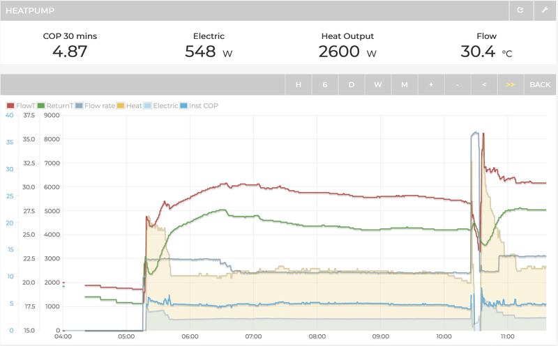

Ik heb inmiddels (als test) data uit HA werkend naar emoncms.
update: inmiddels een plaatje:
Afbeeldingslocatie: https://tweakers.net/i/zkO3_5kj5zf-IggkV9OjSIuoT1A=/800x/filters:strip_exif()/f/image/XLfNOTmPJx0n07nVZEkM3Mvz.png?f=fotoalbum_large

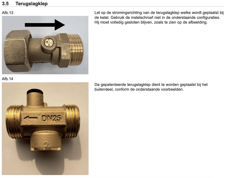

Bij mijn Elga Ace monoblock zijn twee terugslagkleppen meegeleverd:
Afbeeldingslocatie: https://tweakers.net/i/c3i40XhWxyhI5yz097ofss4OdaE=/800x/filters:strip_exif()/f/image/B55Te5SPo4GvECbhIAlcmiH8.png?f=fotoalbum_large
Screenshot uit de handleiding, pagina 13
Vanaf deze terugslagkleppen moet ik verlopen naar stalen buis 28mm. Dat is volgens mij 1x een puntstuk met fiber ring * knel 28. En 2x een schroefbus * knel 28. Klopt het dat de schroefaansluiting hiervan 1 1/4" is? Of is dit 1 duims? In 1 1/4" vind ik maar heel weinig koppelingen.
ik ben geen prof maar hierop monteer je toch een gewone schroefkoppeling en dan verder?
https://lbge.be/product/s...-messing-blank-802001313/
DN25 is dacht ik 1 1/4" dan DN20 1"

  • orf
  • Laatst online: 21:01
orf
TomVH2 schreef op donderdag 2 januari 2025 @ 16:20:
Thanks. Dat lijkt me een mooie ja.

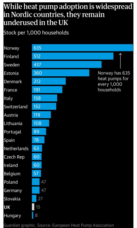

Tips om de misinformatie te bestrijden die mensen afkeert van warmtepompen:
https://www.theguardian.c...germanys-political-divide
“For people who are not very environmentally minded, other ways into the conversation are quite useful,”
[M]ore subtly, they played on ideas of status, scarcity and security to win over middle-class conservatives and other demographics who are unmoved by environmental arguments. Energy advisers asked the audience who among them thought gas prices would still be the same in a decade; whether they had benefited from subsidies for solar panels, which Germans across the political divide have embraced; and if their friends or neighbours had bought a heat pump.
[G]rowing concerns about energy security could help sell heat pumps as the “patriotic” choice for homeowners who value locally sourced power. The technology reduces reliance on foreign fuels and can shield consumers from price shocks in volatile global gas markets.

Proton_ schreef op vrijdag 3 januari 2025 @ 21:26:
Afbeeldingslocatie: https://tweakers.net/i/eCS_QzjtCUjWC90xh6saNvh69Ng=/x800/filters:strip_icc():strip_exif()/f/image/MGXEsqboQTp1j94DFE09OzgW.jpg?f=fotoalbum_large
In Nederland is ook nog genoeg te doen.
Maar wat bedoel je met je post? In NLse bewoordingen?

Ik vind het ook altijd zo mooi om te zien dat juist in landen waar het serieus koud kan worden ze veel warmtepompen gebruiken. Ik had eergisteren nog een discussie met iemand van wie de dochter nu ook met een wp verwarmt. Was heel leuk, "maar we moeten eerst maar eens zien wat er gebeurt als het gaat vriezen." Mijn reactie dat het nu bij mijn zus in Noorwegen vriest dat het kraakt en de sneeuw kniehoog ligt, terwijl het huis met hun wp heerlijk op temperatuur blijft, was niet overtuigend. |:(
Soms denk ik echt dat we leven in een land vol complete halvegaren. Echt.

Aziraphale schreef op vrijdag 3 januari 2025 @ 22:47:
@Aziraphale
Eens, warmtepompen kunnen ook bij lagere temperaturen nog steeds een woning goed verwarmen met een COP op een efficiente manier, met iha COP> 2,5-3 bij -10. Maar . . . .
De woningen in de Scandinavische landen is toch nog een beetje anders: deze gemiddeld gesproken aanzienlijk beter geïsoleerd dan de gemiddelde woning hier. En waar het op grote schaal gebruikte houtbouw betreft is het echt wat dat betreft een andere klasse.
Een buurman hier heeft een huis met 2/3 van ons vloeroppervlak, maar ons historische gasverbruik was 4 maal hoger, bij gelijk stookgedrag.
Ik ben daarvan altijd onder de indruk geweest.
Het is op zijn minst een bewijs dat warmtepompen ook werken bij lage temperaturen.
Maar je moet ook bedenken dat de stroomprijs in die landen laag is. Volgens het Noorse bureau voor de statistiek was het laatste kwartaal gemiddeld 1.123 NOK / kWh. Dat is net geen 10 cent/kWh.
Ik stookte vroeger zo'n 800-1000 m3 gas, nu zo'n 2000-2200 kWh en ik moet gevoelsmatig veel meer verwarmen (waar ik anders 's nachts de CV uit kon zetten omdat die het 's morgens zo op temperatuur had moet ik nu 24/7 doorstoken). Maar goed, het kost nog altijd maar de helft.

  • SebastiaanPs
  • Registratie: Oktober 2022
  • Laatst online: 23:36
Technician- schreef op vrijdag 3 januari 2025 @ 21:47:
Volgens mij hebben ze in Scandinavië vooral lucht-lucht, toch?
Uit het vakblad warmtepompen (link), volledige artikel achter pay wall:
Tussen 1987 en 2021 zijn er in Noorwegen bijna 1,5 miljoen warmtepompen over de toonbank gegaan, waarvan 1,4 miljoen lucht/lucht, 50.000 lucht/water, 60.000 water/water en 20.000 ventilatie.
In Zweden ook vooral lucht-lucht volgens deze bron: link.

SebastiaanPs schreef op zaterdag 4 januari 2025 @ 09:58:
Bij renovatie, de huizen hadden in elke ruimte elektrische verwarming. Stroom koste daar niks omdat er ruim voorzien is in opwek mogelijkheden. (Veel fossiel in de grond, waterkracht, enz)
Maar daardoor al met hele hoge isolatie waardes (en omdat het natuurlijk een stuk kouder is)
Dus ga je de E kachels vervangen dan is het makkelijker om een split op te hangen dan een hele cv installatie aan te brengen.
Bij nieuwbouw zie je wel veel w/w en l/w en LTV vloerverwarming.
Ook veel in combinatie met gigantische buffers en cv haarden. Ze vinden het leuk om in het weekend lekker te stoken. Daarmee wordt de buffer (bv 20.000l) verwarmd en door de week komt de warmte dan uit de buffer tot leeg en de WP bij.
Hout komt natuurlijk lokaal, is zat van, dus dat is niet zo gek.

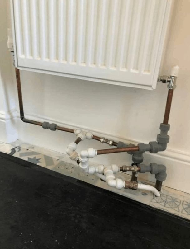

Je hebt de foto's niet gezien en ik noem het niet voor niets een knietjesfestival. Een paar knietjes zullen inderdaad het probleem niet zijn, maar dit is echt ongelooflijk en zeker geen 28mm.

Aziraphale schreef op zaterdag 4 januari 2025 @ 21:33:
Nogmaals als de hoofdleiding 28 is in een woonhuis maken het aantal knietjes niet uit. Bij 22 gaat dat een rol spelen maar dan ligt het probleeM bij de diameter.
Als een doehetzelver er vanaf ziet omdat hij geen bochten in 28 kan buigen (wat ik me goed voor kan stellen) en iedereen zegt dat knietjes niet goed zijn bereik je het omgekeerde wat we hier op teeakers willen. Meer warmte pompen.

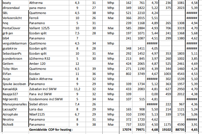

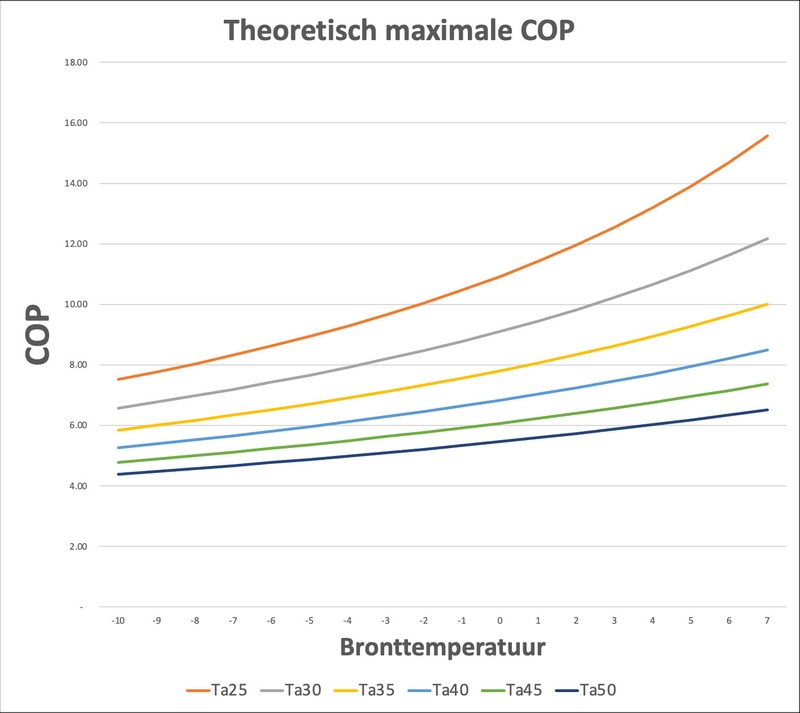

  • blb4
Ik hoop dat dit toch gewoon algemeen bekend is; de COP van een WP wordt niet (rechtstreeks) beïnvloed door de mate van isolatie van een pand. COP hangt - hoofdzakelijk - maar af van 2 dingen : brontemperatuur & afgiftetemperatuur. Bron heb je invloed op bij keuze WP (bodem, opp. water, lucht), daarna niet meer. Doorslaggevend is de afgiftetemperatuur. Al dat geouwehoer dat een oud pand niet (efficiënt) verwarmd kan worden middels een warmtepomp is gelul, 't is gewoon een kwestie van voldoende afgifte realiseren zodat er met een lage afgiftetemperatuur gewerkt kan worden.
Natuurlijk helpt 't om een pand te isoleren, da's ook altijd beter want de duurzaamste energie is de energie die je niet nodig hebt.
Afbeeldingslocatie: https://tweakers.net/i/hKWgpKUr0Yqy_T34YYrsOTuXzSs=/800x/filters:strip_icc():strip_exif()/f/image/8e3b6hsyeSIzbz8etTHixWbc.jpg?f=fotoalbum_large
Er staat geen isolatiewaarde in 't bovenstaande plaatje :)
  • Frans H
  • Registratie: Oktober 2021
  • Laatst online: 09:38
blb4 schreef op zondag 5 januari 2025 @ 03:26:
Mooi plaatje!
Zo zie je dat er nog veel te winnen is want met de huidige temperatuur haal ik nog niet eens de helft van wat theoretisch mogelijk is, 4 ipv 8.5

  • Proton_
  • Laatst online: 22:09
Proton_
Team Welles
Frans H schreef op zondag 5 januari 2025 @ 11:28:
Mooi plaatje!
Inderdaad, met als kanttekeningen:
* De verdamper moet kouder zijn dan de lucht om warmtetransport van de lucht naar het koudemiddel te verzorgen
* Het koudemiddel moet warmer zijn dan het water om dezelfde reden
* Hulpenergie van fan en circulatiepomp telt ook mee
Op dit moment draait mijn warmtepomp met COP 4.3: thermisch 2.2 kW, elektrisch 519 W, lucht 1.4 °C, water 27 °C.
Theoretische COP dus iets van 11, praktisch minder dan de helft.
Als ik alleen de compressor beschouw, dan mag het hulpvermogen eraf. 21 watt circulatiepomp en (schatting) 40W voor de fan.
De compressor krijgt koudemiddel van -1 °C en werkt dat op tot een condensatietemperatuur van 30 graden.
Dan is de theoretische COP nog maar 9.7 en de compressor-COP 4.8, ruim meer dan de helft.
(het is wel duidelijk dat er bij mijn warmtepomp niet lagetemperatuur- en laaglast-geoptimaliseerd is, ik heb niet eens specs van 25 graden Ta)
Eén van de redenen van het succes van de interne verbrandingsmotor is dat er geen warmtewisselaars nodig zijn; er wordt direct koude lucht aangezogen en die wordt zelf chemisch verhit.
Dit in tegenstelling tot stoomturbines en (de huidige) warmtepompen.
Met een L/L warmtepomp heb je alvast 1 warmtewisselaar minder, maar je ziet aan het verschil in grootte tussen de binnen- en buitenunit (beide koudemiddel/lucht wisselaars) dat daar andere tradeoffs te maken zijn.
edt: in Zwerius in "Lucht/Water warmtepomp om mee te verwarmen en koelen #7" is voorgerekend dat je ca 2.4% kwijtraakt in het expansieventiel
[ Voor 5% gewijzigd door Proton_ op 05-01-2025 12:18 ]

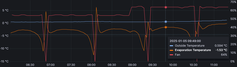

Ik denk dat die schatting erg laag is. Bij mijn Mitsubishi weet ik het fanvermogen ook niet precies, maar wel dat de fan onder de 4 graden naar de hoge snelheid gaat. En dan komt er precies 80 W aan verbruik voor de fan bij.
Als het dus boven de 4 graden 50 W is, dan zal het daaronder (nu dus ook, het is hier 0.9 °C) zelfs 130 W zijn.
COP varieert (tussen de vele defrosts door) rond de 4.3.
DagCOP van gisteren was 3.91 (maar daar zat ook een legionellacyclus in).

Andrehj schreef op zondag 5 januari 2025 @ 12:33:
Ja, het effect van de fan is duidelijk.
Bij mij heb ik de fan nog nooit op 100% gezien, maar om 08:58 (klok loopt 2min voor blijkbaar) gaat de silent mode eraf en dat merk je in het verschil tussen verdamper en buitentemperatuur:
Afbeeldingslocatie: https://tweakers.net/i/41Z-unfmT5nCA6h5vq36MwK4mh4=/800x/filters:strip_exif()/f/image/FYKPItypZuJozaN4DhH6EaZk.png?f=fotoalbum_large (en de 6K van OpenEnergyMonitor/@xoror is dus niet universeel).
Weliswaar geen 28mm maar toch een festival. 😂
Afbeeldingslocatie: https://tweakers.net/i/3ZoUrG5roYOKvhq8p6jw7AC3Jcw=/x800/filters:strip_exif()/f/image/vVOmU4DwOxWiqJ59aiyK37IP.png?f=fotoalbum_large
Kia e-niro, smartEVSE, SolarEdge O/W 3/4 kW, Ferroli wpb 90 lt., Daikin 4kW monoblock, Victron MP2-5000 + 15 kWh, gasloos 2023
  • Aziraphale
  • Laatst online: 22:49
Pim57 schreef op zondag 5 januari 2025 @ 14:04:
Dat, dus. Wie verzint er nu zoiets en wat is de toegevoegde waarde ervan? Volgens mij heeft het enkel een negatief effect.

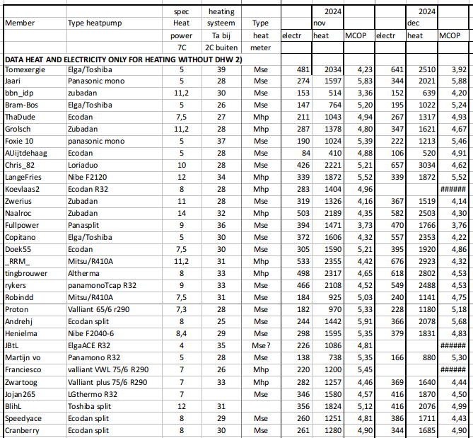

Resultaten MONITOR L/W warmtepompen december 2024
Deelnemers die nog niet opgestuurd hebben komen in januari erbij.
Afbeeldingslocatie: https://tweakers.net/i/bN3p1SF_XTAGnzgEjQIu44JGn3k=/fit-in/4000x4000/filters:no_upscale():strip_exif()/f/image/NI6WmKr922StZGCCtrxCUaSS.png?f=user_large

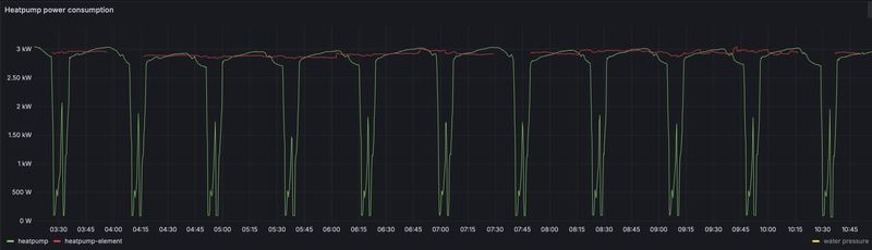

Afgelopen nacht was de ergste periode voor mijn (bewust krap bemeten) Panasonic 9J WP tot nu toe. 1 °C buiten en sneeuw. Dus elke 45 minuten defrosts waarbij het element bij moest springen. Ook de Ta van 43 °C werd continue niet gehaald waar het element ook mee ging helpen. Tussen 3:00 en 11:00 heeft het element 19 kWh verbruikt (en de rest van de WP ook zoiets). COP van 1,9. Niet fijn, maar ik had ingecalculeerd bij de aanschaf dat dit soort dagen er zouden zijn. Het huis is wel prima op 20 °C gebleven, dat is het belangrijkste.
Totaal verbruik van het element dit stookseizoen staat op 30 kWh.

RichieB schreef op zondag 5 januari 2025 @ 15:51:
Afgelopen nacht was de ergste periode voor mijn (bewust krap bemeten) Panasonig 9J WP tot nu toe. 1 °C buiten en sneeuw. Dus elke 45 minuten defrosts waarbij het element bij moest springen. Ook de Ta van 43 °C werd continue niet gehaald waar het element ook mee ging helpen. Tussen 3:00 en 11:00 heeft het element 19 kWh verbruikt (en de rest van de WP ook zoiets). COP van 1,9. Niet fijn, maar ik had ingecalculeerd bij de aanschaf dat dit soort dagen er zouden zijn. In huis is wel prima op 20 °C gebleven, dat is het belangrijkste.
Monitor je ook jouw warmteproductie?
Jouw warmtepomp lijkt nu maximaal te hebben gedraaid want haalde de ingestelde Ta niet.
Zo’n nacht is heel geschikt om het maximale vermogen van je warmtepomp te bepalen inclusief defrostverlies, en dat is weer extreem nuttige data voor anderen die een warmtepomp gaan kiezen.
Soortgelijke experimenten hebben ze al bij enkele warmtepompen gedaan in de UK. Dus bij koud weer een zeer hoge Ta instellen zodat de warmtepomp maximaal gaat draaien, daarna de gemiddelde thermische productie over een periode bekijken.
Deze tests kon ik vinden:
1. Deze Mitsubishi Electric split warmtepomp presteerde inclusief defrosts gemiddeld 7% onder de waarden in het databook (let op Mitsu databook waarden bij Tbuiten 2 graden zouden al inclusief defrosts moeten zijn).
2. Deze Vaillant Arotherm plus 5 kW presteerde inclusief defrosts gemiddeld 20% onder de waarden in het databook.
3. Deze Samsung 5 kW warmtepomp presteerde inclusief defrosts gemiddeld 10% boven de waarden in het databook (let op ook de waarden uit dit databook zijn al inclusief defrosts).
4. Jouw Panasonic… ;)
Wel belangrijke data dit, om de keuze voor juiste warmtepomp te maken.

SebastiaanPs schreef op zondag 5 januari 2025 @ 16:07:
Jazeker, met een Kamstrup 303. Helaas heating-only, dus de afkoeling tijdens de defrosts wordt niet bijgehouden of afgetrokken van de productuie.
Bedankt voor je vraag. Ik was van plan deze data te posten, maar dat was ik vergeten. Mijn WP heeft in die periode tussen de defrosts door inderdaad 100% gedraaid (77 Hz).
Warmtepomp: Panasonic WH-MDC09J3E5
Tijdsperdiode: 5 januari 2025 3:00 - 11:00
Buitentemperatuur: 1 °C
Target Taanvoer: 43 °C
Verbruik element: 18,7 kWh
Verbruik totaal: 38,8 kWh
Warmteproductie: 74 kWh
COP: 1,91
Gemiddeld vermogen: 9,25 kW
Piekvermogen: 12,6 kW
Vermogen volgens databook bij Tbuiten = 2 °C / Ta 45 °C: 7 kW
Aantal defrosts: 11
Minuten in defrost: 25
[ Voor 3% gewijzigd door RichieB op 05-01-2025 16:50 ]

RichieB schreef op zondag 5 januari 2025 @ 16:44:
COP: 1,91
Aantal defrosts: 11
Dat klopt dan best aardig.
Totale warmteproductie 74 kWh minus productie element 18,7 kWh maakt warmteproductie 55,3 kWh op de compressor. Delen door 8 uren maakt thermisch vermogen 6,91 kW.
Enige probleem is inderdaad dat je dan de gecompenseerde warmte voor defrosts niet meerekent, wat bij OpenEnergyMonitor wel wordt gedaan.
Stel je moet per defrost 400 Wh aan warmteverlies compenseren (typisch getal wat je tegenkomt bij andere warmtepompen), dus 11 defrosts * 0,4 kWh verlies =4,4 kWh verlies.
55,3 - 4,4 =50,9 kWh geschatte warmte netto toegevoegd aan je huis. Delen door 8 uur maakt netto thermische productie 6,36 kW tijdens een periode met defrosts. Dat zou 9% onder de specs zijn.
Die defrosts kan je iets anders inschatten maar maakt weinig uit, scheelt max een paar procent.
WP: Mitsubishi Electric SUZ-SWM80VA2 + ERSD-VM2D. PV 3330 Wp. Huis 1931, gasloos sinds jan '24.

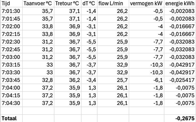

  • RichieB
  • Laatst online: 23:28
@SebastiaanPs Ik heb even gekeken welke negatieve waardes mijn Kamstrup heeft gelogd tijdens een typische defrost. Daaruit heb ik dan de energie kolom berekend:
Afbeeldingslocatie: https://tweakers.net/i/0pHkht2Wq6tNwEj-xFuQleAZ1ow=/800x/filters:strip_exif()/f/image/gGYlr8ruQogEXih3GT421oVR.png?f=fotoalbum_large
Met 11 defrosts kom ik dan op 3 kWh onttrokken warmte uit het systeem. Dus gecorrigeerd daarvoor:
Warmteproductie: 71 kWh
COP: 1,83
Gemiddeld vermogen totaal: 8,88 kW
Gemiddeld vermogen zonder element: 52,3 kWh / 8h = 6,5 kW
Dat dit onder de specs zit vind ik niet vreemd. Natte sneeuw de hele nacht, dat is echt heel vochtig..
[ Voor 14% gewijzigd door RichieB op 05-01-2025 17:38 ]

RichieB schreef op zondag 5 januari 2025 @ 17:31:
Eens, bij de experimenten van OpenEnergyMonitor in de UK (ook vaak erg vochtig) vonden ze dus ook een thermisch vermogen van 7% lager dan de specs voor één Mitsubishi warmtepomp en 20% lager dan de specs voor één Vaillant warmtepomp. Inclusief het volledige defrost effect. Ik denk dat accurate en realistische metingen zoals deze wel relevant zijn als je een warmtepomp moet kiezen.
