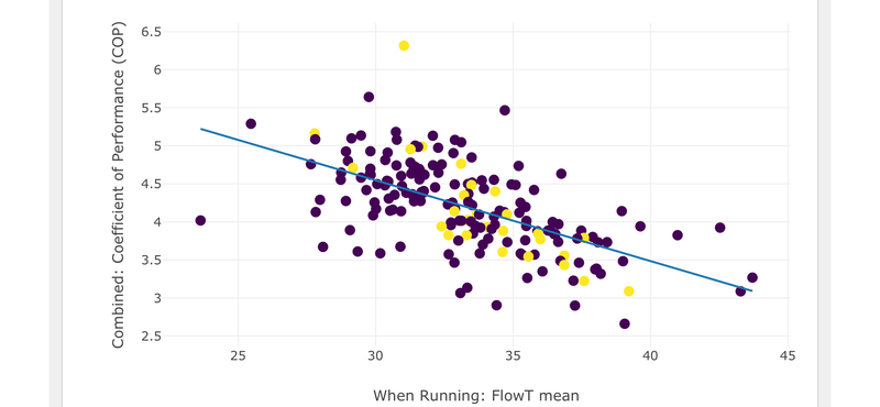

  • pentaw1nz
  • Laatst online: 21:30
Iemand met wat meer technische kennis dan ik, die me kan uitleggen waar je het moet zoeken als een deel van de condensor niet bevriest bij normale runs, maar als deze eenmaal is bevroren hij ook niet ontdooit in een defrost?
Wil graag wat beter snappen waar het door kan komen, als er een monteur komt.
Wat zouden mogelijke oorzaken kunnen zijn?

  • Technician-
  • Laatst online: 17:08
pentaw1nz schreef op zaterdag 28 december 2024 @ 23:54:
Welk deel? Ik snap je verhaal niet zo goed.
Bij elk technisch vraagstuk is het van belang om “het probleem” zo goed mogelijk te definiëren.
Als jouw unit verder gewoon goed draait met niet minder wordende COP, wat is dan het probleem?
Op die manier, snap je?

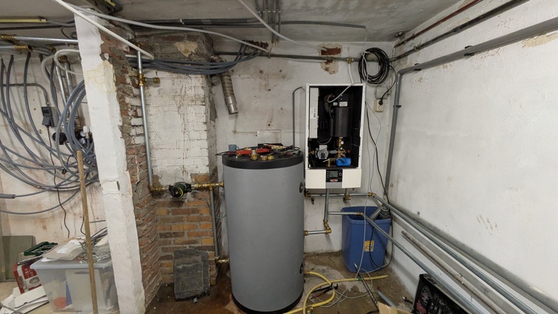

Buffervat hier even serieel gezet in plaats van parallel. Dat werkt wel iets beter. ;)
Afbeeldingslocatie: https://tweakers.net/i/fxzYTJyIqf4MxIEx20MvGNgtNV4=/800x/filters:strip_icc():strip_exif()/f/image/65RJxbU1QE3sNO4CfSeFODvP.jpg?f=fotoalbum_large
Afbeeldingslocatie: https://tweakers.net/i/uphefi1Pjnl740lZSMPG1zjRnko=/x800/filters:strip_icc():strip_exif()/f/image/Ol3wcca4iGpifnb3QPNyrY3N.jpg?f=fotoalbum_large

Nico_GTR schreef op zondag 29 december 2024 @ 18:20:
De COP van Wolf is met dit weer dus 8?

PieterL schreef op zondag 29 december 2024 @ 18:44:
Apart ... heeel apart ...
Sorry, 18 december. had ik er inderdaad even bij moeten zetten. Buitentemperatuur van 8 graden. Nu is het ook gewoon bagger hoor.
Is dit plaatje ervoor? Anders heb je 2 pompen in serie, de binnenunit heeft al een pomp.
Maar de WOLF CHA 16/20 die ik laatst heb geplaatst werkt ook als een titje. Met deze dagen had ik CV ondersteuning verwacht maar dat was niet nodig en werkt perfect op de grote afgifte.

Technician- schreef op zondag 29 december 2024 @ 19:11:
Erna. En Ja ik heb altijd al 2 pompen in serie gehad.

Interessante data bijv. over het gebruik van buffervaten van Heatpumpmonitor.org
Voor als je het nog niet kende: “an OpenEnergyMonitor open source community initiative to share and compare real-world heat pump performance data.
Inmiddels 370 warmtepompen nu in dec ‘24, de meeste leveren data van MID gecertificeerde kWh en warmtemeters (kan je op selecteren). Verreweg de meeste zijn L/W. Een schat aan data.
Een voorbeeld van een mooie analyse is deze van TrystanLea over het gebruik van hydraulische separatie (parallelle buffers en low loss headers):
Afbeeldingslocatie: https://tweakers.net/i/vZho8gozTZnnyIDiRj5VuQnaORA=/800x/filters:strip_exif()/f/image/PPLomJbbX6HgDrF32yROuI5q.png?f=fotoalbum_large
Een buffer in de retour heet ‘volumiser’ en is hier niet afgebeeld (want geen hydraulische separatie).
Maar dat kan je op de website zelf bekijken en analyseren. Blauwe vakje rechtsboven opent de data explorer. Het effect van een buffer in de retour obv data van MID gecertificeerde meters de laatste 90 dagen:
Afbeeldingslocatie: https://tweakers.net/i/IrjTBhNVb9v6JotpkkJHt0836dU=/800x/filters:strip_exif()/f/image/hMzG9xxcVzrm32DTEMXuVQGH.png?f=fotoalbum_large
Geel is met buffer in de retour, de rest is zonder. Hier dus geen duidelijk effect.
Het nadelige effect van een parallel buffervat kenden wij hier natuurlijk wel maar we hadden nog geen grote dataset uit de praktijk die het verder ondersteunt en een indruk geeft van de effectgrootte. Wie weet helpt het als je in overleg bent met je installateur en de opties bespreekt. :)
Edit: en voor de liefhebber hier nog een interessante analyse over heat pump oversizing.

Naalroc schreef op zondag 29 december 2024 @ 20:37:
Nee, dat is niet het geval: als je de buffer eerst parallel had staan , dan staan de pompen dus niet in serie, maar pompt de binnen unit door de buffer, en de 2e pomp, pompt door de verwarming/vloer/radiatoren. Dat is dan niet in serie.
Ik beredeneer als volgt. Pomp binnenunit zit voor de 3 wegklep, na 3 wegklep stroomt het de CV leiding in. Dat gaat het buffervat in. Daar gaat het richting de verdelers van de VVW en de radiatoren boven. Dat was en is het punt waar de pomp gemonteerd zit.
Voorheen ging de retour van de CV installatie door het buffervat en terug naar de WP. Om daar een mengeling te maken. Die dus verlies oplevert. Dat is nu niet meer het geval.

Afbeeldingslocatie: https://tweakers.net/i/CI_KD7c3c1tAYasSm7GhQmLNYvc=/800x/filters:strip_exif()/f/image/B6EETFnglX5PjHc2au4bPr85.png?f=fotoalbum_large
