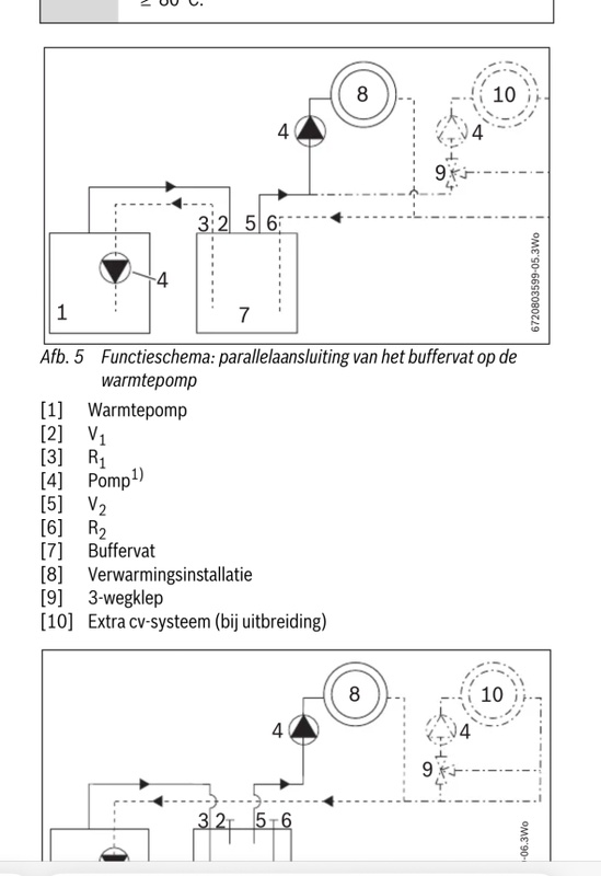

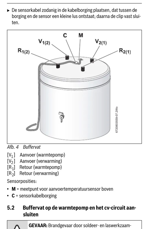

Het probleem zit nu 100% in de defrosts. Installatie loopt prima, tot de eerste defrosts en dan valt de halve wijk in storing.
Heb je niet meer foto’s? Van iets verder af?
E2.24 is puur debiet storing vlg de manual, dus niet te koude temp tijdens defrost. Jij zegt dat die 18l/min haalt bij gesloten afgifte.
Ik denk dat niet iets anders fout gaat, en misschien is het lucht. Doordat de overstort Advo tevens een keerklep is zou de lucht weleens slecht uit die buffer kunnen komen of zich daar ophopen.
Heb je gegevens van die buffer? Zitten daar gewoon gaten bovenin of ook zeg maar ongelijke dompelbuizen?
Het zou me niet verbazen dat er meer lucht dan water in het vat zit. Kunnen ze op een van de afgedopte uitgangen een automatische ontluchter zetten?
  • Technician-
  • Laatst online: 16:03
Heb die buffer gecheckt en idd, de 2 voorste aansluitingen gaan met een dompelbuis naar beneden.
Afbeeldingslocatie: https://tweakers.net/i/9b-m5Vejd_0g4-gDHqll07FmpzY=/x800/filters:strip_icc():strip_exif()/f/image/U8bbb4eG6tHXL1Q3UoAi6vr8.jpg?f=fotoalbum_large
Afbeeldingslocatie: https://tweakers.net/i/nC8PLCVC4uKO2naQbIDJGjcISjE=/x800/filters:strip_icc():strip_exif()/f/image/LCKEoUKFQlfFHOLNueyHKvSn.jpg?f=fotoalbum_large
Dat betekent door de keerklep werking van de AVDO dat lucht er NOOIT uitkan.
De oplossing is om een automatische ontluchter op de aansluiting links achter te zetten (welke gewoon een gat is)
Ik denk dat dat de oorzaak van alle problemen is.
Als je even de gegevens stuurt van de opdrachtgever zal ik een factuurtje sturen. Thankyoubye.

Hmm. Lucht zou best kunnen. Dit Nefit 50 liter vat heeft 4 aansluitingen, twee die onder in het vat uitkomen en twee die direct boven in uit komen. Het hoogste punt van de buffer is afgedopt. Ik heb thuis hetzelfde vat en daar zit op dat hoogste punt een ontluchter.
Ontluchten moet je gewoon op de aansluiting middenop doen en daar zit standaard geen ontluchter op. Ik zal het meegeven.

Blihi schreef op zaterdag 21 december 2024 @ 10:20:
485 m3 gas en dan een 8 kW installeren met parallelbuffer.... Ja, je komt ze tegen hoor.
Installateurs rekenen op warmtedekking en niet warmtebehoefte.
485m3 gas toont wel aan dat de bewoners erg zuinig verwarmen gezien 100m3 gas pp al naar SWW gaat op jaarbasis.
Maar goed zo heb ik ook de zaak moeten voorliegen om niet te grote WP te krijgen, werkt prima hier overgens en ruim overcapaciteit over.
Het is een juridische kwestie dat installateurs zich indekken anders kunnen ze op eigen kosten de zaak vervangen als het huis niet warm wil worden(te weinig WP capaciteit achteraf).
[ Voor 29% gewijzigd door mr_evil08 op 21-12-2024 13:46 ]

Huh? Was die installateur wel helemaal lekker? En weet je zeker dat het hybride is?
Daar klopt echt helemaal niks van.
1. Die WP is zelfs voor full-electric veel te groot.
2. Voor hybride is daar een Elga Ace 4 kW (eigenlijk 3 kW) al aan de grote kant.
3. Parallel buffervat is ook al niet handig, die had serieel moeten zijn.
4. Zo'n woning had vorige week een thermische warmtebehoefte van ca 35 kWh per dag. Zelfs met een beroerde COP van 3.5 kom je dan elektrisch op zo'n 10 kWh uit. Als de WP nu 27 kWh per dag verbruikt, is de COP ca 1.3 8)7 8)7
Vragen:
1. Waarom hybride?
2. Waarom zo'n veel te grote WP?
3. Hoe is de CV-ketel aangesloten?
Ter vergelijking: Hier (1200 m³ vrijstaand, maar wel top geïsoleerd) afgelopen 7 dagen gemiddeld 12.3 kWh per dag door de warmtepomp verbruikt.

Tja, ik kom daar als een vreemde meneer op bezoek bij de trotse bezitter van een fonkelnieuwe warmtepomp.
Hoop geld uitgegeven. En dan moet ik een slecht nieuws gesprek gaan voeren. :'(
Dus ik probeer dat maar voorzichtig te brengen.
Acties
1. stooklijn een beetje normaal zetten.
2. Het echtpaar uitleggen dat ze de wp niet als een cv met nachtverlaging moeten behandelen.
3. Dus veel meer continue stoken. Ze gaan nu een week 24/7 de thermostaat op 20° C proberen.
4. Het bivalent punt straks, als ze weer wat vertrouwen hebben, naar -14° C zetten
5. En als dat goed gaat deze winter, adviseren om komende zomer all-electric te gaan.
6. Kunnen ze gasloos en kan dat buffervat met secundaire pomp ook opgeruimd worden.
De antwoorden op jouw 3 vragen heb ik even niet. Maar het is wel zeker een hybride met een Nefit cv.
