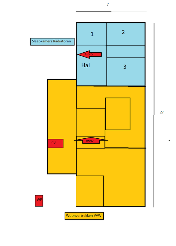

Wij hebben een woonboerderij betrokken en budget gereserveerd om de boel te verduurzamen.
Ik wil vooral begane grond verwarmen. Bovenverdieping buiten scope. Toekomst boven mogelijk nog verbouwen. Oude woonhuis mogelijk ook maar voorlopig niet. Aanvullende isolatie waarschijnlijk pas bij complete renovatie.
Vooral de mix van oud en nieuw maakt het een uitdaging een passende oplossing te zoeken.
Alle vragen,tips en ideeën zijn welkom!
Huis is verdeeld in 3 Blokken van 63 m2 + 1 aanbouw van 50m2
1 Blok 63m2 =oude woonhuis (slaapkamers) met minimale isolatie (dunne voorzetwand) en grote maar oudere radiatoren, 22 en 33.
2 blokken + aanbouw = gerenoveerd met voorzetwanden, overal vloerverwarming.
Hele huis HR++ glas
Gehele CV zit op 22mm buis die hele huis bedient.
Heb al een aantal adviseurs/verkopers over de vloer gehad die met zeer diverse oplossingen komen.
Welke mogelijkheden zie ik/zijn gepasseerd:
-Oude woonhuis (slaapkamers) 5KW Airco in centrale kamer/hal tbv verwarmen en koelen.
-Centrale Verwarming:
a-hybride op bestaande systeem
b-Full electric op bestaande systeem
c-Alleen Vloerverwarming op WP, Sanitair en radiatoren op CV. Radiatoren als bijverwarming bij koude
>kan zelf wel 32mm buis bij VVW verdelers krijgen voor Monobloc. Split met binnenunit bij VVW-verdelers is ook geopperd.
d-2x WP onafhankelijk, 1 voor Vloerverwarming, 1 voor radiatoren (bijverwarming) en Sanitair.
Historisch gasverbruik: 3200 m³/jaar van vorige bewoners. Niet zuinig stookgedrag.
Afgiftesysteem:
- 176 m² vloerverwarming, slangen 15 cm HoH, 9 groepen, 3 verdelers.
- 10 radiatoren : slaapkamers + hal, Woonkamer+ kantoor en badkamer
SWW:
- plek voor boiler: ja
- 300 liter nodig
- DWTW aanwezig? nee
Warmtepompvoorkeur:
L/W of W/W, zet op volgorde:
1-zuinig
2-stil
3-goedkoop
4-DIY/tweakersvriendelijk
5-domotica-integratie
6-verkrijgbaarheid
7-milieuvriendelijk
8-design
Wie gaat het installeren?
Het wordt uitbesteed tenzij ik op een eenvoudige, niet complexe opstelling uit kom die ik zelf aan kan leggen.
Afbeeldingslocatie: https://tweakers.net/i/aUk8SF8FmjCPSX-ocAmUz9oNW_Y=/x800/filters:strip_exif()/f/image/BdqUBZGrz75t9DASZXR8Z1ct.png?f=fotoalbum_large
Afbeeldingslocatie: https://tweakers.net/i/YhiQB_XI7aM6EyUNwj3EZt-Z1Fk=/fit-in/4920x3264/filters:max_bytes(3145728):no_upscale():strip_icc():strip_exif()/f/image/pVqE00ktexiVRF29wPn4912C.jpg?f=user_large
Afbeeldingslocatie: https://tweakers.net/i/GwojuIWfzGu2iJ0P158T4wdTZrA=/fit-in/4920x3264/filters:max_bytes(3145728):no_upscale():strip_icc():strip_exif()/f/image/fP6yA9WC0N36pLOWlVeoUWNC.jpg?f=user_large

ZjelcoP schreef op dinsdag 24 december 2024 @ 12:32:
- Welk systeem heeft je eigen voorkeur?
c-Alleen Vloerverwarming op WP, Sanitair en radiatoren op CV. Dit lijkt me een recht-toe-recht-aan oplossing die eenvoudig en goedkoop te realiseren is. Heb offerte voor Quatt duo liggen die hier denk ik prima op zou passen. Eventueel later CV vervangen voor 2e WP.
Als deze opzet je voorkeur heeft, dan snap ik niet hoe een Quatt zou moeten werken. Het klinkt dan namelijk alsof je de warmtepomp in een separaat circuit op de VVW wil zetten en de rest (radiatoren en SWW) in een separaat circuit op de gasketel. Maar de Quatt heeft een extra warmtebron nodig in hetzelfde circuit, bijv tijdens defrosts, normaal gesproken is dat een CV ketel.
Als deze opzet je voorkeur heeft dan zou ik een full electric warmtepomp op de vvw zetten, niet een hybride.
Nog even terug naar de mogelijkheden:
Optie a en b vereisen extra aandacht voor het oude woonhuis, wat het slechtst geïsoleerd is en de minste afgifte heeft (alleen de radiatoren, versus vloerverwarming in de rest van het huis).
Het risico is dan dat het oude woonhuis achterblijft in temperatuur. Dus ofwel isolatie verbeteren, ofwel afgifte verbeteren (vloerverwarming of muurverwarming bijv), of een zoneregeling, of een extra warmtebron zoals een L/L warmtepomp (airco).
Optie b maakt je gasloos. Als je muurverwarming of een paar extra grote radiatoren plaatst in het oude woonhuis, met een beperkte zoneregeling (2 of 3 grote zones in het totale huis), dan is dit denk ik de mooiste oplossing op lange termijn.
Optie c heeft dus jouw voorkeur, deze is nu het simpelst en minst invasief, geeft een snelle reductie van gasverbruik en kosten.
Optie d zal duurder uitpakken.
Maar denk goed na over wat je wil, denk na over de lange termijn zou mijn advies zijn.

Ik heb recent een woonboerderij met vergelijkbaar verwarmingssysteem verduurzaamd. Radiatoren in slaapkamers en vloerverwarming in woonkamer en keuken. Gekozen voor all electric monoblock op bestaande systeem, met vervanging van mengverdelers door passieve lagetemperatuurverdelers. Voor warm tapwater is de bestaande zonneboiler voorzien van een verwarmingselement (er is weinig tapwaterverbruik).
Resultaat is zuinig (voor zo'n oud en groot huis) en comfortabel. Bewoner is blij.
Wel opletten:
  1. Voor voldoende doorstroming bij zo'n groot huis heb je waarschijnlijk een DN25 of DN32 leiding naar je warmtepomp nodig met een vertakking naar de verschillende 22mm subsystemen
  2. Als blijkt dat de radiatoren in de slaapkamers het niet warm krijgen bij lage temperaturen ondanks de 24-uursverwarming kun je altijd nog dikkere exemplaren nemen.

Optie a gaat je gasverbruik substantieel verlagen maar levert op de lange termijn juist een gecompliceerder totaalplaatje op: gasaansluiting blijft, ketel moet je weer vervangen.
Optie b zul je wel de afgifte van de radiatoren moeten verhogen vanwege de lage Ta waarmee een WP werkt. Heatbooster fans overwegen.
Optie c is hetzelfde als a maar dan opgedeeld.
Met welke Ta krijg je het comfortabel, zeg zo'n 20C in het voorhuis bij -7 (West NL) of -12 (Zuidoost NL)?
OF
Wat is de afgifte capaciteit van de radiatoren bij 35C en wat is je warmteverlies? Zou je een indicatieve warmteverliesberekening kunnen maken van dat deel?
Zonder die informatie alvast mijn eerste visie: optie d is niet gek. WP 1 op Ta 30 voor de VV en SWW. WP 2 op een steile stooklijn en accepteren dat bij flinke vorst de slaapkamers iets koeler zijn.
Airco in centrale hal zal echt niet comfortabel zijn en dan moet je deuren open houden, je hebt geluid en luchtverplaatsing. Ook weet je zeker dat je koude hoeken hebt.

SebastiaanPs schreef op dinsdag 24 december 2024 @ 12:56:
Ik dacht dat een buffervat of voldoende grote CV inhoud deze warmte leverde. Hoe gaat Quatt dan straks full electric? Heeft die ketel die ze gaan leveren dan een warmte-element of zo?
Oude woonhuis blijft nu inderdaad achter, heb in gerenoveerde deel alle radiatoren dichtgezet, en in oude alles open. Thermostaat houdt het met VVW continu op 20 graden in de woonkamer (ketel op 55 graden ), maar zorgt er ook voor dat radiatoren in oude deel slechts af en toe warm worden.
Airco zou de snelle extra warmtebron kunnen zijn die ook kan koelen in de zomer. Maar begrijp van Gudz dat airco alleen centraal niet zo lekker werkt qua verwarmen. Voor koelen zelf wel goede ervaring mee.
Lastige en leuke is dat we veel opties hebben maar ik ook pas over enkele jaren knopen ga doorhakken op basis van vrije tijd, budget, andere plannen en wat nog meer op ons pad komt. Lange tijd (10 jaar) zo laten qua woonverdeling is ook een optie, maar dan wordt oude deel wel aangepakt qua isolatie. Flexibiliteit voor wijzigingen en snelle reductie van stookkosten zijn wel belangrijk.

Mooi te horen dat het zo ook kan lukken. Op welke temperatuur staat de aanvoer dan? Heb hem nu zelf op 55 gezet. Op zich worden de Radiatoren wel warm echter slechts af en toe als de ketel weer aan slaat. Is er een duidelijk verschil in resultaat voor radiatoren dat een CV af en toe aan gaat en WP continu warm water rond pompt?
Wel opletten:
Bij optie met lage TA voor vloerverwarming zou ik inderdaad dikkere aanvoerleiding naar VVW leggen, is wel te doen zonder breken.
Hij is weersafhankelijk en heeft een stooklijn met een maximale temperatuur van 35 graden. Warmtepomp is van Vaillant, net als jouw ketel. Hij gebruikt een SensoComfort systeemthermostaat en sensoNET internetgateway.
Ja, dat betekent dat de radiatoren verschillende gradaties van lauw worden en in het stookseizoen dag en nacht doorstroomd worden. Dat voelt anders (namelijk comfortabeler) dan radiatoren die af en toe heet worden en daarna weer uit gaan.

Je zoekt een master/master zoneregeling. Oftewel, twee tweewegkleppen in het systeem die beide de warmtepomp aan kunnen sturen. Zo kun je een hogere aanvoertemperatuur naar het oude woonhuis sturen wanneer nodig en alsnog het gerenoveerde deel niet te warm laten worden. Een dergelijk systeem heb ik recent geïnstalleerd met een Atag warmtepomp. Werkte bij die woning perfect met een all electric systeem, per zone het afgiftesysteem ingesteld en het systeem liep netjes naar de juiste temperatuur.
Enige waar je dan even naar moet kijken is of een deel van het systeem altijd open kan blijven. Dan zou je zonder buffervat kunnen.

Ik zou airco op de lange baan schuiven en die laten installeren met het geld dat je bespaart als je twee stookjaren op Kwh ipv m³ gas draait.
Met de Hytools app kun je radiatorafgifte in W met behulp van delta T, type en afmeting berekenen.
Die warmteverliesberekening komt echt wel in de buurt als je de buitenschil een beetje kent. Voor de muren aan de zijde met je verwarmde achterhuis vul je gewoon geen buitentemp in.
De tip van @Insert12 is niet eens gek. Wel belangrijk dat je een deel genoeg open kunt houden inderdaad om watervolume te hebben voor defrosts of het kwijtkunnen van minimaal vermogen in het tussenseizoen.

Ik zou dan zeggen: houd de afgifte van het oude woonhuis dan permanent open. Dat is het slechtst geisoleerd en heeft ook nog eens de minste warmteafgifte (alleen radiatoren).

GudZ schreef op woensdag 25 december 2024 @ 22:37:
OF
Heb nu Ta op 55 staan en halen 20C niet, blijven op 16 hangen. Wel thermostaat die in warme deel hangt.
Warmteverliesberekening 20C/-12C:
-verwarmingsvraag 10,08 kW
-transmissieverlies 7,37 kW
-ventilatieverlies 2,15 kW
Vermogen radiatoren:
-1,45kW bij 35-30 Truimte 20
-9 kW bij 75/65 Truimte 20
  • Insert12

Oftewel, je moet aan de gang met je afgiftesysteem. Wat zal helpen is T33 radiatoren met ventilatoren over de volle breedte er onder. Op die manier creëer je veel meer afgiftevermogen bij 35/30/20. Eventueel kun je ook rekenen met 45/40/20 zodat je met een iets hogere aanvoertemperatuur naar het oude gedeelte gaat. Dan zal je wat minder afgiftevermogen nodig hebben in je radiatoren. Let wel, des te groter de radiatoren des te beter het is. Een lagere aanvoertemperatuur zorgt voor een flink hoger rendement dan hogere temperaturen.
-12 is wel erg enthousiast overigens, -7 of -10 is meer gangbaar tegenwoordig.

Bruikbare informatie. Ik vind persoonlijk dat je afgifte voor ouderwetse maatstaven al aan de lichte kant is. Ter illustratie: ik heb in mijn ongeïsoleerde parterre 8,8Kw bij 70/50/20 hangen.
Zoals @Insert12 schrijft kun je calculeren wat je afgifte doet met gebooste T33's. Dat vergt wel enige investeringen:
Radiatoren verbangen
Heatboosters kopen
Eventuele installatiekosten
Ik zou een tabel maken van de ruimtes en radiatoren met afgifte 75/65, afgifte 45/40, afgifte 35/30. Daarna kijken wat je acceptabel vindt, wellicht kom je op 6kW wel prima uit qua investering en accepteer je een lagere temperatuur binnen als het ooit -12 is (daggemiddelde is dan ook vaak niet lang de koudste temp).
65m2 best flinke warmtevraag voor die oppervlakte, laat het ca. 9kW bij -10 zijn.
De keuze om voor 2 hydraulisch gescheiden warmtepompen te kiezen lijkt zo wel dichtbij te komen. 6-10 Kw unit voor het oude huis op de radiatoren en dan een X (warmtevraag?) unit voor het gerenoveerde deel die ook je SWW doet.

Insert12 schreef op maandag 30 december 2024 @ 14:17:
(y) Ik ga aan de slag met Heatbooster over de volle lengte.
Hiermee kan ik ook een test doen voor volledige huis op 35/30/20 in de komende wintermaanden zonder ijsbloemen op de ramen. :)
