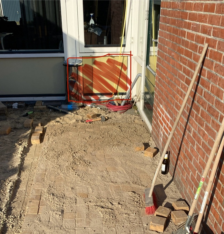

Doe het zelf. De plaatsing zal zijn op het platte dak van de berging. Dit is een betonconstructie. WPB zou eventueel ook in de berging komen met uitblaas naar buiten en aanzuig van binnen.
Totale oppervlakte van het huis is 87m2, waarvan dus 38m2 - benedenverdieping minus berging - voorzien is van VVW. In de berging, waar de WP binnen zou komen, zou ik sowieso wel iets van een verwarming bij kunnen plaatsen om het daar ook aangenaam te maken.

Ik zat te denken aan een Vaillant Arotherm plus 55/6. Een van de stilste warmtepompen die je kan krijgen, vermogen tot 5.4 kW bij Tbuiten -7 en Ta 35 gr. Minimumvermogen rond de 2.0 kW.
Wel een buffervat in de retour ivm vvw droogbouw.

We hebben inderdaad een tussenwoning, de unit wilde ik op het platte dak van de berging zetten. Heb nu een elektrische boiler (80l) voor SWW, als extra voor de overtollige zonne-energie. Kan ik die inzetten als Buffervat?

- wat is de constructie van het platte dak van je berging? En is er een aangrenzende leefruimte van jou of je buren? Ivm risico resonantie bij WP op dak met houtconstructie.

  • Jef04
  • Registratie: December 2024
  • Laatst online: 19-09 17:53
SebastiaanPs schreef op donderdag 26 december 2024 @ 21:11:
@Jef04 wat geluid betreft: lastig te beoordelen, een plattegrond zou helpen. Waar je over na moet denken: stel je buurman verhuist en er komen nieuwe bewoners, dan moet het ook goed zijn. Ik zou dus zeker de stilste warmtepomp kopen die je kan vinden en deze op de beste plek neerzetten ook qua geluid. In praktijk valt het erg mee, maar de officiële regels zijn wel streng.
Ik heb hier een (oude) plattegrond, maar daarop is wel te zien hoe de bergingruimtes dus verspringen. De linkerberging is van mij, die rechter dus van de buurman rechts. Etc. De buurman links van mij, heeft dus de berging waar de WP moet komen rechts van hem staan.
Afbeeldingslocatie: https://tweakers.net/i/RoDE6FFcX4Gs-lT3LtdGv_OENVM=/x800/filters:strip_icc():strip_exif()/f/image/eskr6cOXt9ro6TZKms6UWgfa.jpg?f=fotoalbum_large
Edit: hoewel ik denk dat het in de praktijk inderdaad geen problemen gaat opleveren, ga ik je punt qua geluid wel meenemen in de afweging voor de uiteindelijke keuze. Dank!
[ Voor 7% gewijzigd door Jef04 op 26-12-2024 21:20 ]
Itho Amber 65 + I-WPV 200L | 30m2 Warp vvw | 2x TCL TAC12/XA71 Airco | 9x 430wp op zuid + Growatt MIN 3600TL-XH | Growatt APX 10kW

@Jef04 en hoe ver weg zit die buurman links dan? Luchtfoto anders met je eigen huis en de beoogde plek van je warmtepomp gemarkeerd?
WP: Mitsubishi Electric SUZ-SWM80VA2 + ERSD-VM2D. PV 3330 Wp. Huis 1931, gasloos sinds jan '24.
  • Jef04
@SebastiaanPs die zit dus gewoon aan ons vast.
Edit: foto. Rood gemarkeerd is mijn grond. Afbeeldingslocatie: https://tweakers.net/i/uRgFYlQOr2NWXpBxP1KriPOw2Ww=/800x/filters:strip_icc():strip_exif()/f/image/T5vBmHkNhiujkbeaDKI0N8Ua.jpg?f=fotoalbum_large
[ Voor 81% gewijzigd door Jef04 op 26-12-2024 21:24 ]

  • SebastiaanPs
  • Registratie: Oktober 2022
  • Laatst online: 08:19
Dus dan is de beoogde plek van de warmtepomp een paar meter van zijn slaapkamerraam? Of zie ik dat verkeerd?
  • Jef04
SebastiaanPs schreef op donderdag 26 december 2024 @ 21:21:
Klopt. Hoewel ik de WP dus eventueel een meter of twee van de gevel ook nog af kan plaatsen natuurlijk. De enige andere opties is denk ik plaatsen op de grond, naast de berging. Maar dat is niet ideaal qua doorloop etc.
  • SebastiaanPs
Ik weet niet wat dat geel gemarkeerde deel is maar ik zou hem dan zo plaatsen (groen).
En dan je driewegklep, SWW vat en eventuele binnenunit in de berging.
Afbeeldingslocatie: https://tweakers.net/i/-On56pR-iEbkhL-tNDy6BbwBEAk=/x800/filters:strip_icc():strip_exif()/f/image/HLS6R4nItjnGk9ipI32n4ISp.jpg?f=fotoalbum_large

  • Jef04
SebastiaanPs schreef op donderdag 26 december 2024 @ 21:27:
Dat deel plat dak is een houten overkapping. Denk niet dat dat heel handig is, qua trillingen. Daarnaast moeten dan de leidingen 6/7 meter door de buitenlucht.

  • SebastiaanPs
Niet erop maar ernaast, op de grond. Op die plek zit je safe en krijg je echt geen problemen.
Jouw idee, op de berging op een paar meter van het slaapkamerraam van je buren zou ik je echt afraden, dat voldoet zeker niet aan regels en als iemand gaat klagen sta je erg zwak.
Die leidingen kan je ook 6-7 meter door de grond trekken, met goede grondleidingen heb je echt nauwelijks warmteverlies. Had ik recent nog eens opgezocht/nagevraagd, zie:
SebastiaanPs in "Lucht/Water warmtepomp om mee te verwarmen en te koelen #11"
Door de buitenlucht kan ook hoor, gewoon flink extra isoleren.

Over het geluid gesproken: ik kan de WP ook onder mijn eigen raam op de begane grond plaatsen. Eventueel op een grindbed oid etc. Is dat een goeie optie of ga ik daar echt last van krijgen? Scheelt ook weer een dakdoorvoer maken.
Edit: foto van situatie (tijdens het bestrating twee jaar geleden :P WP zou in het gemarkeerde deel kunnen staan.

Jef04 schreef op vrijdag 27 december 2024 @ 22:26:
Ik heb mijn WP naast de badkamer staan, op plat dak. Soms hoor ik deze.
Als je een WP hebt met modulerende fan en dan hoor je 'm vrijwel niet als hij rustig terug moduleert. Als hij een keer wat harder moet werken kan je het wel horen verwacht ik, al zal dat ook relatief zijn. Met een televisie aan hoor je het niet, als je een boek leest wellicht wel.
