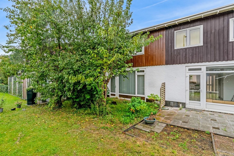

Wat zit er naast je huis?
[ Voor 75% gewijzigd door BarryH op 31-12-2024 13:22 ]

Even de oude foto's erbij gepakt;
Afbeeldingslocatie: https://tweakers.net/i/2GWD9hjUfD-ZrXvUkCz3WRQGzfg=/800x/filters:strip_icc():strip_exif()/f/image/rqphllL6IjbDQAbV3lCr6oTU.jpg?f=fotoalbum_large
Afbeeldingslocatie: https://tweakers.net/i/45KLq30TJzzqpPFtTSWnQOY71d0=/800x/filters:strip_icc():strip_exif()/f/image/pYVuEqwEu7sl42zqQsSvcRaP.jpg?f=fotoalbum_large
