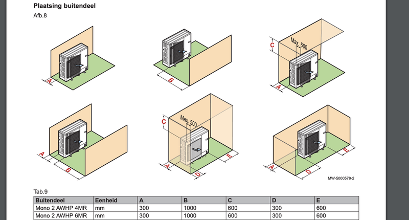

Zie op LI ook al “experts” roepen dat er een ATEX werkschakelaar aan een propaan warmtepomp hoort te zitten.
Inzichten?
  • Aziraphale
  • Laatst online: 11:26
Technician- schreef op dinsdag 3 december 2024 @ 08:39:
Inzichten?
Ik heb er geen. Maar mijn buitenunit staat ook vrolijk vlak naast een buitendeur en is gewoon volgens de eisen van Nibe geplaatst.

  • Proton_
  • Laatst online: 18-08 22:09
Proton_
Team Welles
@Technician- Dat is in Welke normen toepassen bij R290 monoblocks? al flink uitgekauwd :)
Ik denk niet dat er nieuwe inzichten zijn.

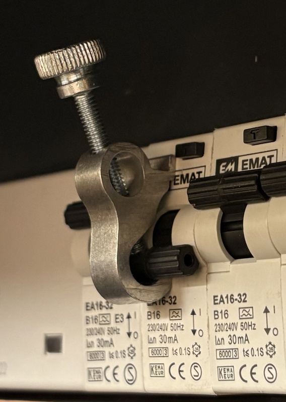

  • blb4
  • Laatst online: 18-08 23:56
mr_evil08 schreef op dinsdag 3 december 2024 @ 13:56:
Werkschakelaar zou ik achteraf niet meer gaan installeren, als ze gaan zeuren tijdens onderhoud kan dat altijd nog, het is puur voor de onderhoudsmonteur, voor jezelf voegt het niks toe gezien je wel de stroomgroep kan uitschakelen en de meterkast op slot doen.
Ik heb (ook) geen werkschakelaars, ik gebruik automatenvergrendeling als dat nodig is.

  • Martin7182
  • Registratie: Juni 2020
  • Laatst online: 11:46
blb4 schreef op woensdag 4 december 2024 @ 08:29:
Je moet wat als je geen slot op de meterkast hebt ;) Maar echt handig ziet het er niet uit.

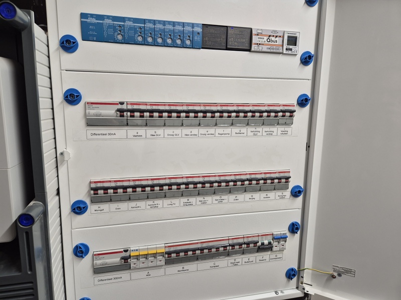

  • Drossie
  • Laatst online: 08:37
RonJ schreef op maandag 2 december 2024 @ 10:53:
Zit de plastic behuizing vol of past er geen nieuwe meer naast? ;)
Zo vol:
Afbeeldingslocatie: https://tweakers.net/i/zcXyvYgMc-TKRyLhA3yR0-teqo0=/800x/filters:strip_icc():strip_exif()/f/image/PGFRXP6bpO9Msr7J1uvJ4q8w.jpg?f=fotoalbum_large
  • Martin7182
Die reserve kan er misschien uit. Of de voeding rolluiken combineren met een andere groep. Of woon je in een kasteel met honderd rolluiken die allemaal tegelijk bediend worden? ;)
  • RonJ
  • Laatst online: 11:38
Nois. :) Dan wordt het een kastje binnen of ip-67 kastje buiten ertussen zetten zou ik zeggen. Of je buitenunit vanuit de binnenunit voeden ipv (standaard) andersom en dan daarin een shelly em3 oid plaatsen. Neem iig geen inline shelly meter, want dan triggert de overcurrent protection steeds.
[ Voor 7% gewijzigd door RonJ op 04-12-2024 10:48 ]
All-electric.
  • Dre
Dre
Dat zijn wel oude automaten, je kan ze tegenwoordig smaller kopen. Dan passen er 2x zoveel groepen in je meterkast 8)
C20 was in de aanbieding zo te zien :+ In Nederland is B16 gebruikelijk.

  • blb4
Martin7182 schreef op woensdag 4 december 2024 @ 10:26:
Ik heb er een duimschroef in gedraaid, er hoeft voor mij geen slot op.
Afbeeldingslocatie: https://tweakers.net/i/LtamJnUYGuE4nGr0_fILZevRY2U=/x800/filters:strip_icc():strip_exif()/f/image/4fgW4AGusUFvV5Si6B2N91Bn.jpg?f=fotoalbum_large

  • ingmar89
  • Laatst online: 11:22
Sonde van die automaat voor de pv.
  • Maasluip
Maasluip
Kabbelend watertje
OMG, 20 A zekering voor je zolder? Wat heb je daar allemaal staan.
20 A voor bijna alles terwijl alles zo'n beetje is op gedeeld naar ruimte, dat is toch wel heel erg overkill. Is dit Nederland?
Signatures zijn voor boomers.
  • blb4
Maasluip schreef op woensdag 4 december 2024 @ 13:48:
Differentieel, Microgolf: ik gok Vlaanderen.
  • Drossie
blb4 schreef op woensdag 4 december 2024 @ 13:54:
Klopt!
Wat er op die zolder staat? De ventilatieunit, mogelijkheid om wasmachine en droogkast te zetten, bureau, televisie,... Niets speciaal dus.
  • Blihi
  • Registratie: Juni 2018
  • Laatst online: 18-08 16:00
Waar wij in NL alles afzekeren met B16 automaten achter 30 mA aardleks, doen ze in BE niet zo moeilijk en zitten overal C20 automaten in en lijken aardleks optioneel.
In NL zijn de hoofdzekeringen C25 en lange tijd was daarom B16 als enige toegestaan (vanwege selectiviteit). Die selectiviteitseis bestaat al lang niet meer, maar wij blijven stug volhouden aan B16.
De bedrading in de muur (2,5 mm2) mag gewoon tot 20A belast worden, dus ook in NL mag je C20 automaten gebruiken als je dat wilt. De noodzaak is er echter zelden, want apparatuur is in NL vrijwel nooit meer dan 3,6 kW (bij 1-fase).

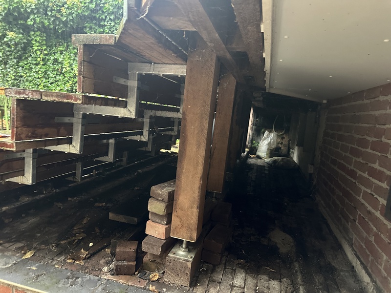

Aan de achterkant van ons huis is er een klein vlonderterras met een trap naar beneden naar de tuin:
Afbeeldingslocatie: https://tweakers.net/i/9UTiKE2GYy4CthwKYCIv_raALnE=/800x/filters:strip_icc():strip_exif()/f/image/YBe8cHvah8s9quI89IZ2zYjv.jpg?f=fotoalbum_large
In de hoogte is er ongeveer 90cm. Van muur tot de houten staanders is 72cm en tussen de houten staanders is er ongeveer 60cm.
Als ik naar de instructies kijk voor de plaatsing van een (monoblock) buiten-unit, dan voldoet dit niet aan de voorwaarden:
Afbeeldingslocatie: https://tweakers.net/i/o8xF1p_Sp-BTMGSgw4vTdk8fSrY=/800x/filters:strip_exif()/f/image/zXFg6e5a34r9jokVfeESNLQf.png?f=fotoalbum_large
Maar, het is ook weer niet een dichte constructie met muren of overhangend balkon o.i.d. En wellicht is de unit zo te plaatsen dat de ventilator uitblaast tussen twee houten staanders, waardoor er minder obstructie is.
Zouden hier veel problemen te verwachten zijn bij plaatsing onder deze vlonder/trap? En waar zouden eventuele problemen mee te verwachten zijn? Meer geluid door obstakels? Minder capaciteit doordat er minder lucht verplaatst kan worden? Of kan het meevallen?
  • ASW1
orf schreef op donderdag 5 december 2024 @ 10:51:
In een dergelijke situatie zou ik hem altijd haaks op de wand zetten, dat is veel beter voor de efficiëntie. Voor windbelasting hoef je sowieso niet bang te zijn.
@orf Bij onvoldoende luchtverversing onder die vlonder gaat de WP zijn eigen uitblaaslucht weer aanzuigen. Daardoor daalt de COP en gaat de WP bij hogere temperaturen dan gebruikelijk al dichtvriezen.

  • orf
  • Laatst online: 11:23
orf
ASW1 schreef op donderdag 5 december 2024 @ 10:59:
Haaks op de muur past helaas niet. Daar heb ik een ruime meter. Terwijl de unit al 130cm is en er 30cm marge wordt gehouden aan de twee zijkanten. Jammer, want dat zou mooi uitkomen.
Andrehj schreef op donderdag 5 december 2024 @ 11:00:
Ah, ja, hoeveel de COP daalt is natuurlijk lastig te zeggen. Jammer, want dit is zo'n beetje de enige plek waar ik de buiten-unit kwijt kan. Dan blijft alleen een stuk plat dak over, maar ook dat is bepaald niet ideaal vanwege de houten balklaag daar.
