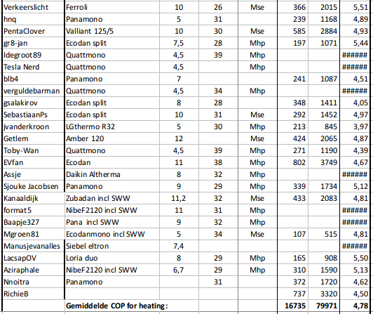

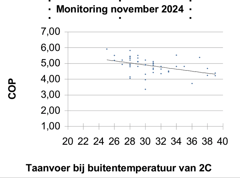

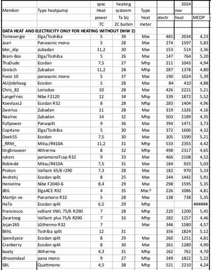

Tomexergie schreef op donderdag 5 december 2024 @ 21:19:
Monitoring november
Er ontbreken 16 deelnemers. Geen interesse meer, dan s.v.p door geven dab verwijder ik je van de lijst.
deelnemers die langer dan 6 opgaaf momenten niet hebben gereageerd verwijder ik uit de lijst.
@manusjevanalles @Baapje327 @Bram-Bos @ThaDude @Grolsch @koevlaas2 @Robindd @Fullpower @_RRM_ @Cranberry @TeslaNerd @blb4 @verguldebarman @format5
Misschien kan je me al voor verwarming deze maand in jouw registratie opnemen?
Arotherm pure VWL 65/7.2 AS 230V S3 sinds 27 november
warmteopwek: Multical 302 i.c.m. de elektraregistratie van de binnenunit VWL 107/7.2 IS
Met het stookregime ben ik nog even bezig - misschien Ta 29°C bij 2°C buiten
De wpb Atlantic IV 200 l krijgt volgende week ook nog een warmtemeter (is al voorbereidt)

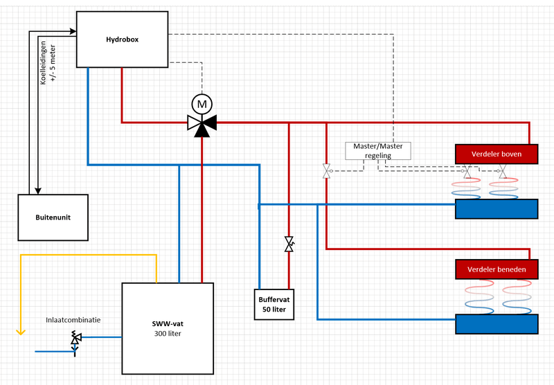

Wat vinden jullie van onderstaand schema. Het betreft een recent opgeleverd nieuwbouwhuis in een wijk vol met problemen. Alle woningen zijn voorzien van een Remeha warmtepomp, met de buitenunit in een schoorsteen waar je dus niet bij komt.
De units geven allemaal eens in de zoveel tijd storing E02.24 (herhaaldelijk te weinig flow). Om dat op te lossen is een buffervat geplaatst op de volgende manier:
Afbeeldingslocatie: https://tweakers.net/i/HEem6SOX8C9-fPEcl76yXJu_6Wg=/800x/filters:strip_exif()/f/image/QxrPVPFw381OqeLR90QsZ266.png?f=fotoalbum_large
Bij een vriend van me is dat ook gebeurd en hij had van de week weer storing E02.24. De partij die de boel heeft aangelegd heeft het onderhoud proberen uit te besteden aan een derde, maar die wil er niets mee te maken hebben.
Nu is vandaag Remeha er zelf bij gekomen. Ik heb eerder aangegeven dat dit schema nergens op slaat. Door de Master/master regeling is er alleen flow als tenminste 3 groepen open staan (2 badkamers, die staan altijd open en dan nog 1 vloerlus van een slaapkamer). De problemen met E02.24 ontstaan als de WP aan het defrosten is en de vloerlussen dichtgestuurd worden.
Nu is er een Buffer geplaatst met een AVDO ervoor. Als er warmtevraag is, is er geen flow over de buffer (er is dan immers flow over de vloeren). Als alle kleppen dicht staan ontstaat er pas flow over de buffer via de AVDO, maar omdat die buffer normaal niet mee draait, is er geen warmte opgeslagen in die buffer en erger nog, na de eerste defrost is die buffer gevuld met zeer koud water en die wordt daarna niet meer verwarmd.
Ik zou zelf denken dat deze buffer als seriebuffer opgenomen moet worden. De AVDO kan dan zorgen voor flow bij gesloten kleppen (even los van de vraag of je uberhaupt kleppen moet hebben, maar Master/Master regeling is nu eenmaal de standaard in de nieuwbouw). Het vreemde is, is dat de Remeha monteur aangaf dat deze opstelling volgens de technische omschrijving klopt.
Natuurlijk zijn er nog meer problemen, want er is ook gebruik gemaakt van koperen buizen zonder themische sifons, maar dat terzijde.

wat is de E02.24? wat betekent dat?

BarryH schreef op vrijdag 6 december 2024 @ 16:24:
Remeha Elga Ace storing E02.24 oplossen
Wanneer je bij de Elga Ace storing E02.24 ervaart is de volgende vergrendeling storing gedetecteerd: Vergrendeling van de waterdoorstroming van het systeem.
Volg de volgende beschreven stappen om tot een oplossing te komen.
https://www.remeha.nl/vee...e-storing-e02-24-oplossen
herhaaldelijk te weinig flow.
Dat komt neer op defrosts zonder warmtevraag, dus met alle kleppen dicht. Dan zou er voldoende flow moeten zijn over de AVDO, maar dat was dus niet zo (dat kan natuurlijk ook aan de instelling van de AVDO liggen).

Ja, het is niet alsof de mensen dat niet zelf al gevonden hadden natuurlijk. Het probleem is dat die hele wijk aangelegd is door een eersteklas prutser. Een CV installateur die dacht: ik doe die WP's er wel even bij.
De later geplaatste buffervaten waren bedoeld om dit probleem op te lossen, maar dat is dus niet gelukt.
Het regent dergelijke storingen, met name tijdens defrost-mania periodes. Mijn gok is dat dat niet zozeer komt doordat er daadwerkelijk geen flow is, maar doordat deze manier van aansluiten ervoor zorgt dat de buffer steenkoud wordt en niet meer wordt verwarmd. De eerste defrost gaat goed, de tweede en volgende niet meer.

De problemen met defrosts daargelaten (terecht punt) is de storing flowgerelateerd.
En dat wijst op een verkeerd ingestelde avdo, wat ook het argument tegen een serievat is: het correct instellen vereist vakmanschap en pdca mentaliteit.
KISS oplossing: stelmotoren van de helft van de groepen beneden + badkamer eraf.

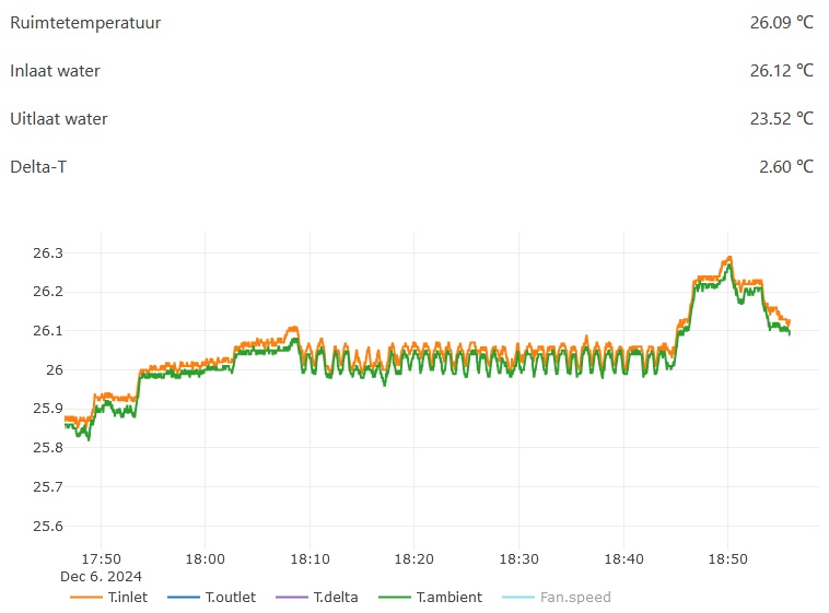

Uit mijn eigen praktijk: Ik heb twee op steilheid geselecteerde NTC-weerstanden op een Heatbooster met behulp van de Pt500 weerstand c.q. uitlezing van een Multical 302 "geijkt".
Ze lopen echt parallel en in dezelfde thermoskan met de Pt500 is de afwijking tussen de 0°C en 40°C < 0,05 K. Onderstaand ter illustratie twee van deze sensoren naast elkaar op de aanvoer van de wp.
Afbeeldingslocatie: https://tweakers.net/i/YsVNBEBFxDqEeGd-jpNoL5DE6HQ=/fit-in/4920x3264/filters:max_bytes(3145728):no_upscale():strip_icc():strip_exif()/f/image/bopc7mZobwgE3mDWALV0CbdD.jpg?f=user_large
Ik heb ze nu met warmtegeleidingspasta en tiewraps strak op de verwarmingsbuizen onder buisisolatie met nog geen 30 cm afstand van de Multical sensoren gemonteerd.
De temperatuur van de retour wijkt nu misschien +/-0,05 K en die van de aanvoer ca. -0,3 K af.
Dus deltaT van 2,60 K is volgens de Kamstrup 2,90 K, het verschil valt me eigenlijk nog mee gelet op het feit dat de Pt500 weerstanden direct in de waterstroom hangen (zonder dompelbuis! dat mag namelijk niet meer bij MID).
Bij een deltaT van 5 K is de afwijking met -6% relatief klein.
Wat de flow betreft is de afwijking tussen Multical 302 en interne flowmeter van de arotherm 65/7.2 < 2%
bij een flow tussen de 500 l/h en 1200 l/h.

Het antwoord staat op de Remeha website storing E02.24 oplossen onder punt 4.
4. Controleer radiatoren en vloerverwarmingsgroepen
  • Zorg ervoor dat alle radiatoren en vloerverwarmingsgroepen volledig open staan.
  • Zijn er groepen gesloten? Open deze dan om de doorstroming te optimaliseren.
Kortom: Remeha laat een master/master situatie niet toe waarbij alle circuits kunnen dichtlopen!
Detour: Je kunt zelf de stooklijn lager zetten, zodanig dat de gewenste temperatuur net niet gehaald wordt. Hiermee voorkom je dat er circuits dichtlopen.
Dus als thermostaat op 21° C staat wordt de ruimte net niet/wel 20° C.

dunklefaser schreef op vrijdag 6 december 2024 @ 18:38:

@joezzt Mijn ervaring met de NTC's van de Heatbooster zijn doorgaans goed wat het verloop van de temperatuur/weerstandscurve aangaat. Tenminste in het wp-relevante temperatuurgebied tussen de 10°C en 40°C vind ik altijd 2 NTC's welke goed parallel lopen.
In combinatie met de HB iig geen last van interferentie - updates om de 2,5 seconden in de webinterface.

dunklefaser schreef op zaterdag 7 december 2024 @ 13:01:
Ze kunnen wel gelijk lopen, maar als ze allebei 10% afwijking hebben tov de omgeving is bv bij 30/35 en 20 omgeving de echte temp dan 31.1/36.7 , dus dT van 5.6 ipv 5.
De ntc’s kunnen goed zijn, maar de meting niet. Maar je zit op metaal met isolatie dus dat lijkt wel goed. Is de ntc ook helemaal omgeven met metaal dat weer in goed contact staat met de buis?

Resultaten Monitoring November 2024
November is een interessante maand vanwege de vele defrosten. Toch is de COP hoog gebleven met een gemiddelde van 4,78.
Afbeeldingslocatie: https://tweakers.net/i/HTyN9CA7Tmd4rgeShzgd6JUvNRM=/fit-in/4000x4000/filters:no_upscale():strip_exif()/f/image/RcD0uaBTIdnSmkKWR9AUNe5T.png?f=user_large
Afbeeldingslocatie: https://tweakers.net/i/KZClO0AugzerJ7Qj87ENN_Q878U=/fit-in/4000x4000/filters:no_upscale():strip_exif()/f/image/k8kwjeIo6dRLrCkJYR5LWgKb.png?f=user_large
Afbeeldingslocatie: https://tweakers.net/i/MS40kP7eyOrcCMrb3_G0GMovtHc=/800x/filters:strip_exif()/f/image/etfUiE40RV5wG4VKzzBqqrdY.png?f=fotoalbum_large
