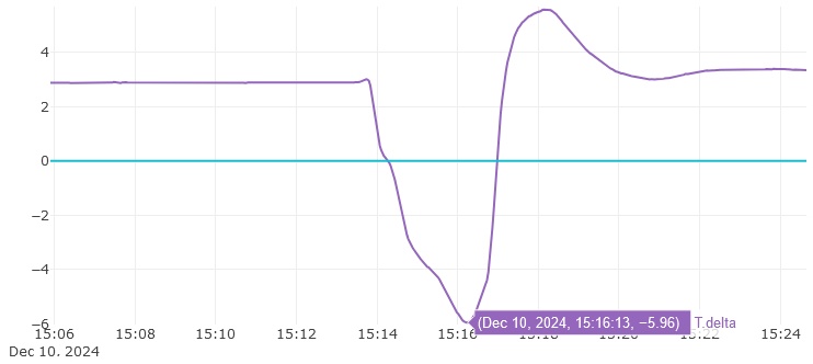

  • Laatst online: 23:56
blb4 schreef op dinsdag 10 december 2024 @ 18:13:
Volgens mij valt 't idd wel mee, zal 't nog wat nauwkeuriger proberen te meten.
tijdens een defrost wordt er nu elke 15 seconden gemeten. Dat levert de volgende plaatjes op (vadaag, 4 defrosts:
Afbeeldingslocatie: https://tweakers.net/i/fS8QynommQMyEmk5TR2jad1hDL0=/232x232/filters:strip_exif()/f/image/wjB8KJ7YVZfxVo1BdArb9Yve.png?f=fotoalbum_tileAfbeeldingslocatie: https://tweakers.net/i/Seh57u8yMBkgL73FXYRC2Ob0pyU=/232x232/filters:strip_exif()/f/image/gmMbWmM3WMFBEVR3AgN3Phpf.png?f=fotoalbum_tile
't zou betekenen dat elke defrost ongeveer 0,1 kWh (elektrische) energie kost en ongeveer 0,3 kWh energie uit de woning onttrekt. Als dit klopt zijn 't mooie waarden....

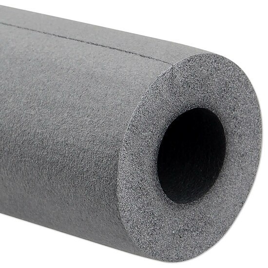

Afbeeldingslocatie: https://tweakers.net/i/4hYueYDK_gH2j9X5grIJViymQAA=/x800/filters:strip_icc():strip_exif()/f/image/1X9JKf6V1BwKgpUxAI8cO1Zm.jpg?f=fotoalbum_large
Afbeeldingslocatie: https://tweakers.net/i/-E04HapIF3Fsyh6lMGCmx5Oa2Is=/800x/filters:strip_icc():strip_exif()/f/image/DqoGHIKNUwDKgw3KH4urgDaD.jpg?f=fotoalbum_large
https://www.amazon.nl/gp/product/B0BR8HS81P
Vraag; ik wil mijn callifi's even wat inpakken (behalve de boven en onderkant).
Deze zitten achter mijn warmtepomp en zien enkel in de zomer tussen 12:00 en 13:00 even wat zon zeg maar.
Zou dit al prima zijn om er een beetje omheen te wikkelen? (Condenspreventie, bestand tegen schimmels, schimmels en bacteriën, niet UV)
Of beter een klein stukje isolatieslang afknippen en wat UV tape omheen wikkelen?
[ Voor 16% gewijzigd door Whiskey48 op 12-12-2024 08:44 ]
Ik heb nog geen tape gezien die UV bestendig is.
De tape die jij aangeeft is pvc dat is beperkt UV bestendig. In de zon en ook vorst is het met 2-3 jaar gewoon weg.
Nu niet van toepassing op de kleine stukjes vorstbeveiliging.

Technician- schreef op donderdag 12 december 2024 @ 08:48:
Merci. Beter een rolletje Armaflex HT halen? (wel ook gelijk goed UV bestendig)?

  • dof
  • Laatst online: 18-08 21:56
dof
runeazn schreef op donderdag 12 december 2024 @ 07:50:
Dank voor de tip. Zou ik je isolatie dikte mogen weten?
Als we 2*pi*r gebruiken, dan is je isolatie dikte waarschijnlijk 10 mm, dan heb ik al een marge genomen van ongeveer 1 mm tussen buis en isolatie. Zo strak krijg het niet over de buis heen dus zou praktisch gezien de 13 mm zijn?
't Is 19 mm dik en het was deze. Met zo'n grote rol kun je heel veel meters buis van isolatie voorzien.
Armaflex wordt normaliter gelijmd met Armaflex lijm 520. Maar deze lijm ziet er qua viscositeit en geur uit als pot gewone Bison Kit. Met bison kit gelijmd is het resultaat ook hetzelfde.
Werkwijze: strook op maat maken, insmeren met lijm (op de lasnaad) en dat lang genoeg laten drogen (te kort dan plakt het niet in 1 keer). Bij mij ongeveer 10 minuten lijm droogtijd.
Ga het niet op de buis zelf lijmen want dat krijg je er nooit weer vanaf.
Ja, je kunt de omtrek berekenen maar dat blijkt toch niet precies te voldoen. Het is heel soepel en zacht materiaal, dus het dicht wat in de binnenrand en het trekt wat in de buitenrand als je begrijpt wat ik bedoel :) .
Fotootje hieronder zoals ik het ~2 jr geleden bij de WP zelf aanbracht, met lange rechte buizen in de kruipruimte ging het nog wat gemakkelijker.
Afbeeldingslocatie: https://tweakers.net/i/wH0DZF3_WfdUo1kGxipaiGazrWU=/x800/filters:strip_exif()/f/image/MWCRtQ5vdTQlRlotX1CMSs4k.png?f=fotoalbum_large
't Was hier een soort S bocht achter de WP waardoor het isoleren wel een dingetje was :) En ja ik heb natuurlijk alle fittingen daarna ook nog geïsoleerd.
[ Voor 4% gewijzigd door dof op 12-12-2024 10:41 ]
  • Technician-
  • Laatst online: 18-08 17:08
dof schreef op donderdag 12 december 2024 @ 10:35:
Voor buiten kun je dan makkelijker deze pakken:
https://www.buisisolatie....atie-uv-plak-overlap.html
Daar zit een plakstrip en overlap in, gelijk waterdicht en UV beschermd (tot in bepaalde mate)
  • dof
dof
Technician- schreef op donderdag 12 december 2024 @ 10:40:
Ja, zoiets is nu wellicht handiger (maar maar 13 mm dik?). Maar ja, 2 jaar geleden was dit nog niet te vinden :)
Overigens zit het er nog steeds mooi en strak omheen.
Goed gezien om platen te gebruiken voor het maken van slangen. Ik had dit niet gevonden en het staat ook niet in de armaflex documentatie. Een geluk is hier een groothandel in de buurt die de slangen hebben liggen aan een heel goede prijs. Ook die bison lijm is goed gevonden. Hoe kom je hier op? Ik vind zulke dingen altijd moeilijk. Je moet de armaflex lijm hebben om te kunnen oordelen welk ander product gelijkaardig is.
Ik denk dat slangen wel eenvoudiger werken als je 45° of 90° fittingen wil isoleren.
Welke messen gebruik je? Als ik inzoom op je foto lijkt de snede ook niet mooi. Mijn ervaring: bij de eerste snedes lukt dit goed maar de messen zijn heel snel bot. Ik heb getest met breekmessen, goedkopere keukenmessen,... Vandaar dat armaflex hun eigen hardstalen messen heeft (die geslepen moeten worden?)?

TomVH2 schreef op donderdag 12 december 2024 @ 21:01:
Een isolatiemes werkt goed.
Ik gebruik gewoon een isolatiemes van de Hornbach, werkt perfect!
Ik heb mijn slangen ooit hier gekocht (was toen echt een van de goedkoopste): https://www.technischeisolatie.com/c/armaflex-slangen
De lijm heb ik toen ook meebesteld en inderdaad, die ruikt en voelt precies als Bisonkit. De handleiding is ook hetzelfde.
Dat weet je alleen als je dat op een forum leest :)
Dat weet ik zeker. Het isoleren van een 90mm mantelbuis met platen was een rotwerk. Het hielp ook niet dat ik op mijn rug onder de caravan lag, maar toch.
Breekmessen zijn goedkoop. Die vervang je gewoon vaak. Het slijpen van messen is nuttig als je dit voor je werk doet, maar voor een eenmalige klus zou ik dat niet doen.
Ja, ik heb die Armaflex lijm en ook Bison Kit; naast elkaar zijn ze vrijwel gelijk qua (sterke thinner) geur en viscositeit. Met beide gelijmd en resultaat vond ik gelijk.
Ja dat klopt. 'k Heb het met @nMad geprobeerd op een ingewikkelde bocht bij hem en hij vond het maar niks. :) Dan werken slangen beter. Maar met rechte stukken en ruime bochten gaat het prima. 't Is ook voornamelijk vanwege het (grote) prijsverschil destijds en de hoeveelheid die ik nodig had. Als je slangen voor een goede prijs kunt krijgen dan is dat natuurlijk heel mooi.
Ja, die in de foto was niet mooi gesneden, sorry :) Maar met stanleymes of scherp keukenmes gaat het met mooi scherpe snede. Dat Armaflex AF is rubberachtig zacht spul dus inderdaad scherpe messen nodig.

Ik ben weer even in wat data gedoken.
Zoals bekend is de maximaal haalbare Carnot COP = (Taanvoer+273.15)/(Taanvoer-Tbuiten) en kan je de performance van een warmtepomp dus beoordelen aan de hand van hoe dicht hij dit theoretisch maximum benadert. Hierbij speelt isolatie en afgifte niet zo'n sterke rol, aangezien er voor Taanvoer gecorrigeerd wordt.
Althans, in theorie.
Afbeeldingslocatie: https://tweakers.net/i/UzWP9BlLuVY-KzrL8qZatktiP4o=/800x/filters:strip_exif()/f/image/fwp0RS8MD9vTZHcCVuYbEzl7.png?f=fotoalbum_large
Door wat hacks en de Edel Eau heb ik ondanks de stooklijn bij dezelfde Tbuiten een Taanvoer die twee graden kan afwijken.
Datapunten zijn kwartiergemiddelden en ingekleurd naar Ta tussen 24 (blauw) en 27.5 graden (rood), het valt me op dat bij hogere Tbuiten de relatieve efficiëntie daalt en dat bij lagere Tbuiten de relatieve efficiëntie hoger is bij hogere Taanvoer (absolute COP is wel lager). Is dit een hogetemperatuurwarmtepomp-ding? (de echte outliers naar beneden zijn in aanloop naar een defrost etc).
Is er iemand die zo'n zelfde plaatje voor R32/R410a of een andere R290 warmtepomp kan maken?
