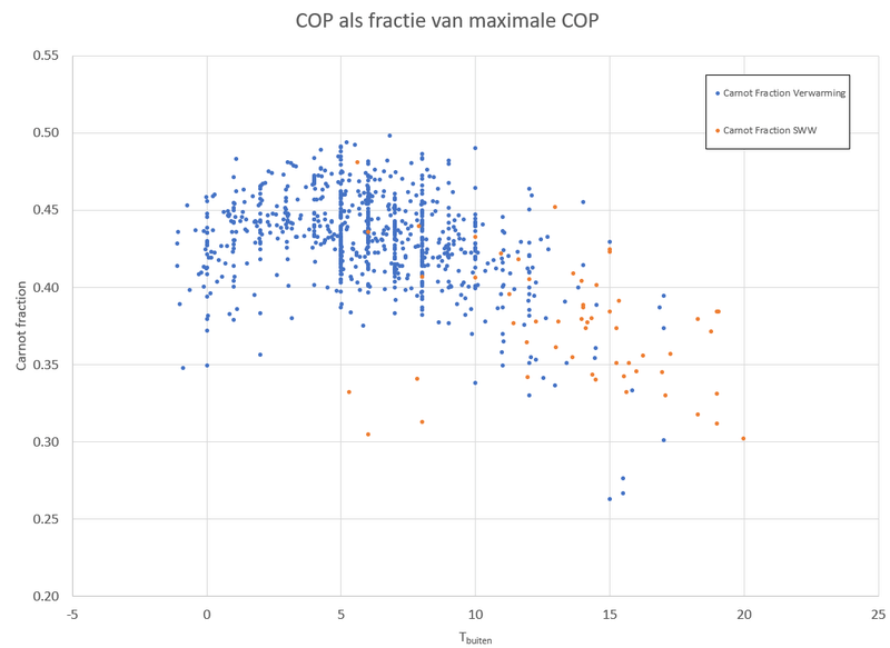

@Proton_ zijn die kwartiergemiddelden allemaal tijdens een lange stabiele verwarmingsrun? Dus geen start of stop in het 15 min window en liefst ook niet net na een start?

Proton_
Team Welles
@SebastiaanPs het is wel gefilterd op een gemiddelde Pelektrisch > 500 en met een gemiddelde runlengte van 4 uur zijn incomplete kwartieren een uitzondering. Starteffecten zie ik overigens nauwelijks, binnen vijf minuten is de COP stabiel.

Proton_ schreef op vrijdag 13 december 2024 @ 16:59:
Ik ben weer even in wat data gedoken.
Zoals bekend is de maximaal haalbare Carnot COP = (Taanvoer+273.15)/(Taanvoer-Tbuiten) en kan je de performance van een warmtepomp dus beoordelen aan de hand van hoe dicht hij dit theoretisch maximum benadert. Hierbij speelt isolatie en afgifte niet zo'n sterke rol, aangezien er voor Taanvoer gecorrigeerd wordt.
Althans, in theorie.
Door wat hacks en de Edel Eau heb ik ondanks de stooklijn bij dezelfde Tbuiten een Taanvoer die twee graden kan afwijken.
Datapunten zijn kwartiergemiddelden en ingekleurd naar Ta tussen 24 (blauw) en 27.5 graden (rood), het valt me op dat bij hogere Tbuiten de relatieve efficiëntie daalt en dat bij lagere Tbuiten de relatieve efficiëntie hoger is bij hogere Taanvoer (absolute COP is wel lager). Is dit een hogetemperatuurwarmtepomp-ding? (de echte outliers naar beneden zijn in aanloop naar een defrost etc).
Is er iemand die zo'n zelfde plaatje voor R32/R410a of een andere R290 warmtepomp kan maken?
Niet precies hetzelfde plaatje. De data is op uurbasis, niet op kwartierbasis en de kleuring naar Ta ontbreekt. Dit is data van dit stookseizoen. De verticale strepen komen doordat de Tbuiten sensor maar op 1 graad nauwkeurig is. Er zijn dus relatief veel uren met dezelfde, gehele Tbuiten.
Afbeeldingslocatie: https://tweakers.net/i/Lv09d7E3Mt-4i67bKuKISsU8m4k=/800x/filters:strip_exif()/f/image/zhBnJN0hAQ53rBEWY2vvDqxP.png?f=fotoalbum_large
Het valt op dat de hele puntewolk wat hoger op de y-as ligt. Dat suggereert dat de R32 WP dus over de hele linie efficienter is.

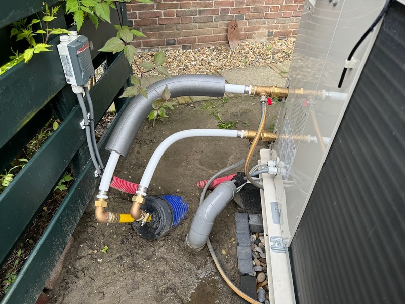

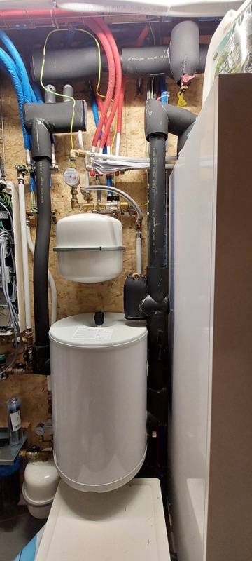

Mbt het isoleren van de buizen: ik heb deze zelfklevende matten 13mm Armaflex gekocht. Ipv stroken te maken en die in de lengterichting om de buis te doen en dan weer aan elkaar te lijmen heb ik ze schuin over de buizen gewikkeld, zonder de (spiraalvormige) naad te verlijmen. Ik heb dit 2x gedaan met de 2e laag goed over de 1e naad heen. Daarna de 2e laag weer omwikkeld met PVC tape. Hierdoor heb ik op de meeste plekken 26mm isolatie en op de naden wellicht maar 13mm. Dit leek me veel minder werk dan lijmen en ik ben erg tevreden met het resulataat. De stroken heb ik geknipt met een gewone scherpe keukenschaar.
Afbeeldingslocatie: https://tweakers.net/i/bOnvYJCL8DeZRSqkq8eYcd3tBc8=/800x/filters:strip_icc():strip_exif()/f/image/ELwK1jKUyTCvWliLVsqwWt88.jpg?f=fotoalbum_largeAfbeeldingslocatie: https://tweakers.net/i/GQVU_g8Tp5f2N3gjjenlZ_TH9MU=/x800/filters:strip_icc():strip_exif()/f/image/T4YoB3eJb7qoYvopxXw1PRUG.jpg?f=fotoalbum_large
PS: ik heb geen flex slangen toegepast. Dat was ik origineel wel van plan, maar toen ik eenmaal bezig was kon ik niet meer bedenken wat de meerwaarde daarvan was..

RichieB schreef op zaterdag 14 december 2024 @ 11:00:
Volgens mij zijn er 2 voordelen van flexslangen:
1) trillingen dempen (doorgifte trillingen/geluid van WP naar binneninstallatie);
2) eenvoudiger aansluiten, niet alles hoeft helemaal perfect uitgelijnd en je kan wat rare bochten maken.
Ik heb ze wel toegepast en heb m'n WP die direct naast 't huis staat er in de kruipruimte mee op mijn (28" staal) afgifte-installatie aangesloten. Ik was/ben er erg content mee.

mr_evil08 schreef op zaterdag 14 december 2024 @ 12:06:
@RichieB Die haakse koppelingen zijn weer jammer.
Tsja, die 160mm grondleiding was niet erg flexibel en kon ik niet op het juiste punt omhoog laten komen. Dus dit was een noodgreep. Het zijn 32mm "knietjes" en er gaat moeiteloos 35 l/min doorheen dus ik heb er gelukkig geen last van.

Blihi schreef op zaterdag 14 december 2024 @ 10:18:
Dank, als ik de COP tabellen uit de datasheet vergelijk met Carnot dan zou ik de 50% bij -12/-15 aantikken.
Maar ik heb geen datasheet-cijfers voor 25 of 30 graden, dat begint pas bij 35 en loopt door naar 65 :)
Wel geinig om de verschillen te zien, en apart dat het zich niet vertaalt in een beroerde mCOP (cf Tomexergie vergelijking). SWW scoort dan wellicht weer beter (maar dat doe ik niet met deze warmtepomp).

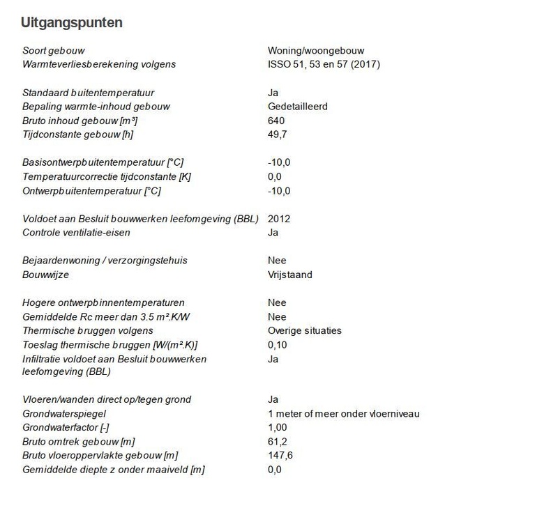

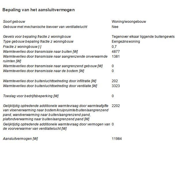

Zelf ook weer wat verder in het avontuur van de warmtepomp. Twijfelde lang of ik voor een 8 of 10lw L/W warmtepomp zou gaan maar neig nu misschien toch wel naar een 10 of 12kw versie, wat denken jullie?
Bijgevoegd de berekening van de warmteverliesberekeningen van de woning bij wat warmere buitentemperaturen, waarbij hieronder het resultaat, allen uitgegaan van eenzelfde binnentemperatuur afhankelijk per ruimte 18-20 graden.
-10°C Aansluitvermogen: 12 kW
-5°C Aansluitvermogen: 10 kW
0°C Aansluitvermogen: 8 kW
5°C Aansluitvermogen: 6,1 kW

BaBoK schreef op zondag 15 december 2024 @ 10:34:
Ik moest even terug zoeken maar als ik het goed begrijp ben jij een huis grondig aan het renoveren en heb je daarom geen representatief historisch gasverbruik, klopt dat?
Qua ontwerptemperatuur is het belangrijk in welke regio je woont. In Zeeland is -5 voldoende, in Enschede kun je beter op -10 ontwerpen.
Zie: JBtL in "Lucht/Water warmtepomp om mee te verwarmen en te koelen #11"

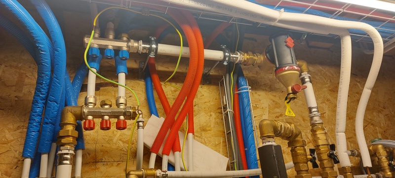

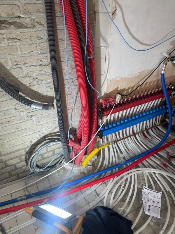

Jup thats me :)
Inmiddels is de vloerverwarming op de begane grond overal ingefreest en in de uitbouw netjes op netjes geplaatst. Dit bedraagt ca. 130m2, waarbij ik een maximale groeplengte heb aangehouden van 50-70m1, alles hoh 10cm en diameter slangen 16mm, groter ging niet ivm frezen.
Tevens is er direct een kunststof verdeler geplaatst.
Boven laat ik de T20 radiatoren hangen.
Elk vertrek in huis (slaapkamer, woonkamer, kantoor) krijgt daarnaast ook een airco.
Edit, foto van de verdeler
Afbeeldingslocatie: https://tweakers.net/i/yvuH65wLT6LTbsU20NRUNAyJsZ4=/x800/filters:strip_icc():strip_exif()/f/image/ifTQA0gioSMsQRbxjVbGNxTF.jpg?f=fotoalbum_large
[ Voor 47% gewijzigd door BaBoK op 15-12-2024 11:00 ]

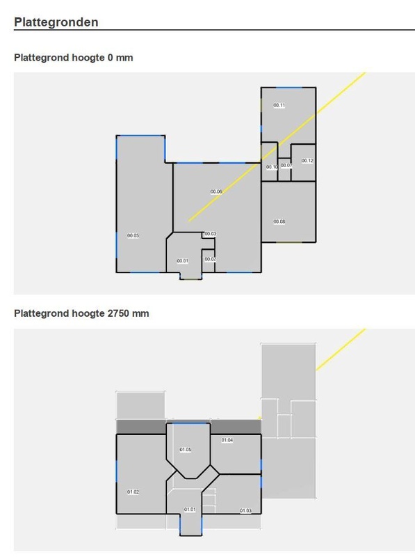

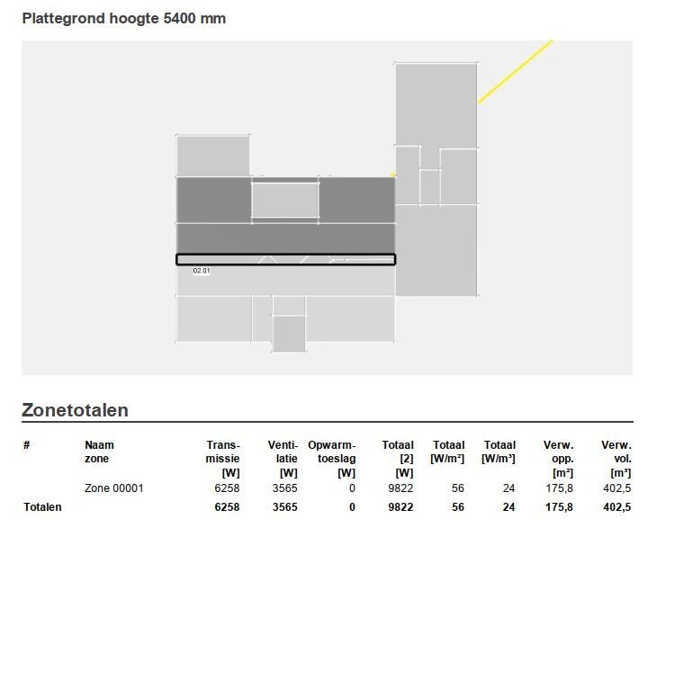

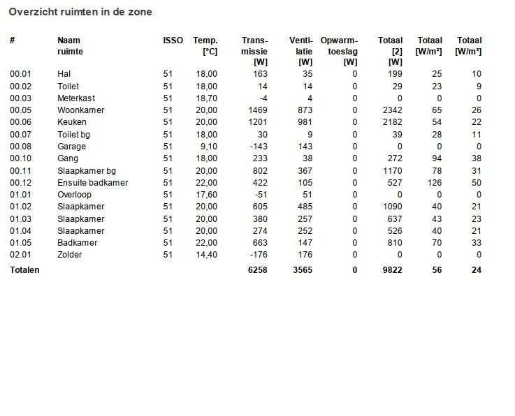

Zeker zie onderstaand!
Indeling op hoofdlijnen, keuken, ovale eettafel en bank/tv muur. Overige is accecoires/mogelijke onzinnige opvulling.
Afbeeldingslocatie: https://tweakers.net/i/_7HV32WjFn9tAYl5pf_esUNDQnA=/800x/filters:strip_icc():strip_exif()/f/image/fSBvM5NvGSkEsAzLCUx8VQDS.jpg?f=fotoalbum_large
Bovenstaand is de daadwerkelijke indeling, ruimte 00.05 en 00.06 wordt dus samengetrokken al zou er ooit een taatsdeur tussen geplaatst kunnen worden welke dan vermoedelijk altijd open staat..
WV berekening:
Afbeeldingslocatie: https://tweakers.net/i/3T3dsWpbcfkT2XX51S7KMI8Zv20=/800x/filters:strip_icc():strip_exif()/f/image/U7pf2AWG9JY1frKAPeAb6NQL.jpg?f=fotoalbum_large
Afbeeldingslocatie: https://tweakers.net/i/SiAfi8_Kc7tskdXOtf90ITeo6R8=/x800/filters:strip_icc():strip_exif()/f/image/tfN6mF0i1GlDxDIJMVYq38VF.jpg?f=fotoalbum_large
Afbeeldingslocatie: https://tweakers.net/i/nKWG5SUkLfDCzgN6f5F_fNq4uYs=/fit-in/4920x3264/filters:max_bytes(3145728):no_upscale():strip_icc():strip_exif()/f/image/Slm3uZ7yrisW9tnpGcVDEi0a.jpg?f=user_large
Afbeeldingslocatie: https://tweakers.net/i/0tB5PB4hSKJWlhmq9O-AlC1DOd0=/fit-in/4920x3264/filters:max_bytes(3145728):no_upscale():strip_icc():strip_exif()/f/image/0rWmaPOO7UJMcnBC2oXOpJNd.jpg?f=user_large
Afbeeldingslocatie: https://tweakers.net/i/F86wOYD9TBal_cXMXQzNNb4Ngvc=/fit-in/4920x3264/filters:max_bytes(3145728):no_upscale():strip_icc():strip_exif()/f/image/PPGorpJvvrR8BVUhDd90Yepj.jpg?f=user_large
[ Voor 200% gewijzigd door BaBoK op 15-12-2024 11:27 ]
Flinke woning dan of niet goed geïsoleerd.
Ik zou voor minimaal 11kw bij -7c gaan.
Een ecodan zubadan of power inv 10kw met 3kw BUH kom je er wel.

@BaBoK Ik zou een 12 kW 3-fasen Mitsubishi (PUZ) kopen, zie Mitsubishi Electric Ecodan Lucht/Water Warmtepompen, bijvoorbeeld de PUZ-SWM120YAA.
Die hebben een mooi laag minimum vermogen van zo'n 3.4 kW. Stel dat je toch aan 10 kW genoeg hebt, heb je er dus geen last van dat je WP een paar kW te groot is.
Verder heb je bij Mitsubishi het voordeel van een partij met zeer lange ervaring (ca 100 jaar oid) op het gebied van warmtepompen, een goede onderdelenvoorziening, en een actief topic hier op Tweakers.

@BaBoK
1. Vrijstaand, tussenwoning, anders? Volgens mij tussenwoning als ik het goed lees.
2. Weet je iets over de R-waarden van muur, dak, vloer? En type glas?
3. Gezien de ventilatieverliezen heb/krijg je denk ik geen WTW?
Als ik het goed begrijp dan is het een tussenwoning van 176 m2 zonder WTW. Voor een tussenwoning van dit formaat is 12 kW verlies volgens mij wel veel. Dan is de isolatie niet zo goed.
Maar wat @Andrehj hierboven zegt, dat model PUZ heeft een hoog max vermogen en mooi laag minimumvermogen wat je probleemloos kwijt zult kunnen met zoveel vloerverwarming.

@SebastiaanPs Gezien de plattegronden hierboven kan ik me niet voorstellen dat de woning van @BaBoK een rijwoning is. Het lijkt echt vrijstaand.

@SebastiaanPs , excuses.
Vrijstaande woning.
Alles is HR++ glas, hier is ook rekening mee gehouden in de wv berekening, indien we modificeren wordt het HR+++.
RC waarde dak is 6,6 van binneuit nagesioleerd.
Helaas geen WTW, klopt, ventilatie type C.

Tussen de 10 en 12 zit niet zoveel verschil, ze doen resp 11kW vs 12kW bij -10 W35. Moet je even kijken wat de meer prijs is en of je het waard vindt.
@BaBoK Moet je kijken of ze in de berekening elke keer het opstarten meenemen, dus dat je huis gaat opwarmen. kwam bij mij ook absurd hoog vermogen uit daardoor. 12kW wilden ze hier installeren.
Uiteindelijk heb ik de beslissing genomen op het berekende kengetal (27W/m2 en het warmte verlies van de ruimtes ~8kW). Uiteindelijk een sw75yaa genomen, en op zich werkt die prima en houd de boel warm. Wel WTW hier, dat scheelt een hoop.
Alleen voor de keren dan ik het huis te ver laat afkoelen (na vakantie oid) en de boel moet opstoken was een 10kW model wellicht prettiger, maar ja je kan ook gewoon je huis niet af laten koelen :+
