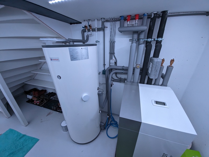

In onze nieuwbouwwoning hebben we een 300 L boiler + warmtepomp in de kelder staan (~ 15 C, buiten die isolatieschil). Tijdens voorbesprekingen met de installateur, mede door dit topic, hebben we het gehad over eenpijps-circulatie en dat de buizen eerst naar beneden moeten gaan bij de aansluitingen op de boiler. Toegezegd, maar helaas niet in het werk gemaakt, dus dat mochten ze komen oplossen.
Dit biedt tevens een mooie kans om te vergelijken hoe het warmteverlies voor en na de aanpassingen zijn en de verschillen zijn niet mals.
Situatie Voor
Afbeeldingslocatie: https://tweakers.net/i/590nP4QHLGWFey5K689UkkTDBLI=/232x232/filters:strip_icc():strip_exif()/f/image/TJaiTxLGcSC9flhfvZRLnzyi.jpg?f=fotoalbum_tileAfbeeldingslocatie: https://tweakers.net/i/sS05WwcNoRsSPspBZeyKeIkmZG4=/232x232/filters:strip_icc():strip_exif()/f/image/Ojgf3Y4Xq9iuJbOGNZUncILK.jpg?f=fotoalbum_tile

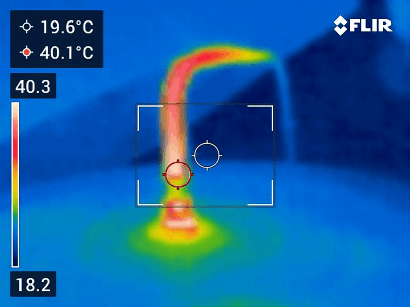

Zoals jullie kunnen zien gaat het warme water helemaal omhoog mee in de buis en loopt zelfs nog horizontaal door.
Met behulp van de temperatuursensor in de boiler kunnen we een indicatie van het warmteverlies krijgen, in werkelijkheid zal dit nog meer zijn doordat door de gelaagdheid van de boiler het warmteverlies van de onderste buis niet terug te zien is op de sensor. Onze boiler wordt in de middag altijd tot 56 graden opgewarmd.
Door de inhoud van de boiler, soortelijke warmte, delta T en tijd mee te nemen komen we in bovenstaande situatie op een warmteverlies van tussen de 150 en 200 W. Dat is een factor 3 meer dan alleen het stand-verlies op het energielabel van de boiler (60 W). Dit is gemeten direct na een SWW-run zodat de hele boiler nog warm is.
Een ruwe inschatting voor een gemiddelde temperatuur van de bovenste buis van 40 graden over 2 meter buis en 30 graden over de onderste buis geeft een warmteverlies van 45, respectievelijke 30 W.
Verder hebben we nog een warmwater uitgang bovenop met hetzelfde probleem, en natuurlijk de koud-waterinvoer, deze mag ook niet vergeten worden als er nog geen heet water is gebruikt na een SWW-run.

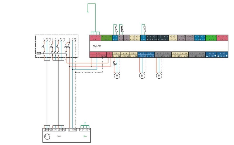

Zou eerst maar eens goed kijken of het toch geen pomp is, volgens het schema zijn er meerdere mogelijke pompen. Primair, secundair en een DHW charging pump. Even op de print kijken of er draden zitten bij 2.3, 2.6 en 2.8.
Afbeeldingslocatie: https://tweakers.net/i/AEBgN_3ybLIkZMyRwEakNuuTmII=/800x/filters:strip_icc():strip_exif()/f/image/5UPQvnDQ0MFKRC1qHfUBTVrp.jpg?f=fotoalbum_large
  • manusjevanalles
  • Laatst online: 12:09
hesselbeertje schreef op donderdag 28 november 2024 @ 15:57:
Er zit zeker één pomp in de binnenunit. Ik lees de status daarvan uit via modbus, in standbymodus zou die uit moeten staan. Kan zijn dat dat toch niet klopt en dat hij draait. Maar dan is 50W voor een moderne pomp volgens mij veel.
☀️ 7920 Wp | 🔋 Zendure Solarflow 800+ |🌡️ Stiebel Eltron WPL 15 ACS, HM Trend | Home Assistant

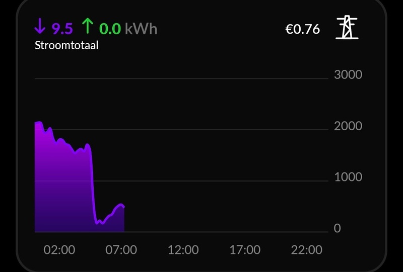

We zijn bezig nog bezig met de isolatiewerkzaamheden in ons huis (130 m2 uit 1961) en zijn nu de warmtepomp aan het testen.
We maken gebruik van vloerverwarming, maar missen nog een aantal tussendeuren waardoor de warmte nog niet goed blijft hangen. Behalve de zolder is de rest van het huis wel goed geïsoleerd.
Afbeeldingslocatie: https://tweakers.net/i/NUyXa5sks4wcVS2l7mMJhA14Nso=/800x/filters:strip_exif()/f/image/cKtxle0KCMcQLSJsTG3kuw1Q.png?f=fotoalbum_large
Wat zien jullie in deze grafiek? Is het logisch dat die elke keer kleine piekjes maakt, gemiddeld verbruikte die op deze relatief koude dag continue 2000 Kwh. Richting 35 kwh voor 1 dag is wel heel veel lijkt mij?
[ Voor 5% gewijzigd door Pieter2 op 28-11-2024 19:53 ]
  • Naalroc
  • Laatst online: 16-08 19:31
Daar is weinig van te zeggen want hoe groot is je huis, en is het spinternieuw, dus nat?
En omdat het teruglevering omvat, is het kennelijk een grafiek van je totale verbruik, niet alleen de wp.
En dan totaal 30kWh / 19 uur lijkt meer op 1600W gemiddeld.
Maar er ontbreken teveel gegevens om hierop een concreet antwoord te geven, is het erg koud daar, en is hij steeds aan het defrosten?

Naalroc schreef op donderdag 28 november 2024 @ 19:13:
Het is jaren 60 huis wat we verbouwd hebben en waar nog deels in bezig zijn. Het is inderdaad het totale verbruik, sluipverbruik en normaal elektra verbruik zonder grootverbruikers zou ik er af moeten halen.
Is het normaal dat je elke keer die korte piekjes ziet, maar hij gaat daarna ook vrijwel direct weer aan?
De warmtepomp gaf wel een tekentje aan met ijs boven op een huisje, maar denk niet dat hij dat bedoelt met defrosten?

Casestudy Eenpijpscirculatie
Situatie Voor
[Afbeelding][Afbeelding]
En ook voor mij verrassend, de koud-waterinvoer laat het probleem ook goed zien.
Situatie Na
Alle buizen zijn eerst rond 20x de diameter (of waar de vloer begint) naar beneden gelegd en geïsoleerd. Hier kun je ook goed zien dat alleen het bovenste gedeelte van de buis warm wordt en niet meer de hele buis.
In de nieuwe situatie met pijpen naar beneden waar het kon en buisisolatie op alle aansluitingen komen we op een warmteverlies van rond de 50 W, weer berekend na een SWW-run met de delta T en tijd. Dit is dus een factor 3-4 minder dan wanneer de buizen niet geïsoleerd en onjuist aangesloten zijn.
Bijkomend voordeel van de isolatie is dat ook tijdens de SWW-run het warmteverlies naar de omgeving een stuk minder is.
Financiële Impact
Concluderend zorg het niet goed aansluiten van de buizen dus voor een gemiddeld constant extra warmteverlies van 100 W (de boiler is natuurlijk niet altijd helemaal vol en warm). Buiten dat het slecht is voor het milieu, heeft het ook een financiële impact.
Het betekent dat je op jaarbasis bijna 900 kWh thermisch verliest, met een SWW COP van 3.5 is dat rond de 250 kWh elektrisch oftewel zo’n 80 euro per jaar.
Hopelijk vonden jullie dit interessant, op of aanmerkingen hoor ik graag!
Goed bezig! Jammer dat de aansluiting met het heetste water (die midden bovenop) geen thermosifon heeft gekregen.
Hieruit blijkt maar weer dat die lui bij Inventum ook een stelletje prutsers zijn die hun vak niet verstaan, want als je als SWW-vatenbouwer niet op de hoogte bent van eenpijpscirculatie dan ben je wat mij betreft gewoon af.
En als je weet wat eenpijpscirculatie is, dan bouw je geen boiler met de heetwateruitgang midden bovenop, maar hou je die netjes aan de zijkant, zoals het merendeel van de fabrikanten gelukkig ook doet en zodat de installateur dit op de juiste manier aan kan sluiten.
Aan degenen die nog een SWW-vat zoeken: Koop dus geen Inventum.

Pieter2 schreef op donderdag 28 november 2024 @ 20:01:
Of het normaal is kan ik zo niet zeggen, daarom vroeg ik ook of hij aan het defrosten was; dat betekent, dat er elk uur een witte ijslaag op de warmtewisselaar buiten komt. Als dat het geval is, dan is het ws normaal, maar als dat niet zo is, dan lijkt het op pendelen, hoewel dat meestal sneller gebeurd dan 1 maal per uur; dat betekent dat hij de geproduceerde warmte niet kwijt kan,, en dat kan vele oorzaken hebben. Staan alle vloerverwarmingslussen wel volledig open?

Naalroc schreef op donderdag 28 november 2024 @ 20:46:
Ik heb 4 zones (12 zonemotoren) waarvan ook 2 zones uitstaan omdat daar niemand komt. En dan bedoel ik dat ik 2 thermostaten op 10 graden heb ingesteld zodat daar niet wordt verwarmd.

  • peeter123
  • Laatst online: 18-08 09:49
Andrehj schreef op donderdag 28 november 2024 @ 20:42:
Ja dat is inderdaad een gemiste kans. Bovenop kon inderdaad niet echt omdat je dan eerst een stuk omhoog moet om een sifon te maken, daarom zou aan de zijkant inderdaad beter zijn. Dus voor nu moet de isolatie maar voldoen.

peeter123 schreef op donderdag 28 november 2024 @ 21:51:
Je kunt toch de buis vanaf de zijkant eerst een stukje naar beneden laten lopen en dan terug omhoog. Ik zou het maar proberen op te lossen, want dit trekt continue een hoop warmte uit je vat. De andere probleempunten had je alleen zolang het water daar nog warm was.

Hier deze week de wp met boiler geplaatst: op alle punten een sifon. Hier plaatjes van de SWW water inlaat en uitlaat:
Afbeeldingslocatie: https://tweakers.net/i/-nimo1_95f3Cb-HGdyxgvKdw5oo=/fit-in/4000x4000/filters:no_upscale():strip_exif()/f/image/MT99HMeO3DfeXJmHWu7rBPBO.png?f=user_large
Afbeeldingslocatie: https://tweakers.net/i/0tTUpQKphZc_ZPz-bA9p3Rmzc8s=/800x/filters:strip_exif()/f/image/rIbMlXLLS23mWSF9xd4Bg0Xy.png?f=fotoalbum_large
Foto's van de in/uitlaat vanuit de WP volgen (Genomen net na de SWW run... :( )
Isolatiemateriaal besteld, dat komt er volgende week op.

peeter123 schreef op donderdag 28 november 2024 @ 13:54:
Situatie Voor
Situatie Na
Financiële Impact
Ik verwijs even naar foto’s 3 en 4 van @peeter123
Volgens mij zie ik dat het materiaal ook veel uitmaakt. De messing (?) koppeling op het SWW vat geleidt de warmte heel goed, het knietje (welk materiaal?) veel minder, de meerlaags buis (?) verliest weer meer. Kloppen die materialen, @peeter123 ?
Waarvan kan je de thermosifon het beste maken? Ik meen me te herinneren dat jullie het in RVS hebben gedaan, @Andrehj en @Blihi ? Dat geleidt warmte geloof ik heel matig en is geschikt voor SWW?
WP: Mitsubishi Electric SUZ-SWM80VA2 + ERSD-VM2D. PV 3330 Wp. Huis 1931, gasloos sinds jan '24.

SebastiaanPs schreef op donderdag 28 november 2024 @ 22:31:
Wellicht kijken we ook naar de beperkingen van IR foto's: de reflectie van de materialen verschilt en daardoor denkt de camera dat (bij meer reflectie) de temperatuur hoger is (Als ik het goed onthouden heb).
Dus met ducttape omwikkelen en dan de foto :)

  • SebastiaanPs
  • Registratie: Oktober 2022
  • Laatst online: 10:47
@BarryH goed punt dat maakt natuurlijk veel uit. Sterk reflecterende oppervlakken zijn niet betrouwbaar te meten met een IR camera.
De vraag blijft wel staan: waar kan je de thermosifon het beste van maken?
Warmtegeleidingscoefficienten (lambda):
- messing: 120-122
- koper: 370-390
- RVS: 16-27
- meerlagenbuis: ???
Ik zou denken RVS dus?
Je moet iets gebruiken wat slecht warmte geleidt. Dus geen koperen pijp. Ik heb RVS gebruikt, maar kunststof pijp zal ook wel voldoen (als je er netjes bochtjes in buigt).
Volgens mij maakt het materiaal niet zo heel veel uit, mits sww geschikt uiteraard. Als hij maar lang genoeg is. De sifon stopt simpelweg de lengte waarover warm water zich verspreidt in je reguliere leidingen. De sifon zelf hoeft niet te isoleren. Ik zou het gewoon maken van hetzelfde spul als waar de rest van de leiding van is. En anders draai je er in het warme deel wat isolatie over.
Bosch 5800i 10, vloerverwarming & fancoils, Zehnder Q600
  • ocaj
Ik heb de sifon hier gewoon met koper gemaakt, (simpelweg omdat ik daar zelf het handigst mee ben).
Alleen het verticale stukje naar beneden wordt warm en daar heb ik een stukje buisisolatie omheen gedaan.
Ivm legionella mag je SWW-leidingen overigens helemaal niet isoleren, maar aangezien hier dagelijks meerdere keren gedouched wordt leek dat in mijn geval een acceptabel risico.

Hi, even een andere wellicht simpele vraag: de warmtepomp staat op een delta t van 5 graden..: betekend dat dat de warmtepomp altijd aanvoer water maakt dat 5 graden warmer is dan het retour water ?
En als het retourwater dus warmer wordt (omdat vloer opwarmt) dat de aanvoer temperatuur dan mee omhoog gaat maximaal tot de stooklijn waarde (waarbij retour dan 5 daaronder ligt).
De stooklijn staat hier nu op 36 maar er komt 25 graden water uit en 20 graden retour op dit moment. Zie beide wel langzaam oplopen.
Ik zie nu trouwens om de ca 30 minuten een defrost die 12 kw stroom trekken.. het is 2 graden buiten .. krijg al weer helemaal deja vus met mijn vorige wp

MisterB schreef op vrijdag 29 november 2024 @ 08:35:
je zal toch echt even moeten delen wat voor merk/type WP je hebt, want het stuurgedrag is enorm merkafhankelijk

  • MisterB
  • Registratie: Oktober 2018
ConQuestador schreef op vrijdag 29 november 2024 @ 08:47:
hi een daikin ebbh11df9w..
zie nu 21 retour en ca 26 aanvoer .. dus deze daikin lijkt mee te lopen met de retour (dus 5 erboven) .. al kakt ie elke 30 minuten wel weer in door defrost ..
zie ook mijn vraag net hiervoor mbt ombouw naar koelen en efffect van mi beperkte afstand tot gevel
gr mb

MisterB schreef op vrijdag 29 november 2024 @ 08:56:
gr mb
Draait de WP op vol vermogen op dat moment (hoeveel afgegeven vermogen, hoeveel opgenomen vermogen), of heeft ie nog ruimte over? Wat is de COP, hoe lang duren de defrosts, en gaan die over het warme water of via een backup element.
Zoveel vragen...
Maar los daarvan heb ik geen verstand van daikin, maar zonder dit soort info kunnen weinig mensen echt wat nuttig melden ben ik bang.

@MisterB bij een standaard-lagetemperatuurverwarming-systeemontwerp hoort een dT van 5 graden bij draaien op vol vermogen. Er is een grote kans dat de warmtepomp nu dus gewoon maximaal loopt en dat het niet bij een instelling hoort. Op zich niet zorgwekkend, gezien de boel wel langzaam oploopt betekent dat dat je warmtepomp niet te klein is en dat je vooral moet zorgen dat hij niet vanaf 20 moet gaan beginnen - afhankelijk van de warmtepomp betekent dat
* ruimteafhankelijk gaan draaien zonder aan/uit-thermostaatwerking
* weersafhankelijk gaan draaien
* nachtverlaging eraf
Voor jouw warmtepomp kan je denk ik het beste Daikin Altherma warmtepomp ervaringen lezen.
Je hebt blijkbaar een stroommeting (12 kW defrosts? wth) dus kan je checken met het databook of hij inderdaad niet inhoudt. Het opgenomen vermogen moet kloppen met het opgegeven elektrisch vermogen tussen A2W25 en A2W35.
Ik heb de aanvoer- en retourleidingen CV-zijdig van 22mm staal gemaakt, gewoon omdat de hele installatie daarvan is. Die buizen zijn ook geisoleerd.
SWW-waterzijdig heb ik gebruik gemaakt van koper bij de koud-water inlaat, omdat koper nu eenmaal overal voor SWW gebruikt wordt.
De uitlaat van SWW zit bij mij ook midden bovenop (helaas). Daar heb ik een knietje op geschroefd en vanuit daar met flexibel RVS zo dicht mogelijk langs de rand van het vat naar de zijkant om vervolgens met koper verder te gaan. Flexibel RVS is deze: https://www.drl-products....itpipe-water-rvs-leiding/ die gebruik ik omdat ik het gereedschap ervoor heb liggen.
Dat is een schijnbaar effect door de manier van meten. Zoekterm: emissiviteit en reflectiviteit.
Met een warmtebeeldcamera meet je warmtestraling en op sommige oppervlakten (vooral glimmende metalen) meet je niet zuiver de temperatuur van het object maar vooral de temperatuur van de gereflecteerde omgeving.
De gemeten temperatuur gaat dan flink omhoog door er een pvc plakbandje op te plakken, de emissiviteit van plastic is doorgaans hoog. De werkelijke temperatuur verandert daar natuurlijk niet door.

Proton_ schreef op vrijdag 29 november 2024 @ 09:57:
hi, thx, het gehele huis was door installatie redelijk ver afgekoeld en de wp is vanmorgen na paar dagen pas weer gaan lopen en het is nu ook 2 graden buiten .. zie nu tr langzaam oplopen (begonnen bij 18 graden om 0700 uur vanmorgen en nu op 21.5 graden) en ta dus 5 graden daarboven mee lopen .. hij trek nu ca2.5 kw gedurende 40 minuten en dan die defrost ... dus maw moet het maar even zijn gang laten gaan.. het is wel een recent goed geisoleerd huis dus op zeker moment moet eea wel stabiliseren lijkt me..
wat bedoel je precies met "ruimteafhankelijk draaien" ? we hebben nu 1 thermostaat in de huiskamer en het systeem zelf is gewoon 2 verdelers met 13 groepen beneden en 8 groepen boven die (nu nog) allemaal open staan en allemaal ca 1.5l /m flow geven (moet dat nog waterzijdig inregelen als een kamer te warm dreigt te worden) zonder buffervat oid .. dus very simpel en rechtlijnig..
ps - voorheen zat er slecht ingeregelde naregeling op met 16 actuators en 5 kamer thermostaten .. dat is er allemaal af gehaald... dus er is nu 1 punt die zegt dat dat ding aan of uit moet en dat is de huiskamer thermostaat..

Onderaan het boilervat, is een sifon gebruikt die beperkt is in hoogte vanwege het plaatsgebrek. Ik heb dit nog gezien en telkens stel ik mij de vraag waarom er dan geen omgekeerde sifon gebruikt wordt. Is, thermisch gezien, een sifon naar boven niet gelijk als een sifon naar beneden?
Warmtebehoefte: 12kwh/m²a | panasonic 3J R32 split met 2 Jaga Briza 12 | WTW Q450 ERV | PV 6800Wp met SMA 5kW inverter | Home Assistant | warema external venetian blinds
  • Blihi
  • Registratie: Juni 2018
  • Laatst online: 18-08 16:00
TomVH2 schreef op zaterdag 30 november 2024 @ 12:25:
Nee. Dan krijg je juist heel veel stroming door dat stukje pijp wat naar boven steekt. Die continue stroming is slecht voor de gelaagdheid in het vat en je houdt het warmteverlies.

Toch doe je bij een pijpje dat op de top van het vat zit niet anders.
Het is het verschil tussen warmteverlies over 15 centimeter of 150. Liefst heb je nul, maar soms lukt dat niet :)

  • Drossie
  • Laatst online: 08:37
In ons nieuw huis (alles elektrisch) hebben we een lucht-water warmtepomp van Daalderop: HP 95
We hebben vloerverwarming op 3 verdiepingen.
De buitenunit staat aan ons slaapkamerraam en geeft 's nachts wel wat geluidsoverlast. Ik heb de modus 'geluidsreductie' gevonden, maar die lijkt enkel een invloed te hebben op de warmwaterproductie en niet op de vloerverwarming.
Ons huis is goed geïsoleerd, waardoor de vloerverwarming eigenlijk maar sinds ongeveer 14 dagen opnieuw in werking is getreden. Het valt op dat de vloerverwarming eigenlijk vooral 's nachts actief is en veel minder overdag, terwijl het voor de geluidsoverlast beter net omgekeerd zou zijn.
Ik begrijp wel dat het 's nachts vaak kouder is, maar afgelopen nacht was het wel heel bizar.
Ik stond om rond 4u en hoorde dat de warmtepomp actief was. Op de thermostaat in de woonkamer stond 22°C, terwijl we maar 21°C ingesteld hebben. Op de binnenunit van de warmtepomp zag ik dat het water van de vloerverwarming 33,4°C was, terwijl er maar 31°C gewenst was. En toch bleef de warmtepomp maar draaien. Uiteindelijk is ze gestopt en waarschijnlijk blijft ze nu een hele dag uit, want er worden buitentemperaturen van 10°C verwacht.
Ik zie in de app van Homewizard dat de vloerverwarming een groot deel van de nacht actief was. (zie afbeelding)Afbeeldingslocatie: https://tweakers.net/i/RxBxUqzIxJTwCybu_O6naW1PMr0=/800x/filters:strip_icc():strip_exif()/f/image/pQHv53aOTAa1UQKr61GhqLGf.jpg?f=fotoalbum_large
Bestaat er een optie om de vloerverwarming meer overdag te laten werken dan 's nachts?
In onze woonkamer hangt er een thermostaat van Honeywell.

@Drossie Het is handig om een kWh meter voor de WP te plaatsen. Dan kan je veel beter zien wat ie doet.
Alternatief is hem met domotica uitlezen, maar dat vergt wat meer inspanning

  • Drossie
BarryH schreef op maandag 2 december 2024 @ 09:39:
Onze meterkast zit helaas helemaal vol. De kWh meter voor de zonnepanelen kon er nog net in.
Bovendien heb ik een vrij goed zich op wat de warmtepomp verbruikt hoor. En ik wil de warmtepomp niet zozeer anders instellen om minder te verbruiken, maar om wel om 's nachts geen geluidsoverlast meer te hebben.
