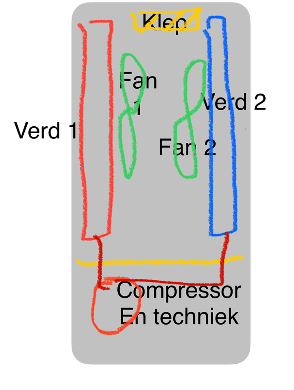

Om van het defrost gedoe af te komen.
En in het NLse klimaat de vaak voorkomende natte 0-5C met snel opvolgende defrosts moeten we als NLse tweakers misschien zelf maar een betere WP ontwikkelen.
Ik was al aan het denken en kom tot het volgende.
Meestal is de buitentemp nog boven 0C wanneer het nattig is en de meeste defrosts plaatsvinden. Je kunt dan als je tijd genoeg hebt de warmte van de lucht gebruiken voor ontdooiing.
Zo kun je een warmtepomp bouwen met 2 condensors (of verdampers insprake een warmtepomp) en een motorgestuurde kleppensectie. Middels 2 eenvoudige magneetventielen gaat de koudemiddelflow door Verd. 1 of 2. Ook zijn er 2 fans en een motorgestuurde kleppensectie in het midden.
Werking:
WP draait op VD1 totdat deze is aangevroren op de coilthermistor.
De magneetkleppen schakelen om. VD2 gaat gelijk werken, de compressor stopt niet.
De kleppensectie gaat open, aangezogen lucht komt hierdoor en loopt ook (snel) langs de bevroren VD1, deze begint langzaam te ontdooien.
Na 15min gaat de kleppensectie dicht en gaat buitenlucht vol door VD1. Deze is nu compleet ontdooit. Totdat VD2 bevriest en het hele proces weer omdraait.
Bij temp bu <0C kan je zelfs met 4 magneetkleppen werken. En de VD helemaal afsluiten en dan met een dunne leiding een beetje persgas door de stilstaande VD laten lopen om deze te ontdooien.
Zo heb je geen verlies van vermogen door defrosts.
Schematisch
Afbeeldingslocatie: https://tweakers.net/i/6VWDwOGDeiQg4MQ83hnKy-ezG7c=/x800/filters:strip_exif()/f/image/qmx2pEvQ5x6Ec9Qws2NiV1QT.png?f=fotoalbum_large

Schematisch
Mooi bedacht, maar gaat volgens mij niet werken. Ten eerste moet de warmtepomp de lucht aanzuigen door VD1 en blaast dan uit via VD2. Als VD1 dan bevroren is, wil je via VD2 laten aanzuigen en die blaast dan koude lucht uit via VD1. Waarom zou VD1 dan ontdooien?

Technician- schreef op dinsdag 26 november 2024 @ 19:31:
Exact!
Zo werkt (de betere) open therm regeling ook.
In de begintijd van cv ketels kreeg je ook eerst aan/uit. Adaptief aan/uit, daarna WAR met ruimte compensatie. En toen opentherm en modulerende ketels.
In principe stuurt opentherm maar 1 ding, de rpm van de rookgasfan dus vermogen.
Eigenlijk vraagt OT een temperatuur aan de ketel, de ketel regelt dan met hoeveel vermogen hij dit gaat doen.
Dit is bij een warmtepomp de rpm van de compressor. (Bijkomende DF en dergelijke kan de WP zelf regelen)
Dus in principe zou je dezelfde regeling moeten kunnen toepassen.
Ik vraag me dus af of bij de warmte pomp de rpm direct door OT geregeld wordt.
Het is een detail. ;)
  • Technician-
  • Laatst online: 22:24
Jojan265 schreef op dinsdag 26 november 2024 @ 20:04:

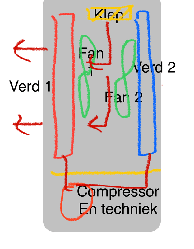

Nee, de stroomrichting van lucht heb ik getekend in onderstaande. VD2 is hier bevroren, VD1 draait.
De klep is open. Daar wordt deels lucht aangezogen en een beetje door VD2 en wat er langs stroomt.
Na 15min gaat de klep dicht en gaat de volle aanzuiglucht door VD2.
Afbeeldingslocatie: https://tweakers.net/i/mQbBqsVKwHnNHIIW_S-ELvBSKBQ=/x800/filters:strip_exif()/f/image/pTsf0T8L0S20jqzpuWDsXMdy.png?f=fotoalbum_large
[ Voor 8% gewijzigd door Technician- op 26-11-2024 20:22 ]

Waarom zo ingewikkeld en niet gewoon naast elkaar. Nu koelt de ontdooiende verdamper de werkende af. De fan is maar 40W.

LangeFries schreef op dinsdag 26 november 2024 @ 20:42:
Wordt de WP te lang van. En koelt niet af aangezien de lucht door de kleppensectie gaat de eerste 15min. In die tijd is de verdamper allang ontdooid.
Je kan ook beide fans aanzetten, dan koelt de andere sowieso niet af.

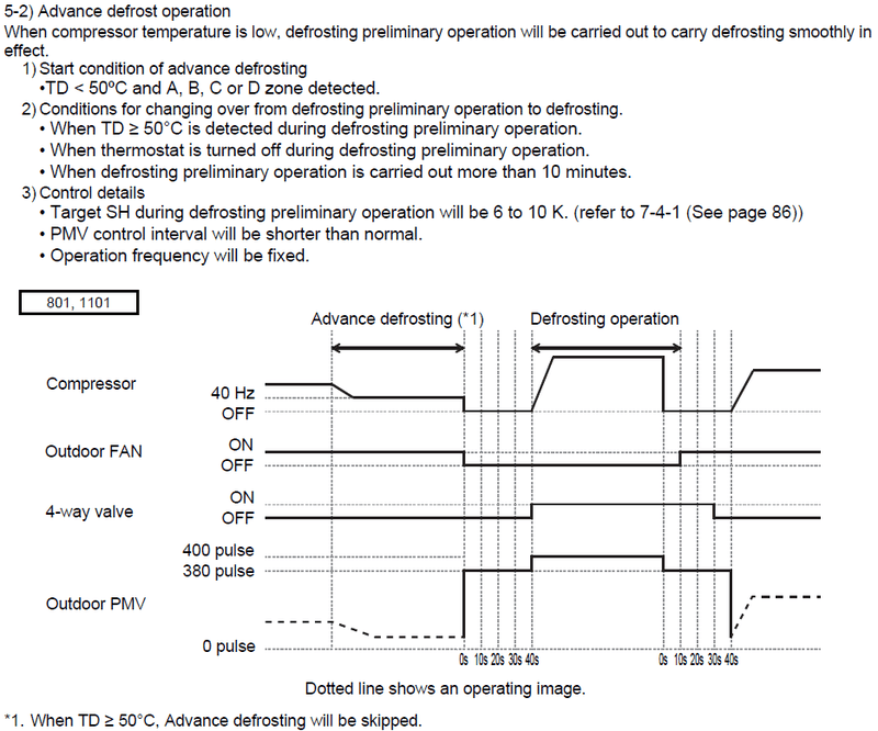

Hier het gedrag van de defrost bij mijn Toshiba Estia. De unit kent zelfs een "advance" defrost. Die komt voor als er een defrost plaats moet vinden bij een TD van onder de 50 graden, waarbij TD voor Discharge Temperature staat. Dat is de temperatuur direct na de compressor en die ligt als het goed is boven de 90 graden.
Afbeeldingslocatie: https://tweakers.net/i/kkWUfhfwsmcCprojncEyqbK7PGY=/800x/filters:strip_exif()/f/image/XgRK7vlDnbbamtaZBrZU87jm.png?f=fotoalbum_large
Tijdens de defrost gaat de fan uit en na 40 seconde toert de compressor op naar maximaal toerental (90 Hz in mijn geval). 10 seconden na de defrost gaat de fan weer aan en 20 seconde later schakelt de 4-way valve weer terug om dan weer 10 seconde later het gewone programma te volgen.

  • ErnstvV
  • Registratie: Februari 2023
Technician- schreef op dinsdag 26 november 2024 @ 19:54:
Werking:
Schematisch
Kan je dan niet beter gewoon één veel te grote verdamper nemen zodat je amper warmte onttrekt? Paar flinke ventilatoren er op zodat je er enorm veel lucht doorheen kan blazen. Dan moet je net boven het vriespunt de verdamper nog wel boven de nul kunnen houden.

Grote verdamper met verticale kanalen en twee circuits om en om geplaatst. Water lekt dan naar onder zonder dat deze vast vriest op het actieve circuit. En je houdt altijd luchtstromen doordat het actieve circuit nog ijsvrij is.

  • mr_evil08
  • Laatst online: 20:42
Ze zijn er wel met serviceluik ik heb ze gezien, vraag me ook af hoe goed het voor de WP zelf is om in de volle wind te staan.

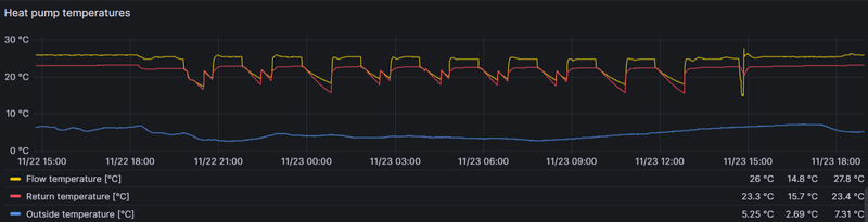

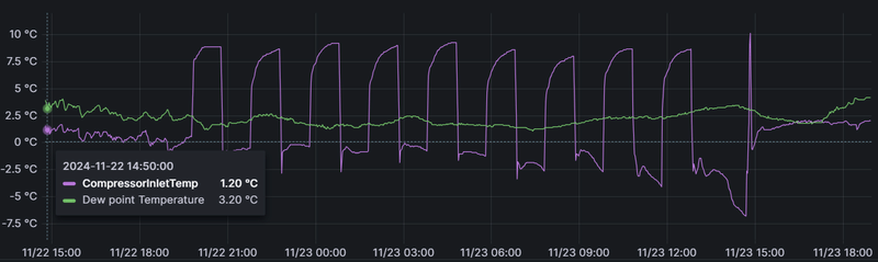

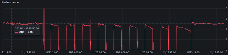

  • Proton_
  • Laatst online: 04-06 14:37
Proton_
Team Welles
@Technician- Als het goed is (beta 1), heb je bij 0-5 graden overcapaciteit bij een warmtepomp.
Ik heb dat wel in ieder geval, de middagverhoging van maar een halve graad zorgt er bij mij voor dat de plak beton elke morgen afgekoeld is en dat is als het buiten koud is niet comfortabel (+undershoot door traagheid).
Daarom wordt er hier gezorgd dat er elk uur even wat warmte in gaat.
Als ik tussendoor ook de fan aanzet (ff checken hoe dat moet cq of dat kan) dan heb ik ook ongeveer wat je schetst.
Nu zie je ook wel een deels gratis ontdooieffect, maar een uur uit is te kort:
Stookpatroon
Afbeeldingslocatie: https://tweakers.net/i/o2d3s3tf66kUiQJvVMLJt5EszO4=/800x/filters:strip_exif()/f/image/8nqJE0M4Lt62s5Xt09Aocwf6.png?f=fotoalbum_large
COP begint elke run hoger dan het einde van de vorige run, maar vriest toch langzaam in
Afbeeldingslocatie: https://tweakers.net/i/ttWNvKUD2P75XzGDTe4qvQHZDbE=/800x/filters:strip_exif()/f/image/c4JUS1AwUlx7Fi6scMo7Z9fq.png?f=fotoalbum_large
Elke run had een verdamper onder nul
Afbeeldingslocatie: https://tweakers.net/i/MXDwy3NqPQe0MOm1phq-ku6CjQs=/800x/filters:strip_exif()/f/image/NJjHw9Y6nUj7OnUffZz2089A.png?f=fotoalbum_large
  • Technician-
Proton_ schreef op woensdag 27 november 2024 @ 21:22:
Stookpatroon
Ik kwam ermee ah denken door een installatie in een oude woonboerderij. Dikke 11kw WP zonder BUH en rieten dak.
Daar is het vermogen puur door steeds opvolgende defrosts en een rieten (tochtig) dak net te kort bij koud vochtig weer.
Die situaties komen vaker voor. Stilstand door defrosts kunnen wel tot 30% Vh vermogen wegnemen bij warmtepompen die echt uren moeten draaien om het warm te houden.
2 verdampers zou daar een echte oplossing zijn.

  • Proton_
Proton_
Team Welles
Op zich heeft een grotere verdamper altijd voordelen. Met een cascade koop je ook 2x een compressor, vfd, expansieventiel etc dus een octovalve constructie waarmee je kan ontdooien en verwarmen tegelijk met een enkele compressor kan waardevol zijn (al was het maar om de afhankelijkheid op systeeminhoud weg te halen).

  • Pinkys Brain
