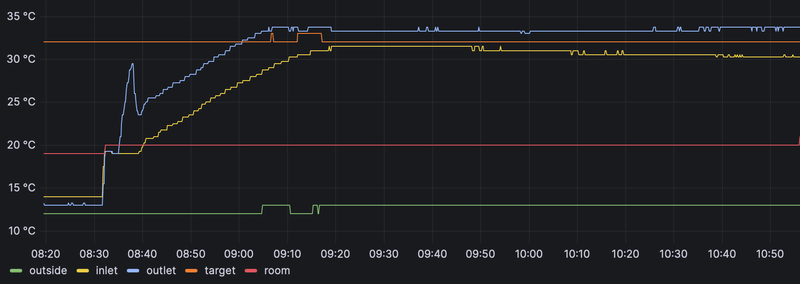

DaanTriple7 schreef op maandag 23 september 2024 @ 10:31:
Het kan geen kwaad. Zelf even netjes maken zoals hierboven genoemd kan ook geen kwaad.
Kapotvriezen bij stilstand doet het toch wel, ook met voldoende isolatie.
Ja maar dan moet je wel echt lang geen stroom hebben en veel vorst lijkt me. Met stroom loopt die waterpomp van de Vaillant om de zo veel tijd onder de zoveel graden en dan bevriest ‘ie sowieso niet.
Heb er zelf vorige week 20mm dikke isolatie omheen gedaan van Heima24. Dus aanvoer en retour apart. Wat een k-klus.. tie-wrapje om de 5cm en dan gaat dat wel netjes. En dan om het geheel heen nog Armaflex tape.
Afbeeldingslocatie: https://tweakers.net/i/ANzoIQzNhUFupheJ--8JfcKIKm8=/800x/filters:strip_icc():strip_exif()/f/image/fulgDgr7JEru3sD2jke8Nevg.jpg?f=fotoalbum_large
Ben benieuwd hoe veel het nu daadwerkelijk in COP zou schelen om dit buiten goed te isoleren en binnen ook.. kun je vast uitrekenen. Vooral bij SWW is het natuurlijk wel een grote delta met de omgevingstemperatuur.

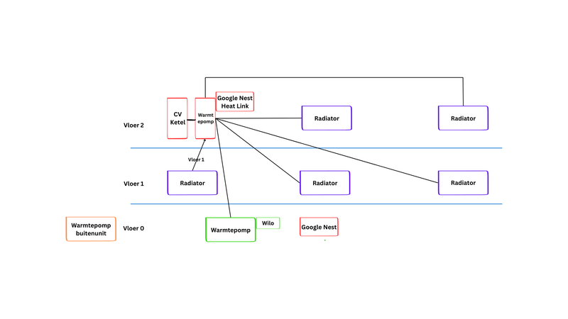

Hallo allemaal. Ik heb een Remeha Elga Ace 4kw warmtepomp met Remeha cv-ketel en ik heb moeite om mijn 1e en 2e verdieping warm te houden.
Hieronder zie je mijn opstelling. Ik heb alleen een thermostaat (Google Nest) in de woonkamer en geen slimme opstelling op andere verdiepingen.
De begane grond (lucht-water vloerverwarming) blijft warm, maar alle andere kamers (radiatoren) op de 1e en 2e verdieping blijven koud en ik weet niet hoe ik dit moet oplossen. De vloerverwarmingsunit heeft een eigen circulator (Wilo), maar niet de warmtepomp en cv-ketel. Mijn buitenunit staat voor de voordeur en op de begane grond.
Daarom heb ik jullie suggestie nodig wat ik moet doen voor een goed geïsoleerd huis en ik ben benieuwd of ik Tado X en Tado slimme thermostaten in elke kamer moet installeren, maar ik ben ook bang dat dit overdreven is en mijn rekening in de winter zal verhogen.

Vandaag is de eerste dag dat mijn WP aan de bak mag. 13 graden buiten met regen en wind. Ik heb radiatoren met SpeedComfort fans die beneden en in de badkamer altijd open staan. Boven zit er naregeling op. Ik wist wel dat de manier van verwarmen met een WP veel geleidelijker is dan met een CV-ketel. Die ging met dit weer als een gek pendelen en dat gaf matig comfort. Maar dat het zo verschilt verbaasde me toch nog. De WP pruttelt via WAR lekker op 3,3 kW thermisch vermogen. De stooklijn met 15 -> 30 / -5 -> 45 is bijna perfect, kan nog een klein beetje lager wellicht.
Afbeeldingslocatie: https://tweakers.net/i/uE8Ziz6DRoOQjK6Sxu1D-2JEkmM=/800x/filters:strip_exif()/f/image/nYYr40TXhiYuVxxL9hCz7cjT.png?f=fotoalbum_large

RichieB schreef op vrijdag 27 september 2024 @ 14:03:
Hier zijn we nog niet aan verwarmen toe, binnentemperatuur is nog steeds aangenaam zonder verwarming. Denk dat we dat nog wel een paar weken vol kunnen houden met 15 graden overdag en 10 graden 's nachts.
  • RichieB
  • Laatst online: 19:53
@blb4 Jouw huis is vast beter geïsoleerd dan het mijne, maar je zal toch wel een beetje warmteverlies hebben? Als het buiten een paar dagen maximaal 15 °C is verlies je vanzelf ook binnen warmte..
  • loyske
  • Laatst online: 20-04 13:59
Afgelopen 2 jaar hebben we verwarmd met L/L WP en dit was voor mij altijd een tussen oplossing.
Warm water maken we met een WP Boiler van Atlantic al sinds 2017.
De bedoeling was om begin volgend jaar (februari) een L/W WP aan te schaffen ivm verbouwing en het maken van vloerverwarming op de hele begane grond. Maar gezien de aanpassing van subsidie, heb ik de aanschaf maar naar voor gehaald. Een Panasonic 7J in inmiddels besteld.
Voorlopig wil ik deze gaan aansluiten aan de bestaande radiatoren. Op de 1e verdieping zijn deze nieuw geplaatst in 2015 inclusief nieuw leidingwerk, combinatie van 16mm uponor en 15mm stalen leiding. Radiators type T22 en T21 Vasco Flatline. Verdeler op zolder waar de CV ketel zat. Vanaf de verdeler loopt dan stukje 22mm staal en vervolgens 25mm Uponor naar de kelder waar deze over gaat op een oude stalen leiding van 1", deze loopt door de kruipruimte naar de woonkamer radiator Vasco Flatline T33 en Vasco Bryce V100 60x200cm. Deze radiators zijn het laatste stuk aangesloten met 16mm Uponor vanaf een kleinere maat stalen buis. Deze radiators beneden zullen dus na de verbouwing verdwijnen. De stalen leiding is in de kruipruimte ingepakt met een laag karton (?) met gips (?) eroverheen.
Nu zit ik met enkele vragen:
- Het lijkt me goed om het hele systeem goed te spoelen voordat ik de WP aansluit?
- Kan ik de oude stalen 1" leiding hergebruiken (voorlopig)
- Op zolder zit nog een expansievat van de CV. Kan deze daar blijven of beter ergens anders plaatsen?
Leiding werk van de WP (32mm Uponor?) kan meteen de kruipruimte in en daar kan ik aansluiten op de 1" stalen leiding. Heb daar namelijk 2 stukken afgedopt in het verleden. Weet alleen niet meer of dit ook nog 1" is of dat het al verjongt is naar kleinere maat. In dat laatste geval is het ongunstiger denk ik?
Of beter om meteen de 32mm Uponor door te trekken via kruipruimte naar de naastgelegen kelder waar de overgang 1" staal <-> 25mm Uponor is. Hier dan een T-stuk plaatsen op de overgang 1" staal naar 25mm Uponor. Dan wordt alles vanaf dat punt gevoed door de WP.
Als de vvw klaar is, kan ik dan vanaf hier naar de vvw verdeler. Die komt dan op het T-stuk waar nu de 1" staal zit die dan verwijderd gaat worden.
Hopelijk volgt iemand dit nog :? ;)
@RichieB
Hier een vergelijkbaar plaatje. Ook 12-13 graden, harde regen en wind (Oost Twente). De warmtepomp draait al sinds 10.00 uur op 800-1000 W vermogen, flow 27 liter per minuut, en een dT van 3-4 graden, fluctueert dus enigszins. De temperatuur in de woonkamer is netjes 21 graden, Ta is 33-35, Tr 30-31. Op basis van de flow en dT zit de CoP ruim boven de 5.
Afbeeldingslocatie: https://tweakers.net/i/G6J8ExZOZyYC4cmw3Uol_eUp_t4=/800x/filters:strip_exif()/f/image/8Oy9HptuoUZdPEQgClM2gkff.png?f=fotoalbum_large

loyske schreef op vrijdag 27 september 2024 @ 15:03:
Een schemaatje van de leidingloop helpt :).
Zorg dat je een magneet filter installeert waarbij het liefste de magneet in het midden zit.
Let op dat er filter opstaat en niet afscheider.
Filters zijn veel fijner in maaswijdte.

Seafarer schreef op vrijdag 27 september 2024 @ 16:08:
Let op dat er filter staat en niet afscheider.
Heb je eventueel een aanbeveling qua merk/type?
Doorspoelen is zeker een goed idee, want vooral in radiatoren zit veel roest-gruis/rommel. Uit radiatoren gaat je het niet helemaal halen (wel als je ze op de kop houdt :+ ). Uiteraard een goede magneetfilter installeren. Zelf heb ik een Fernox F1 maar die van Caleffi hebben ook een goede reputatie.
Als de hoofdleiding 1 inch stalen leiding is (zal dan ~22/23 mm binnendiameter zijn), is dat niet zo gek voor capaciteit van een 7J. Kun je evt later bij vvw nog wat beter maken, hoewel Uponor 32mm qua binnendiameter niet eens zoveel breder is dan een 1 inch stalen leiding. 't Is dan hopelijk niet een DIK-wandige (ijzeren) leiding?
Expansievat kan wel even blijven, maar heeft niet zoveel functie aangezien je 7J ook zelf een (klein) expansievat heeft. Kun je weghalen wanneer je aan het opruimen gaat. 'k Had zelf het eerste jaar ook nog expansievat er aan, en bij het opruimen en vervangen van Fe naar Cu leidingen (in 't voorjaar) deze weggehaald en met oud ijzer meegegeven.
Nee, je leidinguitleg kan ik niet helemaal volgen :) . Wel van belang dat je een goede tekening maakt, eigenlijk twee: eerste van je hydraulische schema met alle componenten en tweede een goede layout van leidingen in je huis zodat je in te toekomst weet (of latere bewoner) welke leidingen waar lopen.
Zelf heb ik veel kogelkranen gemonteerd zodat ik (zelfs bij WP in bedrijf) segmenten kan aan- en afkoppelen (met ook nog aftapkraantjes). Kost een paar tiemtjes meer maar kan later toch handig blijken, B.v. als je veel zelf doet en in fases de boel wilt vernieuwen.

@blb4 en @dof Zoals gevraagd iets van een overzicht:Afbeeldingslocatie: https://tweakers.net/i/BGANWf6x-q-YfwO0_r-BoHMWfcc=/800x/filters:strip_exif()/f/image/jrA5Ya7a81jFoy57wp1Ewp74.png?f=fotoalbum_large
Hopelijk wordt het nu wat duidelijker. Volgens mij is de stalen leiding wel dikwandig!
Bij Optie A in het overzicht, koppel ik de WP dus op de bestaande 1" staal, maar volgens mij is het gene wat ik daar afgedopt heb, wel weer kleiner in diameter.
Bij Optie B maak ik nu een T-stuk, tussen 1" staal en Uponor 25 waarop de WP komt. In mei 2025, kan dan op het stuk waar nu de 1" staal zit, de uponor naar de vvw verdeler.
Ik neig toch naar Optie B, omdat ik dan straks meteen afscheid kan nemen van die hele oude stalen meuk in de kruipruimte.
De radiator die blijft op de begane grond, heeft nu trouwens een bypass ivm honeywel evohome systeem. Maar ik denk dat die ook weg kan!?

loyske schreef op zondag 29 september 2024 @ 14:47:
@blb4 en @dof Zoals gevraagd iets van een overzicht:[Afbeelding]
m.i. Is 't mooiste als je de WP inkoppelt op je stijgleiding naar boven, dus helemaal rechts in jou schema. Als je daar met 32 mm inkoppelt met een T koppeling (25/32/25) splits je direct naar 2 x 25, 1 x voor de de beide verdiepingen, 1 x voor de begane grond. Je heb dan de laagste stroomsnelheden.
of je een bypass nodig hebt hangt af van de regeling die je gaat toepassen. Ook is mijn ervaring dat de J tijdens een defrost de turbo op de waterpomp zet waardoor in mijn installatie er stromingsgeluiden ontstaan. Ik heb dit tot acceptabel geluidsniveau weten te reduceren middels een seriebuffer en een bypass maar daar heb jij mogelijk met de toekomstige vvw helemaal geen last van. Je kan die bypass denk ik instellen, als je de voordruk hoog genoeg zet gaat die bypass niet meer open en doet hij effectief ook niets meer.
Dikwandig staal/ijzeren cv buizen zien er zo uit ... Afbeeldingslocatie: https://tweakers.net/i/aIeK59zHRcy15HF_wcgBBWqnTJ4=/800x/filters:strip_exif()/f/image/OLBykWfZ4i2eU2Ud7X2jlYSu.png?f=fotoalbum_large
... en vaak met schroefkoppelingen. Vaak in huizen met redelijk oude cv's (want het was een heidens karwei om het daarmee te maken). Dit stukje koste me al moeite het door te zagen :)
Basisleiding naar je (toekomstige) vvw moet zo mogelijk naar 28mm Fe of Cu buizen of 32 mm kunststof (binnendiameter is dan vergelijkbaar). Dus als je naar Uponor wilt zou ik dan ook optie B kiezen. Wel is Uponor de duurste kunststof optie volgens mij, je kunt ook goedkopere nemen van b.v. Heima24 's eigen merk (heima24.de) of andere.
Zelf werk ik het liefst met 28 mm koper (en 22mm of 15mm voor aftakkingen naar radiatoren). Buis is dan duurder maar koppelingen goedkoper, vooral als je kunt/wilt solderen.
Hou het zo simpel mogelijk, de WP heeft vaak zelf al een optimalisatie systeem. Dus radiatoren met bypasses met EVHome klinkt me niet simpel, zelfde voor zoneringen e.d. Het in balans brengen is al lastig genoeg, allerlei "slimme" eigenwijze systemen maken het dan nog lastiger.
Naar kleine radiatoren kun je meestal volstaan met 22mm metaal of 15 mm metaal. Uponor in 16 mm (bij je zolder) lijkt me inwendig wel erg smal.
Verder zou ik me bij jou wel zorgen maken om het grote aantal dure koppelingen (Uponor naar staal visa versa). Ik zou eerst even goed gaan rekenen wat alles aan leidingen kost en ook kijken (en hier ervaringen lezen met) naar andere merken kunststof leidingen.

dof schreef op zondag 29 september 2024 @ 22:16:
Dikwandig staal/ijzeren cv buizen zien er zo uit ... [Afbeelding]
Die dikwandig stalen leiding is inderdaad erg oud. Ik weet bijna zeker dat het dikwandig is. Heb in de kruipruimte toendertijd schroefdraad erop gesneden..... hels karwei met zelfs een elektrische machine.
