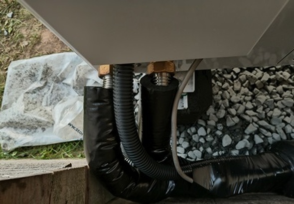

  • Technician-
  • Laatst online: 21:31
Ben nu op een B2B locatie, uit 2019, met 4 bouwlagen met elk 3 vloerverdelers Uponor met 10 of 11 groepen stuk. Dus zo’n 132 vloerslangen in de vloer.
Op een warmtepomp in cascade.
Staan ALLE 132 groepen nog dicht op de flowmeters. Je hebt die blauwe dopjes en de flowmeter. Wat veel mensen niet weten is dat je die flowmeters ook moet opendraaien. (Inregelen).
Rode dop eraf trekken en aan de zwarte kartelring linksom draaien. Tot je een flow ziet van, nou ik zeg min 2 l/min. Met WP liever meer flow dan minder.
Hier zijn gezien de klachten en tekeningen met krabbels die erbij lagen al heel veel bezoeken geweest.
De pompen stonden ook op 9 meter opvoerhoogte. WP had al een nieuwe compressor en veel problemen.
Hoe dan he?
[ Voor 7% gewijzigd door Technician- op 19-09-2024 12:32 ]

Technician- schreef op donderdag 19 september 2024 @ 12:30:
Hoe dan he?
Dat is wel heel erg triest. Had er dan niemand op die flowmeters gezien dat die gewoon op nul bleven staan?
Overigens vind ik het wel gek van de leverancier / fabrikant. Van de vvw-verdelers hier (Therminon Industrie) stonden die flowregelaars af-fabriek allemaal helemaal open, wat ik veel logischer en monkey-proof vindt.

  • Technician-
Afbeeldingslocatie: https://tweakers.net/i/IBcrQ_0nadWmqkuZ41T8g6gWIeo=/800x/filters:strip_icc():strip_exif()/f/image/AsbugXZgRb435jiGY7urXVjG.jpg?f=fotoalbum_large
Afbeeldingslocatie: https://tweakers.net/i/DORWRb3oxfO8aFKO-qCFnkDladI=/800x/filters:strip_icc():strip_exif()/f/image/bJhnaSUm2TzX3bGF5qX7VlNO.jpg?f=fotoalbum_large

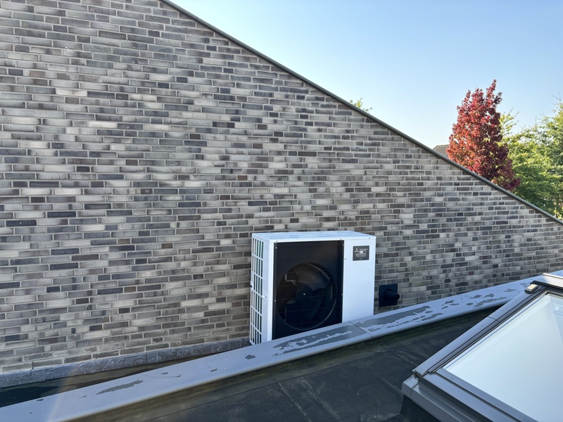

Daar gaat er weer een door de lucht.
De net nieuwe zubadan E serie. Een 10 KW R32 PUZ-SHWM100YAA
Beetje vergist in wat die weegt dus maar met een kraantje erbij.

Technician- schreef op vrijdag 20 september 2024 @ 12:41:
De net nieuwe zubadan E serie. Een 11kw’er
Mooi! Ik zou hem wat naar links gezet hebben om koude (vallende) lucht uit de voorkant niet aan de achterkant weer binnen te krijgen, maar valt waarschijnlijk wel mee.
op de foto lijkt de afstand tot de achterkant versus muur wel erg klein, kan mogelijk door de hoek waar de foto wat vertekend zijn.
Quatt WP 4,5 kW - Atag CV ketel - Honeywell T6 - 23 panelen SolarEdge
  • Technician-
MacD007 schreef op vrijdag 20 september 2024 @ 16:48:
Jullie hebben geen feeling daarbij, aanzuiglucht, die tevens van 2 kanten komt, heeft nauwelijks beperkend effect van de achterzijde.
Mitsubishi geeft zelfs een minimale afstand op van 100mm (10cm) als er niks boven zit.
Deze zit met 25cm ruim daarboven (2,5x zoveel)
Afstand naar muur kan idd zonder grote problemen 10 cm oid, Panasonic geeft voor bi-blocks 10 cm aan. Voor monoblock 30cm maar dat is dus niet vanwege luchtaanvoer maar vanwege de aan- en afvoer(water)leidingen.

Vorigeweek is hier een Valliant monoblock geplaatst.
De koppelingen liggen bloot, iets om zorgen te maken?
Afbeeldingslocatie: https://tweakers.net/i/u502oVcw3Xt7nKBcwTdlhHZkzLo=/full-fit-in/4920x3264/filters:max_bytes(3145728):no_upscale():strip_icc():fill(white):strip_exif()/f/image/WJLhe9g6cWNXAJbCLlfurML5.jpg?f=user_large

Wel apart om dik te isoleren en een stukje niet, ik zou het niet waarderen.
Het geeft verlies en wellicht wat meer kans om te bevriezen als het water niet stroomt.

Waarschijnlijk zat het goed totdat het tegen de muur gedouwd werd en de bocht krapper werd.

gewoon aanvullen met armaflex en PVC tape

mr_evil08 schreef op maandag 23 september 2024 @ 08:26:
Het kan geen kwaad. Zelf even netjes maken zoals hierboven genoemd kan ook geen kwaad.
Kapotvriezen bij stilstand doet het toch wel, ook met voldoende isolatie.
Effe stukje isolatie omschuiven en met band inwikkelen. Was minder werk dan die post schrijven. ;)

Isolatietape ftw: https://www.amazon.nl/dp/...yo2ov_dt_b_fed_asin_title

@DaanTriple7 Ongeisoleerd zal sneller kapot vriezen dan geisoleerd, je gaat ook niet naakt buiten lopen tijdens vorst dan zul je ook sneller onderkoelt raken.
@Technician- Aantrekken lukt niet de isolatie is tekort, heb nog een stuk armaflex mat liggen die de installateurs achtergelaten hebben van de WTW, zal eens kijken of dat er omheen te wikkelen valt.
@Blihi Thx dat wordt optie B.

Blijkbaar weer wat ontwikkelingen voor plaatsing van een WP op een (schuin) dak:
https://www.breman.nl/zak...nstallatiefabriek/makera/
