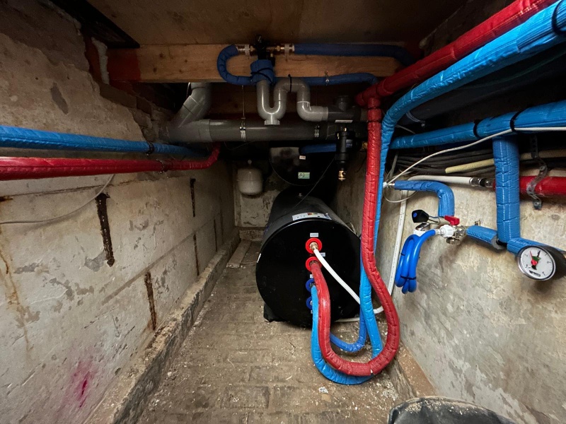

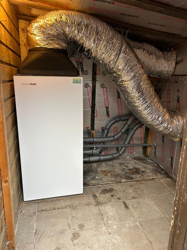

500m3 doorgaans jaarlijks gasverbruik, zie ook fotos van de installatie in een andere post: https://gathering.tweakers.net/forum/view_message/80807112

Afgelopen week weer een 7 kW Kronoterm geplaatst wat een fraaie en degelijke warmtepomp. EU kwaliteit.

Carboy54 schreef op zondag 15 november 2026 @ 17:38:
Zou Kronotherm volgend jaar nog met een nieuw model komen in verband met de F-Gassen Verordening?
Ik hoop dat er snel wat competitie ontstaat voor binnenwarmtepompen en dat ze ook qua formaat richting de CV ketel gaan.

@AirX Als ik die buizen op de foto zo bekijk denk ik niet dat het gaat gebeuren. Je hebt voor deze vermogens best grote kanalen nodig en die wil je ook isoleren (met name de uitvoer). Dan krijg je dit soort setups.
