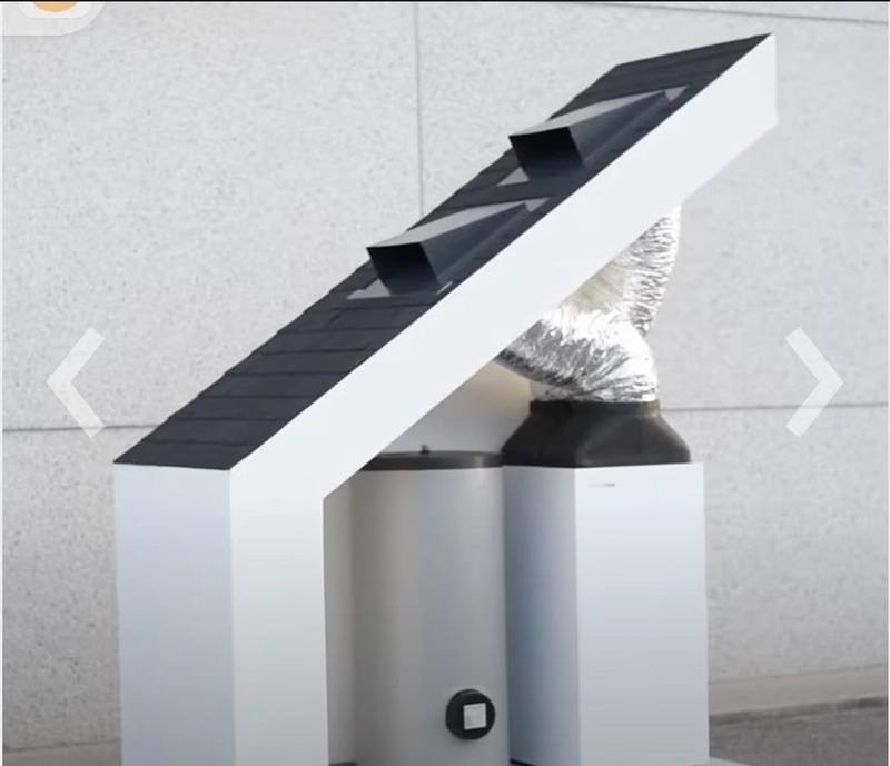

Kan die Kronotherm eigenlijk strak tegen een schuin dak aan qua aansluiting? (Met bijvoorbeeld de burgerhout Elytra). En is die 128cm hoogte (https://www.dhps.nl/wp-content/uploads/Versi-I-Flyer-v7.pdf) inclusief of exclusief die zwarte aansluitkap? Heb hier maar net genoeg ruimte en denk dat het niet gaat passen, maar misschien toch ook net welCarboy54 schreef op zaterdag 31 januari 2026 @ 17:27:

Kan die Kronotherm eigenlijk strak tegen een schuin dak aan qua aansluiting? (Met bijvoorbeeld de burgerhout Elytra). En is die 128cm hoogte (https://www.dhps.nl/wp-content/uploads/Versi-I-Flyer-v7.pdf) inclusief of exclusief die zwarte aansluitkap? Heb hier maar net genoeg ruimte en denk dat het niet gaat passen, maar misschien toch ook net wel.

Hier een voorbeeld.
Die maat is zonder die zwarte verlopen (dat is ook de enige functie).AirX schreef op zaterdag 31 januari 2026 @ 19:32:
Je zou zelf iets kunnen fabriceren om de aansluiting te maken. De lucht uit de Kronoterm is echt mega koud, als ik een inschatting moet maken ver onder -10 (buiten was het 5*C) dus wel heel goed isoleren om geen condens te krijgen!

Wat is een typische plek voor condensatie, de buis voor de muurdoorvoer? Welke dikte materiaal gaat hier omheen?Stoker schreef op zondag 1 februari 2026 @ 16:24:

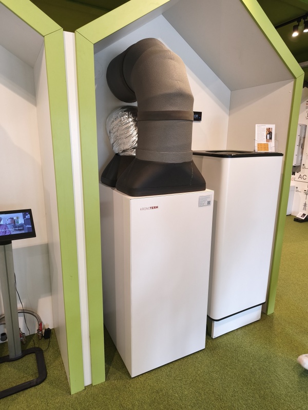

Hier 2 opstellingen zonder buitenunit. De eerste is een Qvantum en werkt op ventilatielucht tot 6 kW. Interessant vanwege de standaard thermische batterij en sww.
:strip_exif()/f/image/BB2UfCzBL3sj6ywqaXRBbHEX.jpg?f=fotoalbum_large)
De 2e is een Kronoterm met losse sww boiler en werkt uitsluitend met lucht van buiten af tot 7 KW en zeer stil. Beide vermogens exclusief aanwezige backup heaters.
Beide units zijn slim en kunnen werken met dynamische tarieven.

De BEN is daar ook aanwezig. Itho Daalderop Vincent hebben ze ook nog staan, voor om te vertellen dat het niks isCarboy54 schreef op zaterdag 14 maart 2026 @ 10:28:

Voor mij persoonlijk: nog niet, maar er zitten een paar nieuwe producten in de pijplijn die hopelijk betaalbaarder zijn en waarin bestaande problemen zijn opgelost. Inventum heeft bijvoorbeeld al een paar jaar ervaring op dit gebied en komt nu met een volgende generatie. Dus niet direct afschrijven.
