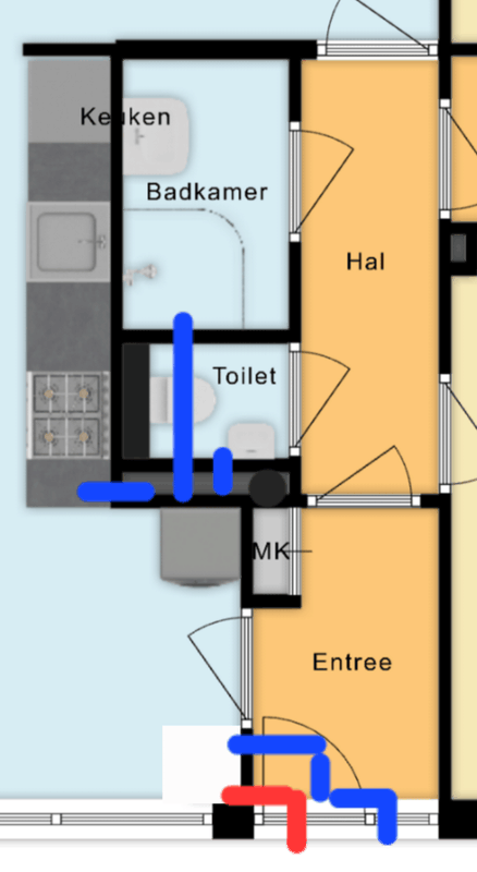

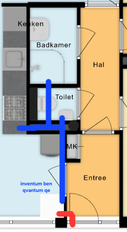

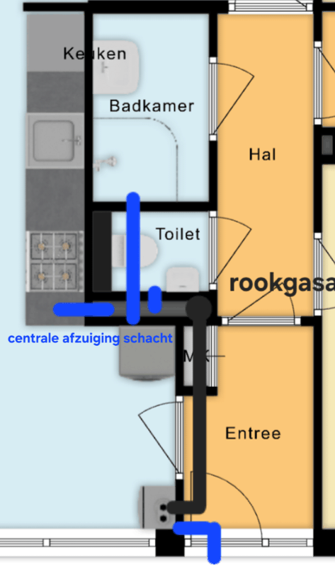

Afbeeldingslocatie: https://tweakers.net/i/Ckt9yg5sr1VXHJGE6y6EWuyIlp0=/x800/filters:strip_exif()/f/image/OO7fCRbAgn8EJAjPOtaJgi7G.png?f=fotoalbum_large
hier de huidige opstelling
Carboy54 schreef op maandag 22 juni 2026 @ 15:55:
Kijk eens bij Qvantum vervangt jouw centrale afzuiging met 1x 12 naar buiten. Max 6 kW zonder gebruik BUH. Zeer efficiënt met thermische buffer en slimme aansturing op dynamische tarieven.
Dit lijkt mij de beste optie. vraag blijft wel hoe haalbaar het gaat zijn en of de vve akkoord gaat. Voornamelijk omdat alle afzuigingen direct uitkomen op een grote schacht. hier kunnen prima wat buizen doorheen, maar ik weet niet zo goed wat dat gaat doen met de bestaande luchtflow. Afbeeldingslocatie: https://tweakers.net/i/BNkXCDSIBcvwyw46N4U3Ab5w-OA=/x800/filters:strip_exif()/f/image/1eHqxCmNDfjhBBdFi8GVK3l3.png?f=fotoalbum_large
Taxi645 schreef op maandag 22 juni 2026 @ 12:37:
Voor een binnenopgestelde lucht/water warmtepomp zul je flinke gaten in de gevel nodig hebben (denk aan minimaal 2x 250 mm), als dat mag dan zou het kunnen. Ligt er dus een beetje aan of dat binnen de VVE mag. Je zegt dubbel glas, is dat gewoon dubbel glas of HR++ glas? Check ook de splitsingsakte van de VVE. Soms mag je glas zelf vervangen als dat zo is opgenomen in de splitsingsakte.
Hoe warm wordt het overigens in het appartement nu en hoe staat de VVE tegenover airco's? Zijn tegenwoordig ook al airco's die ook warm tapwater maken.
Dit zou dus evt ook kunnen, er is voldoende ruimte boven de deur om twee joekel inlaat/uitlaten te plaatsen. alleen is de kronoterm wel een stuk groter en moet er nog ergens een vat komen.
Afbeeldingslocatie: https://tweakers.net/i/T-00vekzhd7HNjbeKILczcfthK8=/x800/filters:strip_exif()/f/image/agbtsOWbrKT0ZjZUVUHoAn1V.png?f=fotoalbum_large
ik ga maar eens overleggen met de vve over de mogenlijkheden d:)b
