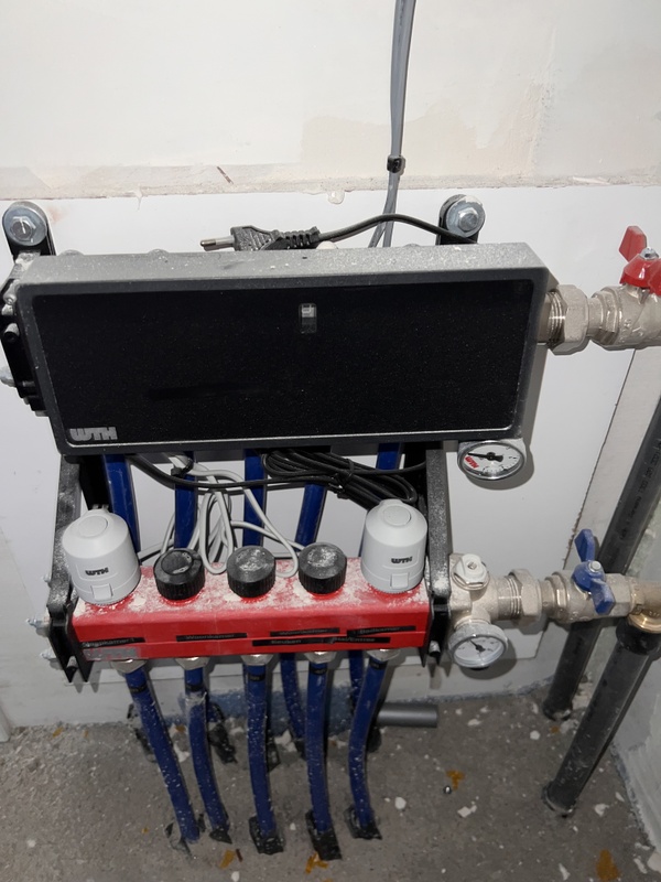

Situatie
- Vloerverwarming BGG kan werken op Ta28 Tr24, waarschijnlijk zelf nog lager. 5 x DN12
-Radiatoren verdieping 16 mm 6 stuks.
Bij zeer lage Ta zakt de afgifte van de radiatoren in elkaar, geen afgifte en wordt de Tr bijna de Ta. Daarmee zou ik op de retour menging krijgen. Hierdoor zal de Tr dus hoger uitkomen en de regeling verstoren.
Ik overweeg de aanvoer op de radiatoren te zetten en de VV in serie achter de radiatoren. Hierbij kan ik 4 radiatoren permanent open zetten om de flow te garanderen.
Voor de overgangsperiode zet ik er een bypass voor de radiatoren bij.
De WP is 5KW en heeft een 100W_dc circulatiepomp begreep ik.
Het idee is dat ik wellicht 1K verlies over de radiatoren (weinig maar geen punt) en dat de Ta voor de VV nog ruim voldoende is. Op deze manier kan ik toch nog wat warmte boven afgeven.
Tips? _/-\o_

Ik zou ze los van elkaar regelen en aanvoeren. Radiatoren boosten of vergroten. Nu moet je drie/vier keer per jaar aan de kranen draaien (niet echt WAF proof) en je gebruikt je VV minder efficient, alle afgifte beneden helpt ook indirect boven. Nu gaat er warmte rechtstreeks naar boven die ook eerst langs je voetjes in de woonkamer kan gaan.
Wat nu als je weinig warmtevraag beneden hebt maar boven nog koel is? Slaat die unit af en heb je boven geen warmte en anders beneden te veel.
Ik snap je gedachtegang maar het is volgens mij een gecompliceerde oplossing met risico's op gemartel, vooral in april mei en oktober november.
PV Output 1.350Wp ZWW 10°

Gatsby1923 schreef op dinsdag 9 april 2024 @ 22:39:
Situatie
Tips? _/-\o_
niet doen. eindigt alleen maar in tranen en/of een negatieve WAF.

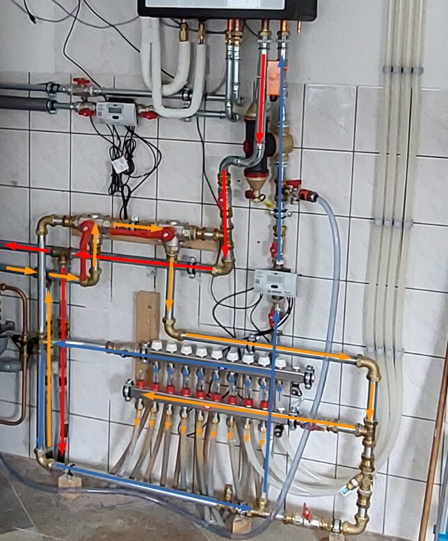

Situatie
Tips? _/-\o_
Tip zou zijn zorg voor voldoende flow.
Ik heb mijn vloeren (beneden verdieping + badkamers boven) in serie met de radiatoren zitten, maar ik heb wel 13 radiatoren (6 boven parallel met 7 beneden) die altijd allemaal open staan waardoor de ~28 l/min die mijn WP aan flow wil maken er ook doorheen gaat.
Werkt hier in iedergeval uitstekend, ook voor defrosts is dit erg prettig, het koude water gaat direct van aanvoer naar retour radiator, dus de radiatoren koelen niet af, en daarna door de vloer die het water weer opwarmt, dus na de defrost zit de WP zonder hard te hoeven lopen weer op de gewenste Ta van voor de defrost.
Ik heb met 2 3-weg kogel kranen wel de mogelijkheid gemaakt om te kunnen schakelen tussen vloer in serie met radiatoren of in paralllel, maar staat tot nu toe in serie, dat werkt prima.
Ook een bypass over de vloer met een flow regelaar om eventueel minder water door de vloer te laten stromen staat dicht en is nog niet nodig gebleken.
Afbeeldingslocatie: https://tweakers.net/i/gM0ycdzX51kGAlSE0NeJvqvp54o=/full-fit-in/4920x3264/filters:max_bytes(3145728):no_upscale():strip_icc():fill(white):strip_exif()/f/image/J96FaJxIdeUHikOfAKZMFQYU.jpg?f=user_large

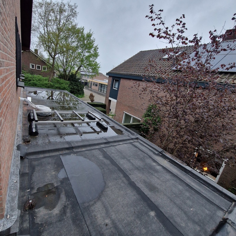

CornermanNL schreef op woensdag 10 april 2024 @ 06:54:
Op de erfgrens zo goed als dan staat er eerst een garage voor dan een tuin van een meter of 8 en dan het huis van de buren.
dus tussen de warmtepomp en de erfgrens staat nog een garage, ik denk dan aan een steenenmuur van min. 2,5m hoog ? en de garage is 3m breed? direct daarachter is de erfgrens ?
dat daarachter een tuin begint en pas 8m verder het huis staat maakt niet zo veel uit, hooguit mbt een tweede meetpunt (raam, deur ed), de eis staat op de erfgrens 45/40 dB.
ik neem aan dat je de warmtepomp voor de muur van de grage wilt plaatsen en niet op de dak van de garage ?
Afbeeldingslocatie: https://tweakers.net/i/HekpZhG-xNzZOzc2LHy7HDbaQXI=/full-fit-in/4920x3264/filters:max_bytes(3145728):no_upscale():strip_icc():fill(white):strip_exif()/f/image/zhNqPtuXNNSF21nNwEPGduzH.jpg?f=user_large
dan heb je namelijk met dit hierboven te maken.

  • CornermanNL
  • Laatst online: 07:55
MacD007 schreef op woensdag 10 april 2024 @ 18:06:
De garage is al van de buren, die staat aan het eind van hun perceel. Daar zou de wp dan naast komen te staan.

  • MacD007
  • Laatst online: 06-06-2025
MacD007
CornermanNL schreef op woensdag 10 april 2024 @ 21:18:
mogelijk als de garage dan als een stennen muur wordt gebruikt en dus richting de buren het geluid voldoende blokkeerd.

Resultaat Monitoring Maart 2024
Afbeeldingslocatie: https://tweakers.net/i/RM40NuyaiaBfBH5Vd9C-ZDqK-0I=/x800/filters:strip_exif()/f/image/b0OC3RNcK6DRgw9n0Yw3BXnp.png?f=fotoalbum_large
Afbeeldingslocatie: https://tweakers.net/i/Dk7R7qrwqWVyjWWeYqeciSh-7Rw=/full-fit-in/4000x4000/filters:no_upscale():fill(white):strip_exif()/f/image/IBm1jxtu4PtGz1mBRpEC0YOa.png?f=user_large
Afbeeldingslocatie: https://tweakers.net/i/zgpD39qKT6yinLvgGGwRVqGsy3U=/full-fit-in/4000x4000/filters:no_upscale():fill(white):strip_exif()/f/image/2IJYhH6nWoTeShyg1qPueZCo.png?f=user_large

Mocht iemand nog denken thuis niet echt een handig plek te hebben voor de buiten unit. Het kan altijd erger :P

Goedenavond!
Over 1,5 week krijg ik de sleutel van mijn nieuwe appartement, en ik ben mij dus al een tijdje aan het inlezen mbt de warmtepomp (Ecodan)
In de woning zit een regelaar van WTH gemonteerd, met een UMR na regeling.
Mijn vraag is of er tweakers zijn die ervaring hebben met deze regelingen, ik wil de regeling namelijk deactiveren / verwijderen, om zoveel mogelijk afgifte te creëren.
Dank!
Afbeeldingslocatie: https://tweakers.net/i/GkJnT0BdI_cNrYW29egGkjLMmUs=/x800/filters:strip_icc():strip_exif()/f/image/Krfh2YrsLfQ2o3wjPZLrP6vG.jpg?f=fotoalbum_large
FGJ schreef op zaterdag 13 april 2024 @ 21:38:
Goedenavond!
Dank!
Ik zal beginnen met de afsluiters op de verdeler open te zetten ;)
- De thermische (witte) klepjes op de onderste balk te verwijderen. (Palletje indrukken)
- De zwarte dopjes zoveel mogelijk open te zetten.
- Via het service menu (code: 0000) kun je bij informatie werking code: 540 in type en de flow uitlezen.
Veel plezier, meer info in het ecodan topic.
  • Naalroc
  • Laatst online: 29-11 16:30
En om wat afgifte te creëren zou ik ook de 2 kogelkranen maar open zetten.
en moet die stekker niet ergens in? cq. waar is die voor?
  • FGJ
  • Registratie: Mei 2023
  • Laatst online: 11-11 11:51
FGJ
Naalroc schreef op zaterdag 13 april 2024 @ 23:35:
Dit was een foto van januari, nu draait de wp al.
De stekker is voor de UMR regeling… ik kan alleen nog weinig over dit systeem vinden( behalve dan bij de fabrikant zelf )

FGJ schreef op zondag 14 april 2024 @ 01:00:
Zo'n regeling (zeker in een appartement) levert alleen maar ellende met gependel en hoge energiekosten op.
Die regeling moet gewoon uit en worden vervangen door een simpele thermostaat of de ruimtetemperatuurregeling van Mitsubishi (meer info daarover in het bovengenoemde Ecodan Topic).
Je hebt al erg weinig m² voor een WP, dus er moet gewoon zoveel mogelijk altijd open (liefst ook de slaapkamer een beetje) om pendelen te voorkomen.
Klopt, de netatmo thermostaat staat al op het lijstje.
De regeling zou naar mijn idee makkelijk verwijderd kunnen worden door de motoren te demonteren, echter zit er nu ook een systeem in dat bij koelen de badkamer niet meedoet ?
Schijnbaar is dat niet wenselijk ivm eventueel condens.
Misschien laat ik de regeling dan alleen zitten voor die functie…
Je zou een 230V NO motor op de groep van de badkamer kunnen zetten en die hangen aan de Cooling On output van de FTC. Zo (ongeveer) heb ik hier ook de koeling in de badkamers geblokkeerd.
Is het niet wenselijk om de badkamer te koelen ivm condens op de tegels zelf ? Of is men bang dat er condens onder / tussen de tegels komt?
Ik zal volgende week gaan kijken of ik het kan regelen met z’on 230v motor… alleen zitten de verdelers en de wp aan verschillende kanten van de technische ruimte
  • Andrehj
Andrehj
FGJ schreef op maandag 15 april 2024 @ 08:32:
Als je de vloer van de badkamer gaat koelen dan droogt die bijna niet meer, wat uiteindelijk kan leiden tot schimmel. Dat wil je dus niet.
Je kunt toch wel een kabeltje trekken?
Tip: voorzie je TR van kabelgoten rondom. Het is vast niet het laatste kabeltje wat je daar moet trekken.

Over twee weken gaan bij mij de warmtepompen geplaatst worden:
  • L/W Daikin ERGA08 t.b.v. vloerverwarming (BG&Badkamer) en SWW
  • L/L Daikin 4MX68 t.b.v. koelen en verwarmen verdieping (4x binnenunit)
Frame t.b.v. trillingsdemping staat klaar op dak van de garage:
Afbeeldingslocatie: https://tweakers.net/i/lYPDRX-78HpHmtL2HH0Zr7jYgiQ=/800x/filters:strip_icc():strip_exif()/f/image/WQhVld7IPlj5fSsnHVlnzMEw.jpg?f=fotoalbum_large
Deze locatie is echt het meest praktisch maar qua geluidsnormen niet ideaal. Ik ga er niet vanuit dat het zal voldoen aan de WPAC, de calculatie was me te ondoorzichtig om dat na te gaan (de meeste installateurs doen hier ook niet veel mee).
De opstelling zoals ik die bedacht had was als volgt:
Afbeeldingslocatie: https://tweakers.net/i/riGiV5bfqfE6bmP-i2_OpFHcNRQ=/full-fit-in/4920x3264/filters:max_bytes(3145728):no_upscale():strip_icc():fill(white):strip_exif()/f/image/eGRdCELTFI7rFf8LKs7Ia5YG.jpg?f=user_large
De L/W zal het meeste potentie op overlast geven dus die dacht ik het verst van de erfgrens te zetten. Echter, bij nader inzien twijfel ik nogal over de blaasrichting, die heb ik nu richting de achtertuin maar richting de voorgevel (weg) is wellicht veel beter. De bevestiging is voorbereid op maat voor de WP's, als ik het frame omdraai wisselen de L/W en L/L dus van positie.
In het kort de opties:
  1. Huidige situatie; L/W bij de gevel en uitblaas richting achtertuin
  2. Omdraaien: L/L bij de gevel en uitblaas richting weg
  3. Nieuwe gaten maken: L/W bij de gevel en uitblaas richting de weg
Nieuwe gaten maken is wel een naar klusje in 3mm RVS zonder kolomboor. Als het niets/weinig toevoegt doe ik het dus liever niet. Ben benieuwd naar de inzichten/meningen. Plaatsing zou ook nog verder richting de weg kunnen; dan komen de units alleen wel meer in het zicht te staan.

assje schreef op maandag 15 april 2024 @ 16:59:
sorry, helaas kun je deze twee verschillende units niet met de WPAC berekenen. Hier zul je echt een deskundige er bij moeten halen.
dat staat ook in de handleiding van WPAC duidelijk aangegeven.
als ik je foto's zie betwijfel ik of dit aan de geluidseisen, ondanks de hoogte, zal voldoen. Wat je wel kunt is kijken of één unit aan de eisen kan voldoen, want zelfs daar zou je zelfs al een no-go van kunnen krijgen.
[ Voor 4% gewijzigd door MacD007 op 15-04-2024 23:03 ]
[list]
even voor je opgezocht 62 dB; Lwa=62 dB ! geen silent modus in de specs zichtbaar,
bron
even voor je opgezocht; Lwa=61 dB (en geen gedocumenteerde silent modus) bron
op basis van deze gegevens, dat zou een installateur ook moeten weten is op een dergelijke plaats geen verantwoorde plaatsing mogelijk, je zou er niet eens een enkele unit mogen plaatsen.
conform de huidige bouwwetgeving (in 2025 is mogelijk ook de installateur mede verantwoordelijk, maar nu nog niet) heb jij wel de volledige verantwoordelijkheid hiervoor, ik zou hier nog maar eerst eens met je installateur over praten, want dit gaat echt mis, de kans op rechtszaken en ingrijpen van de gemeente is hier in feite al voorgeprogrameerd. :?
[/list]
Quatt WP 4,5 kW - Atag CV ketel - Honeywell T6 - 23 panelen SolarEdge
Ik snap heel goed dat deze locatie voor jou geschikt lijkt. Buurtechnisch absoluut niet. Als de slaapkamer van de buren aan dezelfde kant ligt als waar de pomp staat, zal het gebrom op winterdagen hun slaapkamer bereiken. Onenigheid ligt dan op de loer, tenzij ze natuurlijk slechthorend zijn;)
Misschien handig om te achterhalen waar hun slaapkamer zit, zo kun je nog wat schuiven met de pomp om de afstand groter te maken. Aan het aanwezige leidingwerk zal het niet liggen;)
