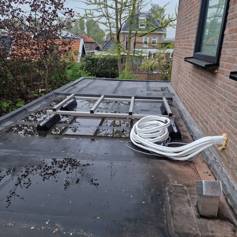

@assje Ik neem aan dat de WP ook nog op trillingsdempers komt te staan tussen het frame en WP unit.
Denk eraan dat het dak als klankkast kan functioneren, net als geluid verder komt doordat het een open ruimte betreft.
Nee dat is niet de bedoeling, ik zie de anderen in dit topic dat ook niet doen?

assje schreef op dinsdag 16 april 2024 @ 14:56:
Trillingen warmtepomp dempen
mijn advies; wel doen, mn de combinatie van verschillende dempers maken het verschil. Een een ander forum is ook duidelijk het verschil tussen de verschillende soorten dempers duidelijk waargenomen.
Afbeeldingslocatie: https://tweakers.net/i/QlHfYTLhluzf_gx7hzw9PfKEGyQ=/232x232/filters:strip_exif()/f/image/VGav2WTF637wxlgF6JDOhet0.png?f=fotoalbum_tileAfbeeldingslocatie: https://tweakers.net/i/bv72VN7QJ6MSgfL_M2s7IerVDGo=/232x232/filters:strip_icc():strip_exif()/f/image/I6H5FTm7stemAIdhry1SFkGh.jpg?f=fotoalbum_tile

  • assje
  • Laatst online: 11:16
SebastiaanPs schreef op dinsdag 16 april 2024 @ 16:15:
Ik zou zeggen lees de topic start en het ‘beste antwoord’ via jouw link, dan heb je je antwoord toch? :) Ik heb al veel berichten gelezen van gebruikers met geluidsoverlast door een dakopstelling met bijv. alleen bigfoots.
Ik denk dat je mijn plaatje dan iets beter moet bekijken, het frame staat met veren op de bigfoots ;)
In de basis dus hetzelfde als het plaatje van het beste antwoord, verschil is dat ik bigfoots heb i.p.v. tegels.
  • assje
MacD007 schreef op dinsdag 16 april 2024 @ 16:02:
En ook het plaatje in dit voorbeeld heeft alleen veren onder het frame, net als bij mij.
Op deze foto wellicht iets duidelijker te zien:
Afbeeldingslocatie: https://tweakers.net/i/Qy3ZUIj3kFlQcc5cQTbxtS7N5gc=/800x/filters:strip_icc():strip_exif()/f/image/v5aDfxdT2EyIX0JJUJNzHW1A.jpg?f=fotoalbum_large
[ Voor 35% gewijzigd door assje op 16-04-2024 16:58 ]

assje schreef op dinsdag 16 april 2024 @ 16:56:
Ah ik snap nu je punt. De veren onder het frame lijken mij ook logischer, want de buitenunit staat dan stevig op een grote basis en kan daardoor minder makkelijk meebewegen met harde wind. Met veren tussen het frame en de buitenunit zou ik bang zijn voor grote bewegingen van de buitenunit op de kleine basis op de veren.
