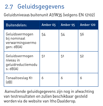

MacD007 schreef op zaterdag 13 april 2024 @ 18:20:
zijn daar de juiste geluidswaarden nu wel al bekend, want tot kort geleden waren deze nog niet klaar, Kiwa moest blijkbaar de tests nog afrondeen. :?
zonder de juiste gegevens kun je niet spreken van still, we weten het gewoon nog niet.
Niet het geluid, maar het afgegeven vermogen wordt nog nader onderzocht, maar omdat de Itho met propaan werkt is dat bij -10° minder dan een wp met R32 gas, daar staat tegenover dat een propaan wp een hogere temperatuur kan halen.. gunstig voor SWW...(hoe vaak is het -10°?)
  • MacD007
  • Laatst online: 06-06-2025
natural colour schreef op zaterdag 13 april 2024 @ 18:56:
oke, even wat opgezocht:
Afbeeldingslocatie: https://tweakers.net/i/8w-vDpU6vaSZEYrJrIFv9hSc4gg=/full-fit-in/4000x4000/filters:no_upscale():fill(white):strip_exif()/f/image/lqeIkCNvGsXmLasbZb3ROZ1T.png?f=user_large
Dus mooie cijfers voor Lwa en Lwa silent, echter daar is één grote maar bij deze armtepomp, deze heeft een K1=6 voor zowel dag als nacht. daar wordt je dus niet echt vrolijk van. 6dB !
Aan de andere kant wel netjes dat ze het vermelden.
