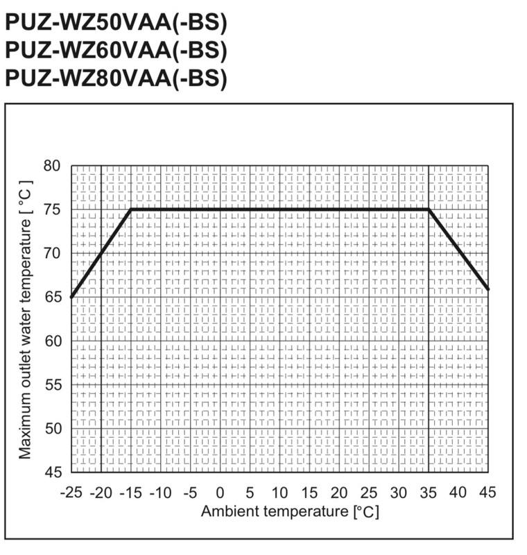

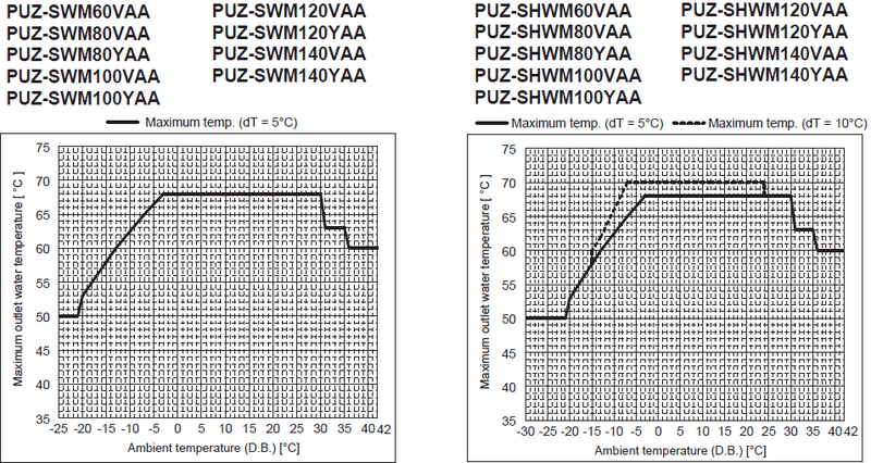

Interessante info over het werkelijke temperatuurbereik van R290 warmtepompen.
Naar aanleiding van meldingen over Amber warmtepompen die gisteren de legionellarun grotendeels of geheel op het element deden, postte @bommer deze interessante grafiek, waaruit blijkt dat de Amber weliswaar 70°C water kan maken (ideaal voor de legionellacyclus), maar dat dit slechts in een zeer beperkt buitentemperatuurbereik kan (alleen tussen 0 en 15 graden):
Afbeeldingslocatie: https://tweakers.net/i/xuIiztwYoehkiE0i-aAcuyBZAgw=/800x/filters:strip_exif()/f/image/yZAe3pJ9kuB9UdUPngKWZOHV.png?f=fotoalbum_large
Edit 25-05: Er is inmiddels een software-update geweest waardoor het temperatuurbereik waarbinnen de Amber 70°C water kan maken is vergroot:
Afbeeldingslocatie: https://tweakers.net/i/AGmPxTANZrjQwGyyGfVixnfW2S0=/full-fit-in/4000x4000/filters:no_upscale():fill(white):strip_exif()/f/image/XBWQzSNYegwwdTSwyJF9G8GS.png?f=user_large
Als ik die grafiek van de Itho Amber vergelijk met deze van Mitsubishi (van R32 monoblock warmtepompen):
Afbeeldingslocatie: https://tweakers.net/i/6BeGLRBENWHKkwQXmsxhsvoZsSo=/full-fit-in/4920x3264/filters:max_bytes(3145728):no_upscale():strip_icc():fill(white):strip_exif()/f/image/i9UwWp4YLMp7FQglVADd22DQ.jpg?f=user_large
dan blijkt dat een R32 warmtepomp boven een buitentemperatuur van ca 22 graden een hogere aanvoertemperatuur kan halen dan een Itho Amber R290 warmtepomp. Dat is nogal relevant als je in de zomer midden overdag (met maximale COP) je legionellacyclus wilt draaien.
Vooral ook omdat de besturing van de Amber er dan blijkbaar voor kiest om in dergelijke gevallen dan soms maar de hele cyclus op het element te doen.
Edit 11/10/2025:
De PUZ R32 split warmtepompen van Mitsubishi komen qua temperatuurbereik heel erg in de buurt van de R290 warmtepompen en kunnen ook de legionellacyclus zonder element doen. Bovendien doen die het boven de ca 22°C beter dan de R290 Amber:
Afbeeldingslocatie: https://tweakers.net/i/93RKvio2RRr3YwCJ4f38Q6e4_xo=/800x/filters:strip_exif()/f/image/AIsGaq7wM47BheZzpvSS4EOm.png?f=fotoalbum_large
Weet iemand hoe dit gaat bij andere merken? Vaillant is hier ook nogal goed vertegenwoordigd met R290 warmtepompen. Hoe gaat het daar? @Proton_?
Edit: Grafiek van Vaillant toegevoegd, met dank aan @Proton_ :
Afbeeldingslocatie: https://tweakers.net/i/T4ygZnOSwsBFnRawxp2U42ZK_wY=/full-fit-in/4000x4000/filters:no_upscale():fill(white):strip_exif()/f/image/viE3vs93ChA32Frh49EfVd2p.png?f=user_large
Het bruikbare temperatuurbereik blijkt bij Vaillant dus groter dan bij de Itho Amber.
Edit 2, met dank aan @Verwijderd : We hebben een winnaar! Hier het temperatuurbereik van een R290 Mitsubishi:
Afbeeldingslocatie: https://tweakers.net/i/DopTJm1MIlJmQe33e5NwODkMRVo=/x800/filters:strip_icc():strip_exif()/f/image/gKwu99FUsXJmAu2rWZmUpxdu.jpg?f=fotoalbum_large
Die haalt gewoon van -15 tot +35 een aanvoertemperatuur van 75°C! Dat zal wel dramatische gevolgen hebben voor de COP, maar het betekent in ieder geval dat je voor de legionellacyclus geen element meer nodig hebt.
[ Voor 34% gewijzigd door Andrehj op 11-10-2025 11:17 ]

Andrehj schreef op zondag 7 april 2024 @ 10:34:
Als ik die grafiek van de Itho Amber vergelijk met deze van Mitsubishi (van R32 warmtepompen):
dan blijkt dat een R32 warmtepomp boven een buitentemperatuur van ca 22 graden een hogere aanvoertemperatuur kan halen dan een R290 warmtepomp. Dat is nogal relevant als je in de zomer midden overdag (met maximale COP) je legionellacyclus wilt draaien.
Vooral ook omdat de besturing van de Amber er dan blijkbaar voor kiest om in dergelijke gevallen dan maar de hele cyclus op het element te doen.
Het bruikbare temperatuurbereik blijkt bij Vaillant dus veel groter dan bij de Itho Amber.
En daarom stapt Mitsubishi als een van de laatste in de R290 trein ;)
Legionella doe je bij 62 graden en 70 graden is hiervoor niet noodzakelijk en de bandbreedte is dus van -7 tot 23 graden. In de winter dus lekker overdag en in de zomer in de ochtend. En als het een keer mis gaat is het nog steeds hetzelfde beeld als bij R32 het laatste stukje met het element. Geen probleem maken van iets wat er niet is op R290. En ja Mitsubishi houdt vast aan R32 maar moet vanzelf ook over naar R 290 8)7 Itho kiest voor deze eigenschappen voor de levensduur van de compressor. @flippy heeft hier al eens een uitleg aan besteed en dat het op dit moment een verstandige keuze is.
[ Voor 5% gewijzigd door Carboy54 op 07-04-2024 14:31 ]

Carboy54 schreef op zondag 7 april 2024 @ 14:19:
Zoals reeds eerder vermeld R290 heeft voor en nadelen. Een simpele oplossing is de legionellarun 1x per week indien noodzakelijk met R290 dus in de uren te doen dat het in de zomerperiode koeler is en niet overdag dus. Bij 20 graden gaat het overigens hier nog steeds prima op alleen de compressor. Voordeel van het Windows scherm van de Amber is dat er in de toekomst op dit gebied veel kan worden geautomatiseerd. Er zijn nu al klanten zijn die dit al hebben gerealiseerd :-)
Natuurlijk is 75 graden verre van ideaal.
Leuk voor een legionella run misschien, maar in de winterperiode zie je dat diverse merken toch het elektrisch element nodig hebben voor een legionella run of om de compressor te beschermen.
Bij meer merken kun je dingen automatiseren, maar voor de meeste gebruikers helemaal niet interessant. Die willen gewoon dat het werkt en dat ze besparen ;)
