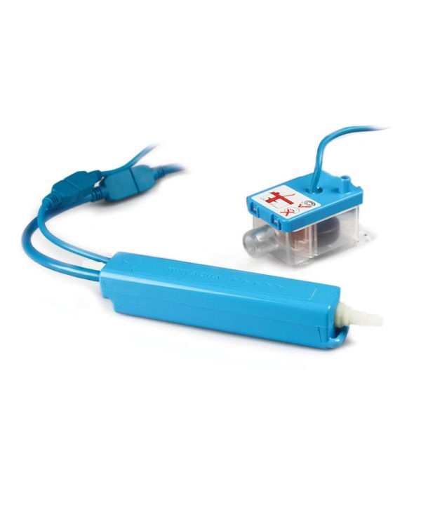

  • VidaR-9
  • Laatst online: 21:44
VidaR-9 schreef op woensdag 31 juli 2024 @ 13:33:
Thanks!
Hoeveel gooi je erin? En doe je dan alleen de condensbak aan de voorzijde of ook achter (die kan ik niet zien, maar theoretisch moet er daar ook een zitten). Gooi je er dan ook water bij om de tabletten op te lossen of laat je condens gewoon z’n werk doen?
Edit: achter is dusdanig “krap” dat daar bij mijn ME nooit een tablet ingegooid kan worden. Ben al benieuwd of het voor lukt; zal beetje afhangen van de tabletten :+
Nou schiet mij maar lek. Nog steeds problemen.
Gedaan:
- Filters schoongemaakt.
- Tabletten in de lekbak gegooid.
- Opgeloste tabletten met water en al in de lekbak voor en achter gegoten.
- Vlotterbakje schoongemaakt.
Maar het resultaat blijft hetzelfde. Eerder of later begint de binnenunit toch te lekken. Het is net weer paar uur goed gegaan, maar toch eindigen we weer met bakjes en handdoeken :(
Net als laatste poging de lekbak vanaf de achterbank laten doorlopen met water en opgeloste reinigingstabletten.
Lijkt echt iets in de unit te zijn. Wellicht vervuiling, maar zou me verbazen zo snel. Het vlotterbakje loopt gewoon niet vol. Soms wel spontaan als ik alleen al even aan de slang tussen unit en pompje zit.
  • mwk
  • Laatst online: 08-10 16:35
mwk
VidaR-9 schreef op woensdag 31 juli 2024 @ 22:04:
Gedaan:
Heb je een kite pomp? Dat is zo'n handpomp met een plunger als een fietspomp. Die kan je ook laten zuigen door de slang aan de andere kant van de handel te plaatsen. Puntstukje eraan en een beetje isolatietape om het uiteinde. Dan stop je die buiten in het uiteinde van de slang en pomp trek je de troep naar buiten. Het heet ook wel een dual action pomp.
Edit: lees net dat je een condenspomp hebt en geen directe verbinding. Dan is mijn idee misschien minder handig. Is het pompje dan niet gewoon stuk?
[ Voor 5% gewijzigd door mwk op 31-07-2024 22:33 ]

  • VidaR-9
mwk schreef op woensdag 31 juli 2024 @ 22:31:
Nee zeker niet stuk. Die werkt gewoon zodra het vlotterbakje vol zit. Probleem is dat vlotterbakje soms niet vol stroomt.
Momenteel gaat alles weer gewoon goed trouwens. Morgen maar weer eens zien.

  • ingmar89
  • Laatst online: 07:18
Soms moet er een slangetje aangesloten worden op het vlotter bakje om deze te ontluchten. Doe je dat niet dan kan er een luchtbel in blijven zitten die niet door de leiding eruit kan waar het water door binnenkomt.Afbeeldingslocatie: https://tweakers.net/i/duRk4yRrSG-KZaU-skwvkrJr44U=/full-fit-in/4920x3264/filters:max_bytes(3145728):no_upscale():strip_icc():fill(white):strip_exif()/f/image/nQtZ1l951Kfkl4ahrNxgFl8W.jpg?f=user_large
Op de kleine blauwe aansluiting bovenop de flotter in deze afbeelding bijvoorbeeld.
[ Voor 41% gewijzigd door ingmar89 op 01-08-2024 07:15 ]

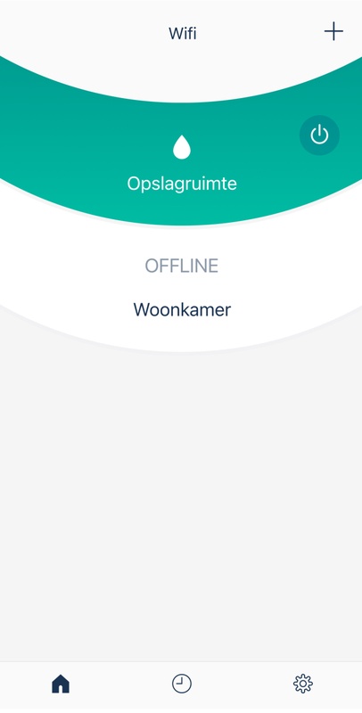

Iemand een idee welke verborgen eisen Panasonic aan een wifi-verbinding stelt?
Het lukt me niet om 1 van onze 2 binnenunits met m’n UniFi WiFi te verbinden. Bewust 2.4Ghz aanstaan. Vreemde is dat 1 van de 2 units prima verbindt met hetzelfde netwerk en de units op 2-3 meter van elkaar vandaan hangen. Het koppelen met unit 2 lukt, het zoeken naar netwerken ook (zie de meerdere access points met m’n netwerk ook terug) maar vervolgens lukt het verbinden niet. Heb de verschillende methodes (met of zonder QR-code scannen) al meermaals geprobeerd maar ik blijf hier tegenaan lopen.
Zal dus even moeten sleutel aan de UniFi kant denk ik maar heb geen idee waar het probleem nu precies zit. Helemaal aangezien de eerste unit dus keurig verbonden blijft.
Googlen op de foutcode uit de app levert bij mij niks op:
Members only:
Wat nu?

Emacee schreef op woensdag 7 augustus 2024 @ 20:55:
***members only***
Wat nu?
Ik heb ook een UniFi netwerk. Het valt mij op dat bij verbindingsproblemen bij de wifi 2.4 het vaak kan helpen om van kanaal te wisselen. Bruikbare kanalen zijn 1, 6 en 11

  • miel
Ugchel schreef op donderdag 8 augustus 2024 @ 15:59:
Ik heb in huis vier airco binnenunits hangen van Fujitsu, van het type Atlantic uit de serie KMC. Deze hebben (helaas) standaard geen wifi-module, maar deze is wel te koop, voor de niet mis te verstane prijs van ruim boven de 150 euro (180 euro bij bol). Volgens de documentatie zou het gaan om Wifi Module Aistage Mobile: UTY-TFSXH3.
Heeft iemand/weet iemand of hiervoor ook een budgetvriendelijkere variant of optie beschikbaar is? Het beschikbare apparaat is helemaal compleet en af en ziet er leuk uit, maar ik vermoed eigenlijk dat de chip an sich niet zo anders is dan een generieke(r) inzetbare variant...
Ik heb een broadlink hangen voor mijn Fuji airco. Die heeft me 25 euro gekost en werkt prima!
