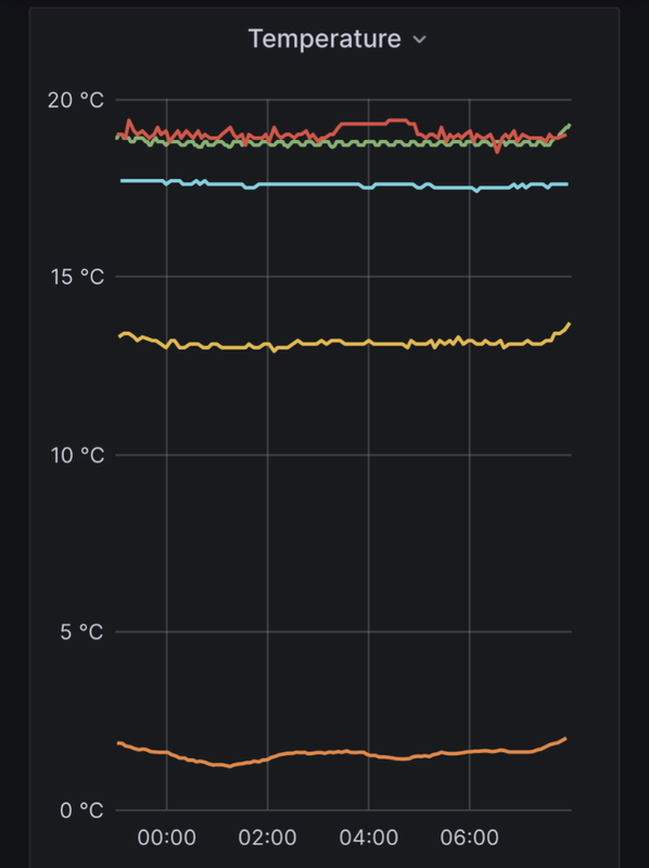

En hoe zit dat dan met een L/W wat betreft geluid om een heel huis te verwarmen? Wij hebben bijvoorbeeld alleen plek op het dak of de erker voor een unit. Dit is hout en zal geen feestje zijn voor de buurt en bij ons binnen. En dan nog het verbruik bij vrienden van ons jankt dat ding er regelmatig 24kwh per dag doorheen. Dit zal wel aan instellingen liggen maar dan verwacht ik dat een installateur dit goed instelt. Dit houd ons dus tegen om een L/W erbij te nemen. Zou wat mij betreft handiger zijn als ze een maximum bepalen voor m3 gas en dan de verplichting van een L/W daar aan koppelen.
Nu verwarmen wij met L/L's deze zijn in eerste instantie alleen aangeschaft om 4 slaapkamers en de woonkamer te koelen waarbij het met verwarmen toch een leuke besparing is van in maart 163 euro en in april 124 euro. Als backup een normale CV (staat nooit aan) en een gashaard (0.5m3 per uur) voor extreem veel warmte en gezelligheid.
Hier dus een tevreden gebruiker. Maar wij vinden een paar dagen 18.5 graden binnen ook prima als het -10 is en wij weer eens kunnen schaatsen 1x per 10 jaar. :+

  • PloegerY
  • Registratie: Februari 2020
  • Laatst online: 11-11 13:39
Afbeeldingslocatie: https://tweakers.net/i/prvOvdJJ9VwlOQZCOYmjRyvrx00=/x800/filters:strip_icc():strip_exif()/f/image/BAEzphQY32fSJ6Qd9h4rztPx.jpg?f=fotoalbum_large
Iemand enig idee of dit realistisch is. Ik kan het bijna niet geloven, vanochtend de airco vergeten uit te zetten, met dit als verbruik. Tijdstip is vanaf 08:30 uur tot 18:00 uur.
  • Stillekracht
  • Registratie: Januari 2017
  • Laatst online: 17:22
21kWh in twee uur is wel veel. 10kWh in een uur. Bij een COP van 5 zou dat 50kWh thermisch zijn.
Lijkt mij ergens een vautje.

PloegerY schreef op dinsdag 2 mei 2023 @ 19:10:
Dat is een foutje ja :). Ik heb er een Shelly tussen hangen, werkt stuk fijner.

  • Proton_
  • Laatst online: 31-10 18:36
Proton_
Team Welles
aircos werken doorgaans (terms and conditions apply) op een uitblaastemperatuur van ergens tussen de 40 en 55 graden.
Er is vast iemand in dit topic die dit logt :)

  • tomtor
  • Laatst online: 16-10 14:12
w00key schreef op woensdag 3 mei 2023 @ 17:37:
Koelen komt ook voor, maar bij verwarmen is het storend omdat de ventilator wordt uitgezet om een koude wind te voorkomen; dat zorgt er dan voor dat de thermometer in de unit niet goed reageert op daling van ruimtetemperatuur, met grote schommelingen tot gevolg.
Het precieze gedrag is toch merk afhankelijk. Mijn ME gaat bij pendelen op de laagste blaas stand en zet de verticale uitblaasstand horizontaal. Totdat hij weer gaat verwarmen en dan gaat hij weer langzaam harder blazen en plaatst de verticale uitblaas richting weer in de originele stand. Variatie in de kamer temperatuur is minimaal, minder dan 0,5 graad.
Groen is mijn cv op de beneden verdieping
Blauw is de airco op de bovenste verdieping (ingesteld op 17 graden, het word dan ca 18)
Oranje is buiten temperatuur
Allemaal losse sensoren op 1,5 meter hoogte:
Afbeeldingslocatie: https://tweakers.net/i/fz07FLPxM6s-HwWrRHK50rUPY8Q=/x800/filters:strip_exif()/f/image/Y36ueKnDRTRhmaVwMuYDnUPc.png?f=fotoalbum_large
Ik ervaar dat verder niet als storend, maar permanent constant blazen is natuurlijk rustiger.
Ik heb twee 2.5 units waarmee ik de eerste en tweede verdieping verwarm maar het moet behoorlijk koud zijn (onder nul) willen ze helemaal niet pendelen en mijn huis uit 1998 is matig geïsoleerd met een klassieke stroom vretende mechanische ventilatie. Meestal gebruiken ze 270W, echt veel hoger komen ze niet, maximaal het dubbele bij een wat frissere start.
Bij de hogere temperaturen van nu (bv 10 graden buiten) is pendelen toch onvermijdelijk als je wat bij wilt verwarmen, dat geld toch voor iedere unit lijkt mij.
pvoutput Baarn: 3555 Wp, JA-Solar 395W Enphase IQ7+, 4 op oost (57°) en 5 op west (237°), helling 10°; Airco 2x MSZ-AP25; Victron ESS

tomtor schreef op woensdag 3 mei 2023 @ 20:06:
Dat klopt. Niet eens alleen omdat het warmteverlies van de ruimte dan minder is, maar ook omdat de COP van je unit hoger is en bij een gelijk minimumvermogen is de warmteafgifte dus ook nog eens hoger. Vaak is het al genoeg om de unit alleen even aan te zetten om de ruimte op temperatuur te brengen, zeker in het voorjaar is het vaak zonnig genoeg om de ruimte bij dat soort buitentemperaturen prima op temperatuur te houden gedurende de dag. Afhankelijk van de isolatie houdt de woning die warmte 's avonds mogelijk nog prima vast.
