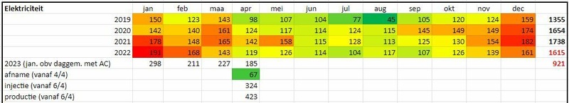

Wij hebben vanaf 13/1 geen gas meer en vanaf 6/4 zonnepanelen. Ondanks de frisse april heb ik toch minder van het net genomen dan eender welke juli (augustus 2019 was uitzonderlijk wegens lange afwezigheid).
De 2e helft van januari (koudste maand) was kouder dan gemiddeld, als ik het verbruik na 13/1 doortrek naar een hele maand zou ik in januari 298 kWh verbruiken. Zelfs als je dat x12 maanden zou doen komen we nog maar aan 3600 kWh, terwijl we toen ook nog geen zonnepanelen hadden. Een gemiddeld gasverwarmend gezin verbruikt 3000-3500 kWh elektriciteit. Ik schat dat ons jaarlijks totaalverbruik 2700 kWh zal zijn, met de zonnepanelen misschien 1500-2000 van het net? Is op voorhand moeilijk in te schatten.
Afbeeldingslocatie: https://tweakers.net/i/TLkM5A2CZUWfNsS0nJVPpqSI_GU=/800x/filters:strip_icc():strip_exif()/f/image/IwLckfSsP5xpfwUSROScebIb.jpg?f=fotoalbum_large

- wordt de airco enkel gebruikt om te koelen?
- zijn er zonnepanelen aanwezig?
- wordt er ook 's nachts mee gekoeld?*
- wordt hij als bijverwarming of als hoofdverwarming gebruikt?
- is het huis goed geïsoleerd? met slechte isolatie zal je meer verbruiken, maar dat is met gas ook zo
*ik ben van plan om enkel overdag met het overschot aan zonne-energie te koelen, zodat ik 's nachts door kom zonder extra verbruik van het net.
worst case: enkel koelen zonder eigen energie van zonnepanelen
best case: koelen en verwarmen zonder gasaansluiting, met zo veel mogelijk eigen opwek, in een goed geïsoleerd huis.

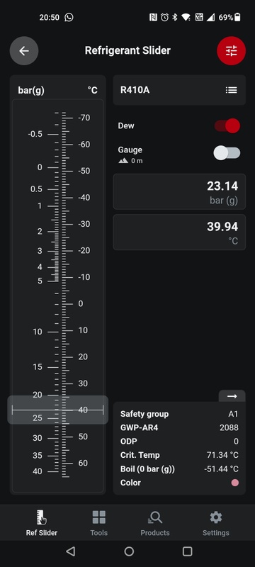

  • w00key
  • Laatst online: 04-11 00:32
Ruud888 schreef op vrijdag 5 mei 2023 @ 16:29:
Ff vraagje
Kan ik oude leidingen die gevuld waren met r410a weer hergebruiken voor een nieuwe installatie met r32?
As mentioned above, dry nitrogen purge to remove any remaining oil etc. As R410A is made up of 50% R32, there should not be an oil compatibility or return problem.
https://www.refrigeration...work-with-a-new-R32-split
Maar wel een installateur vinden die dat durft. Hebben we ook gedaan toen we heeeeele oude units 5/10 kW hebben vervangen door nieuwere. Soms worden units zelfs verkocht als retrofit-compatible, maar dat zijn vaak commerciële units vanaf 10/20 kW.

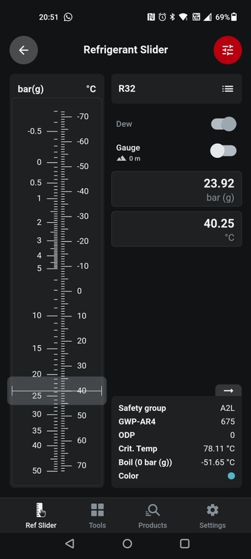

R410 en R32 werken met dezelfde POE synthetische olie en zijn +- zelfde drukken. Mag zeker geen probleem geven. Leiding diameters wel nog te bekijken.
De aircos van heel vroeger met R22 werken met minerale oliën en daarvoor moeten de leidingen gespoeld worden maar de drukken zijn ook veel lager waardoor de leiding diameter veel te groot zijn. De retrofit toestellen hebben ook een speciale oliefilter hiervoor ingebouwd.Afbeeldingslocatie: https://tweakers.net/i/jRjADeIW2buwaujTCTAcIBI5Ygw=/x800/filters:strip_icc():strip_exif()/f/image/8TEG9GM7lhHw9q8HIRNnD1M7.jpg?f=fotoalbum_large
Afbeeldingslocatie: https://tweakers.net/i/GJ0HNQdNaQWLIwa-wBP8hlZY2Qk=/x800/filters:strip_icc():strip_exif()/f/image/UrJS8KxmPpAJ2UQxngxmCEDK.jpg?f=fotoalbum_large

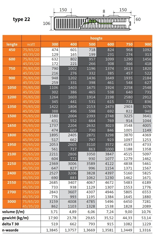

niks daarvan zijn factoren in het vervangen van je warmteproducent. of dat nu een airco is of een L/W machine.
De radiatoren stoken nu veelal nog op 65 graden water. Zeker niet de ideale pakweg 35 van een l/w systeem. En ga je dat wel doen dan halveer je de warmteafgifte van de radiatoren ruimschoots.
wie zegt dat je radiatoren op 65 graden moeten draaien?
hoeveel kW warmte prodceren al jouw radiatoren op 65 graden? heb je dat al eens uitgerekend?

flippy schreef op zondag 7 mei 2023 @ 10:18:
Op lage temperatuur heeft een gewone radiator ongeveer 1/4 van het vermogen dan met hoge temperatuur Afbeeldingslocatie: https://tweakers.net/i/vmRRGSJLnjPByoKXGioyfmioKVE=/x800/filters:strip_icc():strip_exif()/f/image/oyoP3wmAfCaLTgJ05mdd3m5h.jpg?f=fotoalbum_large

Wortel87 schreef op zondag 7 mei 2023 @ 10:21:
Mijn huis word niet warm met 35 graden aanvoor hoor. Wil ik dat kunnen bereiken zal ik extra kosten moeten maken.
dat is ook niet wat ik vroeg.
en 35 graden met een CV is ook niet te doen voor de CV dus dat werkt ook niet. die test is dus nutteloos. 40 a 45 graden is vaak de onderlimiet voor een ketel met radiatoren. daarom moet men ook niet kijken naar 35 graden maar naar je gasverbruik. waar je uiteindelijk op uitkomt qua aanvoertemperatuur is een hele andere discussie. als je dan merkt dat je door 1 radiator onnodig hoog moet stoken kan je die natuurlijk gaan vervangen als je dat nodig vind maar dat is voor later.
Hespy schreef op zondag 7 mei 2023 @ 10:25:
Op lage temperatuur heeft een gewone radiator ongeveer 1/4 van het vermogen dan met hoge temperatuur [Afbeelding]
ook niet wat ik vroeg, eerst beginnen met de basisvraag. want men denkt nog steeds dat men dat radiatorvermogen nodig heeft. dat misverstand moeten we eerst aan werken anders blijft iedereen langs elkaar praten.
