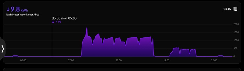

Ik gebruik al enkele jaren een ME 5 kW, het laatste jaar, sinds de geëxplodeerde gasprijzen, ook voor de verwarming van onze ruime woonkamer/keuken
Tot begin deze maand gebruikte de unit in stand-by 7 W. Sinds 2 december echter is het stand-by verbruik nu 0 W.
Hierbij screenshots van beide data.
Afbeeldingslocatie: https://tweakers.net/i/R_ZV_bzzjMRkzp3neXzWSujhRSo=/800x/filters:strip_icc():strip_exif()/f/image/3iUtL6uCYfY1RgqcMsp4yo8Z.jpg?f=fotoalbum_large
Afbeeldingslocatie: https://tweakers.net/i/QapK2-CxiKpIATACewM-BqPTlZg=/800x/filters:strip_icc():strip_exif()/f/image/rChiWeFttkDMoisOFTmchpLg.jpg?f=fotoalbum_large
Dat stand-by verbruik van 0W lijkt me te weinig, alleen al vanwege de benodigde carter verwarming. Dus 0W lijkt mij een technisch probleem.
Waardoor zou deze verandering kunnen komen, en hebben jullie advies?

@EVfan komt het niet gewoon door de schaal en resolutie van de plaatjes? Nov: 0 - 2000 W, dec: 0 - 3000 W. ~7 W kan afgerond best wel eens 0 W worden. Heb je al eens het echte verbruik gemeten met een aparte kWh meter?
Edit: verkeerd gezien, of heb je toevallig het plaatje van Dec vervangen?
[ Voor 16% gewijzigd door Martin7182 op 31-12-2023 20:06 ]
  • EVfan
  • Registratie: December 2021
  • Laatst online: 10:56
Martin7182 schreef op zondag 31 december 2023 @ 19:58:
Ja heb even een uitsnede gemaakt @Martin7182
De metingen zijn met een HomeWizard kwh meter, en de schalen zijn m.i. vergelijkbaar.
De verticale lijntjes met het daarbij aangegeven getal geven in die HomeWizard plaatjes de momentane verbruiken weer.
Kortom, stand-by is echt van 7 naar 0 W gedaald.

Mijn 2 msz-ap gebruiken nu samen inclusief wifi 0,7W. Het is nu zo warm dat de carter verwarming waarschijnlijk uit is, dus ik zou me geen zorgen maken.
Dank voor je reactie @tomtor , Maar begin december, toen deze meting gedaan werd, was het wel degelijk veel kouder dan nu, terwijl in september bij hogere temperaturen dan momenteel ook het stand-by verbruik ook 7W was.
Dus ik vrees dat de buitentemperatuur niet de verklaring is.

tomtor schreef op zondag 31 december 2023 @ 20:36:
@tomtor
Is het stand-by verbruik van jouw twee units altijd 0,7W geweest?
Zo niet, maar pas recent? Dat zou dan overeenkomen met 0,35W per unit, en mijn kWh meter zou dat dan afronden naar 0.
Is er een update geweest van ME waardoor het stand-by verbruik drastisch is gereduceerd (behalve als de carterverwarming loopt)?
Dat zou dan nog een mogelijke verklaring zijn, update ergens begin december.
Ik hoor graag eventueel ook van anderen.
Ben benieuwd.
Dank.

@EVfan ja, mijn verbruik was altijd zo laag, behalve bij vorst. Ik kan geen reden verzinnen waarom je verbruik eerst 7W was.

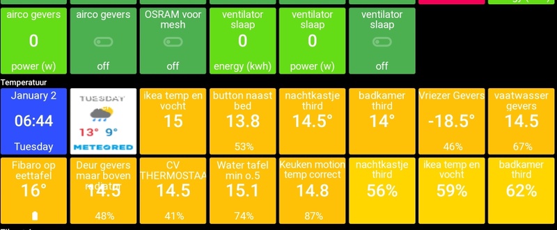

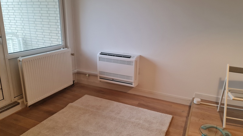

  • herpideperpi
  • Laatst online: 15-09 20:22
Wat voor ventilator tussen deze twee kamers.
Ik heb 1 MHI vloermodel gekocht. Gewoon omdat het kan.
Flat aan zee, dus in winter geen stokende benedenburen, vandaar console tegen koude voeten
De flat (80 m²) wordt door VR ketel gestookt en ik ben nu al blij om de besparing.
Jonge jonge wat een mooi, fluisterstil apparaat!
Mijn vraag is: als ik op reis ben (helaas vaak) wil ik de airco op afstand aanzetten, maar ik wil ook wat warme lucht naar de andere kamer brengen.
Eenmaal thuis mag de VR ketel wel weer aan.
Wat voor ventilator adviseren jullie om de warmte ook in de andere kamer te pompen
de MHI staat rechtsboven op de plattegrond tov bed, en waar "overloop" staat moet de ventilator komen
Ik gebruik SmartThings tools om de eventuele ventilator te schakelen. (Fibaro z-wave plug)

Seafarer schreef op maandag 1 januari 2024 @ 20:22:
Loopt dat verlaagde gedeelte door tot tegen de woonkamer muur?
Ik niet snap.
  • Seafarer
  • Laatst online: 07:50
Seafarer
XXX
Op de foto met de balkon deur is de vloer toch lager? Want aan de rechterzijde van de FCU zie ik een verhoging.
Dit lagere gedeelte loopt van het zichtbare deel op de foto naar de woonkamer muur buiten de foto?
  • herpideperpi
Seafarer schreef op maandag 1 januari 2024 @ 20:53:
Aha, vergeet dat. Rechts is een verhoogde vloer. Die is om een bureau op te zetten, zodat je naar buiten kan kijken . Is maar ca 2m² groot.
Dus dat heeft geen enkele invloed op de luchtstroom.
[ Voor 5% gewijzigd door herpideperpi op 01-01-2024 22:16 ]
  • Seafarer
Seafarer
XXX
herpideperpi schreef op maandag 1 januari 2024 @ 22:09:
AHa.
Ik dacht leidingen over de vloer naar de woonkamer en dan daar een FCU ophangen. En de vloer met pir platen op hoogte brengen. Maar helaas.
  • herpideperpi
Seafarer schreef op maandag 1 januari 2024 @ 22:16:
AHa.
Ik wil eigenlijk alleen weten wat de perfecte ventilator is om de door de airco verwarmde lucht uit de slaapkamer te trekken. Ik heb ergens hier gelezen dat dat nauwkeurig luistert .
De vloer is gewoon vlak. Die zwarte "T" op zijn kant is er ook niet meer. Dus die vierkante ophoging zit helemaal rechts onderaan tegen de badkamer aan.
Ben niet ter plaatse dus kan geen andere foto's plaatsen.
  • Seafarer
Seafarer
XXX
herpideperpi schreef op maandag 1 januari 2024 @ 22:21:
Ik wil eigenlijk alleen weten wat de perfecte ventilator is om de lucht uit de slaapkamer te trekken. Ik heb ergens hier gelezen dat dat nauwkeurig luistert .
Luistert nauwkeurig???????? Ik hoop dat iemand mij die link kan verschaffen want dat komt mij een beetje vreemd over.
- Gebruik je buizen dan moet de ventilator ook de leiding weerstand overwinnen.
-Maak je gewoon een gat in de muur en hang je hier een ventilator voor om de warme slaapkamer lucht naar de woonkamer te blazen en dan de open deuren gebruiken als retour. Dan kan dit ook met een axiale fan.
Als je FCU 300m³ blaast dan zou ik een fan nemen die dit ook bijna haalt. Dan kun je alle gemaakte warmte naar de woonkamer verpompen.
Maar zorg ervoor dat de ventilator regelbaar is dan heb je wat meer macht over die "nauwkeurigheid".
  • herpideperpi
Seafarer schreef op maandag 1 januari 2024 @ 22:42:
Aha. Jij zegt dus eigenlijk: een ventilator in de deuropening gaat niet werken, want geen retour.
Ok, dan geef ik het op. Het was ook niet super belangrijk.
Ik heb nu een fan van drie euro in de opening staan en over zes dagen ben ik terug, dus over vijf dagen zet ik de airco aan met de fan in de deuropening. En dan zien we wel.
Apropos dat "nauwkeurig" is verkeerd woordgebruik van mij. Maar ergens, elders, werd er over soorten ventilatoren gesproken. Sorry.
Hieronder een screenshot van SmartThings/Actiontiles. Hoe verder naar rechts hoe verder weg van de airco. Zo kan ik straks op afstand zien of de fan iets doet .
Afbeeldingslocatie: https://tweakers.net/i/QY2hocc3bDsRLhPv0Z1JFktQSS4=/800x/filters:strip_icc():strip_exif()/f/image/4VBfTrtb51nnSbgDPsK0A7Ai.jpg?f=fotoalbum_large
