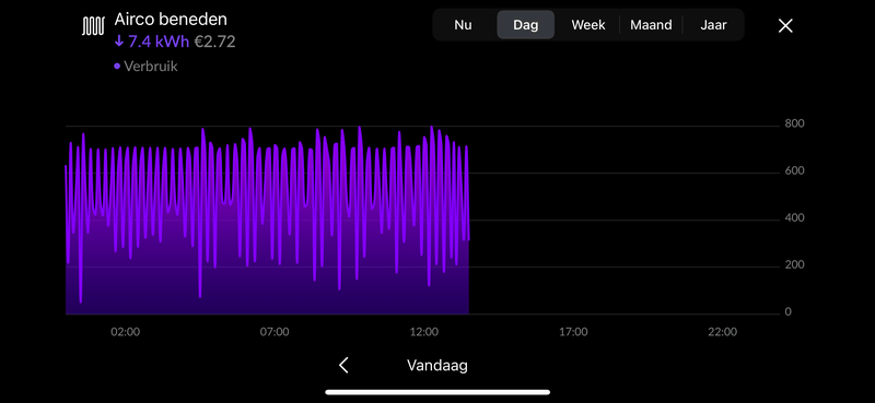

Even wat hulp nodig bij mijn situatie.
Voor mijn benedenverdieping met open trapgat naar boven had ik een jaar geleden een 5kw panasonic gekocht voor onze benedenverdieping te verwarmen.
Deze heeft altijd goed gewerkt en stabiel op laag vermogen de ruimte kunnen verwarmen.
(Dit mede door het trapgat dicht te maken)
Tijdje geleden heb ik mijn spouwmuur laten vullen.
Nu krijg ik de airco niet meer stabiel afgesteld om deze continue te laten draaien.
Setpunt staat op 22 graden temp is behaald airco valt uit gedurende 4 minuten en begint dan op de zachte stand terug voor een periode van 2 minuten terug op te warmen.
Ik wil dit graag gewoon continu hebben zonder dat deze blijft uitvallen en aanspringen.
Hierdoor heb ik meer verbruik en vind ik het zelf onaangenaam qua geluid/temperatuur ook.
Heb inmiddels mijn trapgat boven terug open gemaakt waardoor er wat meer warmte naar boven kan in de hoop dat deze gewoon terug 24/7 blijft aanstaan.
Dit is trouwens pas begonnen na dat de spouwmuur geïsoleerd is.
Is het zo dat mijn airco nu te zwaar is voor de ruimte wat hij moet verwarmen ?
Het is een oppervlakte van 51m² 2 grote raampartijen met HR++ glas spouwmuren gevuld met HR++ unipearls en mijn plat dak is geïsoleerd met 20cm pir platen.
Enkel mijn vloer heeft geen isolatie nu.
Zou ik eventueel terug kunnen gaan nu naar een airco van 3,5 of 4,2 KW en deze wel continue te laten draaien ?
  • elektriekert

Je zal na moeten gaan wat de minimale afgifte is van de verschillende airco’s.
Wat nog wel kan helpen is de NTC (die de temperatuur meet van de lucht) verplaatsen naar een andere plek.
Als je niet terug kan bouwen naar origineel ben je wel je garantie kwijt natuurlijk.

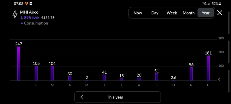

Het jaar loopt ten einde, hoe ziet het verbruik van 2023 bij jullie eruit?
Bij ons is er volgende opstelling
Daikin 3MXM68A2V1B - buitenunit
Daikin Perfera FTXM50R2V1B - living 30m² + keuken 10m² - draait op schema 06-22 op 20 graden auto
Daikin Perfera FTXM25R2V1B - master bedroom 17 m² 22-02 op 20 graden auto
Daikin Perfera FTXM20R2V1B - guest bedroom 10 m²- ad hoc
Dit is mijn jaarverbruik voor een appartement op de hoogste verdieping onder een plat bitumen geïsoleerd dak en hoogrendementsglas:
Afbeeldingslocatie: https://tweakers.net/i/LHUUAbSKui5l9ef7xCAbUAF33lo=/x800/filters:strip_icc():strip_exif()/f/image/5j6uKEFa9UyVYlCgrwTqVclV.jpg?f=fotoalbum_large
Ik vind dit heel nette cijfers vergeleken met de oude accumulatieverwarming die ik in het verleden had. Ik hou nu het hele appartement warm of koel voor wat ik vroeger voor één kamer verstookte.

Dit is een 3.5 kw unit die de hele benedenverdieping van onze 2-1 kapwoning verwarmt (staat op 22 graden, blaasstand 3. Snachts gaat hij uit en in de ochtend weer aan).
Wat ook nog in dit verbruik zit is mijn 2e 3.5kw unit die de slaapkamer op de warmste dagen koelt.
CV doet veen verwarming. Enkel SWW
Slechts een derde van de inschatting van het verbruik van een warmtepomp, en dan heb ik dus ook nog een lekker koel huis...
Hebben meer mensen zo'n laag verbruik???
Is de voorzichtige conclusie dat de betekeneningen die veelal wel kloppen voor L/W niet opgaan voor L/L?
En is L/L misschien wel stukken zuiniger? Even los van welke warmte je prefereert.

MHI multisplit SCM60Zs-w met srk35zsx-w (20m2 woonkamer) , plus een 2,5kW (trapgat) en een 3,5kW (slaapkamer).
Ons verbruik is redelijk constant inmiddels.
We koelen en verwarmen vooral overdag ivm zonne-energie. We houden in de winter overdag ons trapgat op 18 graden met fanstand 2. Dat houdt onze gang beneden, de overloop boven en meestal de slaapkamer met open raam op 16 graden.
We houden onze woonkamer nu overdag op 19 graden, in de avond meestal 20. Dat doen we met fanstand automatisch en een enkele keer "hi" om de woonkamer snel op temperatuur te krijgen.
We hebben een klein rijtjeshuis uit 1957, voor nu gemiddeld geïsoleerd, 94m2 leefruimten, ongeveer 250m3 totale inhoud, niet alles verwarmd.
Afbeeldingslocatie: https://tweakers.net/i/VMlRcYV8kIIgJ_e5dN-0hqXjZeo=/800x/filters:strip_icc():strip_exif()/f/image/9JMIWqPDsOVzfhpfbRsJlaWz.jpg?f=fotoalbum_large
Voor warm water komen we op ongeveer 400 a 450 kWh uit voor een WPB 200ltr en E-boiler van 30 ltr in de keuken. De boiler in de keuken wordt gebruikt voor afwassen, maar met lage temperatuur.
Ik geef deze cijfers erbij omdat het verbruik anders een verkeerd beeld kan geven tov bijv een CV-ketel. Ons gasverbruik was eerder ongeveer 600m3 voor verwarmen en 250m3 voor warm water. Verbruik warm water keuken is fors gedaald. Anders zouden we beslist een hoger verbruik hebben op de 30ltr E-boiler.

Wij verwarmen voornamelijk beneden met een mhi srk35zsx (lg multisplit met 3 units voor de bovenverdiepingen zijn grotendeels werkloos in de winter alleen koelen in de zomer) en hebben een zeer acceptabel verbruik. Zeker gezien het feit dat hier relatief warm gestookt wordt (21-21.5 graden extern gemeten).
De cijfers zijn vanaf maart aangezien deze unit toen pas geplaatst is. Ons jaarlijks gasverbruik was ongeveer 1200m³ voor ons huis (2 onder 1 kap uit 2005 a 167m2) waarvan ongeveer 200m³ voor warm water en koken. Dus grofweg 1000m³ voor verwarmen.
Daarnaast hebben we een keramische kachel op de badkamer(die daarvoor geschikt is) voor adhoc verwarmen, daar hebben we ongeveer 20kWh verbruikt.
Al met al zijn dit mooie cijfers imho, al moet er gezegd worden dat we een relatief warme winter hebben tot nu toe.
Afbeeldingslocatie: https://tweakers.net/i/clzy6ovNIJAvj2IYpQFurv0btok=/800x/filters:strip_icc():strip_exif()/f/image/cNgObqUukXvkW5grDlAfklnI.jpg?f=fotoalbum_large
Als ik het zo zie in dit topic lijkt MHI het redelijk goed te doen. Tot op heden zijn wij er tevreden over en doet ie alles met 2 vingers in de neus, het potentieel hebben we nog lang niet gezien. Laat die strenge vorst maar komen, ik ben benieuwd wat ie dan doet :+

w00key schreef op vrijdag 29 december 2023 @ 12:44:
Ja, de kleinste units kunnen nog lager, naar 200W zelfs. Boeit dat?
Ja, dat boeit.
Mijn kleinste single split kan terugmoduleren tot 100W opgenomen vermogen (300 à 450W thermisch), en draait daar dikwijls dagenlang door op 100 à 130W. Dat is ook exact wat ik wil, want van zodra de boel stopt, kan het meteen kil aanvoelen. 300W opgenomen vermorgen is meteen 900 a 1.350W thermisch en dat is bij buitentemperaturen boven de ~5 graden gewoon altijd teveel, zelfs voor een grote ruimte met matige isolatie en veel oud dubbelglas. Net bij oudere woningen is het veel interessanter om een constante aanvoer van warmte te hebben i.p.v. het aan-uit gedrag en dus ook steeds wisselend warm-koud gevoel.
Ik heb in dezelfde ruimte nog een 2de vloerunit die van een duo split komt, die kan slechts terugmoduleren tot ~300W en vertoont dus ook dikwijls aan-uit gedrag. Gewoon veel minder of niet comfortabel.
Dus ja, het kan zeker boeien.
Dit is dus je denkfout. Te kleine units geven al plankgas bij -2/+2, dat is je probleem als je niet beetje reserve ruimte hebt.
Moderne inverters kunnen naar 300W minimum en 2 kW max, zelfs een crappy LG. Dat is een bereik dat prima is voor de meeste. Ja, de kleinste units kunnen nog lager, naar 200W zelfs. Boeit dat?
Rond de nulpunt wil je vaak 3 kW netto hebben en dat is een stuk makkelijker op 3 kW / 3 = 1 kW elektrisch, 50% power op een grotere, dan 100% vermogen van een kleintje die ~800-1000W opgenomen vermogen in de specs hebben staan.
Warmteverliesberekeningen die ik heb zien langskomen zitten rond dat punt, 2-3 kW bij net onder de vriespunt, en 5 kW of meer bij -7 / -10.
Als het echt warm is, zoals nu met 10 graden, is je effectieve COP toch boven 6 of 8, combineer dat met minimale vraag en je verbruik is niets vergeleken met de echte winter. Hij mag pendelen hoor, tot ik weer 300W x 5 = 1500W voor een heel huis nodig hebt, dat is al bizar weinig verdeeld over 2 of 3 units.
Dan heb ik kennerlijk een uitzonderlijke unit, tijdens -2 is de piek ~60% en tijdens -12 de piek ~90% dat komt doordat mijn huis meer warmteverlies heeft, daling van COP valt mij reuze mee.
Rond 0 is altijd een vervelend punt voor warmtepompen, liever -5 dan 0.
Daar zit ook een denkfout in. Een 'kleine' unit is dat voornamelijk op papier en niet fysiek. B.v. mijn 2.5 kW MHI-ZSX unit kan harder dan menig 3.5 kW airco. En plankgas wordt hij in feite softwarematig begrensd. Daarom blijft de COP ook hoog en vriest hij niet zo snel dicht bij lage temperaturen.
Verden ben ik blij met het minimumvermogen rond de 130 W. Zelfs 's nachts pendelt dat nog behoorlijk bij 18/8 °C binnen/buiten.
