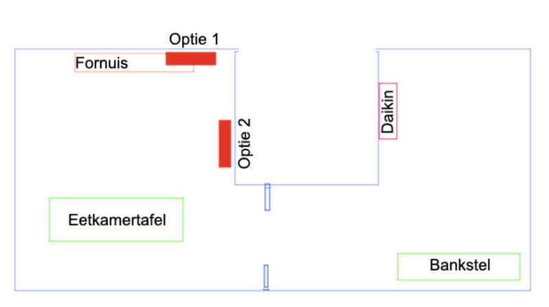

Nou heb ik het geluk dat ik zo'n Venta mag gebruiken van een familielid maar toch nog eens naar die luchtvochtigheid gekeken op mijn tado en deze is ongeveer 57 procent dus de vraag is of het niet de luchtstroom zelf die de klachten droge huid/ogen veroorzaken.
Onze 5 kWh Daikin Perfra hangt namelijk in het woongedeelte wat achteraf geen handige plaats is zeker omdat we nu verwarmen.
Luchtstroom en het geluid is toch wel hinderlijk tijdens het netflixen dus wil ik deze airco laten verplaatsen.
Overigens wordt ondanks de huidige plaats de keuken behoorlijk op temperatuur gehouden.
De vraag is wat zou een logischere plaats zijn in de woonkeuken want daar willen we deze nu laten plaatsen, er zijn echter slechts 2 plaatsen waar dit mogelijk is. boven het keukenblad ruim 2 meter rechts van het fornuis of aan de rechter muur maar dan blaast de airco helemaal niet meer richting woonkamer ( wat nu andersom ook niet gebeurt)
Ben benieuwd waar jullie zouden plaatsen, en de afstand fornuis en airco geeft dat problemen. Optie 1 of 2
in het smalle gedeelte is geen optie wat betreft geluid.
Tja wel jammer dat als ik alles van tevoren had geweten, tweakers gelezen of zo ;-) dan had ik het sowieso anders gedaan en had ik vloerunits geplaatst, Maja achter af kijk je een koe in de ...
Euh geen idee of een Her plaatser ook hier gepost mag...?
Afbeeldingslocatie: https://tweakers.net/i/Ia6pswegPZF8KDy8xMqit-Eoxvw=/800x/filters:strip_exif()/f/image/qo62UCKH0r33RcgDqww1hJJQ.png?f=fotoalbum_large

merlin1201 schreef op vrijdag 22 december 2023 @ 21:11:
Kan er niet een Unit bijgeplaatst worden? Dan krijg je een betere verdeling. (vroeger had je ook 2 of meer radiatoren)
  • merlin1201
  • Laatst online: 27-11 17:13
Seafarer schreef op vrijdag 22 december 2023 @ 21:47:
Kan zeker maar dat zou dan airco nummer 5 worden 😎. Vind ik misschien wat veel inmiddels.
5kw airco,s maken teveel herrie door de hoge luchtdebiet die ze moeten produceren om de ruimte redelijk egaal warm te houden, verwarmen van 1 punt heeft zijn limieten.
Je kan de binnenunit overal naar toe verplaatsen maar zal altijd luid aanwezig blijven, je kan nog akoestische zaken plaatsen zoals gordijnen, panelen of tappijt dat helpt wel wat zodat het geluid minder gaat weerkaatsen in de kamer.
2 kleine binnenunit,s is de enige oplossing.
Nu heb je roeptoeters hier die zeggen zet hem maar op fluisterstand maar je koopt geen 5kw unit om die vervolgens op minder dan zijn halve kracht te laten werken.
[ Voor 14% gewijzigd door mr_evil08 op 22-12-2023 22:49 ]
  • merlin1201
mr_evil08 schreef op vrijdag 22 december 2023 @ 22:44:
klopt zeker wat je zegt, zo'n 5 kw unit maakt te veel geluid zelfs in de fluisterstand en dat is hinderlijk als hij in de voorkamer hangt waar we TV kijken.
Als hij in de woonkeuken zou hangen maakt hij idd evenveel lawaai en dat is overdag totaal geen probleem en dan zal het in de woonkamer toch rustiger zijn qua geluid en luchtstroming.
Enigste plaatsing heb ik nu gezien is boven het keukenblad ongeveer 2 meter van het fornuis vandaan en dan weet ik ook niet of dat zo'n goed idee is wat betreft vette kooklucht.

merlin1201 schreef op zaterdag 23 december 2023 @ 09:14:
Zitten er nog en-suite deuren of een toog in de ruimte op de tekening.
Met een U-ruimte wordt het nog lastiger om egaal te verwarmen.
Wij verwarmen hier een L-ruimte waarvan de airco achter in het lange deel van de L hangt.
Deze blaast langs/over het kookschiereiland waar de lucht 8 meter verder de hoek om kan naar het zit gedeelte toe. Qua plaatsing is dit niet ideaal. Vorig jaar hebben we wel alleen met airco gestookt en dit jaar met een beetje gas erbij (wat overigens onze voorkeur geniet want het comfort is echt veel beter).
De 4,2kW unit hangt een meter of 4 van het fornuis af en gaat uit als we gaan koken.
Desondanks heb ik na een jaar wel de blower rol eruit gehad omdat deze erg vervuild was met vet en stof.
Plaatsing in de buurt van een fornuis lijkt me daarom niet ideaal.

Wat @elektriekert zegt kan ik bevestigen, hier een L kamer de binnenunit in de woonkamer en 7-8meter verder is het duidelijk kouder in de keuken waardoor het minder prettig is om lang te verblijven, je wil juist dichterbij een warmtepunt zitten voor comfort.
24/7 verwarmen geeft maar een kleine verbetering.
Nu zit daar wel een HR++ (u1,1) raam zonder ventilatieroosters, als de Duo plissé gordijn is gesloten is het wel iets beter te doen, de buitenmuur is prima luchtdicht en geisoleerd, zou ik de binnenunit verplaatsen zou het probleem in de woonkamer verschijnen en gezien daar grote ramen zitten mij nog meer comfort verlies zal geven.
Ook hier slinger ik regelmatig de vloerverwarming aan als bijverwarming dan is het uitstekend, kost maar 50-100m3 per jaar aan gas(letop heb droogbouw dat werkt anders), de comfortverhoging is mij de prijs wel waard gezien voor SWW nog geen oplossing is blijft de gasaansluiting sowieso nog wel.
Wel aan kijken voor een monoblok warmtepomp maar die dingen maken nogal een herrie op buiten.
Een dergelijke houding is überhaupt nergens voor nodig, je probeert hiermee iedere mening die niet met die van jou overeenkomt te degraderen wat natuurlijk niet zo lekker overkomt. Ik neem aan dat we hier oud en wijs genoeg kunnen zijn om ook andere meningen te respecteren en juist van elkaar te leren.
Dat terzijde, een 5kW unit heeft bijvoorbeeld op spierballenstandje op een MHI in 15 minuten de kamer vol gebeukt met warme lucht (uiteraard gepaard met een bak herrie), maar daarna schakelt hij direct terug naar een stille stand (of het moet echt heel koud zijn buiten, maar dan is de verwarmingscapaciteit dus ook echt nodig). Gebruik je de reguliere stand (of een lichtere unit) staat hij juist voor langere tijd herrie te maken (oké, niet zo extreem als die 15 minuten maar nog altijd hinderlijk). Ik geef de voorkeur aan optie één.
