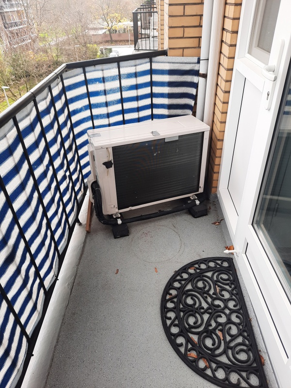

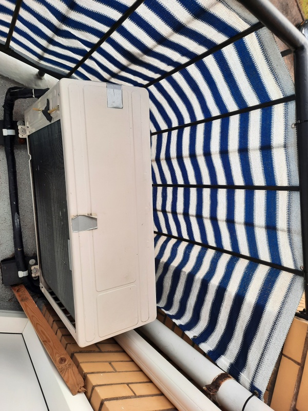

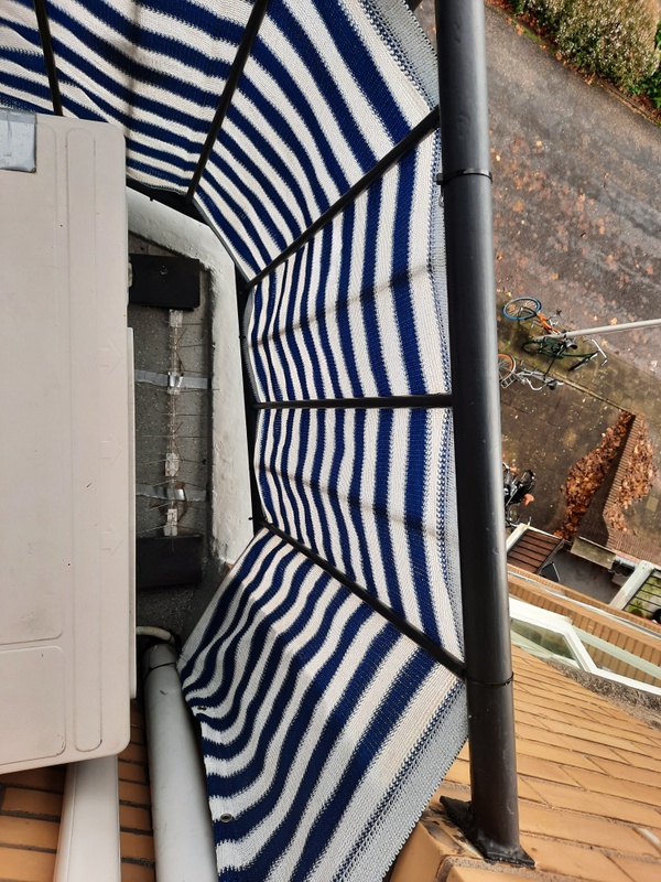

Hallo allemaal, ik heb het forum doorgespit, veel handige dingen gevonden maar heb toch nog wat vragen. Ik hoop dat jullie mij verder kunnen helpen.
Ik heb een airco splitunit waarbij de buitenunit op mijn balkon staat. Ik gebruik deze ook om te verwarmen en zoals verwacht begint de buurman te zeuren over geluidsoverlast. Het gaat met name over het bromgeluid, geen trillingen.
Nu wil ik er iets omheen of ervoor. Ik heb wat foto's toegevoegd. Wat ik zou willen doen is een omhuizing aan het balkonhekwerk vast maken.
Mijn vraag is nu, aan de voorzijde van de airco, kan ik daar een plaat voorzetten op zo'n 30cm afstand? Moet ik daar uitsparingen inmaken voor de lucht? of schuine latten met daarop geluidsdempend materiaal?
Ik dacht zelf betonplex met merfopol erop aan de voor- en bovenzijde en hekzijde. Niets aan de kant van de muur of achterzijde.
(het doek kan weg)
Alvast bedankt voor jullie reacties.
(het doek kan weg)
Dat doek moet inderdaad zo snel mogelijk weg. Deze unit loopt nu enorm zijn eigen lucht te recirculeren.
Ik vrees een beetje het ergste voor jou om eerlijk te zijn. Dat bromgeluid is lastig te dempen, zeker met zo weinig ruimte. Het beste is een geluidswerende kast, maar ik twijfel of dat op jouw balkon zou passen. Bovendien zijn ze behoorlijk aan de prijs (meer dan 2000 euro).

ZeeuwsMeisje schreef op woensdag 3 januari 2024 @ 18:06:
Wat voor bromgeluid is het, hoor je het binnen doordat brom via beton en steen wordt doorgegeven, of echt via lucht en raamroosters? Dat laatste is behoorlijk kansloos om te isoleren helaas, geluid kan om obstakels zoals een hoge wand een weg zoeken.
En wat voor unit is het? Een moderne inverter airco hoor je niet brommen, die van mij is vooral ventilatorgeluid en minimaal tonaal / compressor. Maar die staat ook in de tuin op rubber en grove split grind.

Glashelder schreef op woensdag 3 januari 2024 @ 18:27:
Dat doek kan weg. Een geluidswerende kast past niet, maar ik zou zelf iets kunnen maken er omheen. waarbij ik het hek gebruik. Vraag is alleen, moet ik dan sleuven maken voor de luchtdoorvoer? Als dat doek al tegenhoud...

w00key schreef op woensdag 3 januari 2024 @ 18:40:
Het bromgeluid hoor je alleen als er verwarmd word. De unit staat als op geluidsdempende blokken. Ik kan het ook horen als ik bij het raam sta, maar stoor mij er niet aan. Mijn buren kennelijk wel.
Het geluid is er alleen als ik verwarm, niet als ik koel. Het balkon is balkon, de unit staat op rubberblokken. Ik denk dat de unit nu zo'n 8-9 jaar oud is.

ZeeuwsMeisje schreef op woensdag 3 januari 2024 @ 18:55:
Heb je het typenummer van je binnen- en buitenunit? Wellicht is het gewoon een luid ding. Maar anders...
1. Zeggen dat je de opmerkingen van de buren serieus neemt. Netjes hartelijk en vriendelijk blijven. Geen beloftes en excuses, beide niet nodig.
2a. Uitblaasrichting vrijmaken
2b. Kijken wat het effect is
3a. Decibelmeter bestellen (ik heb mijne van Lidl)
3b. Op windstille /rustige dagen met weinig verkeersgeluid op vollast, middellast en laaglast op verschillende punten meten. Dit niet aan buren melden, kwantificeren zorgt ervoor dat je niet meer op hun gevoel kunt spelen.
4. Andere opties proberen om dB te verlagen, telkens één ding proberen en opnieuw meten.
Diverse dingen kun je proberen:
Loszittende onderdelen nakijken terwijl die brom voorkomt, schroeven, trillende leiding, etc
Unit waterpas controleren;
Een bepaalde frequentie, wellicht kun je die met instellingen op je binnenunit vermijden;
Unit schoonmaken, ook fan en condensor;
Dempers op je opstelblokken toevoegen, ik zie hier of in het L/W topic weleens van die dempveren voorbijkomen.

GudZ schreef op woensdag 3 januari 2024 @ 19:19:
Dank je voor je reactie.
Ik denk dat het gewoon een luid ding is. Overigens speelt het alleen als hij op volle kracht aanstaat.
Ik probeer zeker mijn buren te vriend te houden. Ik zal eens meten met een db meter maar wij wonen naast een station (100mtr) dus echt stil ga je het niet krijgen.
Het doek ga ik weghalen.
Er zitten al dempers op de opstelblokken, dempveren kan ik eens naar kijken.
Schoonmaken kan ik zeker doen maar wat is de condensor?
Als ik er lamellen voor maak met bijv Merford geluidswerend materiaal, zou dat niet helpen?

ZeeuwsMeisje schreef op woensdag 3 januari 2024 @ 20:11:
24/7 verwarmen. Draait hij nooit meer volle bak en veel meer zal het niet of wellicht minder zal het kosten aan stroom.
Merk en typenummer nog even posten? Wellicht is er meer bekend....
Stap voor stap, één ding tegelijk en dan dag of twee monitoren. Zeker met die vorst in het verschiet is het een mooie test-case.
Voor het schoonmaken zoeken op de termen @flippy en Dasty in het forum...
Als het alleen op vol vermogen speelt kun je overwegen om 24/7 te stoken, eventueel met nachtverlaging, mits je dit nog niet doet. Dan hoeft dat ding meestal ook niet volle bak te draaien.
Ik draai 24/7 met een MHI 3,5kW op fanstand 2 of 3 op 20,5 graden met 1 graad nachtverlaging.
Bij mij draait hij nooit op vol vermogen, wellicht alleen na een defrost maar die kermis moet ik nog voor het eerst meemaken.

GudZ schreef op woensdag 3 januari 2024 @ 20:28:
Afbeeldingslocatie: https://tweakers.net/i/WJy7QSEAj1ZPcdAcImOH7CK5PBQ=/x800/filters:strip_icc():strip_exif()/f/image/RL9Nj3IuX8nmKLuuPd7UdKrR.jpg?f=fotoalbum_large
Dit is 'm.
Ik zet 'm pas aan als ik thuis kom. Heb dat voorheen wel eens met de timer gedaan maar dan had de buurman last, met name 's avonds laat.
Ik ben benieuwd wat mijn stroom kosten zijn als ik 'm de hele dag aan laat staan. Overigens hoeft het voor mij 's nachts niet aan.
Ik ga eens met de dasty aan de slag maar alle onderdelen zeggen mij niets, hoop dat het zichzelf wijst ;-)

ZeeuwsMeisje schreef op woensdag 3 januari 2024 @ 18:53:
Ieder obstakel in de luchtstroom van deze apparaten geeft gewoon een verslechtering van het rendement.
(zal wel een hele discussie opleveren ;) )

  • ZeeuwsMeisje
  • Registratie: September 2023
  • Laatst online: 25-11 18:26
MotorBeast schreef op woensdag 3 januari 2024 @ 23:10:
Juist met de vorst die eraan komt juist wel in de nacht aan laten. Anders staat je unit helemaal te stampen om de boel weer op temperatuur te brengen met zalige defrosts.
Klopt, ik herken de defrosts. Maar de binnenunit hangt in de slaapkamer, dus zit niet echt te wachten op de hele nacht de unit aan. Misschien als ik 'm 's ochtends al aanzet op een wat lagere temperatuur, zou dat helpen?
Maar zit daarbij nog steeds met mijn vraag of een ombouw zou helpen?
  • ZeeuwsMeisje
GudZ schreef op woensdag 3 januari 2024 @ 21:46:
Ik kom bij brochures uit 2011 uit. SCOP van 3,4 voor verwarmen lijkt niet denderend.
Ben wel benieuwd hoeveel m² je appartement is en hoeveel kwh je ermee verstookt op hoeveel graden.
Succes en vergeet niet de stroom eraf te halen voordat je onderhoud pleegt.
Ik verwarm alleen de slaap- en woonkamer (op elkaar aangesloten) en dat is ong. 40m2. Op dit moment zet ik 'm vol aan en zit ik met een uurtje op 19-20 graden. daarna zet ik 'm laag om die temperatuur te behouden.
Ik verbruik, bij de hoogste stand, ongeveer 3kw/hr en daarna ong 0,6 kw/hr om het op temperatuur te houden.
  • MotorBeast
  • Registratie: Maart 2017
  • Laatst online: 02-08 21:22
MotorBeast
ZeeuwsMeisje schreef op donderdag 4 januari 2024 @ 18:52:
In de slaapkamer? Waarom verwarm er dan mee? Ik neem aan dat je de woonkamer comfortabel wil hebben. Slaapkamer 18 graden lijkt me voldoende toch? Ik kan hem even niet volgen.
Ik ben anti ombouw. Kost je altijd rendement. En de echte geluidsdempende kosten een vermogen en kan jij niet kwijt daar volgens mij.
  • MotorBeast
MotorBeast
ZeeuwsMeisje schreef op donderdag 4 januari 2024 @ 18:56:
3kWh? In hoeveel tijd? Daar stook ik 10 uur mee nu. Vandaar 24/7 stoken. Opstoken vreet stroom.
Zet hem dan in de ochtend aan op 19 graden en zodra je thuis komt in stapjes omhoog. Zijn je muren ook warm en meubels. Veel comfortabeler en wellicht zuiniger. Meten is weten.
[ Voor 13% gewijzigd door MotorBeast op 04-01-2024 19:01 ]
  • ZeeuwsMeisje
MotorBeast schreef op donderdag 4 januari 2024 @ 18:56:
Ja, vanwege de lokatie van het balkon en de binnenunit, hangt hij in de slaapkamer. (die mag overigens wel wat warmer zijn van mij ;-)
Nee, een standaard ombouw past niet, maar ik ben wel handig en zou zelf iets kunnen maken.
Ik verbruik 3kw//hr in 1 uur. Ik ga het eens proberen met langer verwarmen, dank je wel voor je tips en advies!

Het label zegt genoeg: 62dB Mijn Daikin heeft daar 65dB staan. Als het onder de 3º komt zal het compressor toerental toenemen en haal ik die 65dB ook. En dat is best hard.
Het geluid is van de compressor niet de fan, 70Hz meet ik. Bij koelen maakt hij altijd maar weinig toeren en hoor je de unit bijna niet.
Als het een geleide geluid is kun je met veren onder de unit dit dempen. Maar pas op met de leidingen, die bewegen mee en breekt op het zwakste punt, de koppeling.
Volgens de regels mag je maar iets van 40of 45dB op de erfgrens maken. Dat ga je met deze unit nooit redden, ook niet met een kast of iets dergelijks.
Je zult een stillere buitenunit moeten zoeken, maar of die bestaat?
