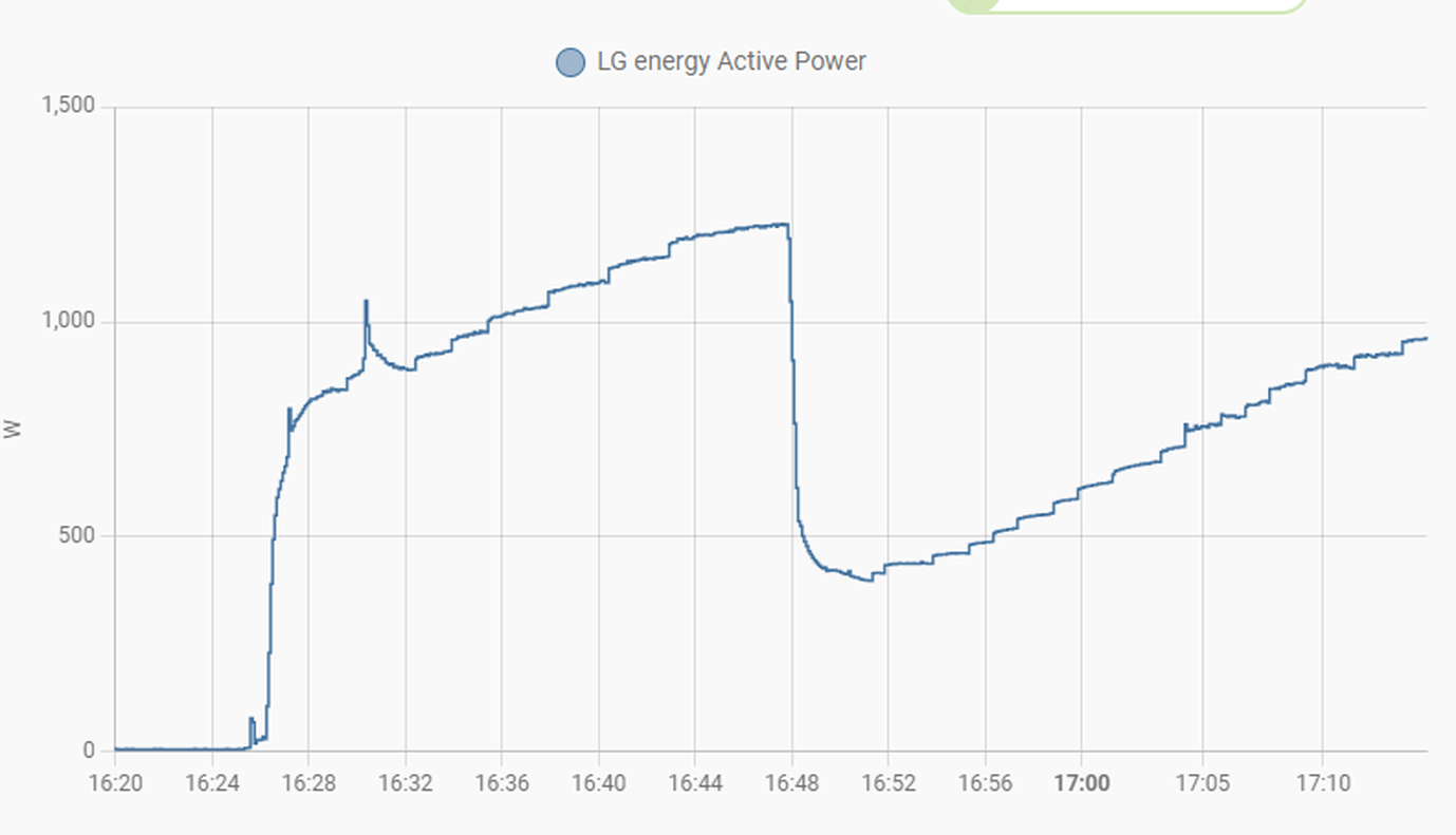

@ZeeuwsMeisje Kun je nu wel of niet alleen je woonkamer 24/7 laten stoken?
Ik vermoed verder overigens dat er weer eens verwarring over de eenheden is. kW/h is geen relevante eenheid dus ik denk dat @ZeeuwsMeisje gewoon kW bedoelt wat idd lomp hoog is voor zo'n kleine ruimte. Op zich niet verbazend als de buitenunit nu z'n eigen lucht aan't recyclen is.
@Termy Ik zal het uitleggen, toen ik hier kwam wonen heb ik direct airco laten installeren in de slaapkamer in verband met nachtdiensten. Ik kreeg daarna steeds de vraag waarom ik er niet mee verwarmde gezien de gasprijzen en dat ben ik toen gaan doen. De slaapkamer heeft grote openslaande deuren naar de woonkamer toe, waardoor er nagenoeg geen tussenwand is dus ik kan de slaap- en woonkamer verwarmen, de rest van de woning maakt mij niet uit.
De woning is heel goed geïsoleerd.
Voor wat betreft het verbruik, ik heb in de app van mijn energieleverancier gekeken en zie dat ik 3KW verbruik, ik heb dat verkeerd opgetypt ;-) (dat is in een uur waarbij de rest van mijn huishouden natuurlijk ook aanstaat, dus het zal iets minder zijn voor de WP alleen)
MotorBeast schreef op donderdag 4 januari 2024 @ 20:39:
Ligt eraan. Als het eerst bijvoorbeeld 15 graden is binnen en je beukt naar 20 lukt dat wel aan verbruik. Als ik hier opstook van 20 naar 21 zie ik in 1 uur ook wel 0,7kW of 0,8. Als je dan 5 graden moet gaan overbruggen....tja. Daarom verlaag ik ook maar minimaal. Van dat opstoken in 1 uur kan ik de WP 3 uur normaal ongeveer laten stoken.
@MotorBeast dit klopt, de woning blijft 15 graden zonder stoken en ik gooi de WP maximaal aan bij thuiskomst. ik zit dan met een uur op 20 graden en dan zet 'm terug.
GudZ schreef op donderdag 4 januari 2024 @ 20:00:
3kwh in 1 uur is echt gigantisch veel. Dan kun je bijna overwegen om een zuiniger unit te gaan plaatsen.
Ik verbruik met 24h stoken 6kwh op een dag met 5 graden buiten.
Als je 's nachts niet wilt stoken, zou ik zoals @MotorBeast noemt proberen om een opbouwend stookprogramma in te stellen. Zo blijf je weg bij die hogerer standen. 3kw!! Ik heb mijn unit nooit boven de 780W zien trekken.
Wellicht zo, afhankelijk van weekdag/weekend/werkdag/thuiswerk/buurman natuurlijk:
0630 18C
0800 19C
0900 20C
2130 19C
2230 off
@GudZ Ik ga jouw schema dit weekend toepassen, benieuwd naar het verbruik!
Dank jullie allen voor de tips!

ZeeuwsMeisje schreef op vrijdag 5 januari 2024 @ 10:22:
Ah, ok, er is dus maar 1 binnenunit, duidelijk. Dunno hoeveel verbruik je verder verwacht in je huis maar als 3 kW het totaal was dan valt het wellicht wel mee idd.
Ik vind dit wel slecht te rijmen met "heel goed geïsoleerd". Heb je geen buren rondom en/of stook je vrijwel nooit? Ik kan 15 graden niet eens in m'n hoekhuis voor elkaar krijgen tenzij ik weken niet stook. Goede isolatie in een appartement gaat wmb ook niet goed samen met 600W van de airco om 40m2 op temperatuur te houden. Misschien omdat de massa gewoon erg koud is?
Maar idd, stook eens een tijdje 24/7 en kijk waar je uitkomt :). Wel een beetje jammer idd dat je vanuit de slaapkamer moet verwarmen en dus niet erg koel kunt slapen.

MotorBeast schreef op vrijdag 5 januari 2024 @ 11:51:
Niet op fluistermodus of zo zetten. Leuk als het stil is binnen, maar dan gaat je unit ook weer meer stroom vragen om hetzelfde vermogen naar binnen te kunnen krijgen. . Ik heb op mijn Daikin 5 standen en staat op 2 van de 5. Daarboven wordt de "herrie" mij echt teveel. Maar fluistermodus en 1 ga ik niet trekken met vorst.
Nou ja, eigenlijk zou je hem prima op 5/5 kunnen zetten want terugschalen doet hij toch wel. De zolder staat op 5/5 en de woonkamer op 2/5 maar ze blazen allebei even zacht. In de woonkamer gaat ie nu zelfs af en toe naar fluisterstil sinds ik de instelling op 18,5 gezet heb (20.5-21 extern gemeten). Ik dacht in 1e instantie dat ie ging pendelen maar dat was niet het geval hehe.
Lager dan 2/5 zou ik idd niet doen want het is duidelijk wel een maximum en als je moet opstoken zoals @ZeeuwsMeisje moet doen zou dat de boel wel knijpen.

GudZ schreef op vrijdag 5 januari 2024 @ 14:45:

MotorBeast schreef op vrijdag 5 januari 2024 @ 15:25:
Ik kan hier met gemak adhoc de boel warm knallen. Vinden wij dat comfortabel? Nee.
Je geeft het hier zelf al aan met het woord "vinden". Het gaat hier over meningen en die ga je niet terugvinden in een warmteverliesberekening. Ik vind ad hoc namelijk wél comfortabel ;)
[ Voor 22% gewijzigd door MiBe op 05-01-2024 15:49 ]

  • redbullwaning
  • Laatst online: 27-11 21:35
Ik had nog liggen: Powerbank, Wemos d1 mini en 2 ds18b20 sensors.
Wilde eens meten waarom panasonic dacht dat 360watt minimale vermogen het beste is volgens hun en wat er gebeurde wanneer dit terug ging naar 200 watt als je de temperatuur instelt tussen 16-17.5 graden.
Heb gelijk de ME HR25VF ook meegenomen want ik verwachte daar eigenlijk best veel van aangezien deze altijd heel rustig liep om de zolder op temperatuur te houden. maar die viel mij heel erg tegen.
Nou heeft de panasonic ook een veel grotere condensor, dubbel i.p.v enkel ME.
Buiten Temp. 6 graden
Afbeeldingslocatie: https://tweakers.net/i/U1ZAvT4EyZYu7arQfucQ5ieGD2Y=/800x/filters:strip_exif()/f/image/kfGboxMuAPnG2RRjpFeUlu7K.png?f=fotoalbum_large
PVoutput (WH-MDC05H3E5) 12880WP /// SWW Atlantic Explorer v4 270L

redbullwaning schreef op vrijdag 5 januari 2024 @ 19:27:
Dus je hebt... wat gemeten?
En hoe heb je die COP berekend?
  • redbullwaning
Slonzo schreef op vrijdag 5 januari 2024 @ 20:15:
Delta T ingaande en uitgaande temperatuur * m³/u * 0.34 = Vermogen
Vermogen delen door opgenomen vermogen airco.
In domoticz een script voor draaien.
m³/u heb ik uit de service manuals gehaalt en hebt het rpm gecontroleerd doormiddel een app: Tacho meter strobe light. Bij panasonic zit er rechts een een zilveren stripje op de fanrol en die zie je dan stilstaan bij het juiste toerental. (net als vroeger bij de pickup's)
[ Voor 3% gewijzigd door redbullwaning op 05-01-2024 20:34 ]

  • w00key
  • Laatst online: 04-11 00:32
Martin7182 schreef op vrijdag 5 januari 2024 @ 22:05:
Volgens mij roep je maar wat. Heb je ooit iets gemeten wat je beweringen ondersteunt? Uit een van de onderzoeken die hier laatst gepost werden kwam de conclusie dat het optimum ergens in het midden zit en dat hard stoken echt niet rampzalig is voor de COP. Ja, het zakt wat in, net als bij zacht stoken overigens.
Ja dat obsessie met minimum vermogen is vermoeiend. Dat ding blijft draaien ja, maar efficient is het zeker niet, deel van stroom dat wordt gebruikt om alleen weerstand te overwinnen is vergelijkbaar met auto stationair draaien, ding draait, nuttig werk levert het nauwelijks.
Voor elk apparaat is het anders maar 400-1000W hier is extreem efficient in warme lucht genereren, COP van boven de 5 als je massa flow* x dT berekent, helaas heb ik geen nauwkeurig genoeg anemometer om dat nog beter te bepalen. Onder de 300W is dT minimaal, dan kan die beter uit.
En bij deze multi, "vol" vermogen, 1 unit op "Jet", is verbazingwekkend efficient nog steeds. Ik meet een verbruik van 1500W en doet in 10 minuten meer dan zachtjes aan voor een uur. De radiatorknop bij het raam schoot van 18.7 naar 22.5 graden. Niet slecht voor een 25 m2 kamer met een 2.5 kW wand unitje.
Je moet niet bang zijn voor op maximaal vermogen draaien, voor de MU3R19, uit capacity table en 3 units aan (9+9+12 kBTU), max vermogen met -5 buiten is 5.63 kW warmte voor 1.51 kW verbruik, COP van 3.4. Dat verbetert naar 3.7 en 5.0 bij 0 en 6 graden. Dit is worst case, maximaal vermogen, en verbetert heel snel bij net iets minder dan vol gas.
Dus waarom doen we zoveel moeite om perse op weet ik veel, 10% van max vermogen te draaien? Ik heb niet het gevoel dat het efficienter is op 250ish watt. Ik zet hem dan gewoon lekker uit, fan stand 2 is niet heel luid maar nog steeds meer dan pure stilte. Als die draait mag er ook wat verwarmd worden, ik mik zelf op 500-800W en dan 3 uren lang per keer, dat is 20-32% van ~2500W piekvermogen.
Het is jammer dat we geen BSFC-achtige kaart hebben van aircos, ben wel benieuwd wat de optimum load is. Voor een Prius:
Afbeeldingslocatie: https://tweakers.net/i/8Wx5qptCmvZ03FrP06zt5F9XTEo=/800x/filters:strip_exif()/f/image/cxDosuXJl9SYEbWwDIJZmu5V.png?f=fotoalbum_large
De zone met < 300g/kWh BSFC is meest efficient. Heel weinig kW vragen is zonde van je benzine bij elke RPM. Hij kan 40 kW leveren maar wilt liefst tussen 10 en 25 zitten, 25-63% power level.
* m3/min @ fan speed X uit de specs. Fan flow op standje "fan" vervolgens vergeleken met fan stand heat, hij kan zachter dan ingesteld draaien dus luchtsnelheid nameten is een must. Luchtsnelheid -> m3/uur is helaas fuzzy, je kan nooit oppervlakte x snelheid nauwkeurig genoeg bepalen.
Leuk project. Ik gebruik nu een IR gun om uitblaastemperatuur te monitoren maar heb ook een aantal ESP8266/ESP32 en een zooitje DS18B20 liggen, misschien ga ik dat ook wel bouwen.
Heb je een idee hoe je air flow live kan monitoren? Ik zat te denken aan een hall effect sensor of iets met IR emitter + fotodiode. Dan kan je de airflow berekenen, aan te hand van handleiding fan speed - m3/uur getallen plus gemeten RPM bij de settings, en weet je wanneer de unit uit zichzelf besluit om minder hard te blazen.
Ik ben nu voor de koudegolf extra aan het opwarmen met een vloerventilator aan en 2 units van de 3 gestart. De COP is nu:
21.8 -> 38.6°C, 540 m3/uur (mode heat, fan max, effectief fan medium of net iets hoger)
21.0 -> 40.8°C, 540 m3/uur (mode: fan, medium)
3.04+3.5=6.62 kW power output. 1.2 kW input. COP = 5.5. Buiten temp: 4 graden.
Gek genoeg is dat meer dan nominaal vermogen van de buitenunit van 6.3 kW. Maar ik klaag niet, warmtebatterij opladen gaat rap met zo'n flinke air flow op ~40 graden.
[edit]
Nu aan het stabiliseren op ~900W, hot start is voorbij en het ging te hard voor setpoint instelling van 22 graden.
Afbeeldingslocatie: https://tweakers.net/i/fAi3irrju16PNhUi3aVh6eq25uQ=/full-fit-in/4000x4000/filters:no_upscale():fill(white):strip_exif()/f/image/iMmY6AmCFlRl3n8PvtqPkTbi.png?f=user_large
20.2 / 37.2 x 540 m3/u
21.0 / 33.8 x 540 m3/u
5.4 kW out, 0.9 kW in, COP=6.
[ Voor 9% gewijzigd door w00key op 06-01-2024 17:15 ]

Voor twee kamers van ongeveer 45m3 onder schuin dak, grenzend aan een vide die in verbinding staat met de rest van het huis, wil ik twee airco’s aanschaffen.
Ik heb nu de Daikin Stylish 2.5 en 3.5kw varianten op het oog. Beiden hebben een nagenoeg gelijk minimumvermogen van respectievelijk 1.3 en1.4kw. Hoewel de kleine voor de kamers zelf voldoende is, heb ik de grootte voor een beperkte meerprijs van 200 euro. Aangezien ik in de rest van het huis geen airco heb, zou ik met deuren open de grotere capaciteit willen benutten om de rest vh huis verder af te koelen.
Zitten achter de keuze voor de grotere (behalve meerprijs) nog nadelen waardoor ik toch beter voor een kleinere kan kiezen?
Afbeeldingslocatie: https://tweakers.net/i/HXOVwmHAlzBUQzTRRc14RkrLiss=/x800/filters:strip_icc():strip_exif()/f/image/GuftCzCiSvkbLx8RDcClUQL2.jpg?f=fotoalbum_large

(Misschien nog wel een nachtverlaging, maar dat moet ik nog even testen)
Om het 19 graden bij mij in huis te houden moet hij zo nu en dan wel even een standje harder blazen bij temperaturen onder de 0.
Gister en vandaag trouwens ook nog geen defrosts gehad en de buitenunit is (gelukkig) ook nog niet vastgevroren. So far so good. Gebruik rondt de 565w.
