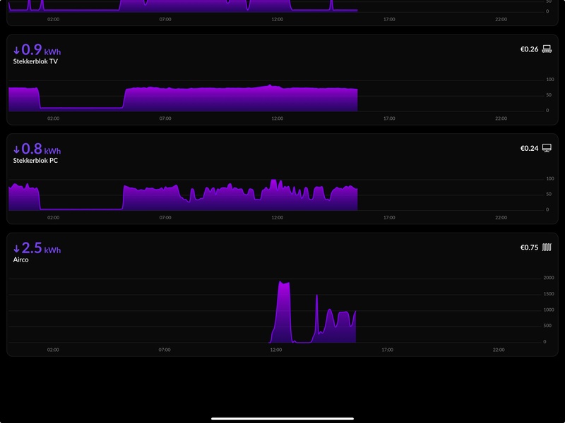

  • HE1
  • Laatst online: 25-11 16:58
HE1
Snarfie31 schreef op maandag 8 januari 2024 @ 15:37:
Heb nu ruim 1 maand een Daikin airco met Onecta app kan niet echt realtime stroom verbruiken volgen Kan elke Daikin met die Homewizard werken ?
jazeker, elk apparaat zelfs. Ik heb een HomeWizard kwh meter op die Daikin gezet, kan je realtime (per/s) het
watt verbruik zien. Heb ik b.v. ook tussen mijn zonne-omvormer gezet dus zie real-time watt opbrengst van de paneeltjes.
Als ik nu naar de daggrafiek kijk zie je het airco stroomverbruik van vandaag:
Afbeeldingslocatie: https://tweakers.net/i/JRctYwSCmL40jR71kSu0GpOoE6E=/800x/filters:strip_icc():strip_exif()/f/image/Kcl0oNq4wAYQL7KFFfLxYDmy.jpg?f=fotoalbum_large

GarBaGe schreef op maandag 8 januari 2024 @ 15:39:
Voor mijn airco (LG) heb ik ook zo'n HomeWizard stekker tussen zitten:
https://www.homewizard.com/nl/energy-socket/
ja als je een stekker aan je airco hebt kan dat, echter een beetje installatie zal zijn eigenstroom afgetapt hebben, en dan ben je gewezen op een HW kwh meter.
