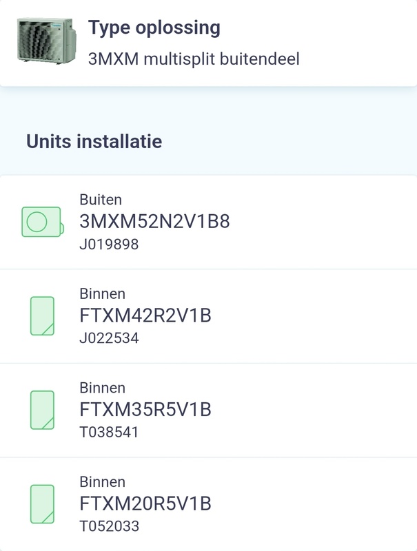

Servee schreef op dinsdag 9 januari 2024 @ 10:04:
En inmiddels weer beetje op temperatuur?
Hmm toch niet. Kom net beneden en het is 16 graden. Bij mij op kantoor niks aan de hand. Heb de stroom er maar afgehaald kijken of dat wat uitmaakt. Hij heeft er echt helemaal geen zin in lijkt het in de woonkamer.
Maar kan me herinneren dat daikin altijd wat later echt start als die net uit is geweest.
[ Voor 10% gewijzigd door Oekol op 09-01-2024 12:26 ]
  • Servee
Oekol schreef op dinsdag 9 januari 2024 @ 12:25:
Switch even naar koelen voor 10 sec en dan weer op verwarmen. Als dan nog zo blijft kan het koudemiddel tekort zijn of klep (spoel) in je buitenunit niet goed.
Edit; En zorg ervoor dat bij beide units demand control zeker te weten uitstaat voordat je reset naar koelen.

  • Oekol
  • Laatst online: 22:58
Oekol
waka waka hey hey
Servee schreef op dinsdag 9 januari 2024 @ 12:28:
Ik zal het zo proberen als ik thuis ben. Hij ging nu wel hard blazen met warme lucht toen ik wegging. Zo'n daikin start langzaam op, zei de installateur toen ook vergelijken met mhi bijv.
Ben weggegaan met 16,5 op beide thermometers in de woonkamer (thermostaat en losse).
Heb 3 binnen units op de buiten unit. Zal ze dan allemaal aanzetten op koelen en dan warmen als die niet wilt.
Maar in principe staat het allemaal zoals hier in de app. Net voor zekerheid dus wel even stroomloos gemaakt. Voordat ik wegging. Vrouw en kinderen zitten echt in de kou deze ochtend...
Afbeeldingslocatie: https://tweakers.net/i/ykdjlUsKC6yDED8ieCinJsMMtJ0=/x800/filters:strip_icc():strip_exif()/f/image/ZsuLPq73F6kcZQ1AUqGQTB3b.jpg?f=fotoalbum_large
Edit: hoor alweer van thuis dat die weer gestopt is met blazen. Nu even van 4/5 22 graden naar 3/5 22 graden gezet. Snap er niks van.

  • Servee
Oekol schreef op dinsdag 9 januari 2024 @ 12:42:
De ervaring leert hier dat ongewild soms de vraagbesturing toch blijft hangen ondanks dat in de app deze uit staat. Een reset bij alle units zou dat moeten uitsluiten. Als je dan nog issues blijft houden dan kan het wat anders zijn. Als je alle units tegelijk aanzet, weet dan wel zeker met deze kou dat de opbrengst van je buitenunit voldoende is met de warmtevraag van je woning anders kan dat ook een reden zijn.
