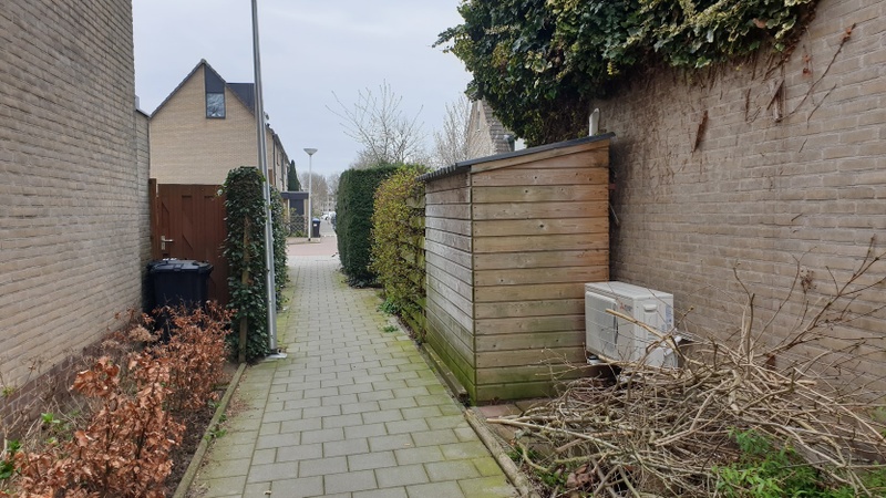

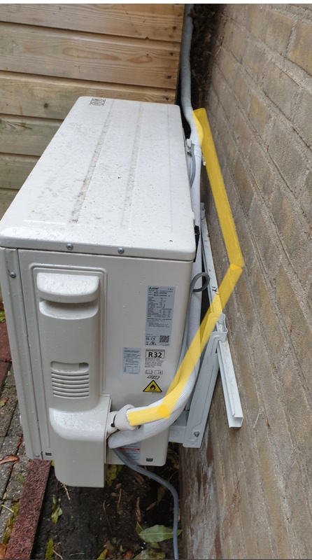

Speedfightserv schreef op maandag 20 maart 2023 @ 20:48:
@Processorkoeler
Ik zat nog even in het oude topic te lezen over de problemen met jouw ME.
Hoeveel ruimte zit er om de buitenunit heen? Heb je daar een (bovenaf) foto van?
Sorry voor de iets latere reactie!
Hier een foto. Ook van bovenaf, het is een muurbeugel dus is er wel op gemaakt I guess.
Afbeeldingslocatie: https://tweakers.net/i/xlxeAx1U8N6p16HyVk91_KhRiNY=/800x/filters:strip_icc():strip_exif()/f/image/3AJWPltpLXkLuPUdTjAXcCXx.jpg?f=fotoalbum_large
Afbeeldingslocatie: https://tweakers.net/i/52MarbKLJ9l7XuQuzmcwn02xkaI=/800x/filters:strip_icc():strip_exif()/f/image/vi6P9STE56pFe9AMOk6HJIFn.jpg?f=fotoalbum_large
[ Voor 13% gewijzigd door Processorkoeler op 28-03-2023 16:02 ]
  • Servee
Processorkoeler schreef op dinsdag 28 maart 2023 @ 13:09:
Je kunt beter isolatie tape over je leiding isolatie doen want zodra de vogels dit hebben ontdekt dan heb je binnen no time kaal leidingwerk.
Daikin FTXM35R/RXM35R
  • Processorkoeler
  • Laatst online: 15:55
Processorkoeler
Geen stock koeler

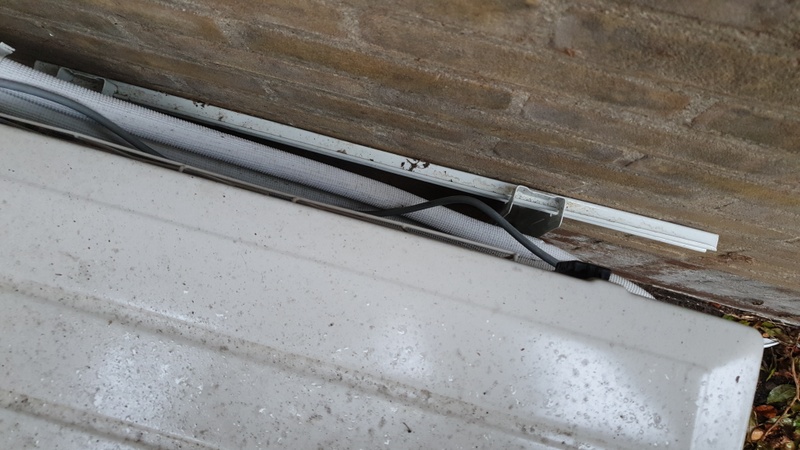

Servee schreef op dinsdag 28 maart 2023 @ 13:22:
Yes, is inmiddels gedaan, foto's waren nog van voor de plaatsing. Installateur vond het overigens onnodig en was niet blij dat ik het alsnog wilde (maar gelukkig zie ik die nooit meer terug!)
Is er iets mis met de plaatsing verder? Nee toch?
  • Servee
Processorkoeler schreef op dinsdag 28 maart 2023 @ 15:42:
Oké dan is dat iig geregeld. Ik zou de leidingen niet dwars achter de buitenunit laten lopen, ik zou willen dat de aanzuigende kant zoveel mogelijk vrij zou zijn. Nu blokkeer je aardig de inkomende luchtstroom. Onder de beugel langs was beter geweest.
[ Voor 3% gewijzigd door Servee op 28-03-2023 15:55 ]
  • Processorkoeler
Processorkoeler
Geen stock koeler
Servee schreef op dinsdag 28 maart 2023 @ 15:54:
Hoe zouden die dan moeten lopen?
Installateur had het gat aan de "andere kant" moeten maken (andere opening binnenunit), maarja hij was al begonnen met boren. Vind de leidingen ook wat strak staan, geen lus erin, noem het maar op. Gewoon een amateurinstallatie is het 8)7
Zou dit invloed hebben? Genoeg aanzuigruimte toch denk ik?
  • mr_evil08
  • Laatst online: 18:18
mr_evil08
@Processorkoeler De monteur heeft de buitenunit wel erg dicht in de hoek geplaatst, het mag volgens de handleiding maar handig is een 2e gezien de buitenunit zijn eigen kou/warmte gedeelterlijk weer kan aanzuigen.
En idd de leidingen intapen wat al gezegt is.
Buitenunit zuigt aan van achter en blaast uit van voren.
[ Voor 19% gewijzigd door mr_evil08 op 28-03-2023 16:07 ]
  • Servee
Processorkoeler schreef op dinsdag 28 maart 2023 @ 15:55:
Je luchtweerstand verandert als de inkomende kant belemmert word. De flow word dus lager en/of je systeem moet harder werken om dezelfde hoeveelheid te condenseren. Zal geen mega probleem zijn maar ik zou het zo niet willen hebben.
  • Processorkoeler
Processorkoeler
Geen stock koeler
mr_evil08 schreef op dinsdag 28 maart 2023 @ 16:06:
Ja op het aspect van handig had alles anders gemogen.
Er zit trouwens nog wel ruimte tussen het hout links en de gevel waar lucht doorheen kan.
Is er een manier om te 'meten'
Ja achteraf gezien had ik een andere installateur genomen. Ik sluit niet uit dat ik het leidingwerk opnieuw laat doen.
  • Speedfightserv
  • Laatst online: 19:59
Hoeveel ruimte heeft hij om weg te blazen? De problemen die jij omschreef klonk heel erg alsof de uitgeblazen lucht weer terug komt en hij daardoor niet genoeg capaciteit kan leveren. :)
30 x Trina 390wp Op SE en Solis. | MHI 3,5kw

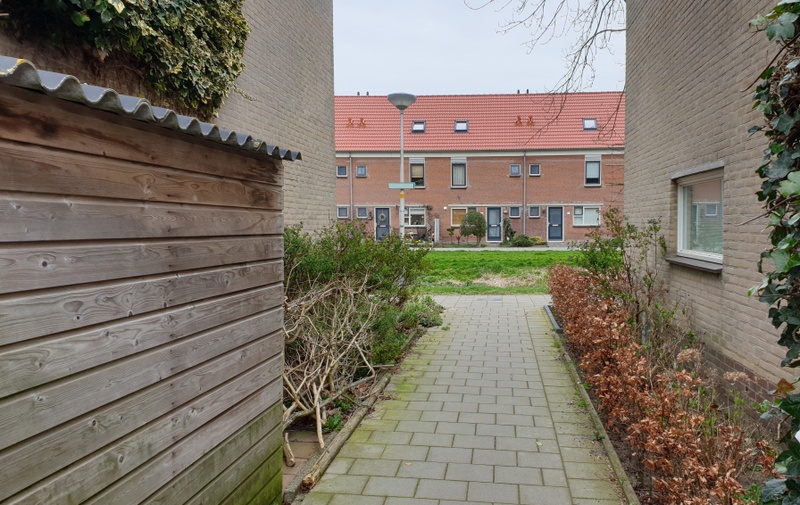

Speedfightserv schreef op dinsdag 28 maart 2023 @ 16:24:
Relatief wat. De buitenunit hangt aan de zijgevel. Aan de andere kant is de zijgevel van het andere hoekhuis. Hij hangt dus in een poort. Schetsje (kadaster luchtfoto):
Afbeeldingslocatie: https://tweakers.net/i/CGhA6rH2Q4U_uvKzwBh9QSyFF6c=/full-fit-in/4000x4000/filters:no_upscale():fill(white):strip_exif()/f/image/ckxATy9MkG9DBNtFkh0f6eND.png?f=user_large
rood: buitenunit
geel: poort
Ik dacht nog, misschien komt er koude lucht langs waaien, maar dan toch, als het buiten -5 is dan is de lucht ook koud toch?
[ Voor 10% gewijzigd door Processorkoeler op 28-03-2023 17:03 ]
  • Speedfightserv
Processorkoeler schreef op dinsdag 28 maart 2023 @ 17:02:
rood: buitenunit
geel: poort
Dan heeft hij dus 1 meter? Dat is erg weinig. Met koelen kom je daar misschien mee weg maar met verwarmen heeft hij veel meer verse lucht nodig. Hij creëert nu een soort wervel waardoor de gebruikte lucht naar achteren wordt geduwd en het weer opzuigt. Hij moet eigenlijk die lucht vrij weg kunnen blazen om optimaal te werken.

  • Processorkoeler
Processorkoeler
Geen stock koeler
Speedfightserv schreef op dinsdag 28 maart 2023 @ 18:47:
Is wel meer dan 'n meter hoor, en er is vrije lucht in de poort. Zal morgen bij daglicht eens 'n foto maken.
Heb hem de laatste week niet gebruikt, maar het komt wel op temperatuur. Vind de defrosts wel wat vaker. Maar ik heb ook weinig referentiemateriaal in soortgelijke situaties. Buren hebben andere merk en soort airco's en die staan op de dakkapellen.

  • Processorkoeler
Processorkoeler
Geen stock koeler
Hier nog wat betere foto's (let niet op de takkezooi :P )
Afbeeldingslocatie: https://tweakers.net/i/IQRWzwfhwokU-158xE38tRwbtr0=/800x/filters:strip_icc():strip_exif()/f/image/SyngQHOyyZEGtGD5tpVNitac.jpg?f=fotoalbum_large
Afbeeldingslocatie: https://tweakers.net/i/5MDPFwiaU9SwHwyWERVMg6ljQqg=/800x/filters:strip_icc():strip_exif()/f/image/ffYUAYOZnFv5m0LLJt5soiPC.jpg?f=fotoalbum_large
  • mr_evil08
mr_evil08
Processorkoeler schreef op woensdag 29 maart 2023 @ 18:54:
Een openbaar voetpad ofwel mbt vandalisme wel iets om rekening mee te houden mbt de WP.
Iemand die er niet mee eens is even de werkschakelaar overhalen bijvoorbeeld.
[ Voor 5% gewijzigd door mr_evil08 op 29-03-2023 19:07 ]
  • Processorkoeler
Processorkoeler
Geen stock koeler
mr_evil08 schreef op woensdag 29 maart 2023 @ 19:06:
Yes wil er nog wat omheen doen, goed om rekening mee te houden. Zou niet de eerste keer zijn dat er wat stuk gaat. Maargoed als je echt iets stuk wil hebben lukt het toch wel denk ik.
  • Speedfightserv
Meer is altijd beter maar hij moet prima zijn lucht kwijt kunnen zo :) (y)

  • Frag1le
  • Laatst online: 09-11 09:07
Ik moest meer aan gevaar van spelende kinderen denken die takjes erin stoppen, want leuk!

  • Willempie27
  • Laatst online: 14:43
Zeker iets om rekening mee te houden. Bij mij dus 2 keer de werkschakelaar uitgezet door kinderen kort achter elkaar. Gelukkig stond die wel uitgeschakeld. Dacht onderweg zet de airco even aan tot ik zag dat die niet beschikbaar was dus dacht eerder aan een internetstoring. Ik ga er wel nog behuizing van hout en gaas omheen bouwen de werkschakelaar is denk ik niet echt interessant meer voor de kinderen omdat er ook niks gebeurd.

  • Pim57
  • Registratie: December 2020
  • Laatst online: 20:01

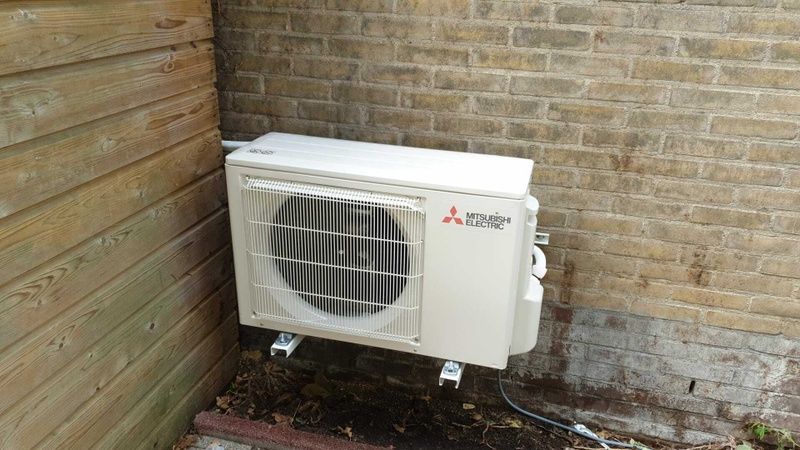

Je kunt de aanzuig kant meer vrij maken door de koel leidingen wat meer naar boven te doen. Dit kun je zelf doen want je hoeft geen scherpe bochten (gevaar voor knikken) te maken.
Zie foto:
Afbeeldingslocatie: https://tweakers.net/i/MfUwX-knYZRuGf0fP67RuYYlLvM=/x800/filters:strip_icc():strip_exif()/f/image/gGrlvKz0LeyDi03XsuTHashC.jpg?f=fotoalbum_large
[ Voor 11% gewijzigd door Pim57 op 31-03-2023 23:43 ]

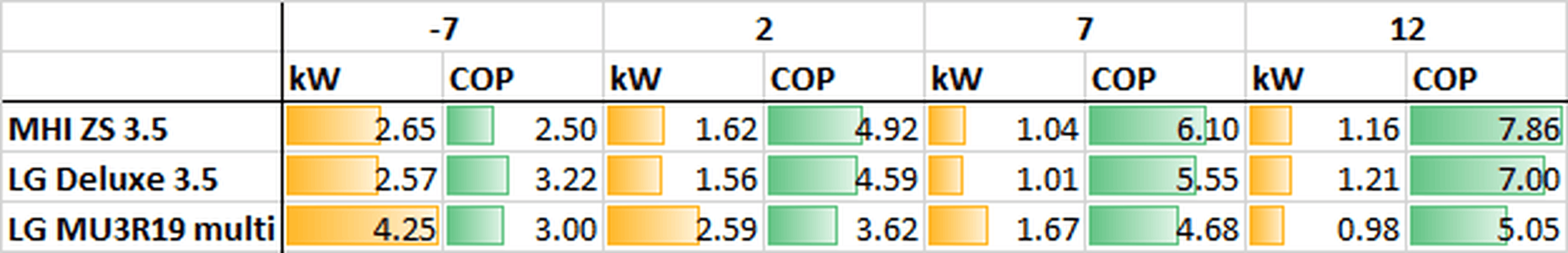

  • w00key
  • Laatst online: 04-11 00:32
Frag1le schreef op zaterdag 1 april 2023 @ 13:25:
15 kWh bij een COP van 4 bij -7 (60000 watt warmte) vs 6,4 m3 (57600 watt warmte)
ofwel € 6 euro vs € 9,28
Let wel op dat COP heel veel scheelt tussen modellen.
Afbeeldingslocatie: https://tweakers.net/i/biqJ0z_4TzAcHuadF5VbvUqvG3Q=/full-fit-in/4000x4000/filters:no_upscale():fill(white):strip_exif()/f/image/BsAJdltUoQGEJ8xEchkKJ0iZ.png?f=user_large
Van https://www.eurovent-cert...pant/model/show/199576105, https://www.eurovent-cert...pant/model/show/201418840, https://www.eurovent-cert...pant/model/show/200358118
Bij partial load die hoort bij de Pdesign. Mijn MU3R19 is vrij stabiel met crazy vermogen tot erg koud, maar als het warmer wordt kan hij niet 1:7+ verwarmen helaas, blijft steken rond de 4.5/5.
De MHI levert op Tbivalent 3.0 kW @ 2.4 COP.
Maar bij -7 kan je over het algemeen rekenen op 2.5 tot 3. Behalve bij Daikin, die is efficiënter maar levert niet genoeg kWs, limiet zit in de warmtewisselaar dus de compressor heeft niks te doen = hoge COP.

Wanneer te kiezen voor muurmontage of vloermontage voor een buiten unit op de begane grond? Qua ruimte zijn beide opties mogelijk.
  • Willempie27
Amersfoort schreef op zaterdag 1 april 2023 @ 21:18:
Ben zelf voor vloer montage gegaan. Zou alleen bij herhaling 40CM Bigfoot gebruiken.
  • Glashelder
Glashelder
Anti Android
Als je geen last kan hebben van doordreunen (omdat ie hangt aan een garage bijv..) => muur.
Anders op de grond.
Aan de straatkant ook altijd op de grond. Is dan niet vergunningsplichtig.
  • mwk
  • Laatst online: 08-10 16:35
mwk
Bijna niet te zeggen. Hangt af van de unit, plek op de muur, plek op de grond.
wat is dat hok ernaast? vrij smal en tegelijk groot voor een buiten unit in te plaatsen
zo kan iedereen aan je ac komen . en idd vandalisme etc.

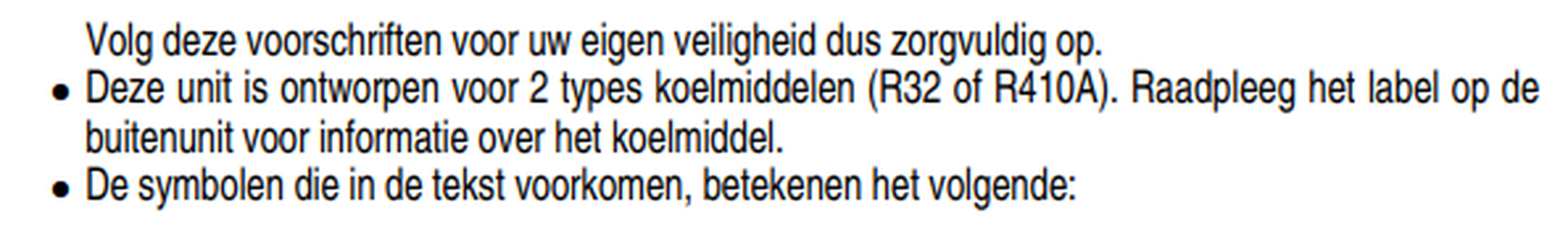

DeadMetal schreef op zondag 2 april 2023 @ 11:17:
ik ging er vanuit dat R32 tegenwoordig de standaard is, maar mijne blijkt met R410A gevuld te zijn, dit zie ik op de sticker op de buitenunit.
Foto van de sticker maken? De units komen voorgevuld uit de fabriek maar vaak kunnen ze op beide draaien. De SCM60ZS-W, als het die is, komt normaal met R32.

w00key schreef op zondag 2 april 2023 @ 13:44:
Voorgevuld heb je het over de buiten unit. Dezekan dan ook alleen op het gas draaien waarmee die is voorgevuld. Ik meen zelfs gelezen te hebben als er door een leiding een ander soort gas is gegaan en je zou een andere buitenunit nemen dan de leidingen dan wel vervangen moeten worden.
Het binnen model ZS-W kan op beide soorten gas werken afhankelijk van de buitenunit.

  • Processorkoeler
Processorkoeler
Geen stock koeler
Maxwp schreef op zondag 2 april 2023 @ 10:13:
Hier staan fietsen e.d., maar te weinig luchtflow om die unit daar te doen. Ga dat ook niet meer verplaatsen, er komt nog wat omheen. Alles kan wel kapot als je wilt, dus echt 100% preventie krijg je niet. Maar ik snap het idee, thanks :)
Ah! Ik heb de SCM60ZS-W op de offerte staan, maar de SCM60ZM-S1 is geplaatst welke gevuld is met R410A...
Wat nu? 8)7

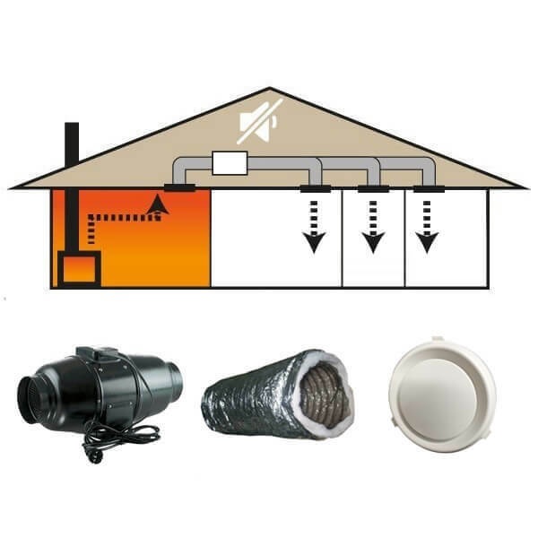

Ik lees hier vaak dat men deuren open zet om warmte te verspreiden door de woning van de ene naar de andere ruimte. In de VS worden aircos meer gebruikt dan hier en daar gebruiken ze simpele "heat transfer fans" Is dit niet een goeie om bijvoorbeeld slaapkamers te laten profiteren van een arico op de overloop?
Afbeeldingslocatie: https://tweakers.net/i/tTOH86IyH_uM8ifMm75VNUw10Bs=/full-fit-in/4920x3264/filters:max_bytes(3145728):no_upscale():strip_icc():fill(white):strip_exif()/f/image/7eJHw2pLon2fZ0HKH5AgouTT.jpg?f=user_large
Brink heeft met de indoor mixfan ook zoiets. Die wordt echter gebruikt als de luchtkwaliteit niet voldoende is in een vertrek. De indoor mixfan is co2 gestuurd. Warmte zou je toch ook zo kunnen verplaatsten?
Het zou ook andersom kunnen. Als een werkkamer te klein is voor een losse unit en er grote kans op pendelen ontstaat kun je met zon systeem wat rust brengen door de warmte of kou naar naastgelegen vertrekken te geleiden.

jelte247 schreef op maandag 3 april 2023 @ 11:49:
Dat is toch precies hetzelfde als een kanaal airco/balansventilatiesysteem maar dan zonder unit.
In amerika is het een stuk makkelijker om zaken in te bouwen doordat ze met houtskeletbouw werken, hier in Nederland gebruiken wij beton ofwel het plafond(vaak muren ook) is altijd van beton.
In dat geval kun je net zo goed direct een kanaalairco plaatsen.
Ik heb het eens met de heteluchtverwarmingsysteem geprobeerd maar gaf geen noemswaardig effect tenzij de woonkamer werd opgestookt naar sauna temperaturen.

mr_evil08 schreef op maandag 3 april 2023 @ 12:10:
Klopt hoor. Ik zit zelf ook aan een kanaalmodel te denken. Ik woon in een heel klein huis en de kamers zijn derhalve ook klein maar de plafonds zijn heel erg hoog. Ik dacht met een kanaalmodel bij het plafond in elke ruimte af te zuigen en laag bij de grond de warme lucht in de vertrekken uit te laten blazen. In veel gevallen lijkt dit omslachtig maar het feit wil dat ik tussen de kamers een bedstedewand heb met heel veel loze ruimte en ik heel makkelijk kanalen over de zojuist geïsoleerde bovenverdieping kan aanleggen. (houten plafonds) Dat zie ik wel voor me. Nu vind ik het spannend om alleen op lucht lucht te vertrouwen in de winters. Als ik nu een kleine pelletkachel plaats in de woonkamer, zou ik dan de kanaalunit kunnen gebruiken om de warmte naar de andere vertrekken te kunnen verplaatsen? Dan staat de warmtepompfunctie uit maar de ventilatie aan. Los ik meteen het probleem op dat bijna elke pelletkachel te sterk lijkt voor mijn 22m2 woonkamer. Heeft elke airco zon ventilatiefunctie?
