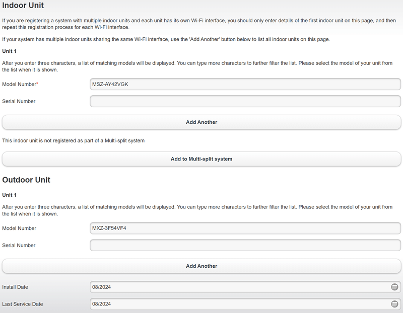

  • xeoMe
  • Laatst online: 22-09 11:49

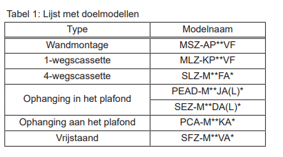

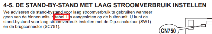

Ik heb sinds begin dit jaar een MXZ-3F54VF4 buitenunit met 3 indoor units maar ik ben niet altijd tevreden helaas, wellicht is de unit oversized of gaat er toch iets niet goed.
Ik heb de MSZ-AY binnenunits en deze zijn voorzien van een ingebouwde wifi module.
In de handleiding zie ik het volgende:
Afbeeldingslocatie: https://tweakers.net/i/ZqL1WJBdtdk0PfDe-E7_ZIL_KyY=/fit-in/4000x4000/filters:no_upscale():strip_exif()/f/image/xVP9ATdUMiaKXyhOcNn0CMld.png?f=user_large
Afbeeldingslocatie: https://tweakers.net/i/9Cj8y-maBA2hm25Tn1ONqfLERUI=/fit-in/4000x4000/filters:no_upscale():strip_exif()/f/image/9WPiAMooSfyp6aUPHw7AlgHt.png?f=user_large
Is dit relevant voor mijn situatie of alleen als er geen units zijn aangesloten?
En zijn mijn units wel compatible aangezien ik deze nergens vermeld zie in de installatiehandleiding en de MSZ-AY Brochure.
Zag net in de MELCloud app een default heating temperaturer & default cooling temperature deze heb ik even wat aangepast want de ingestelde waardes waren te dicht bij elkaar.
Ik weet nou niet of ik "Add to Multi-split system" moet doen, staat weinig over vermeld.
Afbeeldingslocatie: https://tweakers.net/i/aQh5XgDziqVVOgnv944uy1c9gg8=/800x/filters:strip_exif()/f/image/GXREJD4uzT2dWFAK31vO3UY9.png?f=fotoalbum_large
[ Voor 25% gewijzigd door xeoMe op 22-10-2025 21:15 ]

  • M_AW
  • Laatst online: 21:55
xeoMe schreef op woensdag 22 oktober 2025 @ 20:59:
Jouw genoemde buiten- en binnenunits zijn zeker wel compatibel en zouden zelfs een hele mooie installatie moeten zijn! Mits correct geïnstalleerd. Het is uit je post niet duidelijk waarom je ontevreden bent, wat werkt er niet goed?

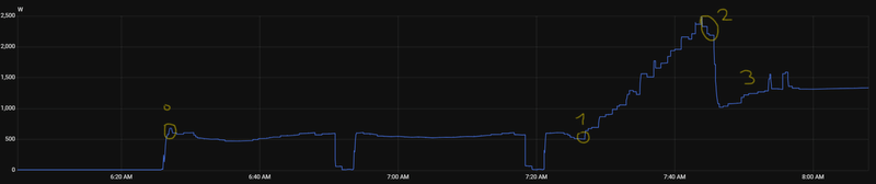

barta123 schreef op woensdag 22 oktober 2025 @ 20:53:
700kWh/mnd uit het stopcontact of thermische warmte? Mijn onecta app geeft dat niet weer namelijk.
Ik zou het wel erg vreemd vinden dat je met een kleinere ruimte die beter geïsoleerd is meer zou verbruiken dan mijn jaren 70 huis, ik verwarm er beneden 120m3 mee (praktisch 50m2) benedenverdieping is niet nageisoleerd behalve vloerisolatie
Februari dit jaar 656kWh opgenomen vermogen door de airco volgens Homewizard. Daarvan ging ongeveer 555kWh naar verwarmen van woonkamer alleen. Helaas, het is waar. 2700kWh thermische output volgens Onecta app dus COP van 4,12. Overige 100kWh ging naar verwarmen vertrekken boven. (toont alleen thermische output bij nieuwere airco's).
Conclusie: airco werkt prima, heb ergens gigantisch warmtelek. Geen idee wat het anders zou moeten zijn.
Edit is een uitblaastemperatuur van 30 graden (bij maximaal knijpen via demand control, buitenunit stil etc) en 40 graden als hij voluit gaat normaal?

  • xeoMe
M_AW schreef op woensdag 22 oktober 2025 @ 21:13:
Heb een tijdje met de MitsubishiCN105ESPHome gewerkt en dat werkte volgens mij wel goed alleen sinds wat updates van ESPHome ging het helemaal in mis dus alles moeten rebuilden en ik denk dat het daar helemaal is misgegaan.
Heb ook het idee dat er meerdere oude data nog aanwezig is die verstopt in binnen HAOS.
Heb nu alles eruit gehaald en de MELCloud adapters weer gebruikt ook omdat ik het volgende las.
https://taoofmac.com/space/blog/2022/07/16/1800
Ook met de "originele" setup erg veel last van borrelende geluiden bij de slaapkamer unit waarbij dit niet is bij de unit in het kantoor. (mocht iemand willen luisteren)
https://limewire.com/d/sVwYO#3xA5WGsZeL
Heb de default heating en default cooling temperature nu aangepast en daarbij lijkt het wel weg (voor nu) te zijn en knippert er een lampje die aangeeft dat de unit in een stand-bystand staat volgens mij.
Installateur gaf aan dat er geen master unit was maar volgens mij is dit systeem niet met een variable refrigerant flow
[ Voor 4% gewijzigd door xeoMe op 22-10-2025 21:38 ]
  • LED-Maniak
  • Laatst online: 23:15
xeoMe schreef op woensdag 22 oktober 2025 @ 21:35:
Het is mij nog niet duidelijk waar je tegenaan loopt. Probleem 1 is dat je esphome modules niet meer werken, probleem twee dat je borrelen hebt en probleem 3 dat hij nu in standby knippert?
1) Je binnenunit heeft twee connectoren: CN110 en CN105. Over beiden loopt dezelfde communicatiebus. Je had in januari -als ik mij goed herinner- ook een ClimaControl besteld en die werkte wel gewoon toch? Sinds januari zijn er een hoop meer updates en uitleesmogelijkheden bij gekomen.
2) Borrelen heb ik hier ook gehad. Dit kwam door de afvoerbuis waar dichtbij de binnenunit een kleine knik in de buis zat en er water bleef hangen. Door wind van buiten en/of als er condens water af te voeren was begon deze te borrelen. Op je audioclips hoor ik zo niets geks in ieder geval.
3) Als de ene unit op heating staat en een andere op cooling(of in auto mode een gaat heaten en andere koelen) dan stopt hij en gaat een van de twee in standby, totdat de modus weer hetzelfde is. bij een dual en triple split moet de modus altijd hetzelfde zijn, anders doet hij niets en wacht hij dus in standby.
Als je alleen de AY's op de buitenunit heb zitten kan je dus laag stroomverbruik modus inschakelen.

  • xeoMe
LED-Maniak schreef op woensdag 22 oktober 2025 @ 21:53:
Klopt inderdaad, had de climacontrol toen net geinstalleerd rond eind januari en dat werkte wel goed alleen leek het mij wel leuk zoiets zelf te builden, en dat ging volgens mih goed maar in de zomer merk je daar toch minder van. Door wat esphome updates en uart connecties die daardoor niet meer werkte wat problemen gehad en alles moeten resetten. Denk dat esphome ook wat files achterliet of koppelde aan verkeerde units na het rebuilden met reserve esp32 devices.
Dat alle units op dezelfde mode moeten staan wist ik niet en lijkt inderdaad beter te werken, units stonden nooit in standby modus en wellicht ook daarom de issues met geluid want die lijken nu weg te zijn in de slaapkamer.
Soms als er weinig warmtevraag was ging mijn outdoor unit ook naar 2000+ watt zonder logische reden.
Ik ga even volledig opnieuw beginnen met alles en kijken of ik alle oude configuraties op alle plekken volledig kan verwijderen.
Had ook api keys hergebruikt en weet niet of dat ook het eea heeft verstoord.
Ga ook even wat dingen rustig doorlezen en kijken of ik alles wel goed snap, want daar lijkt het nu niet op namelijk :+
De atom s3 lite’s zijn direct compatible toch of hebben deze nog speciale flashing instructies nodig dat iemand weet?
Mijn MSZ-AY kantoor unit had trouwens een CN105 port die wit is ipv rood zoals de overige units wel hebben en ik overal online zie

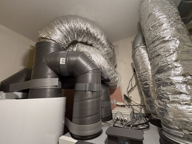

Afzuigkap continu aan? :+
Nee misschien mechanische ventilatie, of heb ik daar overheen gelezen? Wat is de leeftijd vh huis en hoe staat de isolatie ervoor?

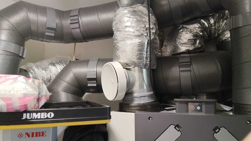

Hoe check ik of er zo'n terugslagklep in mijn afzuigkap zit die dicht gaat als hij uit staat? Hoekwoning bouwjaar 1970, energielabel C. Alleen ventilatieroosters. Spouwmuurisolatie aanwezig, deels tempex, deels glaswol. Kruipruimte volgestort met EPS parels. Gehele achterkant woning HR++ glas. Voorkant woonkamer is nog oud dubbelglas, boven voor heb ik enkelglas. Voordeur is oud met veel enkelglas, maar die deur wordt binnenkort incl kozijn vervangen door kunststof. Zit ook te kijken naar nieuwe binnendeur tussen wk en hal.

Geen 24/7, maar ad-hoc. Alleen einde middag en avond en in de weekenden verwarm ik de woonkamer.
En wellicht een open deur dat de warmte naar boven fietst, of een open trapgat? Warme lucht fietst meteen weg bij openingen. Volgens mij erger dan met andere verwarming

  • xeoMe
Zie nu net ook dat er een Melcloud Home app is.
Deze is nu specifiek bedoeld voor de airconditioners (voor nu) en heb net de unit reset en heb een unit reset en opnieuw verbonden met deze app.
Wellicht werkte de combinatie in de MELCloud app niet lekker of icm met de melcloud integratie van Home Assistant. Had namelijk sinds vanavond beide actief en kreeg het idee dat ze soms elkaar gingen tegenwerken.
Kan via deze ook de exacte modellen toevoegen dus hoop dat dit straks beter werkt

f1r3b4ll schreef op woensdag 22 oktober 2025 @ 23:00:
Vergeet je naast isoleren niet het ventileren? Of heb je wel mechanische afzuiging?
  • xeoMe
Heb alle units volledig reset en heb de plank totaal misgeslagen met mijn vorige configuratie.
Denk dat sommige indoor units ook niet meer bekend waren bij de buitenunit en dus bepaalde refridgerent flows wellicht werden geblokkeerd terwijl de indoor unit wel warmte vroeg.
Verklaart ook wel de vreemde symptonen die ik ervaarde bij sommige units.
🔧 Refrigerant Piping Layout
Your MXZ-3F54VF4 is a multi-split outdoor unit — it’s designed to connect to up to three indoor units (like your MSZ-AY42, AY25, and AY20).
Each indoor unit has its own separate pair of refrigerant pipes (liquid + gas) that run directly to the outdoor unit.
So:
MSZ-AY42 → its own line pair (liquid & gas)
MSZ-AY25 → its own line pair
MSZ-AY20 → its own line pair
That means you’ll have three independent circuits all terminating at the outdoor unit’s manifold section.
They share the same refrigerant circuit internally (the same compressor and refrigerant charge in the outdoor unit), but the lines themselves are separate — not “daisy-chained” between indoor units.
Zo'n Atom S3 Lite is dus eigenlijk de afstandsbediening voor de indoor unit die de settings kan publishen en ook de temperature van de interne temp sensor kan overschrijven.

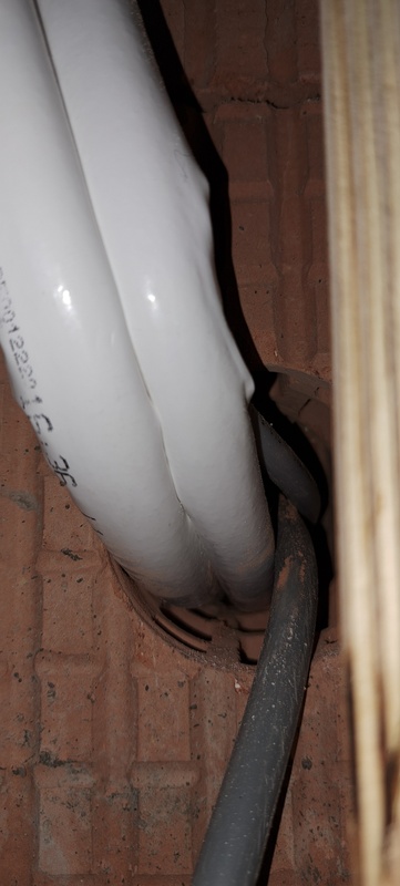

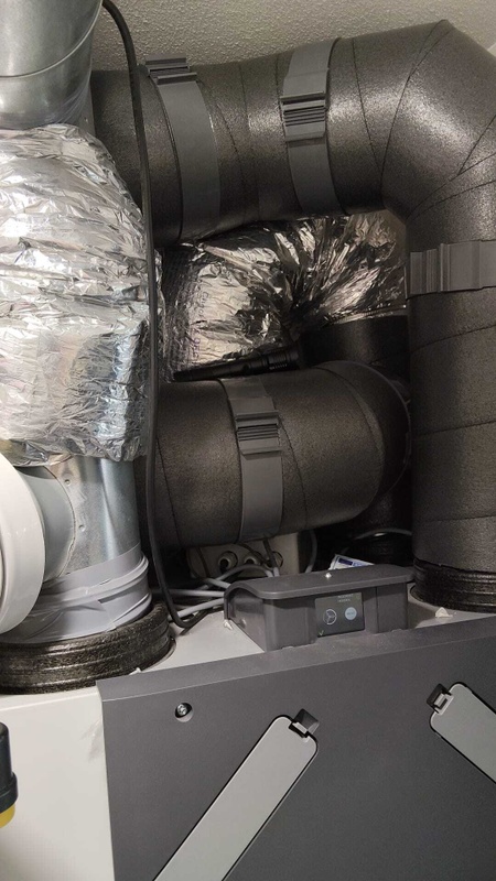

Vorige week airco geplaatst gekregen en wpb aangesloten. Nu zijn hier 2 gaten door buitenmuur voor geboord. Het lukt niet goed om door het gat te kijken, maar ik zie nergens iets van isolatie om het gat thermisch wat af te dichten. Is dit wel gebruikelijk, zo ja hoe?
Pur? Ander isolatiemateriaal?
Afbeeldingslocatie: https://tweakers.net/i/p17Fmyn_9gJwy-TEFxtGLsA3_Lw=/x800/filters:strip_icc():strip_exif()/f/image/QYNFMJbylV58m3p1iy1lhUSq.jpg?f=fotoalbum_large

mister_muller schreef op zaterdag 25 oktober 2025 @ 19:15:
Mijn airco installateur heeft het gat waar de leidingen en kabels doorheen gaan mer our gedicht. En een afdek kap.

Ik heb toch iets vreemds voor met mijn Daikin 3MXM52 buitenunit en 5 + 3.5 kW binnenunits. Ben weliswaar nieuw in de airco-wereld dus misschien begrijp ik iets verkeerd.
Situatie: de 5 kW hangt in de living. Bij opstart 's ochtends mag het voor mij toch wat sneller opwarmen, maar zelfs bij maximale vraag gaat die niet over de ~600 watt verbruik (hij pendelt; zelfs met setpoint 30°/powerful; alle eco opties uit).
Pas als ik de 3.5 kW ook aanschakel gaat het totale verbruik vlot boven de 2.000 watt. Bij uitschakelen van de 3.5kW blijft het verbruik en output van de 5 kW ook durend veel hoger (verwarming 'voelt' zoals het hoort). Precies alsof ik ergens een instelling overschreven heb...
Ruwe aantekeningen op mijn powermeter
Afbeeldingslocatie: https://tweakers.net/i/qmAtvP5VZbcULhtmlF_trVSXexM=/800x/filters:strip_exif()/f/image/P3rYT0bhxXEnvBLxUqfQvt3r.png?f=fotoalbum_large
0 - opstart 5kW; 600 watt; tussendoor ergens inschakelen powerful zonder merkbaar verschil
1 - inschakelen 3.5kW unit
2 - uitschakelen 3.5kW unit
3 - stabilisatie 5kW unit op 1250 watt
Ik weet niet of er een misschien instelling blijft hangen in de Onecta app (die is echt verschrikkelijk traag), maar econo; demand control etc. staan allemaal uit.
[ Voor 9% gewijzigd door Baats op 26-10-2025 09:02 ]

Baats schreef op zondag 26 oktober 2025 @ 08:15:
Ik heb al vaker gepost over raar gedrag van Daikin ivm Demand Control dat er niet echt af is ondanks dat je het niet meer ingesteld hebt staan (zoek maar op mijn username :P). Ben er niet helemaal zeker van dat dit het is maar het zou kunnen. Hoe dan ook zou powerful gewoon iets moeten doen met 1 unit aan. Ik gebruik powerful ook juist om te checken of demand control etc er correct af is want als dat niet het geval is dan gaat powerful vrijwel direct weer uit ipv pas na 15 mins.
