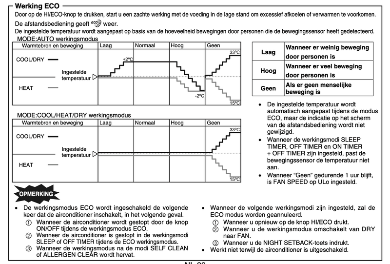

@m4bnl Als je wilt weten wat de airco echt kan, zet hem op verwarmen en druk de HI knop in. Dan merk je snel hoeveel hitte uit de unit kan komen bij optimale omstandigheden.
Als het vriest is het minder maar ook dan kan je dit experiment herhalen.
Je moet vooral niet zoveel aantrekken van de °C instelling. Vind je het fris, zet het dan hoger. In de eerste weken met verwarming aan staat het hier op 23 graden, lekker warm, kost toch niks, 4 kWh x 0.20. Vroeger was het snel een m3 gas a 1.20.
Overigens zet ik hem aan als het fris is en uit na 3 uur (multisplit x LG issue), nu ~2x per dag, later vaker of op vaste programma. Is efficiënter dan hele dag pruttelen en nul geluid / tocht als het uit staat.

Zet de airco eens op 30 graden als het weer koud is buiten. Wordt de woning dan wel warm? Dan moet je gewoon je setpoint veranderen. (en haal hem van ECO af, voegt niks toe). Wordt je woning dan niet warm? Dan doet de installatie het niet goed, of je hebt gewoon meer vermogen nodig.
ECO mode is alleen nuttig om automatisch het setpoint terug te zetten bij verwarmen (of koelen).
Tenminste als ik de handleiding mag geloven.
Afbeeldingslocatie: https://tweakers.net/i/Nx0RNmpDKT_1H6XwYKzd0bOgNP4=/800x/filters:strip_exif()/f/image/LgtxRR11mWH7ZyJHJ409xMiS.png?f=fotoalbum_large

hvwees schreef op maandag 20 oktober 2025 @ 20:26:
Je verwijst nu naar de handleiding en dus de economywerking van de SRK**ZSX-W. Mijn post ging over de unit van de vraagsteller, de SRK**ZS-W. Hierover is beschreven
Werking ECONOMY
Door op de HI/ECO-knop te drukken, start u een zachte werking met de voeding in de lage stand om excessief afkoelen of verwarmen te voorkomen.
Het apparaat werkt 1,5°C hoger dan de ingestelde temperatuur tijdens het koelen of 2,5°C lager dan tijdens het verwarmen
Vandaar dat ik het de jezelf-voor-de-gek-houd-modus noemde

M_AW schreef op maandag 20 oktober 2025 @ 20:52:
Werking ECONOMY
Aha, dat is dus anders met een ZS t.o.v. een ZSX.

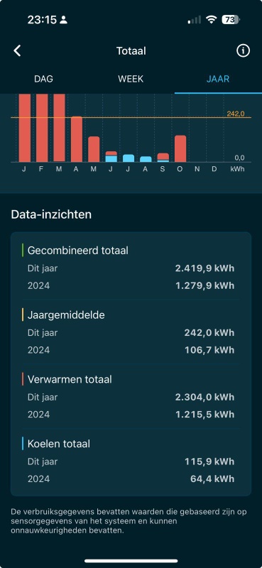

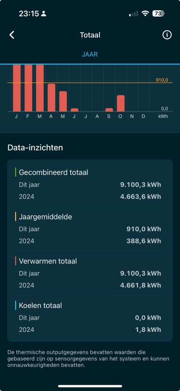

Verbruik afgelopen jaar (gemeten vanaf sept 2024 tot nu)
Afbeeldingslocatie: https://tweakers.net/i/sOMiw4EJEMmY6cXm2NPPtaIzHFs=/x800/filters:strip_icc():strip_exif()/f/image/QgSDzrzIJ1v7S4fEu53WeOD4.jpg?f=fotoalbum_large
Thermische output 1 jaar (gemeten vanaf sept 2024 tot nu)
Afbeeldingslocatie: https://tweakers.net/i/OsB9mB4TwK1O-CbVJpUiEJ76c_M=/x800/filters:strip_icc():strip_exif()/f/image/v7qg2CbwkY2gKdMybAFHKPSa.jpg?f=fotoalbum_large
Misschien maken deze screenshots van de Onecta app het duidelijker. Eerste afbeelding is verbruik van afgelopen jaar, tweede van thermisch vermogen. In totaal heb ik over 1 jaar voor verwarmen van de woning 2304 + 1215,5 = 3519,5 kWh verbruikt! Het thermisch vermogen van afgelopen jaar was 9100,3 + 4661,8 = 13762,1 kWh. Dan kom ik op een COP van 3,91 uit. Bijna dit gehele verbruik ging op aan de woonkamer. Behalve mijn kantoortje, heb ik alleen de woonkamer verwarmd en meestal pas vanaf een uur of 16.00 omdat ik overdag of op kantoor ben of boven in mijn eigen kantoor zit. Dus dan heb je het over een oppervlakte van ongeveer 42m2 die verwarmd wordt. En nee ik heb geen ruit open staan ;-)
Dat is toch wel fiks te noemen of niet soms. En dat is niet met 24/7 maar ad-hoc verwarmen. Gedurende het stookseizoen waren er meerdere maanden met 700kWh per maand of meer. Dus dat tikt hard aan.... Vandaag heb ik een erkend bedrijf de spouw en vloerisolatie laten beoordelen en dat was volgens hen prima. Ik heb meegekeken toen de endoscoop in de muur ging. Vertel mij maar waar al die warmte dan heen gaat ;-)
Ooh, ik las 700 in een jaar. Hah, dat is wel fors ja.

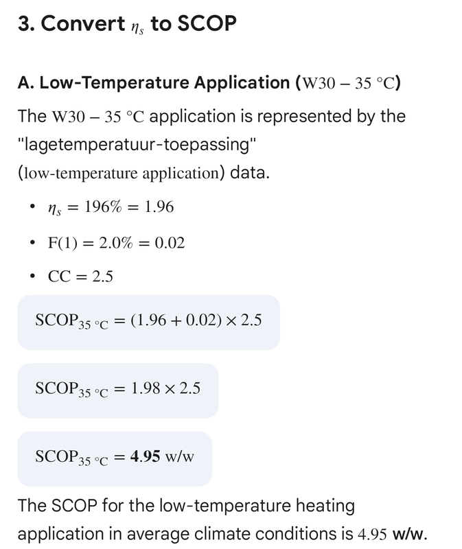

Een top of the line Bosch Compress 7400i AW haalt een ηS van 196% en COP (A7/W35) van 5.01. Maar ηS daalt naar 133% als je geen vloerverwarming hebt, dan lees je het af van regel "Seizoensgebonden energie- efficiëntie voor ruimteverwarming (gemiddelde klimaatomstandigheden) ηS % 133" ipv
"Seizoensgebonden energie- efficiëntie voor ruimteverwarming (lagetemperatuur-toepassing, gemiddelde klimaatomstandigheden)"
Ander merk, NIBE S2125-8 + VVM S320, de fancy versie, 196%, 146%.
En wat is dat in SCOP, vraag je dan? Dat is ook een seizoensgebonden gemiddelde, gemiddelde klimaat. Omrekenen kan met
Afbeeldingslocatie: https://tweakers.net/i/esymRPV9cdvV4UuUYgLqvFYKqbU=/x800/filters:strip_exif()/f/image/MVbGutzhDbjReNhMrpiIiBmq.png?f=fotoalbum_large
4.95 voor vloerverwarming, 3.375 zonder. Sja, dat zijn getallen die een simpele Daikin RXM35A / FTXM35A verslaat. Met 5.2 SCOP wint het van vloerverwarming en met twee handen op de rug van gemiddelde toevoertemperatuur, nodig voor radiatoren.
En voor koelen komen ze helemaal niet in de buurt van de Daikin, SEER = 9.25.
Dus hey, als je een mooie datablad heb van een LW die zuiniger is, link maar. Maar de gemiddelde installatie is geen Nibe S2125.

  • f1r3b4ll
  • Laatst online: 27-10 09:03
f1r3b4ll schreef op maandag 20 oktober 2025 @ 23:22:
even een bumpje omdat deze dreigde onder te sneeuwen door de mooie discussie hierboven, of misschien iemand tips heeft waar mijn hoge verbruik vandaan komt. Ergens moet ik wel veel warmte verliezen maar waar.... bijna geneigd er een thermograaf of energiecoach bij te halen.
🇳🇱 🔋 Marstek Venus E v3 | EMS xxx, BMS xxx, App vxxx | HW P1 | Marstek CT003 P1 | ☀️14kWp zuid-west+noord-oost

  • RemmyB83
  • Registratie: Augustus 2018
f1r3b4ll schreef op dinsdag 21 oktober 2025 @ 16:48:
Klopt je gegevens wel?
M.a.w. komen je gegevens uit de app, overeen met het verbruik van je energieleverancier?
Want als ik naar je verbruik kijk valt mijn op dat je tot in juni nog aan het verwarmen bent, en je ook begint met koelen.
Ik zou verwachten dat er vanaf begin mei niet echt meer verwarmt zou hoeven worden. En dat je verbruik dan ook veel lager zou zijn.
Stoken en koelen in de zelfde maand, geeft mijn te denken of je niet te veel op comfort stuurt en te weinig op verbruik.
Edit: geen openhaard aanwezig die als schoorsteen al je warmte afvoert?

Ik heb een vraag. Ik heb twee aircos in twee verschillende ruimtes. De grote woonkamer (55 m2) wordt verwarmd door een 3,5 split unit airco. De kleine aansluitende kamer (12) m2 wordt verwarmd met een 2,5 split unit airco. Nu is de 3,5 waarschijnlijk net te klein om zuinig te drie koudste wintermaanden, december, januari en februari te verwarmen. Ik ga deze echter niet vervangen omdat ik over paar jaar verhuis.
Ik merk dat deze drie maanden mijn stroom rekening echt bizar hoog is en ik zo heel veel geld moet betalen. Is het zuiniger om de deur open te laten en de aircos samen te laten werken, of is het zuiniger om de deur dicht te laten en de woonkamer airco op bijvoorbeeld 19 te zetten (koud maar voor slechts 3 maanden) en de kleine kamer op zeg 18?
En mijn huis is verder volledig goed geïsoleerd met overal isolatie en hr++.
Ja de afschaffing van salderen noopt mij tot deze vraag.Afbeeldingslocatie: https://tweakers.net/i/oXxTuoThf0ZZcSVV-oxCvbMzjnM=/x800/filters:strip_exif()/f/image/RcBVV1w7oiqFcittms7yjADP.png?f=fotoalbum_large
[ Voor 4% gewijzigd door martinenjohn op 22-10-2025 12:51 ]

@martinenjohn
Uit die screenshot kan ik niet opmaken wat jouw units individueel verbruiken.
Ook is het niet te zeggen wat zuiniger is, per huis kan dat verschillen.
Dan zul je per unit moeten bekijken wat ze verbruiken met deuren open/gesloten.
Ik weet niet wat voor energie-contract je hebt.
Maar moet jij betalen voor je teruglevering?
Want gezien jouw screenshot zou ik eerder (als je een terugleverboete hebt) eerder gaan aansturen op meer zelf consumptie.
wellicht is dat beter te vragen in een ander topic.
Maar meer dan 10.000kWh teruglevering vind ik wel heul veul.
En als je idd een terugleverboete hebt dan val daar veel op te winnen.
Dat ga je niet redden met alleen je airco's efficiënter in te zetten.
