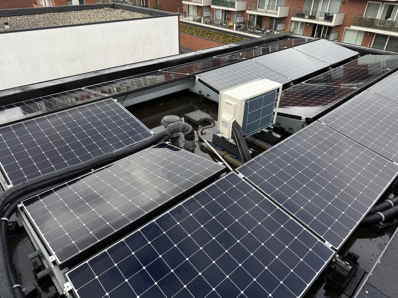

Locatie van de binnen-unit is vrij van obstakels en 20cm van het planfond zie foto.

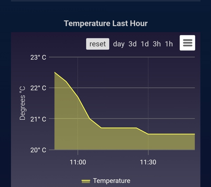

@Waah
Lijkt zijn vruchten af te werpen.
Nogmaals Thx.
Op de screenshot zie je interne temperatuur van de binnenunit in de woonkamer.
Die is voor zover idd 2 graden gezakt.
Afbeeldingslocatie: https://tweakers.net/i/kd95BiqHcFouG7BdFfbDAYP9BwI=/800x/filters:strip_icc():strip_exif()/f/image/A4eyYI4j3aKjvj8sfHLgtxxm.jpg?f=fotoalbum_large
En deze komt nu op 0.2gr overeen met de kamer thermostaat van onze hetelucht gas gestookt unit.
[ Voor 8% gewijzigd door Siewert op 13-10-2025 11:58 ]

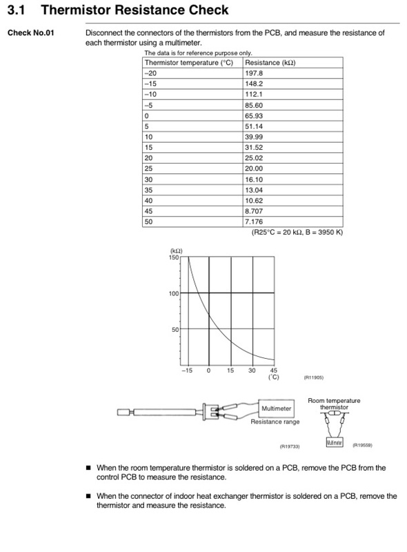

Na bijna 10 jaar trouwe dienst vertoonde onze Daikin US wat vreemd gedrag “ kleppen open, start, stop, kleppen dicht “ knipperend groen lampje.
Op de AB storing U4 o.a. communicatie fout tussen binnen en buiten unit.
Deze fout, veroorzaakt door een slecht gestripte kabel waarbij de aders bloot kwamen te liggen en onder invloed van vocht oxidatie is ontstaan, is inmiddels opgelost door een nieuwe kabel te trekken.
De volgende fout betreft de buiten temperatuur meting, als ik de Onecta app open zie ik mijn 2 aircos bij de airco boven zie ik de binnen en de buiten temperatuur bij de airco beneden de Daikin Us alleen de binnen temperatuur.
Mijn vraag voor Daikin gebruikers en speciaal die de US gebruiken, is dit normaal of staat er bij jullie altijd 2 temperaturen.
Ik heb een vermoede dat de sensor stuk is maar als de US start verschijnt er wel een temperatuur waarde maar die komt niet overeen met de buiten temperatuur.

Hou er rekening mee dat als je een NTC van ali koopt dat deze een net andere curve kan hebben dan gespecificeerd door Daikin. Dat kan afwijkingen geven.
Het beste meet je een NTC met een weerstandsmeter/multimeter als je er zeker van wil zijn of hij nog werkt.
  • wizzopa
LED-Maniak schreef op woensdag 15 oktober 2025 @ 11:06:
Dat ben ik direct met je eens, maar onderdelen van Daikin zijn stevige aan de prijs, als ik eerst ga meten en deze meting is niet goed, dan kan ik de US weerdicht maken nieuwe bestellen, dan weer open.

Zo. Project airco-uitbreiding is afgerond, dank voor de input van degene die dat hebben gedaan d:)b
Week terug steiger gehuurd. Buiten unit naar boven getild. Neergezet op tegels, dempers, veren, en rubber dempers. Dit alles om zoveel mogelijk trilling tegen te houden. Goten op de gevel aangebracht. Koelleidingen erin. Het buigen van de 1/2 inch is gelukt met die buigtang. Maar mán wat een stugge janus is dat ding zeg. Andere bochten gebogen met de kunststof buigveren. Werkte prima. Maar goed plooien en in de goot krijgen is een geduw en gewrik met die 1/2 inch. Vervolgens elektra aangebracht en afvoer op natuurlijk afschot.
Daarna alle aircoleidingen voorzien van mantelbuizen. Hier in 070 stikt het van de meeuwen en kraaien due de boel eraf snaaien om nesten mee te bouwen. Dat is nou voorbij. Ook om de oude unit aangebracht, na de aangevreten isolatie te hebben vervangen.
Heb voordat de steiger vandaag weg ging ook nog mn panelen schoon gemaakt.
Alles bij mekaar was ik net iets over de 5 ruggen kwijt voor de 2MXM50, een FTXMA20 en de megadure Emura FTXJ50AW. Maarja. Het oog wil ook wat.
Dus: bedankt _/-\o_

Maar hoe zit het dan met verwarmen, speelt dit dan ook?
Zo ja is het dan verstandig om in de winter bij temperaturen onder 0 toch de al oude gas gestookte verwarming aan te slingeren?
Heb geen zin dat straks het water bij de binnen muren naar beneden sijpelt omdat de lekbak zijn water niet kwijt kan.
Bij koelen is je binnenunit nat en bij verwarmen je buitenunit.
Daikin bijvoorbeeld heeft al een lekbak dat is voldoende.
Antwoord op je vraag: Gewoon uitproberen je merkt het vanzelf, de zaak stort niet naar beneden.
Hoe moet dat gebeuren dan? je hebt nu toch ook regen op buiten of lekt dat ook naar binnen bij jouw?
De hoeveelheid condenswater van de buitenunit valt wel mee, het is geen waterval, was bij de L/L WP zo en nu ook met de L/W WP is mijn ervaring.
[ Voor 10% gewijzigd door mr_evil08 op 17-10-2025 12:20 ]
  • Siewert
  • Registratie: December 2015
  • Laatst online: 11:43
mr_evil08 schreef op vrijdag 17 oktober 2025 @ 12:18:
Gelukkig lekt het niet ;-)
Maar ik bedoel dat de afvoer van de binnenunit aan de buitenzijde van de woning kan bevriezen bij buiten temperaturen onder 0.
Waardoor de binnenunit zijn condenswater niet kwijt kan.
Of speelt condens water bij verwarmen niet?

  • mr_evil08
  • Laatst online: 11:13
mr_evil08
Siewert schreef op vrijdag 17 oktober 2025 @ 12:20:
Die vriest dicht bij strengere vorst vooral als het een klein lullig slangetje is, daarna klotst het er wel overheen.
Tijdens verwarmbedrijf krijg je alleen condens op de buitenunit, in de zomer omgekeerd.
[ Voor 7% gewijzigd door mr_evil08 op 17-10-2025 12:24 ]
  • hvwees
  • Laatst online: 16:33
Bij koelen komt het condenswater uit de binnenunit.
Bij verwarmen komt het condens water uit de buiten unit.
Als het al een probleem zou worden tijdens het verwarmen, speelt dat zich buiten af en niet binnen.
  • Siewert
hvwees schreef op vrijdag 17 oktober 2025 @ 12:23:
Duidelijk en hoe gaan jullie hier mee om dan?

  • hvwees
Gewoon laten gaan.
Nu moet ik zeggen dat mijn unit pas sinds afgelopen april er hangt en deze maand met verwarmen ermee ben begonnen.
Mijn buiten unit staat op het balkon en lekt gewoon op de betonvloer.
Het zal door het afschot onder de tuinset richting de goot en dan de hwa inlopen.
Bij vorst kan er dus een ijsplaat ontstaan, aangezien ik met vorst hoogst waarschijnlijk niet op het balkon kom, verwacht ik niet dat dit een probleem zal vormen.
Overigens is het witte buisje links van de unit de condenswater afvoer van de binnen unit, deze dump zijn condenswater de sloot in. (hwa komt overigens in diezelfde sloot uit).
Afbeeldingslocatie: https://tweakers.net/i/vQmRRYbY8N6QxwVwKRbsc7FVl1s=/800x/filters:strip_icc():strip_exif()/f/image/Mzy7L3nvod0DIuDiqhp4Z2Vc.jpg?f=fotoalbum_large
Afbeeldingslocatie: https://tweakers.net/i/JXqGjwriv5EthFWtniNP-275044=/800x/filters:strip_icc():strip_exif()/f/image/nkENQExRAwOVBvkcDJBW9BML.jpg?f=fotoalbum_large
Afbeeldingslocatie: https://tweakers.net/i/RDbPfQCUKCK48r7A4ddmklxsKUQ=/x800/filters:strip_icc():strip_exif()/f/image/qQ98UonwJ9ckhSsurhfoAYlW.jpg?f=fotoalbum_large
@Siewert
In jou geval zal ik er gewoon lekker mee gaan verwarmen en zolang het condens water goed kan weglopen is er eigenlijk niets aan de hand.
Zodra het wel een ijsmassa wordt kan het problematisch worden.
Maar om nu bij vorst gelijk de hetelucht verwarming op gas te gaan stoken lijkt me wat overbodig.
[ Voor 4% gewijzigd door hvwees op 17-10-2025 12:38 ]

Hier ook sinds 2 weken een multisplit van MHE.
Vrij tevreden over valt me ook niks tegen dat een 2.5kw unit boven op de slaapkamer zo goed als de hele bovenverdieping warm krijgt.
In de woonkamer gekozen voor een 3.5kw die de woonkamer/keuken en bijkeuken makkelijk op temperatuur krijgt en snel ook.
Wat me wel een beetje tegenvalt is de “auto” stand bij het verwarmen (De fan stand is dan auto.😉). Ik kreeg al snel door dat het wel aangenaam word in de woonkamer. Echter hij haalt nooit zijn setpoint betreft temperatuur. De binnenunit gaat simpelweg lager draaien en staat/blijft dan op 20 graden terwijl het setpoint 21 is? Temperatuur blijft wel aangenaam
Oplossing op stand 3 zetten en de unit haalt snel zijn setpoint en blijft dan tussen 20 en 21 zitten.
Alle voorbereidende werkzaamheden zelf gedaan, elektra, goten en de gaten geboord. Installatie is in bedrijf gesteld door een collega van mijn schoonvader. Unit in de woonkamer zit wel strak tegen de muur waar ik wel achteraf meer ruimte tussen had willen hebben. Vooral gezien je nu niet makkelijk die mooie module erin kan zetten van Climacontrol.
Unit is erg stil 90% van de tijd. Verbruik is met 1 unit tussen de 500 en 800 watt en met 2 units aan rond de 1 tot 1.2kw niet superzuinig in vergelijking met een singlesplit maar ook niet schrikbarend en zeker goedkoper dan gas! Bedoeling is koelen in de zomer natuurlijk maar zeker als bijverwarming gebruiken in de winter i.c.m. Een lagere setpoint van de vloerverwarming.
En pro tip, steek nooit een kaars met een houten lont aan tijdens bedrijf van de airco. Ik mocht flink aan de poets afgelopen week.🙃
Afbeeldingslocatie: https://tweakers.net/i/zlC-L2yNMTCl9ORq5VXLbp3uaNY=/x800/filters:strip_icc():strip_exif()/f/image/fygzzIMQxTQYNOVBvuiRYUKW.jpg?f=fotoalbum_large
Afbeeldingslocatie: https://tweakers.net/i/V0Um_lpzICE87Tp8KEnnoXZqgFM=/x800/filters:strip_icc():strip_exif()/f/image/2ZLA2akMcXQUAdi9j3DjkWtq.jpg?f=fotoalbum_large
Afbeeldingslocatie: https://tweakers.net/i/fEzr6FtTkJFP-HwDbtF_cnCm2s4=/x800/filters:strip_icc():strip_exif()/f/image/frR2wn08wR4wMHFATFLfhfNl.jpg?f=fotoalbum_large

  • m4bnl
  • Registratie: November 2019
  • Laatst online: 01-11 23:01
Andrehj schreef op zondag 19 oktober 2025 @ 10:45:
Wat was je jaarlijkse gasverbruik?
Want als je nu met nachtverlaging (en dus 14 verwarmingsuren per dag?) je huis met een 3.5 kW airco wilt verwarmen, dan mag dus een warmteverlies van slechts 3.5*14/24 = 2 kW hebben.
Bij een buitentemperatuur van gemiddeld ca 10 graden en binnen 21 zou dat neerkomen op 4 kW bij -1 of 5 kW bij -7.
Als je huis meer warmteverlies heeft dan dat, dan zul je dus meer uren je verwarming aan moeten zetten.
Aangezien je huis nu al niet meer temperatuur komt, verwacht ik dat het warmteverlies van je huis hoger is.
Wat zegt de kWh-meter die je aan je airco hebt gehangen? En wat staat er in de datasheet van je airco? Draait ie daadwerkelijk op maximaal vermogen?
Vorig jaar 900m3 verbruikt( foutje 755m3 moet het zijn). Toen het huis op 18,5 graden verwarmt.
Ik heb geen kwh meter achter de airco. Maar mijn totale stroomverbruik met airco ligt tussen de 300-800watt per uur. (Als er geen tv etc aanstaan)
We wekken nu 540 watt op met de zonnepanelen en totale stroomverbruik is 175watt. Dus 715watt voor airco, koelkast, vriezer, lampen.
Dus ik vermoed dat ik de airco niet lager moet zetten dan 18° in de nacht?
Afbeeldingslocatie: https://tweakers.net/i/_McV1WGDELjDvq2utgTpxyX-EA0=/x800/filters:strip_icc():strip_exif()/f/image/tMvGvPDZnCIqq1UmOyehCt3B.jpg?f=fotoalbum_large
[ Voor 5% gewijzigd door m4bnl op 19-10-2025 11:29 ]
  • LED-Maniak
  • Laatst online: 15:40
LED-Maniak
m4bnl schreef op zondag 19 oktober 2025 @ 11:24:
Vorig jaar 900m3 verbruikt. Toen het huis op 18,5 graden verwarmt.
Wat jij instelt en wat jouw airco doet zit een groot verschil tussen.
Als jij hem instelt op 18 graden, dan zal het bij jouw plafond wel 18 graden worden, maar de rest van de huiskamer(zeker als je huis niet super is geisoleerd) zal het eerder 15-16 graden worden. Je hem dus altijd hoger moeten instellen dan de gewenste kamertemperatuur.
Dark Master schreef op zondag 19 oktober 2025 @ 11:17:
Voor verwarmen heb je deze airco op de meest ongunstige positie geplaatst en zal hij dan nooit echt fijn kunnen presteren. Ook nog eens behoorlijk dicht bij het plafond. Een halve meter verschuiven had een groot verschil gemaakt.
De sensor zit rechtsboven, precies waar de lucht stilstaat. Doordat hij zo strak tegen de muur zit zal je de complete unit uit elkaar moeten halen wil er ooit onderhoud nodig zijn.
[ Voor 30% gewijzigd door LED-Maniak op 19-10-2025 11:33 ]

LED-Maniak schreef op zondag 19 oktober 2025 @ 11:28:
Ja daar was ik al wel bang voor. We zijn uitgegaan van de airco monteur. Die is geen fan van gootjes in de woonkamer en gaf aan dat dit prima zo kon. Ik had er al een beetje mijn twijfels over. Misschien moeten we dit toch maar een stukje verplaatsen. Unit heeft trouwens geen enkel probleem om alles op temperatuur te krijgen.
Ik denk dat het plafond echt een vertekend beeld geeft op de foto. Daar zit nog flink wat ruimte boven de unit. Kun je makkelijk met een vuist tussen en je hebt nog ruimte over.
Razer 18 * 32GB * i9 13950HX 5,5 GHz * 4TB ssd * RTX 4090
  • LED-Maniak
LED-Maniak
Dark Master schreef op zondag 19 oktober 2025 @ 11:42:
Het is een combinatie van de twee. De lucht moet ergens vandaan gezogen worden. Dit kan alleen links van de unit of voor de unit. Voor de unit gaat hij vooral zijn eigen lucht aanzuigen. Dus als je de fanstand nu laag zet is hij puur en alleen zijn eigen bubbel aan het conditioneren, omdat hij zijn lucht nergens vandaan kan halen.
Voor koelen zal dit wel werken, maar voor warmen is dit een drama. Zolang het werkt, werkt het. Maar verre van optimaal.
Ik heb toch liever een goed werkende machine met een goot van een halve meter dan dat dat ding er hangt voor het mooi zijn. ;)
[ Voor 3% gewijzigd door LED-Maniak op 19-10-2025 11:49 ]
  • Dark Master
  • Laatst online: 03-11 14:26
LED-Maniak schreef op zondag 19 oktober 2025 @ 11:48:
Zeker waar! Dank ook voor het advies altijd gewaardeerd als er meegedacht word.
De monteur spreek ik binnenkort weer en ga het hem eens voorleggen ik had ook al wat twijfels over de plaatsing. Het werkt zo te zien wel maar als er inderdaad ooit eens onderhoud gedaan moet worden behalve het regulier. De elektronica kant kom je in ieder geval niet bij zonder hem eraf te halen.
Verder wel erg tevreden hoor. Vind het comfort fijn en de installatie ziet er afgezien van deze binnenunit echt wel top uit. 😊
