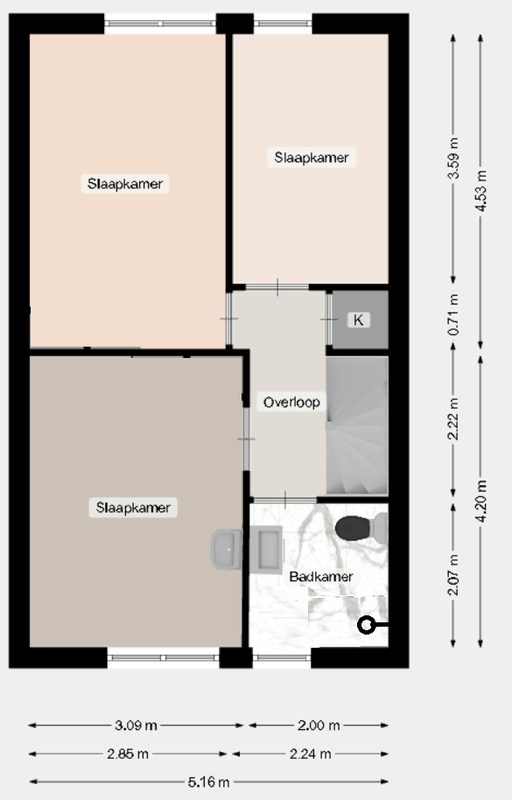

Andrehj schreef op vrijdag 26 september 2025 @ 21:47:
Ik vind die binnenunit vrij dicht bij het plafond hangen. Hoe zuigt die zijn lucht aan? Ik heb zelf Mitsubishi Electric, en die hebben een bepaalde vrije ruimte boven de unit nodig om de lucht aan te kunnen zuigen. Hoe is dat bij Daikin?
Ook dicht op de muur links.

Klopt het als ik een stille unit wil zowel binnen als buiten dat ik dan bij mitsubishi electric en heavy en Daikin uit kom? (of heb ook een offerte van LG ontvangen maar na het lezen van de ervaringen hier spreekt mij dit niet aan, die schijnt wel veel lawaai te maken. Een quote van het forum: LG heeft oil return cycle wat niet prettig is, maakt aardig wat geluid voor je omgeving en bij echt lage temperaturen kan hij het lastig hebben.)
Ik woon in het midden van een rijtjes woning 5 meter breed. Omdat ik tussen 2 buren woon en wij op termijn ook wel een (hybride of full electric) warmtepomp willen, wil ik niet meerdere airco units voor de gevel hebben.
Ik wil graag 1 buitenunit en 3 binnen units.
Ik wil alleen de 1e verdieping 3 slaapkamers verwarmen en koelen.
Als ik heb aan de achtergevel zet zitten 2 slaapkamers aan die kant van de woning en 1 slaapkamer aan de achterkant van de woning. Als je dit zou doen moet er door de slaapkamer linksboven een leiding komen naar de slaapkamer linksonder. Hoe kan je dit een beetje op een fatsoenlijke manier doen?
Of is het echt beter om 2 buitenunits aan beide kanten te hebben?
Ik heb meerdere offertes aangevraagd waarvan 1 zegt dat kan niet, die geeft aan dat de leidingen van alle binnen units eigenlijk gelijke lengte moeten hebben omdat het systeem anders niet goed werkt.
Ik heb ook in gesprek met een kennis en aircospecialist geweest en die geeft aan dat dit niks uit maakt.
Dus nu weet ik niet meer wat een goed idee is.

kaasaanfiets schreef op maandag 6 oktober 2025 @ 08:53:
(maar dan zonder inbouw kasten)
meerdere offertes gehad hier voor 2x een multisplit met verschillende lengtes, geen enkele opmerking over deze verschillen
Ook ik kom vanwege het geluid uit op Daikin

Ragnar9999 schreef op maandag 6 oktober 2025 @ 09:58:
Mag ik vragen wat jij ongeveer kwijt bent? Ik heb meerdere offertes ontvangen en die zitten rond de 5000 euro.
Dit leek mij vrij veel voor 1 buiten en 3 binnen units.
Het zijn ook allemaal kleine slaapkamers 12m2, 8m2 en nog 1 van 12m2 Dus zoveel vermogen hoeft het ook niet te zijn.
Daarnaast hoeft het van mij ook niet in 30 seconden ijskoud of bloedheet te zijn...

kaasaanfiets schreef op maandag 6 oktober 2025 @ 10:02:
Is die 5000 euro voor MHI/ME/Daikin of LG? Voor 1 buitenunit met 3 binnenunits is dat voor A-merk geen gekke prijs hoor.

Ik heb nu de volgende offerte ontvangen.
Members only:
Ik ben alleen totaal niet bekend met airco's en wat wel of geen goede modellen zijn. Dat Mitsubishi Heavy wel goed is dat heb ik gelezen maar deze specifieke modellen? Kent iemand ze?
de split unit wordt gebruikt voor een slaapkamer van ca 13m2 en 8m2
de andere unit voor (onze master bedroom) slaapkamer van ook ca 13m2
Kan je trouwens ook van een single split later een multi maken? of is dat niet mogelijk.
- 2 x Mitsubishi Heavy Industries SRK20ZS-WF (2,0kW binnenunit)
- 1 x Mitsubishi Heavy Industries SCM40ZS-W (4,0kW buitenunit mutli-split)
Dit lijkt me een voor de buitenunit een beetje overkill. Tenzij beide binnenunits altijd tegelijk aan staan. Dan nog denk ik dat je een pendel feest gaat krijgen gezien de oppervlakten van de ruimten. Kunnen de 3 units niet op 1 buiten unit vraag ik me dan af.
Nee:
dan zul je een multispilt buitenunit moeten nemen en met 1 airco aangesloten.
Wat is goed aan een airco? Helemaal afhankelijk van de eisen. Je hebt een goed merk te pakken, dat merk je vooral terug in geluid zowel binnen als buiten. Waar deze binnen units naar 19DB gaan heb je met de onderkant van de markt een stuk meer geluid. Op je slaapkamer wil je denk ik zo min mogelijk geluid.
De LG zitten wat wisselende ervaringen, met multisplit zijn de buitenunits nog wel eens luidruchtig bij defrost geloof ik.
Wet niet hoe je er in zit maar je kan ook nog 1 zwaardere airco overwegen voor de hele verdieping. Bijvoorbeel trapgat of overloop/hal. Nadeel is dat je niet per ruimte kan regelen en deuren open. Airco groot deel van de dag aan.
Voordeel is minder kosten
Heb je meerdere airco aanbieders laten komen? Er zijn ook merken met een 1.6KW unit voor de kleinere ruimten die zouden mogelijk meer geschikt kunnen zijn als je toch per ruimte wil.

Dit zijn prima units en veel users hier op het forum hebben hem.
Je kan net zo goed voor 2x SRK25 gaan. Die kunnen net zo laag regelen als de SRK20(zowel in vermogen als airflow) alleen ze hebben wat meer ruimte aan de bovenkant van het vermogen, mocht dat ooit nodig zijn. Maar je ruimtes zijn erg klein, dus waarschijnlijk is die SRK20 al redelijk overkill. Maar goed, alles hangt ook van de locatie en isolatie af.

Nee:
Ik begrijp als je unit te hoog is aan KW dat hij dan juist extra lawaai gaat maken omdat hij gaat pendelen?

Er zit 1 slaapkamer aan de voorkant van de woning en 2 aan de achterkant.
Zoals ik had voorgesteld in de offerte wou ik graag 1 buitenunit met 3 binnenunits alleen de offerte komt met 2 buitenunits.
Dit heeft niet mijn voorkeur inderdaad. Ik heb 2 jonge kinderen en die gooien overal met zand en steentjes enz dus ik zie al weer helemaal voor me dat ze allemaal zand in de airco unit hebben gestrooid....
Maar bedankt voor de tip, ik had nog nooit van een SCM 50 gehoord dus ik zal eens vragen of dit ook mogelijk is.
Is het dan geen probleem dat er 2 slaapkamers dichterbij zitten en 1 slaapkamer aan de andere kant van de woning? (er moet dan wel een leiding door 1 complete slaapkamer maarja dat moeten we dan maar even met een koofje wegwerken ofzo.

Ik woon in een rijtjes woning en heb het liefst maar 1 buiten unit. Alleen moet er dan een vrij lange koelleiding voor 1 slaapkamer naar de andere slaapkamer.
Afbeeldingslocatie: https://tweakers.net/i/rEAQ3KQhDVPaIPcAgRZON6_hFC8=/x800/filters:strip_exif()/f/image/5fgwd4TAF7EXUoRcocyWsvCH.png?f=fotoalbum_large
Bovenaan is de achtergevel Daar zou de unit dan ergens moeten komen.
Afbeeldingslocatie: https://tweakers.net/i/kJuIV0bh1IaRS0kAorbBxcJgvSU=/x800/filters:strip_icc():strip_exif()/f/image/ZbcNT8VyNvStrQIILq1B6E4K.jpg?f=fotoalbum_large
[ Voor 8% gewijzigd door kaasaanfiets op 10-10-2025 12:33 ]

kaasaanfiets schreef op vrijdag 10 oktober 2025 @ 12:07:
Alles wordt na-geïsoleerd. Behalve dubbelglas dat komt op termijn naar HR++
Ik zou in ieder geval proberen hem op blokjes op de grond te zetten. Je zal niet de eerste zijn die last krijgt van resonanties/gebrom omdat hij aan de muur hangt. Ook ivm. geluid naar de buren toe. Voldoen aan de geluidseisen terwijl hij daar wellicht boven de schutting hangt, lijkt mij uitermate lastig.

LED-Maniak schreef op vrijdag 10 oktober 2025 @ 12:51:
Dat zou ik ook doen op blokken op de grond plaatsen. Als de buren er geen moeite mee hebben kan je het overwegen. Toch zou ik gezien de raamposities t.o.v. de buren en mogelijk resonatie kiezen voor grondplaatsing. Op de grond heb je ook dat het geluid wat minder ver naar de buren zou kunnen omdat er een schutting tussen zit.
De buitendelen zijn wel heeeeel stil hoor. Alleen met opstarten blazen ze wat harder. Qua resonantie heb ik beperkt ervaring. Je hoort het bij mij zeker wel. Mogelijk dat de buren het dan ook horen.
Qua unit. Tja.. Als je kan leven met een koof of leiding goot over de muur naar de andere slaapkamer... Zou je tripple split kunnen doen.

@kaasaanfiets Als je redelijk aan de geluidseisen wil voldoen zou ik hem midden op de gevel ophangen, anders op de grond.
Resonatie is een risico als het aan de gevel hangt.
[ Voor 18% gewijzigd door mr_evil08 op 10-10-2025 16:33 ]

Je kunt ook beide proberen. Er is hier onlangs een nieuwe unit geplaatst aan de buitengevel net boven de grond. Zo kun je eronder makkelijk bij, altijd handig bij vuiligheid of wijzigingen aan de tuin. Mocht er toch resonantieoverlast komen, dan tillen we de unit een paar mm op en schuiven er opstelblokken onder. Bij de eerste test hoorde je binnen overigens helemaal niets :)
