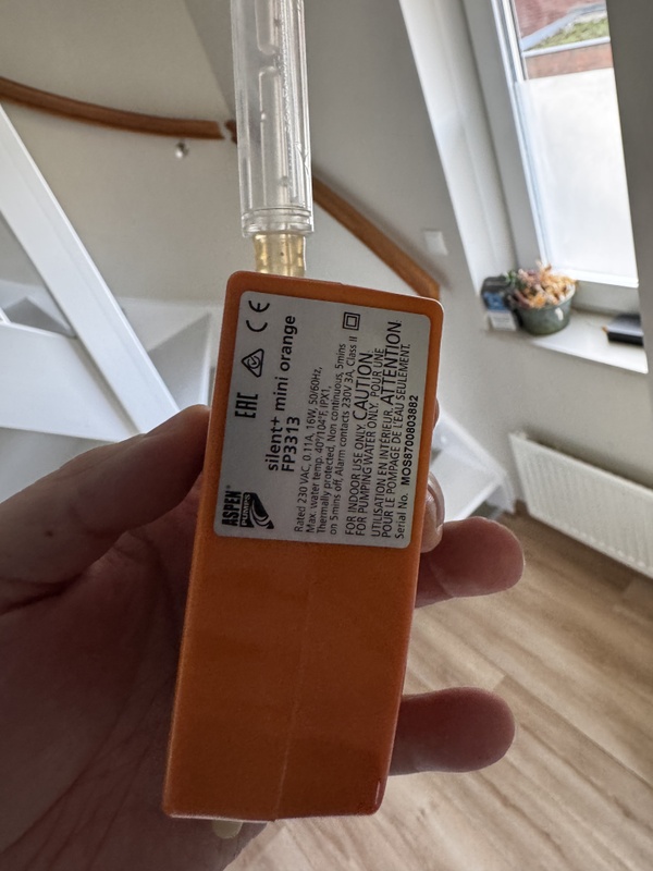

Draakje5 schreef op vrijdag 18 april 2025 @ 15:17:
Hoe zijn de ervaringen hier met pompjes voor de condensafvoer?
De ene installateur zegt niet doen, zijn rotdingen gaan vaak in storing. De ander zegt kan prima.
Prima. We hebben in de woonkamer 1 hangen omdat het dak van de uitbouw op moet. Je hoort het alleen bij koelen in de zomer. We verwarmen in de winter haast 24/7 en dan heb je er geen last van. Met onze zomers is het koelen ook tot een minimum dus eigenlijk weinig laat van. Niet storend.

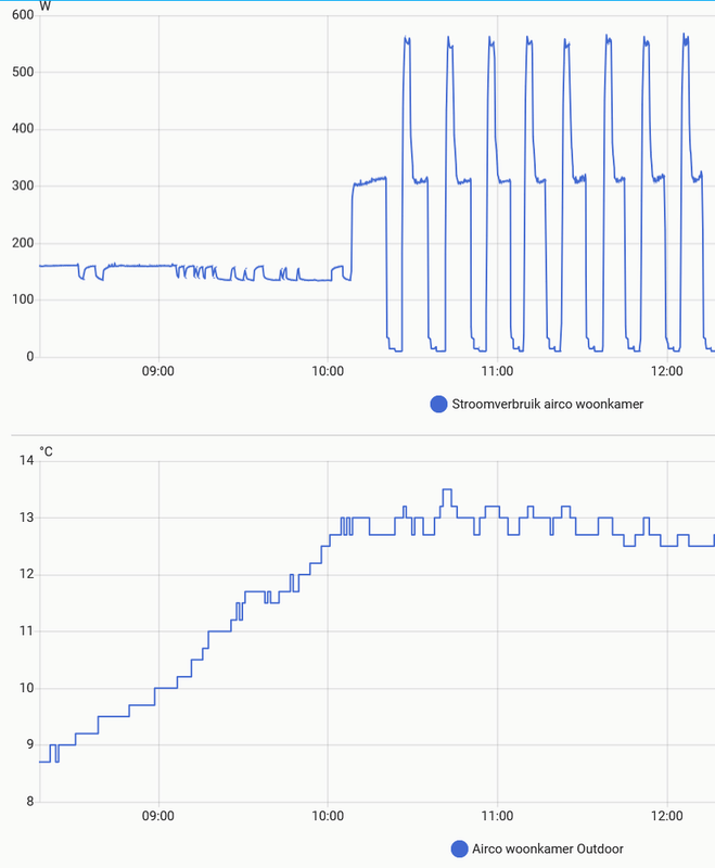

Daikin Ururu sarara
Goedemorgen, heb een Daikin Ururu Sarara 3,5Kw. Nu heb ik de situatie dat deze een verschillend blazend geluid geeft zodra hij zijn temperatuur heeft bereikt. Dit gebeurt bij verwarmen en koelen. Welke fanstand maakt niet uit. Eerder was dit niet het geval en toerde de binnen unit zo veel mogelijk terug en in het uiterste geval stopte hij met blazen. Unit krijgt gewoon netjes jaarlijks onderhoud. Zijn er meer mensen die dit ervaren en wat zou dit kunnen zijn. Heb meerdere Daikins in huis (allen Perfera) hier is dat niet t geval.

Martin7182 schreef op vrijdag 18 april 2025 @ 22:26:
Kun je niet b.v. door de meterkast naar de kruipruimte en dan het riool in? Of zit er misschien een andere afvoer (toilet/fonteintje) in de buurt?
En als je kruipruimte direct op het zand is, dan kan je daar je water gewoon laten intrekken in de bodem.
Er zijn genoeg kruipruimtes waar er water op de grond staat.
Desnoods ze je daar een grote emmer/bidon die 1 keer per dag of zo leeg gepompt wordt naar de riool.

Afbeeldingslocatie: https://tweakers.net/i/i9oKia-ai7fUFD2UEVrgA-bw4Lc=/x800/filters:strip_exif()/f/image/UkAelBCFvM16pUphqilgBHCg.png?f=fotoalbum_large
Dit blijft wel stom, die "12°C bug" van de MHI ZSX. Zodra het boven de 12°C graden is gaat het minimumvermogen omhoog. Het is buiten een graad of 13, dus dat minimum vermogen kan hij binnen niet kwijt > pendelmania.
Lukt dat bij een ZS wel, om hem met deze milde buitentemperaturen continu door te laten pruttelen?

ThinkPad schreef op woensdag 23 april 2025 @ 14:21:
Dit blijft wel stom, die "12°C" bug van de MHI ZSX. Zodra het boven de 12°C graden is gaat het minimumvermogen omhoog. Het is buiten een graad of 13, dus dat minimum vermogen kan hij binnen niet kwijt > pendelmania.
Dat heeft toch elke warmtepomp(is geen bug)?
De COP schiet omhoog waardoor zijn minimaal warmte niet meer kwijt kan, dat gedrag zie ik hier ook met de Valliant CV pomp en Daikin airco.

mr_evil08 schreef op woensdag 23 april 2025 @ 15:59:
Klopt, maar het is al eerder door anderen bevestigd dat de MHI ZSX specifiek bij >12 graden buiten z'n minimum vermogen flink omhoog gooit en daardoor in een pendel-lus terechtkomt.
Ik zou het eens moeten testen door een ijsklontje tegen de sensor van de buitenunit te houden :)

ThinkPad schreef op woensdag 23 april 2025 @ 16:17:
Daar zou ik mee oppassen, de compressorverhoging is niet voor niets en houd het systeem binnen de veilige limieten.

  • JustRob
  • Laatst online: 11:18
Ik heb een condenswaterpomp die continu aan is. Voorheen ging hij af en toe aan om het water af te voeren, maar nu blijft hij aan als de airco uit staat. Als ik de airco een tijdje laat draaien, dan gaat hij op een gegeven moment wel uit.
Iemand een idee of dit een instelling is, of te repareren is? Een nieuwe zit al snel rond de 120€, dus als er een goedkopere oplossing is, hoor ik het graag.

  • Naalroc
  • Laatst online: 20:33
Geen idee wat je nu hier laat zien, maar om het niveau in een tankje te kunnen controleren kan je toch gebruik maken van een vlottertje en een schakelaar.
In een Miele vaatwasser zit een kleine uitspring in de bodemplaat, en daarin past een 'vlottertje' van piepschuim, ca 5 cm dia dat gaat drijven als en water intern op de bodemplaat lekt, dan bedient dat drijvertje een micro schakelaar, en gaat de water afsluiter dicht.
Zoiets kan je er toch ook op maken; als je een 3D printer hebt, dan is dat een fluitje van een cent, en kost niet veel meer.....Alleen moet die dan de pomp laten draaien, in plaats van een water toevoer kraan af te sluiten

JustRob schreef op woensdag 30 april 2025 @ 17:04:
Verkeerde topic waarin je dat vraagt trouwens.
*verplaatst
Maar zie foto, er is een pompje en een vlotter.
De vlotter moet je nakijken.

  • w00key
  • Laatst online: 04-11 00:32
Afbeeldingslocatie: https://tweakers.net/i/UIY0G2jqpS94j3_HLHcSUTXHqTQ=/fit-in/4000x4000/filters:no_upscale():strip_exif()/f/image/dpajYpjPK7sp99t3CpPY4els.png?f=user_large
Je kan gerust een minuut lang 150% vragen van een B16 automaat. Als je maar niet 3x trek, dan hoort die direct uit te gaan.
Een C/D automaat zijn zelfs gemaakt om tijdelijk meer dan 5x toe te staan tot je thermische limiet bereik - grote koel/vriescellen starten nogal grof en hangen aan C25 of groter, of C16 3P+N.
Een 5 kW en 2 kW losse splits schat ik op max 4.5 kW samen als ze beide op max zitten te verwarmen. Dat is 1.17x 16A en dat mag je ongeveer een uur doen voordat hij uit slaat.

  • EVfan
  • Registratie: December 2021
  • Laatst online: 22:21
Hallo,
Even een vraag aan de experts.
Ik heb een al oudere airco, Mitsubishi Electric (van 2012), koelt onze slaapkamer, waarvan schuin dak op het zuidwesten ligt, en de temperatuur makkelijk 30 soms zelfs 35 graden wordt op zonnige dagen. Nu voor het eerst weer aangezet, na een winter van “geen” activiteit (want ook nauwelijks bijgesprongen om de slaapkamer te verwarmen).
Overigens is afgelopen zomer de hoeveelheid koelvloeistof gecontroleerd, en een heel klein beetje bijgevuld volgens de specificatie.
De binnenunit blaast koele lucht zoals we gewend zijn, en de unit trekt 450 W vermogen met een lichte “bobbel” van ca. 100W meer. En wat me opvalt is dat de fan, buiten, ca. 10 seconden draait, en flink warme lucht uitblaast, om dan te stoppen/af te remmen, voor enkele seconden en dan weer op te toeren, 10 seconden en dan weer langzamer. In het opgenomen vermogen (HW meter, uitgelezen in de NU stand) zie je afgezien van de verhoging door de startende en stoppende fan nauwelijks fluctuaties dus de compressor loopt volgens mij gewoon een steady toerental en met het geleverde koelvermogen lijkt ook niets mis.
Zie de screenshot.
Afbeeldingslocatie: https://tweakers.net/i/Uq1LnfOqDVFtl_fhpR9G9uB1-ho=/800x/filters:strip_icc():strip_exif()/f/image/NRGWaAlM8jCpaEuUCSTkBUhe.jpg?f=fotoalbum_large
Maar dit pendelen van de fan was me niet eerder opgevallen.
Is het normaal als er minder vermogen wordt gevraagd, of is er iets defect in de regeling?
Dank voor jullie advies.
