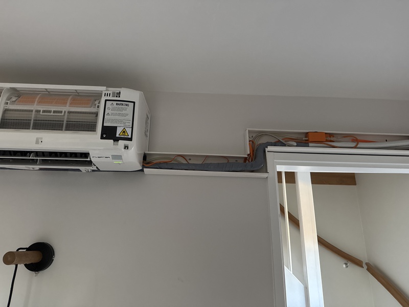

Afbeeldingslocatie: https://tweakers.net/i/fJ7sinuadWBVuK4nvAEQwnKWZZM=/x800/filters:strip_icc():strip_exif()/f/image/prztn8Jl6AE83bv25OBmiuqt.jpg?f=fotoalbum_large
Heeft iemand een idee hoe we van de goot aan de muur naar de buitenbocht (groen) komen? Ik zoek eigenlijk een verloopstuk die een draai van een kwartslag maakt. Goot is van Tecnosystemi. Zit al bij Wasco te kijken, maar kan het zo 123 niet vinden. Eigenlijk een soort binnenbocht, maar dan één uiteinde gedraaid t.o.v. de andere kant.
De verticale goot had evt. ook op die pilaar gekund, maar dan hadden we bovenaan bij de airco hetzelfde gehad, dan hadden we ook van de ene wand naar de andere wand moeten gaan.

ThinkPad schreef op maandag 5 mei 2025 @ 09:14:
Van vertikaal naar horizontaal de dubbele bocht MRS75 en dan de buitenbocht CAE75 de hoek om. Van tecnosystemi. Hebben ze o.a. bij Wasco en Warmteservice.
Voor de dubbele bocht moet de verticale goot wel ongeveer 1cm los van de rechter muur....
[ Voor 4% gewijzigd door M_AW op 05-05-2025 09:56 ]

  • ThinkPad
  • Laatst online: 13:15
M_AW schreef op maandag 5 mei 2025 @ 09:55:
Top, die MRS75 op de kop had ik nog niet aan gedacht. Blijft gepruts met die leidinggoten als je rare bochten tegenkomt. Dank voor het meedenken.
Binnenkort maar even mee verder.

Afbeeldingslocatie: https://tweakers.net/i/1bvgFP0eFYvThG3iwLwrYEx9z4A=/x800/filters:strip_icc():strip_exif()/f/image/SDTAXB2c3ctwqHAevPkhssay.jpg?f=fotoalbum_large

@bloedcel De binnenunit mag zo niet eens geïnstalleerd worden, de instructies van de fabrikant zijn genegeerd.

bloedcel schreef op donderdag 22 mei 2025 @ 11:33:
Ik heb een MHI, maar het lukt mij niet om de cover te verwijderen omdat de unit ca. 5cm van het plafond hangt.
Heeft iemand een handige oplossing?
Dit had nooit zo geplaatst mogen worden :X 8)7
Waar denk je dat de airco z'n lucht aanzuigt? Precies: aan de bovenkant. Je smoort hem compleet zo. Zou mij niet verbazen als de verdamper vanwege te weinig airflow zelfs kan dichtvriezen bij flink koelen.
Heel slecht voor het rendement en zoals je gemerkt hebt kan je er ook niet fatsoenlijk bij voor onderhoud.
In de installatiehandleiding staat netjes welke minimum afstanden er moeten worden gehanteerd, zowel vanaf bovenkant richting plafond, maar ook links/rechts (want ook links hangt hij vermoedelijk te dicht op de muur, maar dat is minder kwalijk dan de bovenkant).
[ Voor 20% gewijzigd door ThinkPad op 22-05-2025 11:56 ]

ThinkPad schreef op donderdag 22 mei 2025 @ 11:51:
Bedankt, je hebt gelijk. Ik zal sowieso even de installateur contacten.
