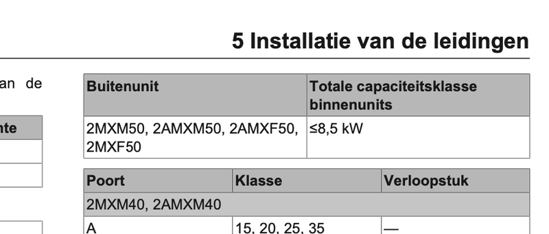

Ik wil graag een airco plaatsen in onze woonkamer en gang op 1e verdieping. Vooral (bij) verwarmen in de woonkamer is belangrijk.
In de woonkamer wil ik een vloermodel plaatsen en op de 1e verdieping in de gang een binnenunit.
Het is een vrij grote vrijstaande woning. Woonkamer 170 m3 en 1e verdieping met gang en (een deel van) slaapkamers 160m3.
Nu heb ik het advies gekregen:
Daikin:
- Vloermodel 5KW - woonkamer
- Binnenunit 5 kw - 1e verdieping
- 2MXM50M
Ik zal beide units in principe niet tegelijk aan hebben. Vandaar het idee om die 5kW ook beschikbaar te hebben boven. De keer dat ik dit wel doe, dan snap ik dat het vermogen minder is.
Nu vraag ik mij af of dit überhaupt mogelijk is. Montage handleiding geeft aan een totale capaciteit van 8.5 kW:
Afbeeldingslocatie: https://tweakers.net/i/FP0_O9-Tg2T00wyJj5PUMjaE_Ag=/800x/filters:strip_exif()/f/image/3OyP0REfCxRzLZmVZZV6VC3a.png?f=fotoalbum_large
Andere aanbieder komt dan ook met een: 3MXM68A. Weet iemand wat juist is?
Mitsubishi heb ik eigenlijk nog niet goed naar gekeken. Ik las het Hyper healing verhaaltje en dat klinkt natuurlijk goed. Ik kan niet goed vinden wat de prestaties van de Daikin dan zijn bij lage temperatuur.

aalekss schreef op vrijdag 4 april 2025 @ 08:56:
Daikin:
- 2MXM50M
Kortom ik kom er nog niets zo goed uit
Je kunt tot 8,5kW aan binnenunits aansluiten op die 5kW buitenunit (dus bijvoorbeeld een 5kW beneden en een 3.5kW boven), maar dat wil niet zeggen dat de buitenunit 8,5kW tot zijn beschikking heeft. Hij zal zijn beschikbare vermogen (en dat is afhankelijk van de buitentemperatuur) moeten verdelen over die twee units indien je ze tegelijkertijd aanzet.
Daarbij geef je aan dat je de binnenunits in principe niet tegelijk aan zal hebben, dan is een multisplit niet de meest voordehandliggende keuze. Als je primaire doel met de airco verwarmen is zou ik persoonlijk ook, Mitsubishi Heavy Industries in je overweging meenemen.

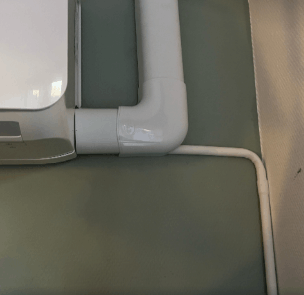

  • ThinkPad
  • Laatst online: 21:15
Ik heb net afgelopen weekend op zolder een condensafvoer naar buiten gemaakt voor de airco die daar hangt.
Gaatje door het dakbeschot geboord, buis erdoor op afschot en op het dak netjes vanonder een dakpan op het dak uit laten komen.
Tip: witte elektrabuis werkt makkelijk (ook makkelijk zacht te maken met een verfföhn o.i.d. zodat je het kan optrompen om zo te zorgen dat water alleen de buis in kan lopen en niet eruit) en ziet er gelijk netjes uit.
[ Voor 9% gewijzigd door ThinkPad op 06-04-2025 20:15 ]
  • TwingyTwingy
  • Registratie: Januari 2016
  • Laatst online: 14:31
ThinkPad schreef op zondag 6 april 2025 @ 20:14:
Met zo'n uitleg wil mijn autisme toch een paar foto's om te kunnen meegenieten van dit enthousiasme :+
  • ThinkPad
TwingyTwingy schreef op zondag 6 april 2025 @ 20:21:
Afbeeldingslocatie: https://tweakers.net/i/4HMk2vUopkmC68ryBbKY-fYl_-8=/fit-in/4000x4000/filters:no_upscale():strip_exif()/f/image/vREZsNzjOeA5u31lSlBC3KeU.png?f=user_large
Afbeeldingslocatie: https://tweakers.net/i/FoqL8IUw_oT4PL9i95erhMECGgM=/fit-in/4000x4000/filters:no_upscale():strip_exif()/f/image/s34fURkD1hgWuEM0Qx36gHzN.png?f=user_large
Afbeeldingslocatie: https://tweakers.net/i/m_aD93L54STxKndBfU5yASI6JrY=/fit-in/4000x4000/filters:no_upscale():strip_exif()/f/image/SoU9wm4RiqB9jv3eoKB2bGw4.png?f=user_large
Die op zolder heb ik niet op de foto, maar dat is vergelijkbaar. Buisje naar buiten door de dakplaat (hout-eps-hout) en dan vanonder een dakpan op het dak laten stromen.
@TwingyTwingy
[ Voor 62% gewijzigd door ThinkPad op 07-04-2025 09:00 ]
