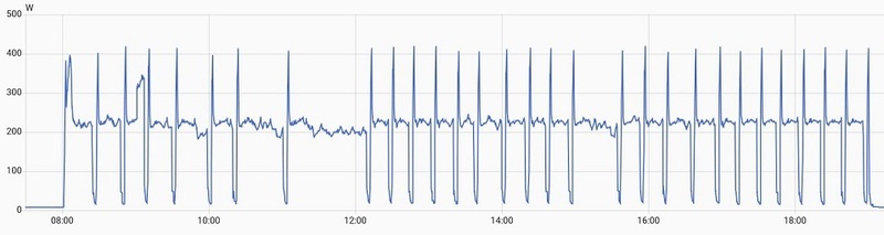

Je zou pendel gedrag verwachten met over capaciteit, je zou eens kunnen testen met de 3.5 unit er bij aan dan kun je het uitsluiten. Ben niet heel bekend met Panasonic airco's.
Voor het 2de punt zal ik wel de montage partij op de hoogte houden. Er kunnen ook andere oorzaken zijn. Dus wel goed om aan te geven en de reactie af te wachten. Ook voor het geluid zal ik dat in alle units verwachten als het zo is. En of je baby dan zo lekker slaapt 🤗.
Is er een reden dat je voor 3 split hebt gekozen? In deze configuratie/omstandigheden zou ik denk ik anders gekozen hebben. Maar goed ik ken dan ook niet de gehele context 😉

Pendel gedrag in de zin van temp die schommelt? Of in de zin van energieverbruik? Dat laatste heb ik al kunnen waarnemen in de Tibber app:
Afbeeldingslocatie: https://tweakers.net/i/Ia4x0BBUblPp0BgjXRyQUt8IhUs=/x800/filters:strip_icc():strip_exif()/f/image/jgGwBLfCa1cphdQFVkqOIhHo.jpg?f=fotoalbum_large
Het eerste wisselt. Soms lijkt de temp flink te pendelen soms redelijk constant aldus de Tado app (zie de nacht van 00:00 - 07:00).
Afbeeldingslocatie: https://tweakers.net/i/n-mbkehzwHwnUsrEY-XSvVGMA0o=/800x/filters:strip_icc():strip_exif()/f/image/aUe6nPko9whGUtRrV7SE4JqQ.jpg?f=fotoalbum_large
Overigens is deze configuratie bewust gekozen. Twee buitenunits was enerzijds niet de meest nette oplossing en niet passend binnen andere toekomstige plannen die we hebben met de tuin, anderzijds voldeed het daarmee ook niet aan de regelgeving (te dicht op de woning van de buren).
Overigens zal het geheel voornamelijk gebruikt gaan worden om te koelen. Het is dat de kleine met haar 13 weken nog te jong is om in een koude kamer te liggen dat we daar nu af en toe verwarmen.

Is er ook iemand die met Home Assistant zelf iets van een klokprogramma heeft gemaakt voor zijn airco's?
Ik gebruik de Smart M-Air app voor mijn MHI's. Op de slaapkamers heb ik ze overdag op verwarmen 18°C staan en dat is met dit milde weer overdag dusdanig weinig warmtevraag dat de buitenunit behoorlijk gaat pendelen. Dat is nog tot daar aan toe, maar door het pendelen wordt het gemiddelde vermogen per uur ook hoger, waardoor het setpoint overschreden wordt. Onlangs was het 19,5°C op de slaapkamers en dat vind ik zelf te warm om in te slapen.
Zit er nu aan te denken om zelf een regeling te bouwen in Home Assistant, waarbij ik ook kijk naar de (verwachte) buitentemperatuur. Soort weersafhankelijke regeling.
Afbeeldingslocatie: https://tweakers.net/i/uY9KPC-kFc2iGGH5jbZwTgz38WE=/800x/filters:strip_icc():strip_exif()/f/image/DyhYS61Xfk9i3qKD7GNnKCCg.jpg?f=fotoalbum_large
Dit was een dag met gemiddelde buitentemperatuur van +/- 10,5°C waarop hij flink aan het pendelen was. Dit terwijl, bij de juiste omstandigheden, ik deze triplesplit (SCM41) urenlang op +/- 185W heb zien draaien, maar door het gependel komt het gemiddelde vermogen (en dus afgegeven vermogen) een stuk hoger uit :/
Beetje contra-productief, want hij gaat pendelen omdat het minimale vermogen te hoog is, maar door dat gependel wordt het júist warmer 8)7 Een CV-thermostaat doet dat in z'n "low-load regeling" toch beter, daar zie je dat hij meer tijd tussen de inschakelmomenten gaat toevoegen en vaak ook beperkt tot een max. aantal inschakelmomenten per uur.
[ Voor 44% gewijzigd door ThinkPad op 02-03-2025 08:03 ]

ThinkPad schreef op zondag 2 maart 2025 @ 07:48:
CV ketels hebben een anti-pendeltijd waarbij de ketel niet start ondanks CV vraag vanuit de thermonstaat.
Gasketels zijn minder gevoelig voor buitentemperaturen dan warmtepomp waarbij de COP ineens fors stijgt waardoor de minimaal vermogen grens nadert.
Kun je dat ding niet begrenzen zoals Daikin kan met stroombeperking op 40% zetten(geeft ineens een heel ander regeling in het tussenseizoen)?

Bij MHI kun je alleen de silent mode gebruiken om hem in vermogen af te knijpen. Maar als hij al tegen die ondergrens aan zit, vanwege mildere buitentemperaturen, helpt dat volgens mij ook niet echt meer. En ik kan dat in de app niet instellen, kan alleen met de afstandsbediening geactiveerd worden. En volgens mij bij multisplits kan silent mode sowieso niet.
Ga er nog wel even op broeden hoe ik het met Home Assistant kan doen. Momenteel weinig tijd om er mee bezig te gaan. Als ik nu aan de verbruiksgrafiek zie dat hij gaat pendelen en zie dat de kamers warm genoeg zijn, dan zet ik de airco uit
  • w00key
  • Laatst online: 04-11 00:32
Ik zet hem dan gewoon een tijdblok uit, dat werkt prima als het 's nachts niet meer vriest. De laatste paar dagen draait het hier wel bijna continu, op 2 blokken na met hoog tarief in de ochtend en avondspits, ik heb wel wat uren nodig om ~14 kWh door de compressor te duwen.

Hou er ook rekening mee dat bij hogere buitentemperatuur de minimale frequentie van de buitenunit omhoog gaat. ( ik meen 20 hz onder 10 graden, daarboven 30).

  • Zanzibar-1337
  • Laatst online: 22:11
mwk schreef op vrijdag 21 maart 2025 @ 16:08:
Vanochtend kreeg ik in de Daikin app een melding van nieuwe firmware. Mijn binnenunits zijn FTXM-N.
De aangeboden versie is 3_2_303. Dit terwijl mijn units nu versie 1_14_88 hebben.
Uitzondering is de woonkamer die ik bij het vorige debacle heb bijgewerkt naar 3_1_123.
Die laatste heb ik toen na veel moeite weer op gang gekregen omdat deze in een bootloop kwam.
Zijn hier andere Daikin gebruikers die hun FTXM-N units wel op versie 3_xxx hebben draaien?
Hier zojuist twee units geüpdatet van 1_14_88 naar 3_2_303. Een FTXP35N (Comfora) en een FTXZ35N (Ururu Sarara). Zie echter geen verschil in functies oid.. Kan dat ook nooit vinden bij Daikin wat er nu precies wordt geüpdatet... Iemand een idee?
5100wp Zuid-Oost - SMA 7000TL20 30xSF170s - Live PVoutput - Daikin US 3.5
  • pkrasnop
  • Registratie: Juni 2022
  • Laatst online: 03-10 22:05
Zanzibar-1337 schreef op woensdag 26 maart 2025 @ 21:06:
Afbeeldingslocatie: https://tweakers.net/i/QpyUFX_ytqp7dWsSMxChxKVhP9s=/x800/filters:strip_exif()/f/image/mwf0W8sr4aZVIoA7ehPkjBOg.png?f=fotoalbum_large
  • Maxwp
  • Laatst online: 26-10 18:57
xie je meer demand control opties?
