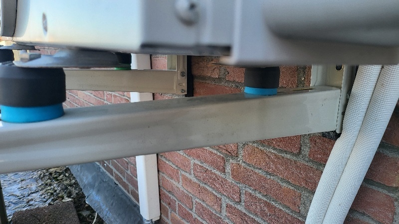

Hij staat bij mij vrijstaand op de grond. Ik heb 2 buitenunits (voor-en achtertuin) dus goed mee te vergelijken. Eerder gaf de buitunit met de Evolar, vooral bij hard draaien, al snel een 2 a 3 graden lagere buitentemperatuur aan, oftewel recirculatie. Ik vermoed als het nog kouder zou zijn dat dat nog zou oplopen. Nu merk ik eigenlijk geen enkel verschil bij de gemeten buitentemperatuur, ook niet als de unit op maximale capaciteit draait (dus heel veel lucht moet verwerken in die omkasting). Unit staat overigens heel dicht tegen de voorzijde, zodat het condendorschot niet 'omzeild' kan worden door de luchtinlaten aan de zijkanten.
Ik heb het condensorschot inderdaad bij Evolar gekocht, voor iets van 70 euro is het een no-brainer. Ik snap niet waarom ze het niet standaard meeleveren eigenlijk. Wellicht dat het de gewone consument niet zo opvalt of boeit.
Condensorschot lijkt niet meer te zijn dan een dun plaatje, misschien kan ik met een tempex plaatje hetzelfde resultaat bereiken. Nog even over nadenken…..
Ik ben zeer benieuwd naar het eindresultaat van de geluidswerende maatregelen.

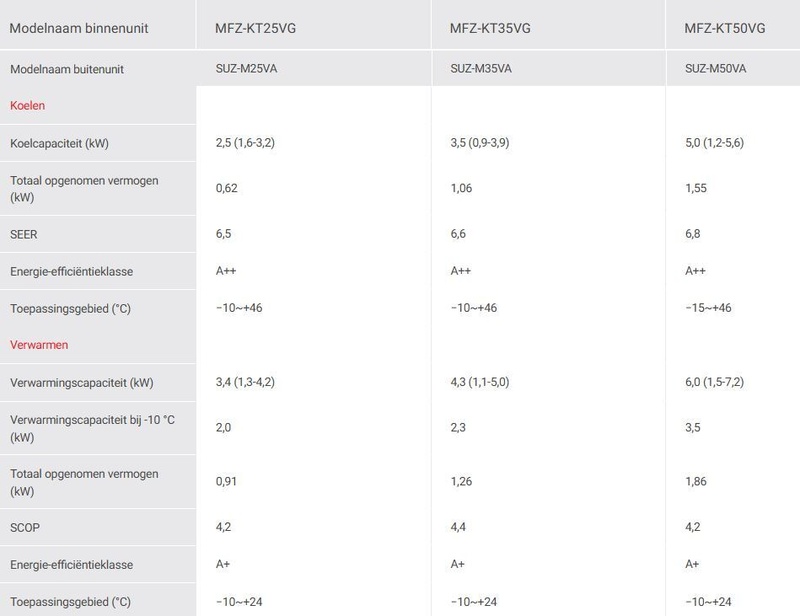

Afbeeldingslocatie: https://tweakers.net/i/GZUXSYTMwqfZITDPkr7TZNX2iBA=/800x/filters:strip_exif()/f/image/9btZ3QNYps3fl9p1P0fdIbs9.png?f=fotoalbum_large
Testfase tot 1 feb 2025, geen verwarming aan gehad beneden.
Tot eind jan 2025 de hele beneden verdieping (woonkeuken, bijkeuken, wc en hal) niet gestookt. Alleen verwarming aan gehad (elektrisch) in beide woonkamers op de eerste verdieping welke een open verbinding hebben naar de overloop op 2e etage met plafonds van deels 4,20 hoog. De grafiek geeft de warmtevraag aan op die split level eerste verdieping (woonkamers). Paarse stippen is zonder verwarming aan op de begane grond, de groene stippen geven het warmteverlies aan op diezelfde 1e verdieping sinds er op de begane grond wel verwarming is aangezet.
Beneden verdieping was op 1 feb afgekoeld tot onder de 13C (met ontvochtiger aan Rv < 50%). Toen elektrisch kacheltje aan en sindsdien wordt het langzaam warmer en warmer. Vanochtend 19,1 en het blijft stijgen, ik denk wel dat rond de 19,5 de max gaat zijn. Maar wie weet, al het beton is nog aan het opwarmen.
Voor de maand jan 2025 kwam ik uit op gemiddeld 2,4 kW/GD voor alleen de eerste verdieping. Die zakt nu al gemiddeld onder 1,4 kW/GD. Sterker nog, vandaag blijft het steady 19C in de woonkamer met 1 kacheltje van 900 Watt (24/7) wat neerkomt op net iets boven de 1,1 kW/GD. Uiteraard kost dat energie op de begane grond, die wordt nu verwarmt. Hoeveel dat straks gaat zijn indien alles is opgewarmd (thermische schil) weet ik nu nog niet.
Ondanks dat de te verwarmen begane grond kleiner is (40M2 en geen 50M2), geen open verbinding heeft met de eerste verdieping en minder oppervlak met een hoog plafond, zal het verbruik daar toch hoger gaan zijn dan nu op de grotere eerste verdieping die wel een open verbinding heeft. Komt simpelweg door de koude vloer schat ik zo in.
Zonder deze visualisatie had ik de zwaarste unit in de woonkamer gezet en beide binnen units zwaarder gekozen. Mijn brein moet nog wennen aan het idee dat 2,5 kW vloerunit al genoeg kan zijn voor de woonkamer. En dan dezelfde of een 3,5 voor de keuken.
Nog input, redenen waarom een 2,5 in de woonkamer toch niet voldoende gaat zijn?

Nu is het belangrijkste voor mij: De leefruimte is 4,2m op 8m, met aansluitend (via een deur die voor 95% altijd open staat) een keuken van 4m op 4m. Volstaat een MFZ-KT35 voor de leefruimte (komt aan andere kant te staan waar de zitbank staat, in combinatie met de MFZ-KT25 in de keuken, of neem ik voor de leefruimte best de MFZ-KT50?
Afbeeldingslocatie: https://tweakers.net/i/t0jYNZp2QFYEqoAPNM2oJ0KEZ-M=/800x/filters:strip_icc():strip_exif()/f/image/uAS1wVoJHqi0QJSkSox78UPd.jpg?f=fotoalbum_large
Afbeeldingslocatie: https://tweakers.net/i/ntdO0jph9oXDn8jbWs9bUNwew5c=/fit-in/4920x3264/filters:max_bytes(3145728):no_upscale():strip_icc():strip_exif()/f/image/GFzMLDeVAefL9b1eYfKpoqig.jpg?f=user_large
Zowat elke installateur stelt een ander toestel van ME voor de leefruimte (de ene de KT35, een andere de KT50, nog een andere de KT35 in combo met een wandmodel MSZ LN35, en nog een andere die een Daikin van 4,2KW voorstelt) maar ik wil gewoon zeker zijn dat 1) onze ruimte wel verwarmd krijgen en 2) dat het geluid wel meevalt.
De enige die de KT50 voorstelde, haalde voornamelijk het geluidcomfort ook aan, dat die KT35 continu op zijn max. zou moeten blazen, wat we natuurlijk ook willen vermijden.
Het gaat om een huis van in de jaren 90, vorig jaar gekocht, en bij mijn weten nog geen renovaties en/of isolatiewerken gedaan, buiten het dak dat een paar jaar geleden volledig werd geïsioleerd. In de leefruimte staat ook een pelletkachel die we deze winter vaak hebben aangezet, eerder uit gezelligheid, dan om te moeten bijverwarmen...

de laatste tijd had ik erg veel zoem lawaai van mijn buiten unit die tegen de muur hangt (trillingen die de buitenunit veroorzaakt)
Dus ik ben vandaag op het dak gegaan en viel me meteen op dat de buiten unit wat scheef stond 8)7
Een van de veren was helemaal ingedrukt, dus ik haal hem ff los en controller de veer, blijkt deze wat te roesten.
Afbeeldingslocatie: https://tweakers.net/i/nzqrzZ65nib6rtRKRRfIN8k5ARo=/232x232/filters:strip_icc():strip_exif()/f/image/ad33NHgbDzmVffCjQt8uYUwS.jpg?f=fotoalbum_tileAfbeeldingslocatie: https://tweakers.net/i/ormP39Gq5c0z1JCxbdl93JI0GqQ=/232x232/filters:strip_icc():strip_exif()/f/image/7TQ4fQDyjbHczJJkhBvSzwfW.jpg?f=fotoalbum_tileAfbeeldingslocatie: https://tweakers.net/i/vGYj91jKwiKD_tWaAtrS8dKnJlc=/232x232/filters:strip_icc():strip_exif()/f/image/Utqj4CY4AAhwSEGyrN6LLCOB.jpg?f=fotoalbum_tile
Dit zou neem ik aan niet normaal moeten zijn of wel? :?
andere veren heb ik ook gecheckt en deze roestte niet
In Iedergeval ik heb nog een reserve setje van de veren en een uit deze doos gehaald.
zag ook dat de oude foam die trillingen moest verminderen helemaal was ingezakt en meteen nieuw foam geplaatst
Afbeeldingslocatie: https://tweakers.net/i/fOmfEoIfxAW-qayYRuS-l2yJ-wg=/232x232/filters:strip_icc():strip_exif()/f/image/Lri4y4Dsu4zkWbrXvagxcdsd.jpg?f=fotoalbum_tileAfbeeldingslocatie: https://tweakers.net/i/X5yspiLRu2XTa7NAck-TGjXhHnQ=/232x232/filters:strip_icc():strip_exif()/f/image/Se0qUylec07OhuXkBJIXtF2i.jpg?f=fotoalbum_tile
Nu hoop ik een goeie nachtrust te hebben vannacht :P

Waarom heb je niet meteen je unit gelijk gezet met de voorkant van je muurbeugel? Meer ruimte aan de achterkant is gelijk aan makkelijkere doorstroming van lucht

Mich_el schreef op dinsdag 18 februari 2025 @ 15:59:
Goeie suggestie
alleen kan ik hem helaas niet meer naar voren schuiven,
Of ik moet 2 gaatjes boren in de ophang beugel Afbeeldingslocatie: https://tweakers.net/i/5wic80q2Bx2vUwGFQjA6hPK-u6s=/fit-in/4920x3264/filters:max_bytes(3145728):no_upscale():strip_icc():strip_exif()/f/image/yvw5Id4yuDa00KszpymxHnyI.jpg?f=user_large

Stomme vraag mee je hebt wel de juiste links en rechts zitten . Daar waar de compressor zit moeten de zwaarder zitten

Dit klopt. Blauw onder de compressorzijde en groen ventilatorzijde.

Extra boren zal roesten tenzij je de gaten van de juiste behandeling voorziet. LG schrijft 30cm voor als afstand tot de muur. Een beetje extra ruimte pakken zal mogelijk kunnen helpen om bij extreme kou het laatste beetje extra uit de unit te persen ivm vrije aanzuiging.
Dit blijft een lastige; de meeste beugels resulteren in +- 10 cm vrije ruimte aan de achterkant. Niet heel veel meer. De ksu van Fischer resulteert in +- 25 cm vrije ruimte. Da's nog steeds niet 30(+).

Ja volgens mij staan zeker op de juiste plek
Op dit moment staat hij 18/20cm van de muur af
ik denk helaas niet dat 30 te halen valt met de huidige beugel, zelfs niet met gaatje bij boren
Wat Tanuki ook al aangeeft
zijn er uberhoud wel beugels waar dit mee kan?

De koelleidingen moet je ook nog even intapen met UV-bestendige tape (ductape is dat niet overigens).
Dat witte foam wordt door vogels aangevreten.

Klopt, echter zou ik wel proberen zoveel mogelijk ruimte te behalen, zodat je unit zo minimaal mogelijk geknepen wordt.

Mijn oude beugel, die de installateur geplaatst heeft was 46,5 diep. Mijn unit is 33 diep. Inmiddels een beugel van 60 diep gehangen, die me nu dus bijna de optimale luchtstroom geeft.

  • Rsport40
  • Laatst online: 06-11 12:50
coolbvrobin schreef op dinsdag 18 februari 2025 @ 16:13:
Goeie suggestie
Of ik moet 2 gaatjes boren in de ophang beugel [Afbeelding]
Die blauwe demper rechts achterin zit een stuk verder ingedrukt dan de groene linksachter. Ik heb precies hetzelfde en door de zware ZSX zit ie nog verder ingedrukt. Hierdoor hang de unit behoorlijk schuin naar rechts.
  • coolbvrobin
  • Laatst online: 07-09 18:01
Rsport40 schreef op woensdag 19 februari 2025 @ 19:57:
ja dat viel me ook al op,
gelukkig minder nu met de nieuwe niet roestende veer,
Ik heb afgelopen nacht oke geslapopen
de Trillingen waren afgelopen nacht minder
gelukkig ook

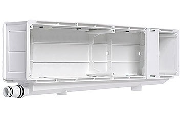

  • MXMan
  • Registratie: Januari 2023
  • Laatst online: 02-11 08:24
@Tiuri Kleine toevoeging: van elke binnenunit naar de buitenunit loopt altijd een set geïsoleerde koperen leidingen voor zowel gasvormig als vloeibaar koelmiddel, samen met een voedingskabel voor stroom en bedieningsvoorziening. Zoals je hier kan zien:
Afbeeldingslocatie: https://tweakers.net/i/ccQczrK-qMV0E5waDu2zou71-yo=/232x232/filters:strip_exif()/f/image/TResTzlWdPWUuM2kHkZYZyk0.png?f=fotoalbum_tileAfbeeldingslocatie: https://tweakers.net/i/T2DfZ9LJI5KO-bq15OzDLj57oCw=/232x232/filters:strip_exif()/f/image/k5rA7NUIupOKvkzEJYqAQtm5.png?f=fotoalbum_tile
Bij mij loopt er nog een extra doorzichtige condensafvoerslang.
[ Voor 27% gewijzigd door MXMan op 20-02-2025 15:34 ]
  • Tiuri
  • Laatst online: 19:19
MXMan schreef op donderdag 20 februari 2025 @ 15:32:
[Afbeelding][Afbeelding]
Bedankt, met alleen "koelvloeistofleiding" ging ik inderdaad iets te kort door de bocht in mijn post, maar bedoelde inderdaad wel alle leidingen die jij noemt. Het idee is dus om die allemaal of door een goot langs de gevel naar zolder toe te voeren, of als het lukt via de lepe hoek van de trap (dat zou het mooiste zijn). Dan op zolder de boel grotendeels wegwerken via het knieschot en de condensafvoer naar de wasmachine afvoer. Top!

  • Laatst online: 19-10 13:49
Heeft iemand ervaring met het uitschakelen van de indoor fan als de set point is behaald?
Ik heb een multi split systeem van Mitsubishi Electric en zodra de setpoint is behaald van bijv. kantoor en de woonkamer nog steeds warmtevraag heeft zal deze warmte ook richting boven "lekken" omdat de fan daar minimaal staat te draaien. (ze zeggen zelf i.v.m. meeting van de temperatuur) maar je kunt dit dus ook uitzetten heb ik gelezen en vroeg me af of iemand hiermee bekend is?
Afbeeldingslocatie: https://tweakers.net/i/33KLS5xBFj5LcRwCEpsY5JMIojk=/800x/filters:strip_exif()/f/image/hciDjIpUrRtAHYrrTMltITd3.png?f=fotoalbum_large
Source:
2020 Application Note: 3048 How to turn off the indoor unit fan when set point is met

xeoMe schreef op vrijdag 21 februari 2025 @ 12:20:
Bij MHI kan dat ook, dat is de 'Fp' (fireplace) parameter. Zoek maar eens op 'Fp' in Het MHI L/L warmtepomp/airco topic voor ervaringen.
Volgens mij is het alleen aan te raden als je een externe ruimtetemperatuursensor gebruikt, want zonder luchtcirculatie gaat je airco anders niet goed/snel genoeg (veranderingen in) de ruimtetemperatuur kunnen meten.
Vraag mij ook af wat hij bij die setting met de klep doet, als die telkens open/dicht gaat (telkens als de unit weer begint/stopt met verwarmen) dan lijkt mij dat persoonlijk irritanter (geluid van de stappenmotoren) dan de minimale warmte afgifte als de unit aan het 'wachten' is tot er weer warmtevraag is.
